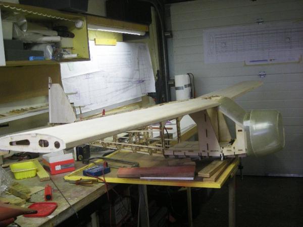

Uittesten, passen vleugel op romp en aanpassen cockpitraam en motorkap.
full

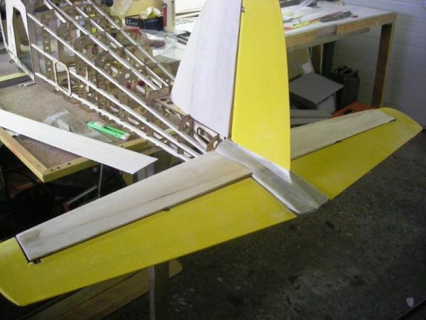

Het uitrichten stabilo en kielvlak ten opzichte van de vleugel.

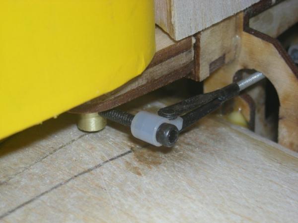

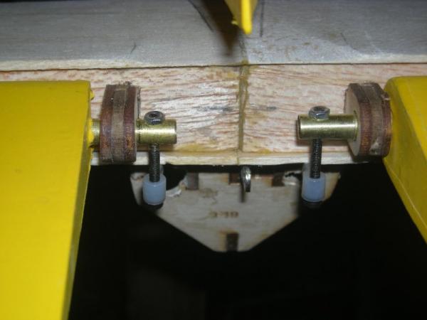

Richting en hoogte roer, scharnier te pas gemaakt en verder aangepast
bevestiging kwiklinks etc.

Draaien de messingbuisjes in het hout of zit er nog iets omheen?
(Ik heb ze vervangen door koolstof)
Oi,
Mees
Hoi Mees,
De messing buisjes heb ik vast gelijmd en daarna een kleinere die er precies inpast ook messing.

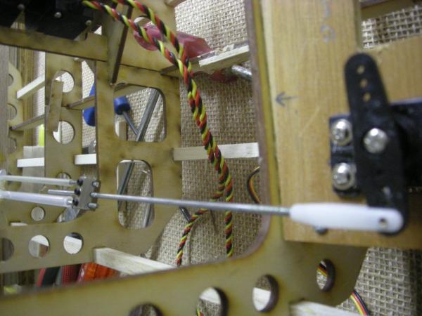

Zo ben begonnen met de besturing te plaatsen.
Kan er nu goed bij.

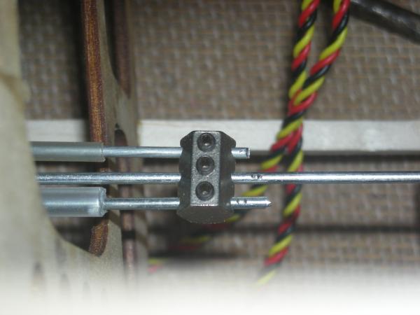

Richt en staartwiel aangepast via 1 servo met scheidingsblokje.
Op tekening staat 1 stang en er een stang aan vast gesoldeerd.
Deze oplossing leek mij stabieler.

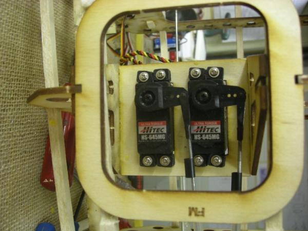

Servo`s hoogte roer 2 stuks

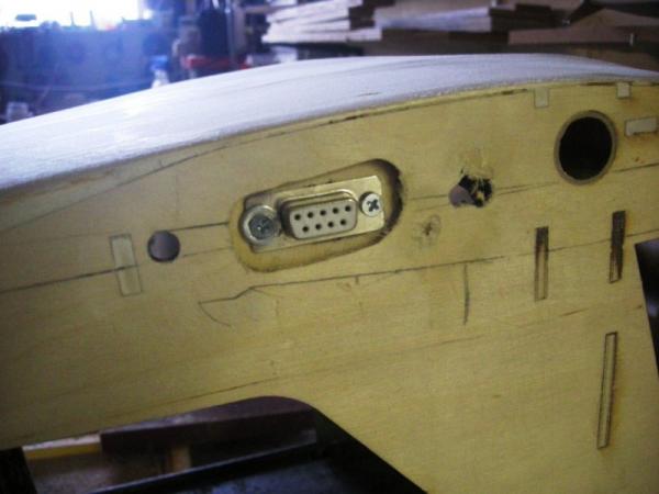

Besturing servo`s in de vleugels ingebouwd met D-connectors.
werkt perfect.

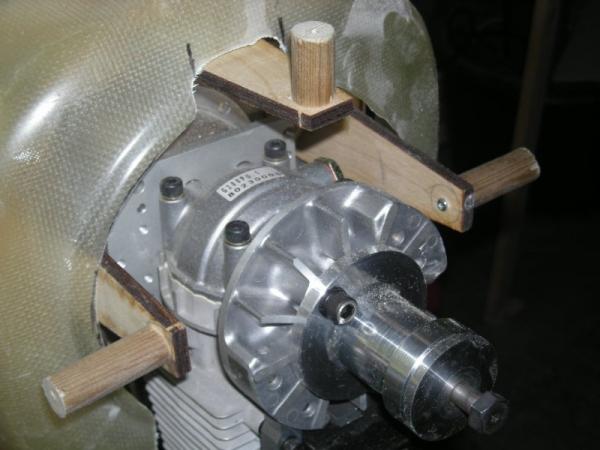

de 38 cc Zenoah met startmotor gemonteerd.
Een heel gedoe, aanpassen motorschot voor de startmotor en aanzuigkelk walbro.
Nu nog de gas-servo plaatsen en aansluiten en ben ik weer een stapje verder.
