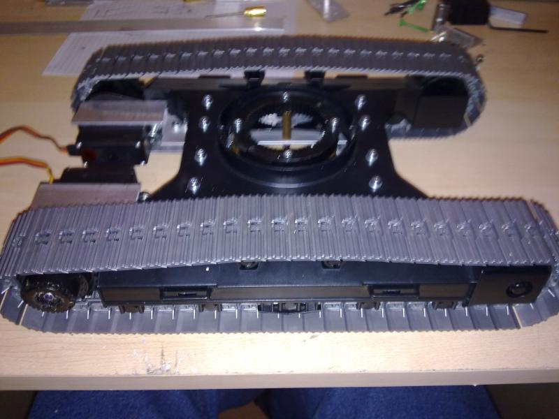

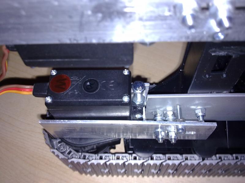

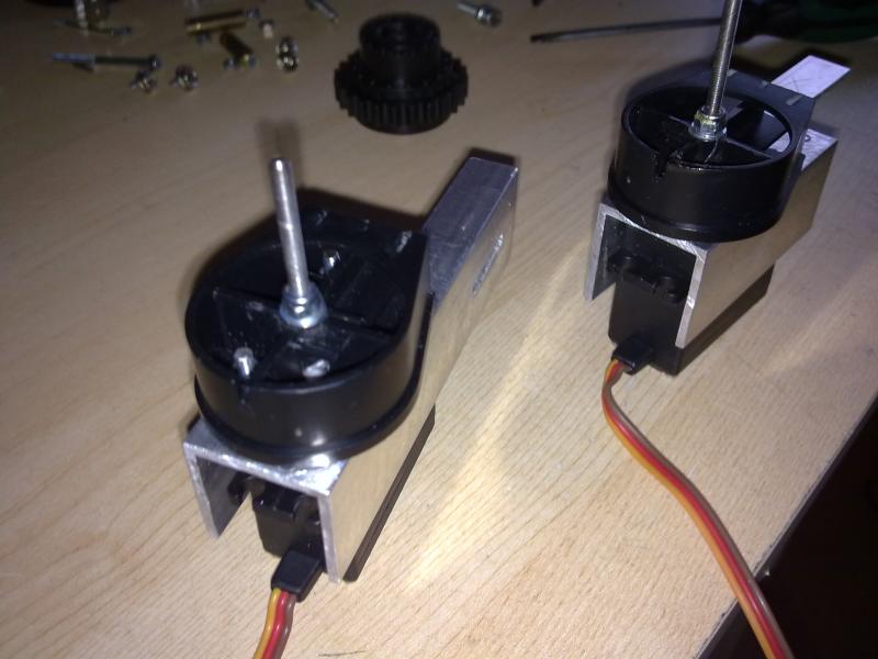

De orginele asjes eruit gehaald en dan het gat groter uitgeboord, dan een buisje erin gezet en dan een m3 draadstang in de servo en bevestigd aan het wiel. Maar het wordt weer veranderd ik heb weer een ander idee omdat ik het nu moet gaan spannen. De rupsen lopen mooi door de kamer maar je hebt wel gelijk, gras en zand is toch anders.. En de draaikrans moet presies in het midden zitten je hebt ongeveer een mm speling, anders zit de ene kant te strak en de andere kant te los. Ik zal er even een fototje van maken.
Alvast bedankt, dan weet ik ook weer wat meer, mijn wielen waren nog niet vastgemaakt aan de servo en die kwamen er soms af daarmee dat van jouw is een goed idee, thx.:D
Als je foto's moest hebben, dan wil ik ze graag zien hoor.
Nou onder loopwerk weer gesloopt....... heb nu een goed idee om de rupsen te spannen....mwhaaa. Ik ben er mee bezig en tussentijds denk je hé het kan ook anders en je ziet ook goede ideeen bij anderen, maar weer effe proberen dacht ik maar. Foto's volgen nu vanaf begin....

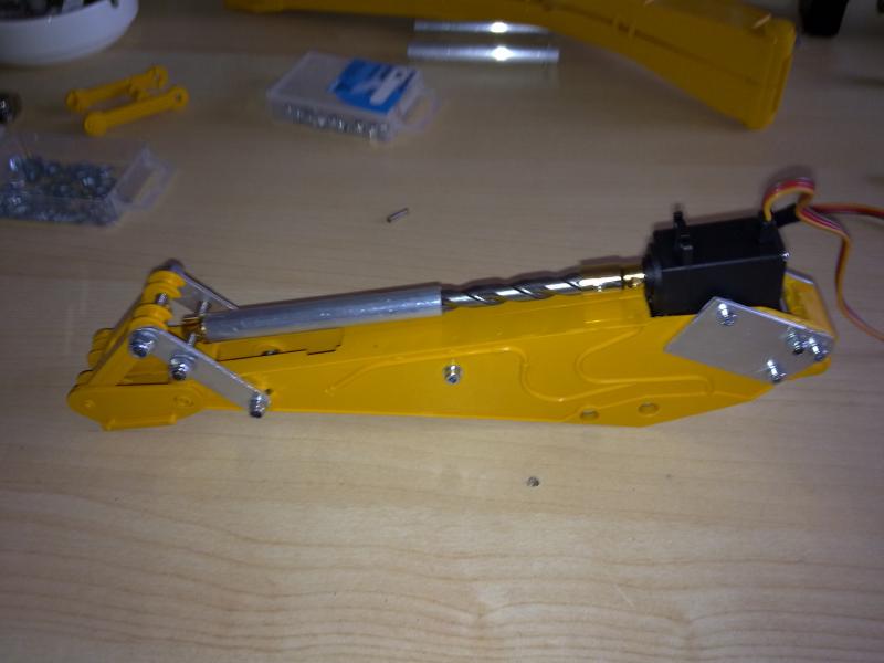

geen ervaring mee maar je heb op zoon manier wel hele sterke servos nodig om de arm land is dat je bijna geen opbreek kracht meer heb!
maar wel een prachtige beurs zo lijkt me wel een keer wat om te gaan kijken/ meedoen met al die bouwmachines
inderdaad, ik denk dat het qua kracht niet genoeg zal zijn. Ik heb wel al 50kg zeilservo's gezien die misschien kunnen werken :) maar met spindels lijkt precies toch nog altijd sterker :)
50KG man dat zullen betse zijn dan en ook beste prijzen
