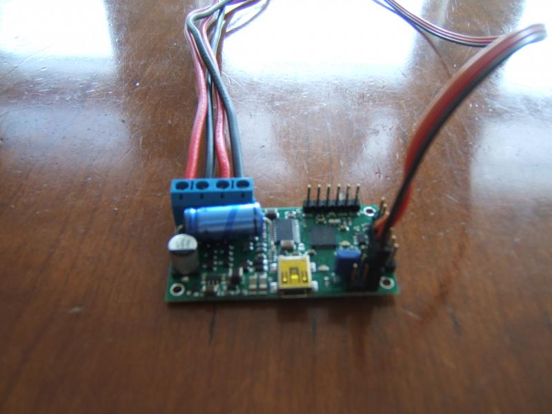

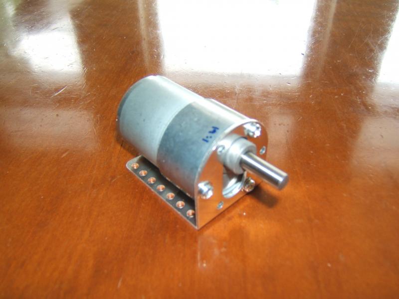

Allereerst een speedcontroller aangeschaft en een motor.
Zoals in eerdere post al gezegd de speedcontroller en motor komen van Polulu, een robot online store.
Specs van controller: Pololu - Pololu Simple Motor Controller 18v7 (Fully Assembled)
Specs van motor: Pololu - 19:1 Metal Gearmotor 37Dx52L mm
Motor is d.m.v. een PC programma in te stellen met behulp van een mini usb aansluiting op de speedcontroller, bijv 100% throttle vooruit en 80% (of minder) achteruit, naloop tijd van motor bij stick los laten, enz, enz.
geprobeerd bij mijn oudere truck en zender, en het werkt, althans niet belast vooralsnog.

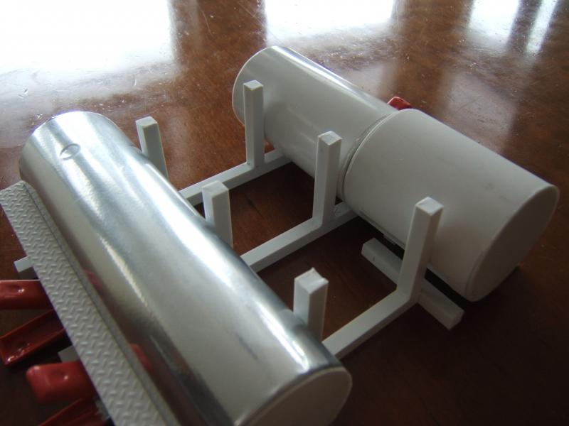

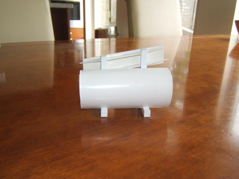

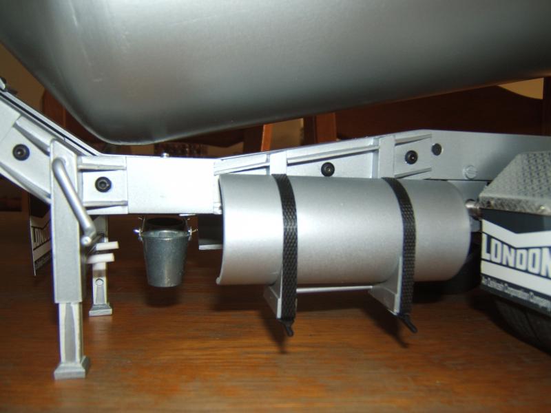

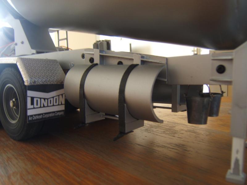

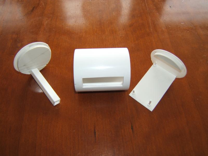

Verder bezig geweest om de speedcontroller in te bouwen in een tank.
En deze samen met de andere tanks bevestigen op een compleet rek voor onder het chassis, voor de motor is er nog voldoende plaats tussen de 6 bevestigings poten.

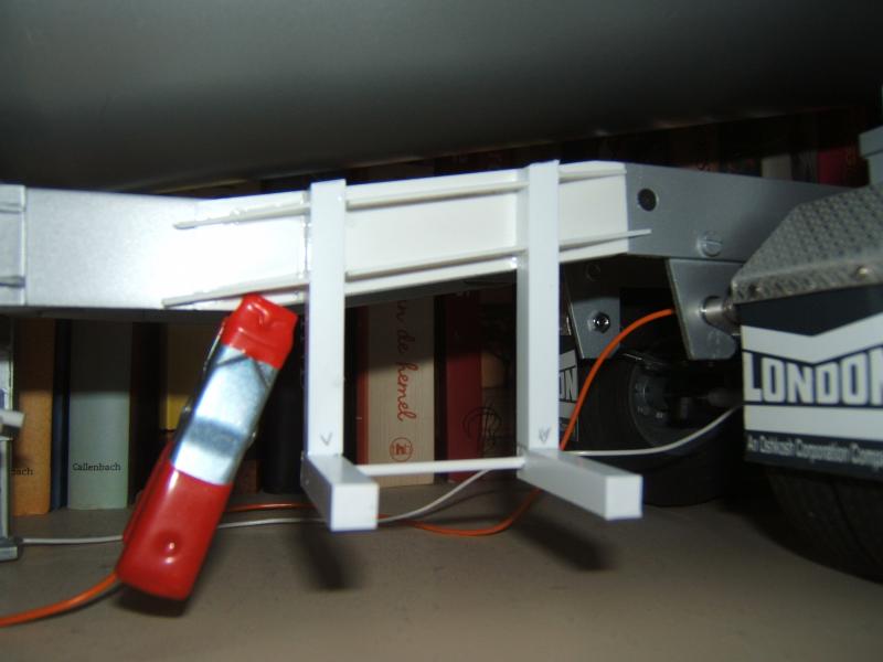

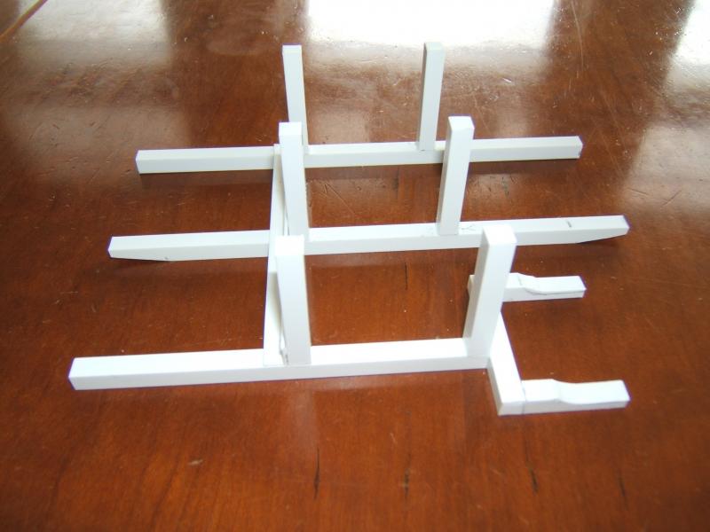

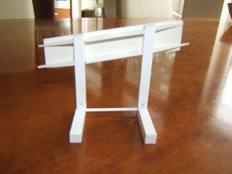

Aan de mixer trailer moesten nog aan twee zijden rekken komen voor de losgoten te vervoeren, ook daar een begin mee gemaakt.
Komende week zowel de tankonderbouw als de losgoot rekken afwerken en in kleur spuiten, en dan zijn we weer een stap dichter bij het rijdend krijgen en afwerken van de Mack & Trailer.

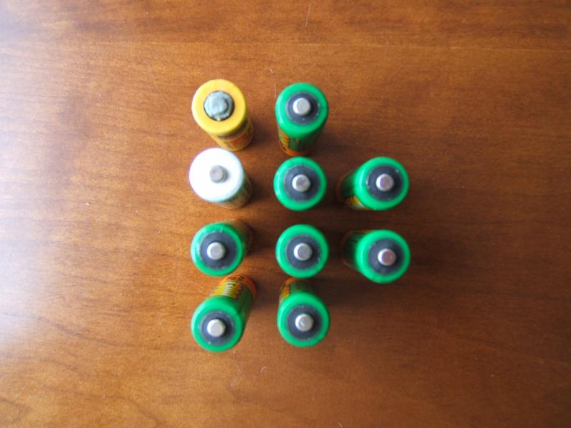

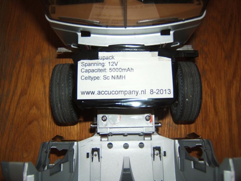

Wie weet waar in Nederland custom made 12 volt Nimh accu packs te verkrijgen zijn in de volgende cellen configuratie:
4-4-2
Bovenstaande is als voorbeeld dus geen AA battery pack.
Bedankt.
4-4-2
Bedankt.
