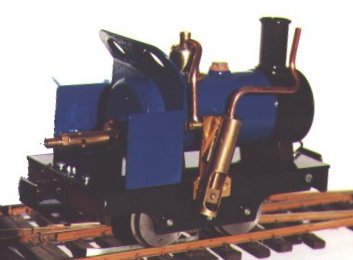

Na mijn Wobbler avontuur lijkt het mij leuk om dit locomotiefje te gaan bouwen dit najaar.
Het betreft de "Cracker" a tiny live-steamer for gauge-0
Heeft één van jullie hem al eens gebouwd en hebben jullie tips.
Dit gaat mijn tweede project worden dus alle tips zijn welkom.
Ik heb de tekeningen en het idee van de volgende site gehaald.

De "mono" heb ik jaren geleden getekend voor spoor 1 op basis van de "cracker"
Die spoorbreedte is populairder, vandaar.
Drie stuks van die lokjes heb ik gebouwd. Hier zie je de laatste versie.

Gea, heb je de tekeningen nog? als die spoorbreedte populairder is en ik beter deze kan bouwen.
Ik ben nog nergens aan begonnen.
Ik ben van plan om dit najaar er aan te gaan beginnen en nu al het benodigde materiaal te gaan verzamelen.
Dus ik hou mij aanbevolen en ook voor eventuele tips.

De tekeningen van de "mono" zijn ooit in het blad "onder stoom" verschenen.
Een craker op spoor 1 is bij de vereniging van modelbouwers te vinden.
http://www.modelbouwers.nl/webwinke...0.20.015/A&dbnr=0&foto=2020015.jpg&webshop=ja
Die tekeningen zijn niet van mij maar ik ben er zeker van dat ze uitstekende kwaliteit zijn.
Een mono bouw ik op ongeveer 40 uur.

Gea bedankt voor de link.
Ik ben helaas geen lid van deze vereniging, en om dat nou te gaan worden voor deze tekening vind ik wat te gek worden.
Misschien in de toekomst als ik wat meer ervaring heb en wat moeilijkere dingen wil gaan maken.
Mijn probleem is, ik heb meerdere hobby's en om dan lid te gaan worden van allerlei verenigingen word mij te kostbaar.
Ik snap natuurlijk dat een tekening geld kost.
Het word dus gewoon de Cracker voor spoor 0, uiteindelijk gaat het om het plezier van het maken en mij niet op wat voor spoor hij moet gaan rijden (ik heb geen eens rails).
