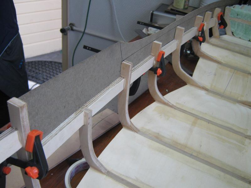

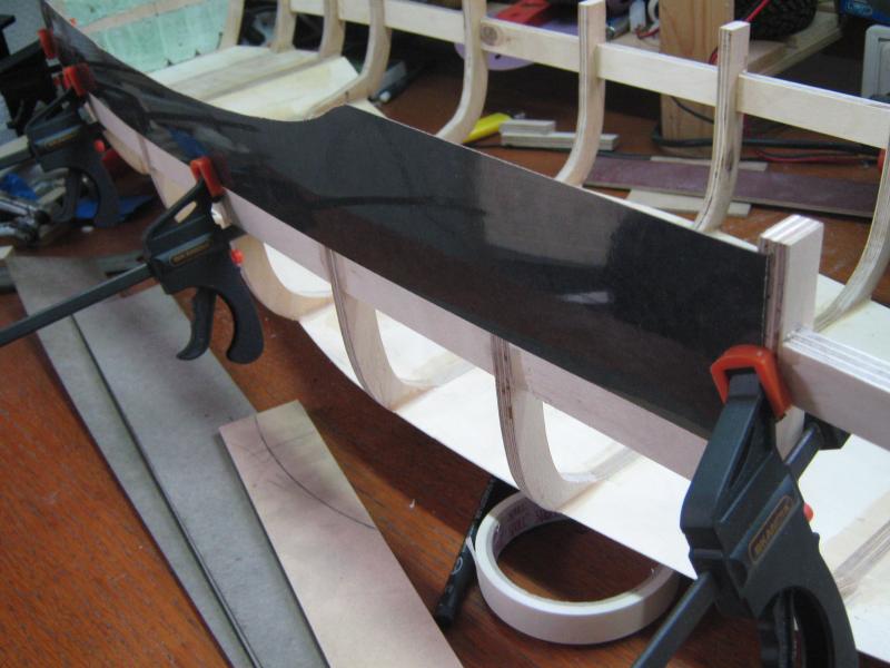

Het heeft even wat tijd gekost, maar de stroken voor de verschansing zijn klaar en gaan er vanavond op.
Ik heb gekozen voor hoogglans formica. het is polyesterbestendig en is erg glad. Ik lijm ze op de tijdelijke spantjes die tpv het gangboord staan en deze zijn deels doorgezaagd van de spanten zelf.
Op deze manier kan straks na het polyesteren het geheel gemakkelijk uitgebroken worden en houden we een strakke binnenzijde over van de verschansing.
Formica zagen is nog wat anders dus ik heb ze op de zaak gezaagd met een speciaal blad, anders versnipper je de randen snel.
Ik heb ze drie dagen op een ronde mal geperst en op de radiator gehad om ze een voorbocht te geven.
Op deze manier vallen ze eigenlijk op hun plek over de spanten.
Deze plaat is 0,4mm dik dus valt qua dikte weg onder het polyester.

Ik zou toch eerder er beplanking als huid op maken... Dat formica is wel mooi en je hebt meteen rechte schone stukken, maar als je een onevenheid heb, is dat minder makkelijk op te lossen. Als je houten beplanking neemt en je plamuurt die licht en dan even met de spuitbus er over om het licht een kleurtje te geven en dan schuurt, dan weet je wel dat alles even mooi glad is en zonder onevenheden.. Daarna goed in de was zetten ( laag of 7 ) en dan eerst in de gelcoat en daarna een paar flinke lagen vezelmat.. Dan heb je een super mooie mal! Die daarna in de was en dan weer het zelfde maar dan aan de binnenkant van je mal. Lossen is ook erg makkelijk! Klein kiertje en dan luchtspuitje er op en blazen maar.. Super makkelijk gelost ;)
Maar even wat anders.... Je wil dus meerdere rompen maken??? Zoniet, dan snap ik het niet hoor.. Je hebt zo een mooie strakke spantenbouw.. Denk dat als je hem netjes afzet met latjes als huid; je net zo een mooi resultaat krijgt..
Zoals ze het wel noemen wordt dit een one-off. Ofwel er wordt maar één romp gemaakt.
Ik zag het nut er niet van in om er meerdere te maken.
Als het een plug zou moeten worden dan had ik misschien wel hout gebruikt.
Ach ik zag deze soortgelijke bouwwijze op het forum en het sprak mij ook wel aan. het is maar net wat je leuk vindt.
Als dit project eens afgerond is dan zou ik wel een lange bakdekker op schaal willen maken en dan zullen we het met hout proberen.;)
je hebt gelijk.. Gewoon proberen toch? Ik vond het alleen sonde van je mooie spanten.. Maar ik laat me verrassen.. Kep niet voor niets aan abo hier hahahha..
