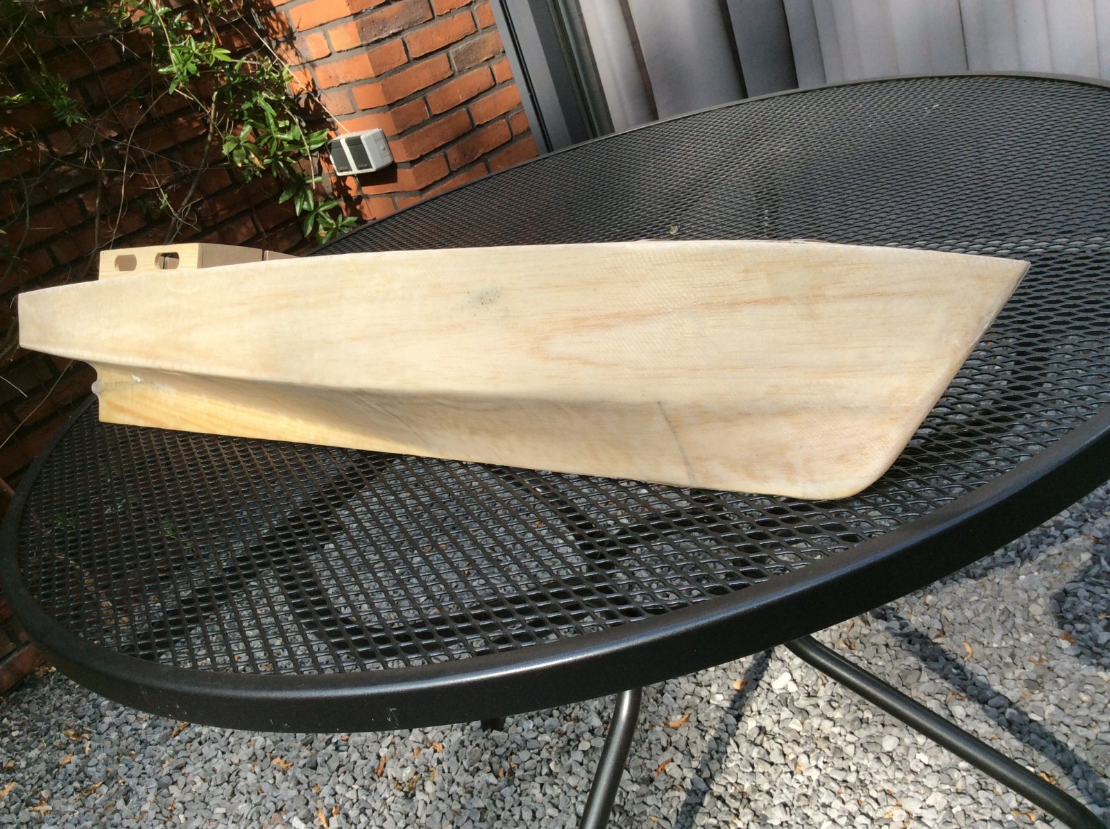

    FBB7FD61-C8F0-4D03-8DCB-F57AA0497405.jpeg Bekijk bijlage 371549
    Na het verhaal van Bas gelezen te hebben, heb ik stap 2 en 3 geskipped.
    En heb de gaten en spleten gevuld met Z epoxy en een beetje glas balloons.
    Zoals Bas adviseerde met injectie spuiten. Kosten geen drol bij de apotheek.
    In spuitjes van 20 mL heb ik de harder en de epoxy gedaan, elk 5 mL,
    via een siliconen slangetje. De 10 mL was aan de krappe kant, maar toch net genoeg voor de volgende stap.
    Een nacht laten drogen en geschuurd. Nu is ie volgens mij gereed voor het lamineren, zie foto

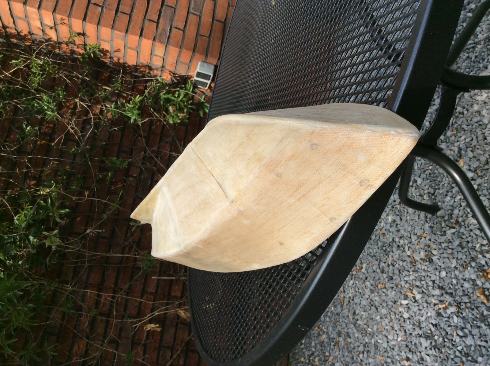

    662FAA81-8EE2-4CC1-B9C9-FC9197AE4A1E.jpeg Wederom Bas, hartelijk dank.
    Ja idd ik ga eerst één kant met één laag opzetten. Heb het e.e.a. al voorbereid zie foto
    En ga ervaren hoe dat gaat en hoe het er na uitharden uit ziet.

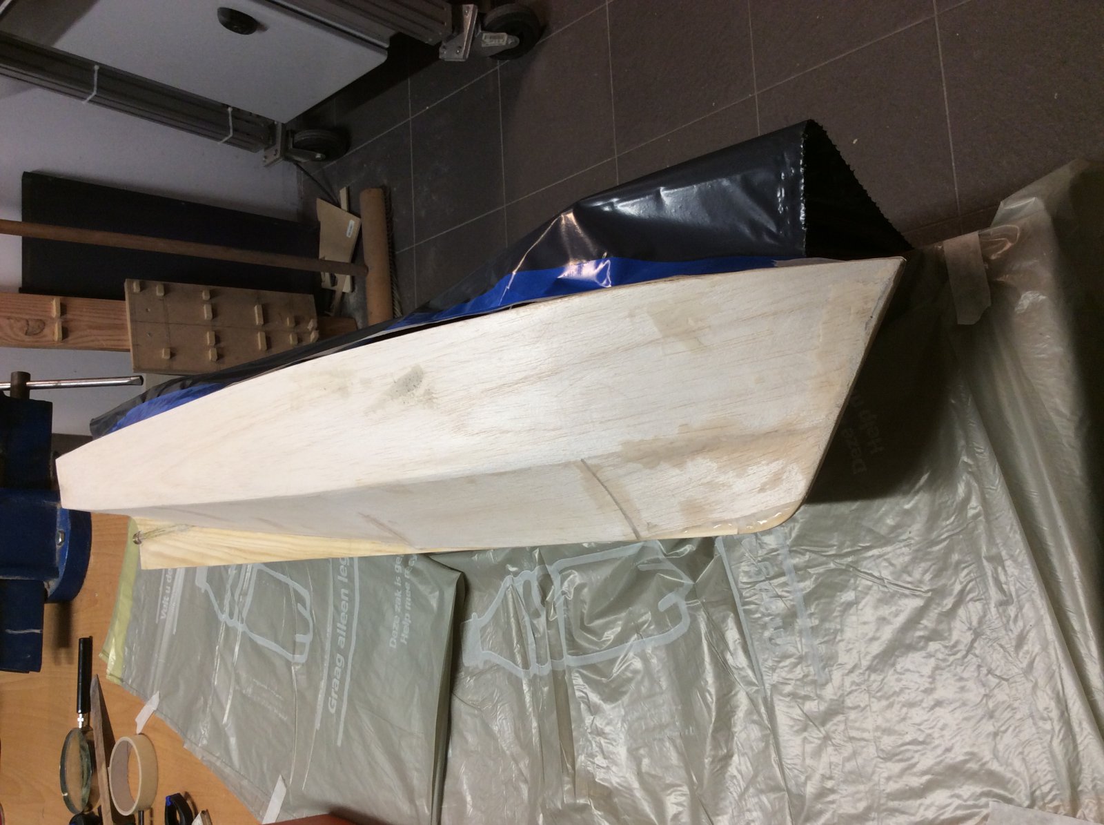

    E46BDD4C-1568-41BC-8160-6F0564950414.jpeg “ Als het nog pikkerig is kun je gewoon doorlamineren” .
    Nou dat heb ik gedaan vandaag. Drie lagen. Nu afwachten of het allemaal gelukt is.
    Heb tijdens het lamineren geen plooien hoeven inknippen en alkes op mijn gemak gedaan. Voor de lunch de eerste laag, na de lunch te tweede en eind van demiddag de derde laag.
    Wat me verbaasd is dat je de weefstruktuur steeds wel blijft zien. Heb ik er dan te weinig epoxy opgedaan???
    Volgens de youtube filmpjes die ik heb bekeken niet.
    Het werken met de 20 mL spuitjes ging goed. Alleen heb waarschijnlijk te weinig gekocht, we zullen zien. Per laag gaat er 30 mL epoxy op. Heb 200 mL flacon, misschien net genoeg, maar voor de binnenkant nog te impregneren zal ik moeten bijkopen. Op de foto isde derde laag te zien. Ookis de weefstruktuur te herkennen en is het geen glad epoxy oppervlak. Gaat het nu rafelen bij het schuren?

    Dat de weefselstructuur er doorheen komt is heel normaal, dan heb je de goede hoeveelheid hars gebruikt. Glad schuren is niet aan te bevelen het glas is knetterhard en geeft nare kriebelstof, beter is het met een goed schuurbare plamuur glad te maken.
    Het overtollige glasdoek kan je het makkelijkst wegsnijden als de hars nog niet helemaal hard is. Als alles gelamineerd is eerst de boot lekker warm laten worden (achter glas in de zon o.i.d.) dan wordt de hars extra hard en gaat het glas later niet doortekenen door de verf.

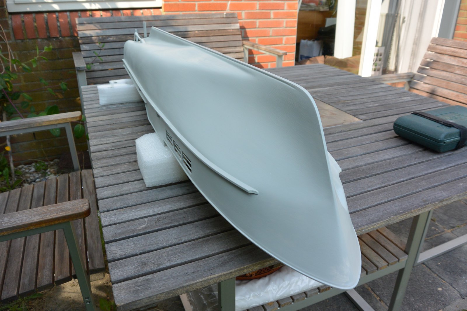

    4193FBBC-F6E9-40D5-9DB8-C43E359878F3.jpeg 0C5A9B74-D0D3-4020-991E-920D433C5F73.jpeg Wat mij betreft kan ie in de spuitplamuur. Heb na jullie tip op tijd de randen weggesneden en het laatste restje geschuurd. Tevens alle oneffenheden weggeschuurd, hier en daar zat de epoxy er toch nog iets te dik op. Nu is de romp mooi glad en strak....klaar voor de plamuur.

    Moi! Niete Schlechte! Ziet er goed uit!
    Als je 3 lagen stevig geglast hebt, kun je wel met waterproof en water afvlakken. Ook het glas.
    Alleen niet doorschuren tot het hout. Maaarrrrr..... Beter toch eerst een vullende primer.
    Nu na gaan denken over laksysteem. I type verf. Inclusief grondverf. Ben zelf fan van Histor Strak in de Lak Alkyd.
    Zijdemat. Iets verdund vloed die goed. Je kan ook voor een volledige Motip lak gaan. Van de grondverf af...
    Afspuiten met een gloss of zijde matte clear coat?
    Zo eerst een grond op zetten, en dan pas afvlakken met water en waterproof.
    Maak daarbij je eigen schuurlatjes. Ik gebruik fotomount spraylijm, anderen dubbele kleeffolie.
    Spuitlijm wisselt echter razend vlot van papiertje... zeker als de lijm nog niet volledig is uitgedampt...
    Roerspatels met ronde uiteinden (vergrootte ijslollies)... en daar lijm je een klosje op, zodat je het kunt vasthouden.
    Tijdig stoppen dat je niet te veel van het glas weg neemt, hoogstens iets van de uitstulpingen
    ... en dan weer gronden, vervolgens schuren tot het naar tevredenheid is.
    Putjes kan je tevoren invullen met epoxy zelf aangelengde plamuur.
    Snelste werkt de 30 minuten epoxy. En het afstrijken doe je met oude plastic bankpastjes.
    Ander maar een stapel onbedrukte mooi gestanste pasjes via een sneldrukker zoals Drukland.
    Zel heb ik voorraad oude zooi... maar wat als dat opraakt? Is maar een idee?
    Je kiel is nog wat hobbelig. Kan je vlakken... of er nog een dunne lat op lijmen.
    Kan ook profiel van styreen zijn, lijmen met epoxy.
    Dat heb ik bij deze romp gedaan. Wel een van ABS...
    Maar die wat ook niet zo fabrieksstrak als je mocht hopen...
    Gaf direct een mooier aanzien aan de vorm.
    Gr Bas
