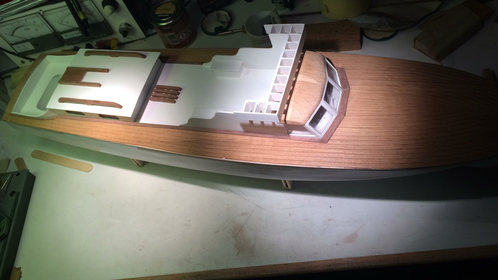

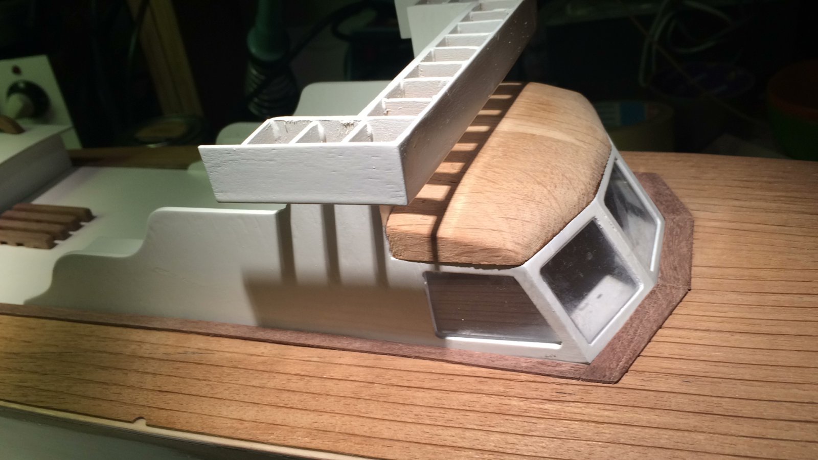

    Ben weer wat verder met de afbouw. Mahonie afwerk latjes gelijmd, de opbouw gespoten, de raampjes erin gelijmd. Dat laatste ging minder goed. In de 1 mm smalle randjes probeerde ik met een mesje een kunststoflijm, de Ruderer L 530, aan te brengen. Wat “draad” dat spul zeg. Met het gevolg een heel dun sliertje op het raampje. Je kunt het er niet meer afpoetsen omdat het direct de kunststof, in dit geval polycarbonaat, oplost. Resultaat een vlekkerig raampje. Met seconden lijm ging het een stuk beter.
    Nu wachten op beter weer om buiten de romp te kunnen spuiten.
    Ik twijfel nog hoe ik het teakdek met de mahonie afwerk latjes ga afwerken. Olie of hoogglans botenlak

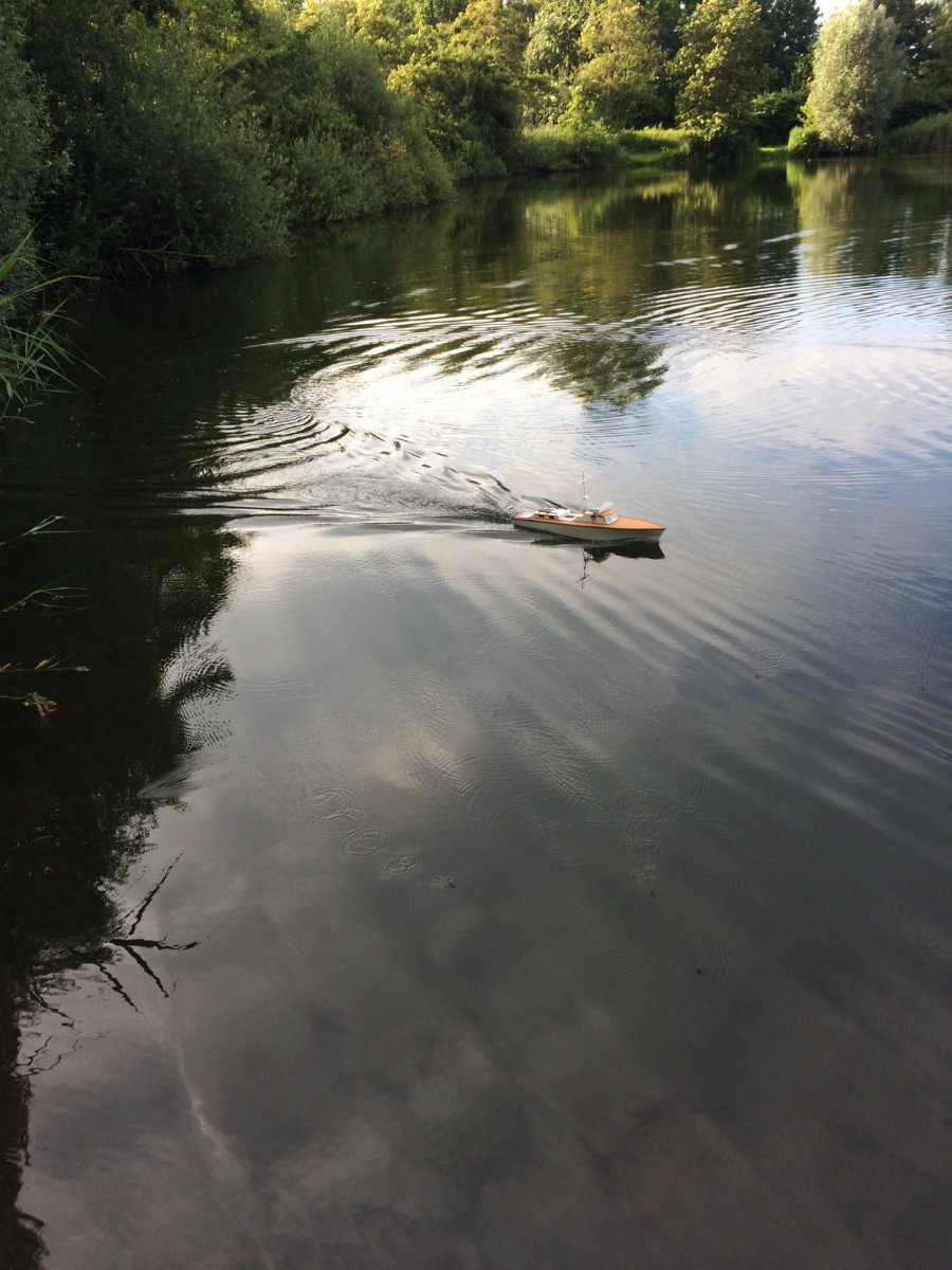

    Ik heb zojuist de proefvaart met de Kreulen boot gedaan..hoefde er niet achteraan te zwemmen...

    :banana:Dat is ook toevallig.....ik gisteren! Jammer dat we hier geen video kunnen plaatsen, het was zeer geslaagd

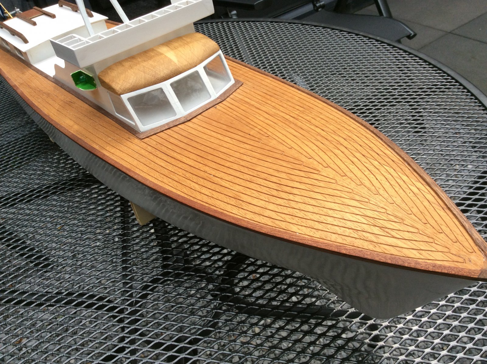

    Ik heb het teakdek en andere in het zicht komende houten delen van mahonie, afwerk latjes, deurtjes, luikjes, etc. Afgewerkt met teak olie. De naden op het dek heb ik niet zwart gemaakt, een proef wees uit dat we het niet mooi vonden.

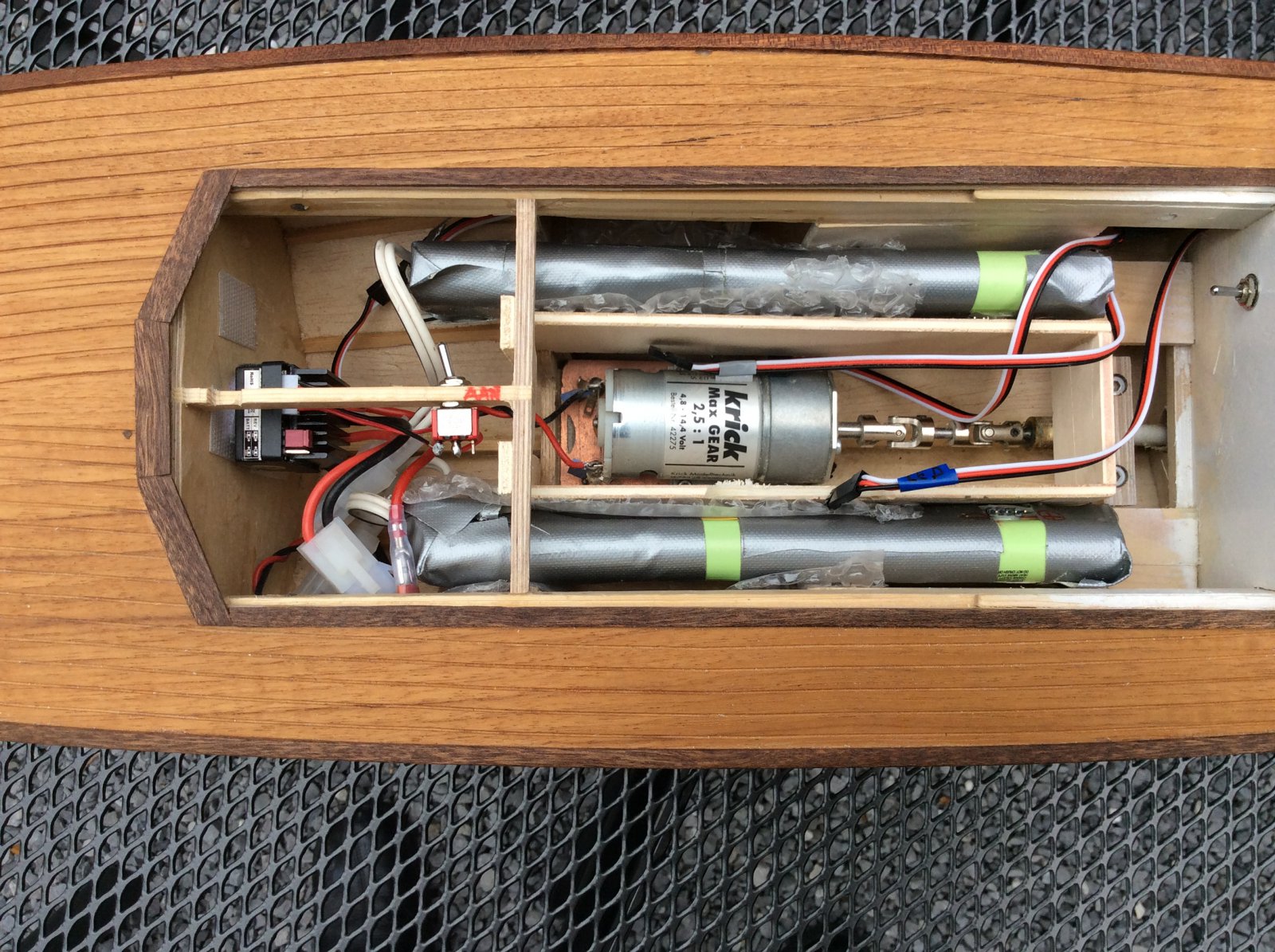

    Verder heb ik de boot verder afgewerkt, navigatie bakken met leds, mast met led, stuurhut en achter kajuit voor zien van verlichting. En de besturing aangebracht en de LiPo accu’s geplaatst. Twee stuks van 3 cellen à 2200 mAh. Deze heb ik gekregen (twee jaar geleden) van een vriend. 6 cellen 2200 mAh. Ik heb er twee van 3 van gemaakt. Helaas is één cel van één van de twee kapot. Maar 12 Volt, 2200mAh vind ik ruim voldoende. Om de boot in balans te houden plaats ik de defecte ook, zoals aanvankelijk gepland.

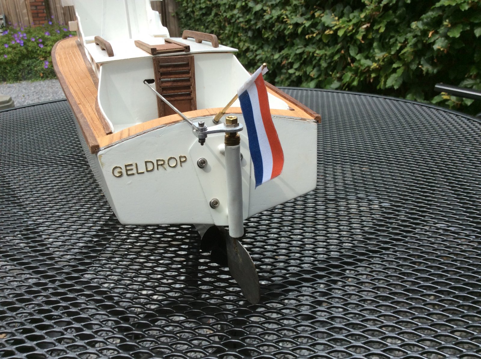

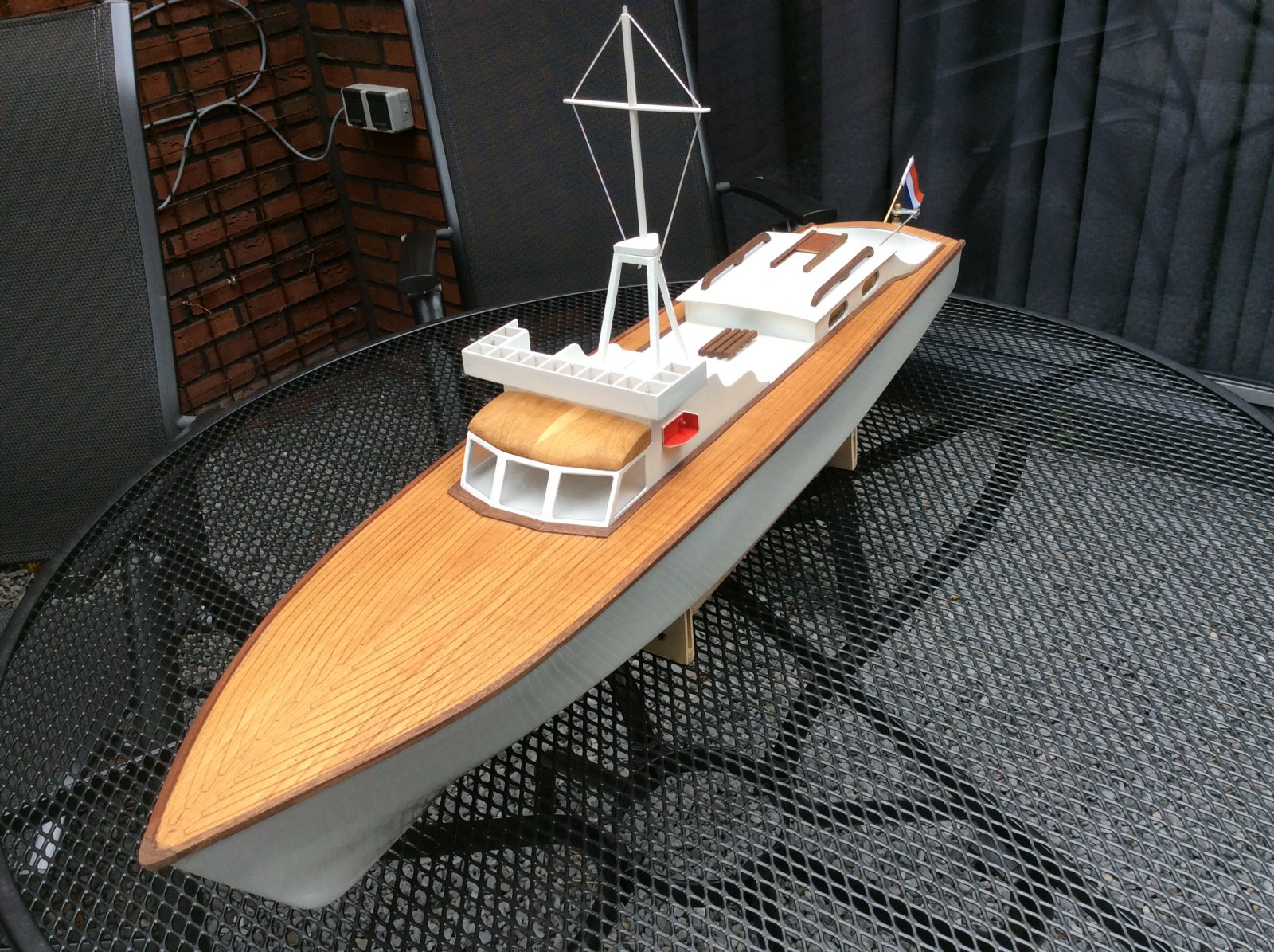

    02674C2F-088B-4A77-9141-EF8041CFF41F.jpeg 93EF6A17-1B7E-4988-AF28-8D9AB4F7CA5A.jpeg 8A832D4F-BA11-4316-9BCE-2F800531612A.jpeg D4062FA3-1ACD-4EAD-95BE-F9BD949AFFAC.jpeg 5475842B-0F17-4B20-82D2-19970D34B6D4.jpeg 8B746683-3A9C-49E7-8816-762806D99556.jpeg Na ruim een maand hier nog een update van de bouw en wat foto’s

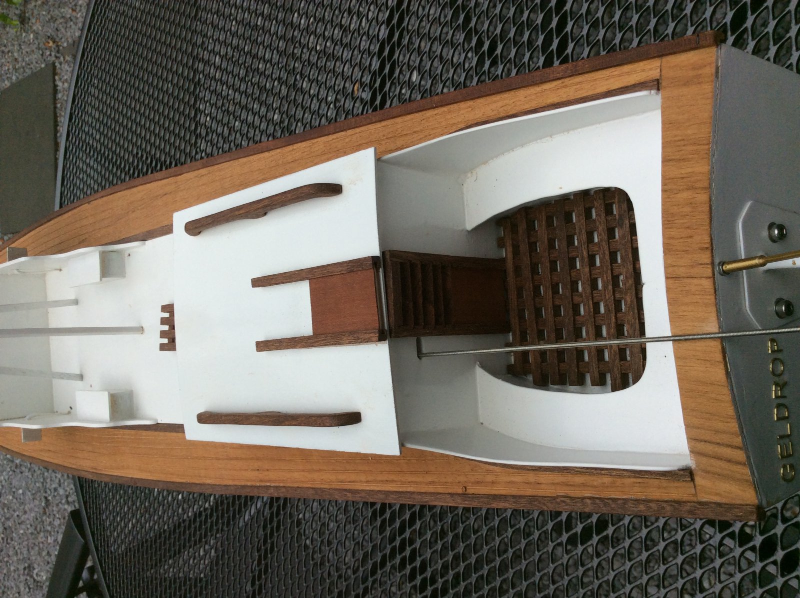

    Zoals jullie kunnen zien is de bouw zo goed als klaar. Het enige wat nog moet gebeuren is een toepasselijke naam erop en kussentjes op de banken.
    Een toepasselijke naam bedenken valt niet mee.....heb hem nog niet.
    Waar ik wel goed in geslaagd ben, vind ik zelf, is het hergebruik van goede cellen van een kapotte fiets accu, die ik voor een habbekrats op de kop heb weten te tikken. Nu heb ik van de 40 cellen Li-ion MH (NRC 18650PF) à 3,6 volt, twee pakken van 2x3 cellen gemaakt ook voorzien van cel balans aansluiting voor het opladen. Die aansluiting gebruik ik tevens voor de LED verlichting. De capaciteit is meer dan genoeg, zo’n 5500 mAh per pak, totaal dus 11000 mAh!
    En het vaart prima. Ik beschouw dit bouwverslag dan ook met deze post als gesloten. Mochten de kussentjes op niet al te lange tijd klaar zijn ( mijn dochter maak ze) zal ik ze nog posten.
    Ik wil hierbij iedereen bedanken voor de goede adviezen en commentaren!!! Als niet ervaren modelbouwer heb ik heel veel van dit forum geleerd!
