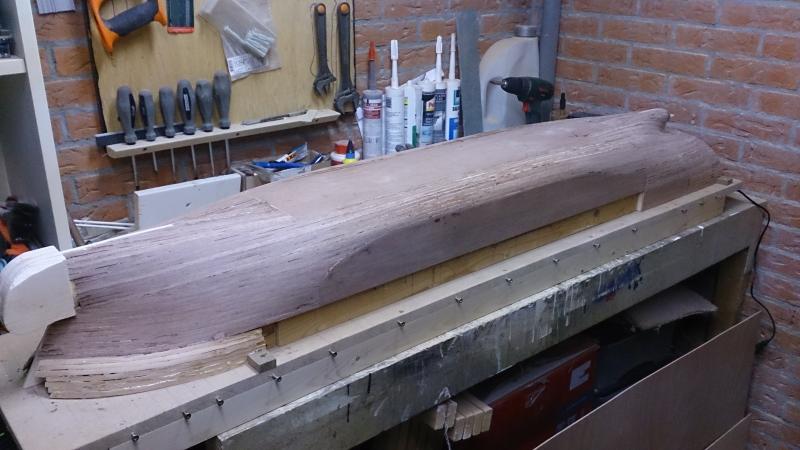

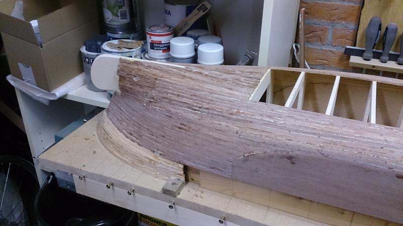

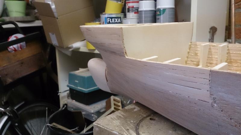

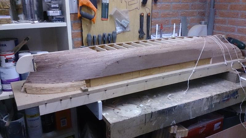

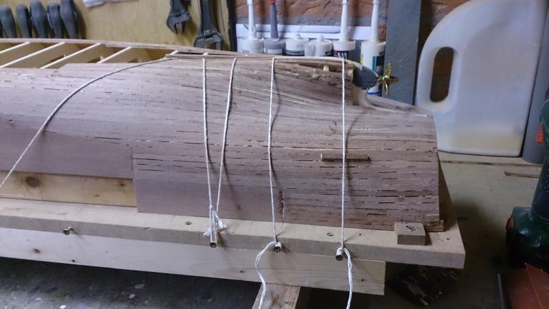

Zo, er is weer wat werk verzet. Het belatten is zo goed als klaar.
Inmiddels ook alvast de bulb erop gelijmt.

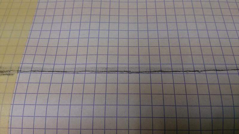

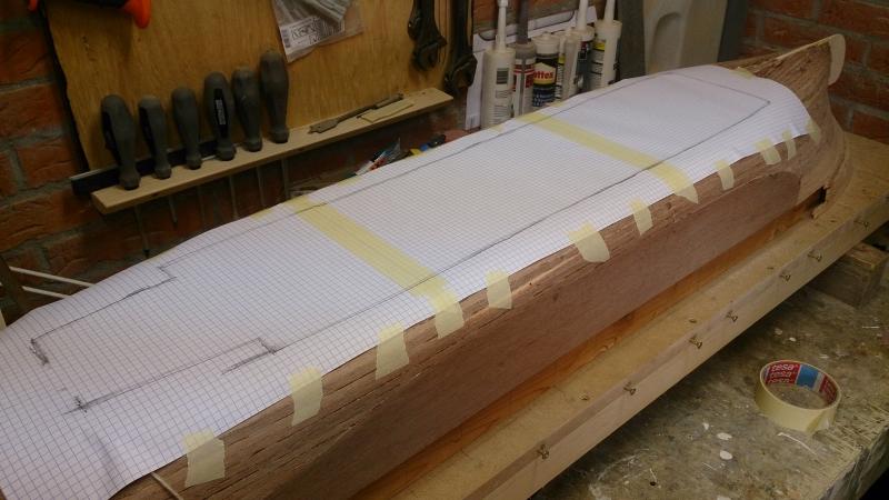

Het vlak is inmiddels ook dicht gelijmt. Door er een vel papier strak over te plakken en daarna met een krijtje of potloot over de rand te krassen krijg je een mooie scherpe lijn. Papier uitknippen en overtrekken op een plaatje hout, uitzagen en soms een beetje bijschuren om hem mooi pas te maken.

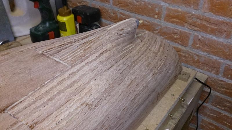

Ik heb om de kim strak en glad te krijgen een lange schuurlat gemaakt van ongeveer 80 cm. Eerst de kim in een contrasterende kleur gespoten(Wit) daarna afgeschuurd. De plekken die wit blijven hebben nog een laagje plamuur nodig. Waar ik door middel van iets wegschuren het verschil op kan vangen heb ik dat natuurlijk gedaan.

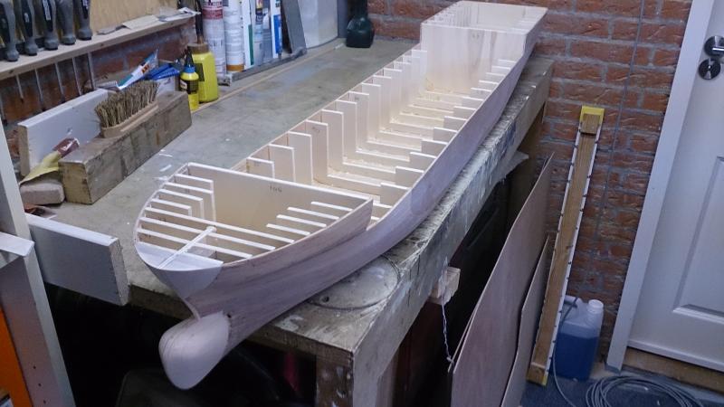

De Brisote is inmiddels van de bouwplank.
Wat een super stevig geheel, voelt heel solide aan zonder al te veel te wegen.

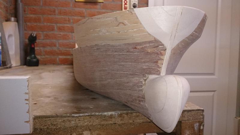

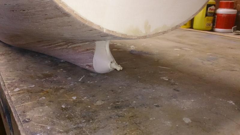

Eenmaal van de bouwplaat mooi de bulb de kop kunnen opschuren.
Ik had nog nooit eerder met balsa gewerkt, maar bevalt me goed.

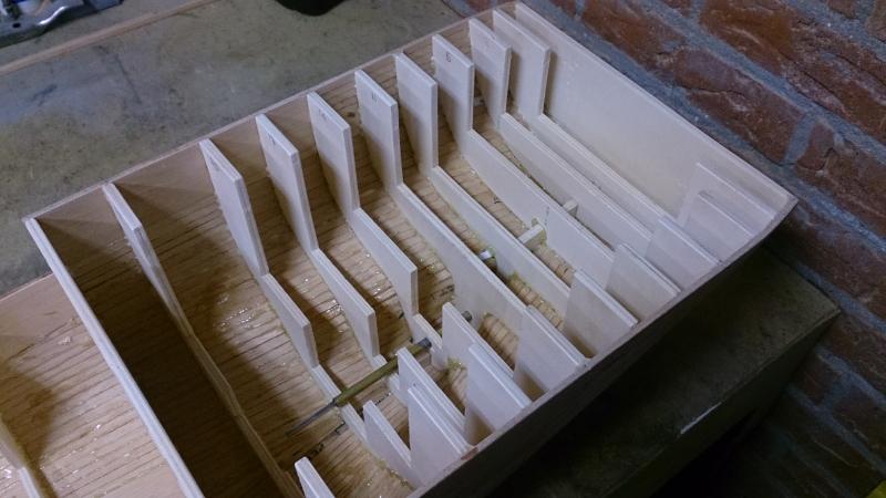

De boeg maak ik helemaal dicht met het dek. het is zo een krappe ruimte dat je hier toch niets mee kan. Beschouw het daarom maar al luchtkast.
De boegschroef komt net achter het schot van het voorschip te zitten, in het tuim dus.

De machinekamer is wel lekker ruim. Genoeg ruimte voor de motor, regelars en ondvangers.
Zou toch wat gaten maken in het boegschot. Kan dit compartiment in ieder geval ventileren en voor kom je vocht problemen.
Zelf zou ik de boeg gewoon open houden. Altijd makkelijk een plaats te hebben waar je iets weg kan stoppen.
Adam, daar heb je misschien wel weer gelijk in.
Gaan de mogenlijkheden bekijken. Op en aanmerkingen zijn altijd welkom natuurlijk.
