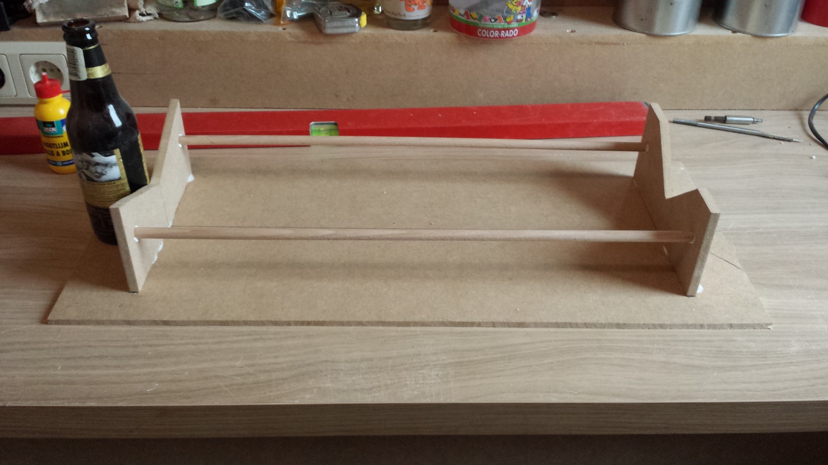

Slimme start Pascal,kleef voor je gaat verder werken nog een strookje tochtstrip of vilt op en onder je staander.
Zo beschadig( krasjes) je later je romp niet en de tafel blijft ook krasvrij
succes, vgr Marc

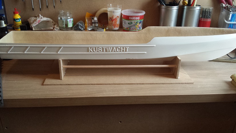

vandaag weer iets gedaan.
aangezien ik nog niet de spullen heb voor de aandrijving, ben ik maar begonnen aan een kleine detail, de rand van de romp bij gewerkt
