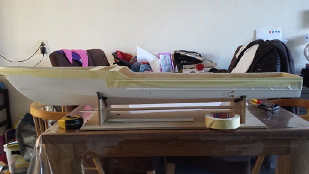

als ik polystyrol wil plamuren moet ik het nog behandelen of schuren?
Licht schuren inderdaad, ik schuur nieuwe platen styreen altijd op met een 400 schuurpapier voordat ik er wat mee doe. Dan hoef je achteraf als iets in elkaar geplakt zit niet zo te pielen met schuren. Gewoon de glans eraf schuren is voldoende.
Je kan er dan ook beter op aftekenen met een potlood.
