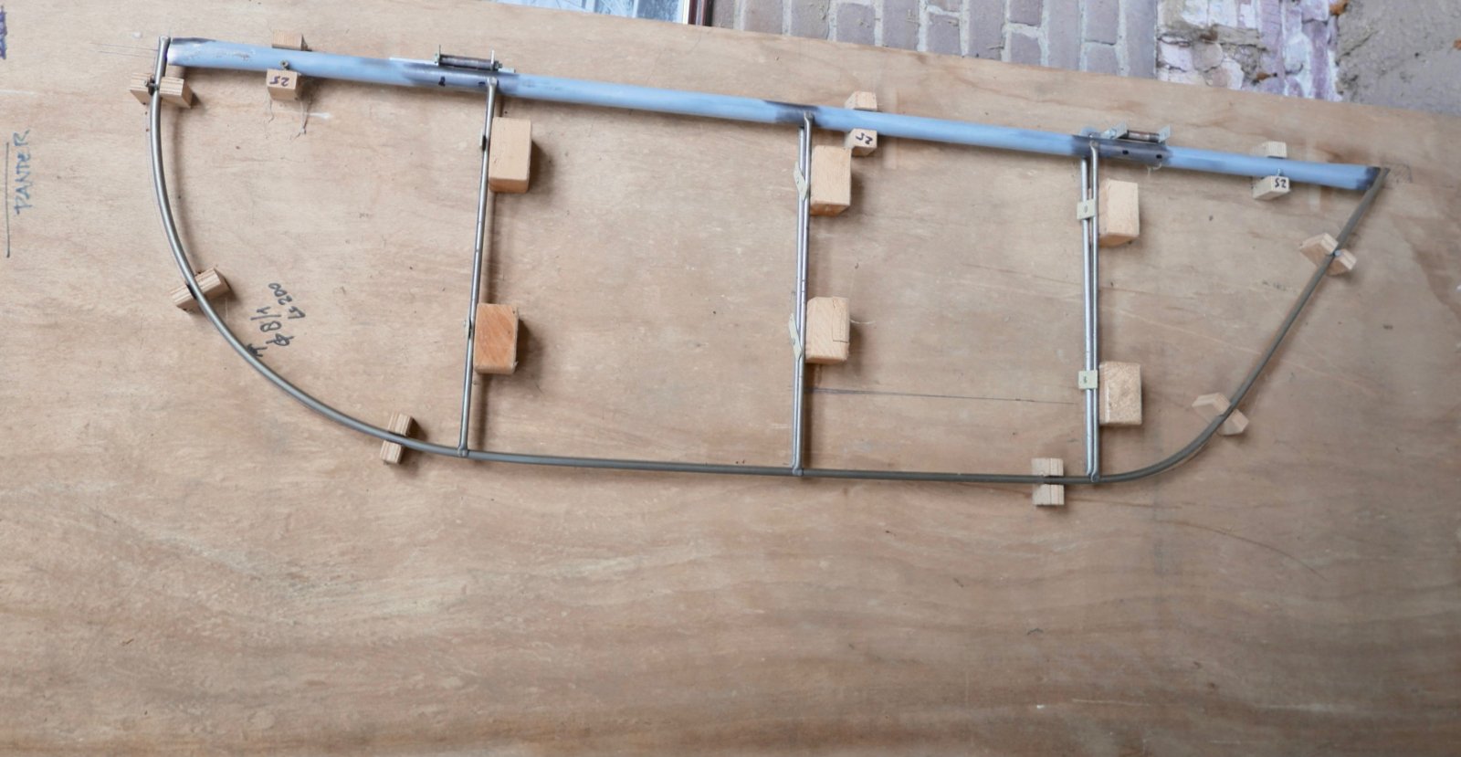

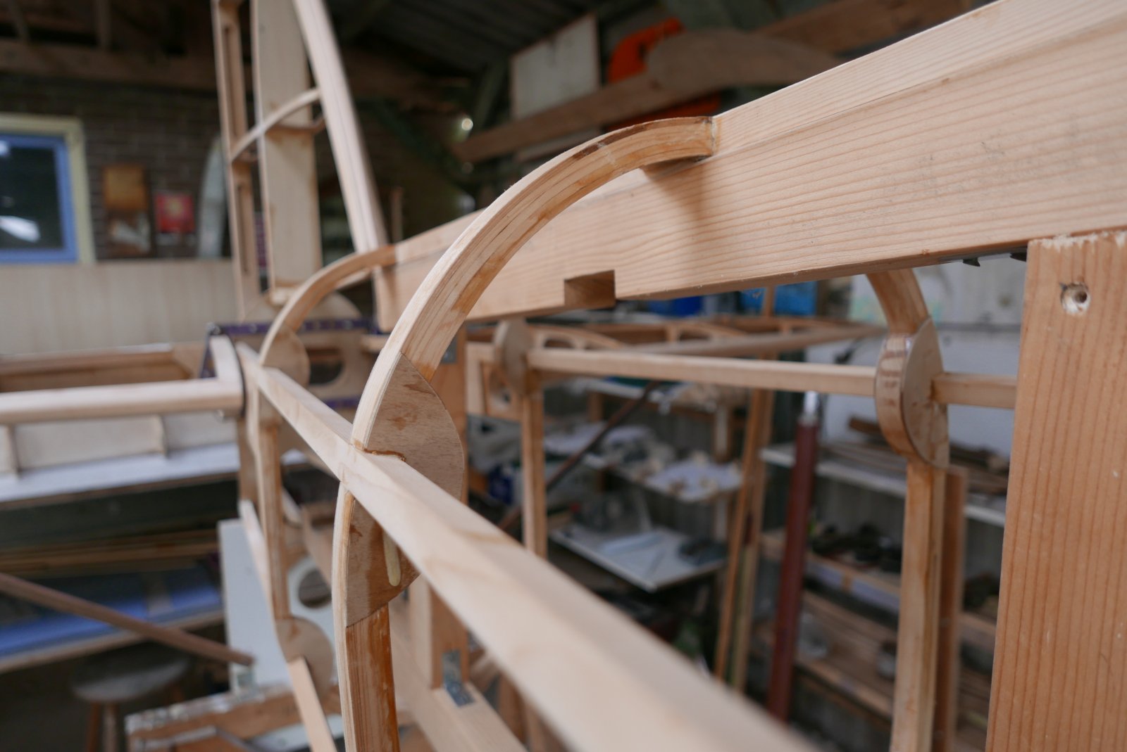

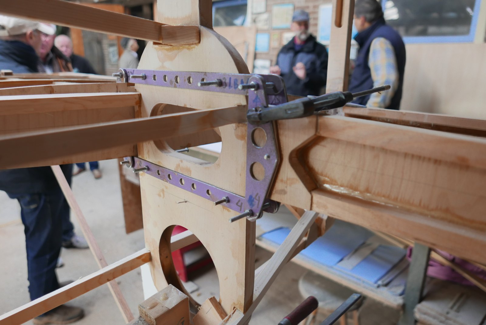

Houten rompdeel, voorste deel word van staalbuis.

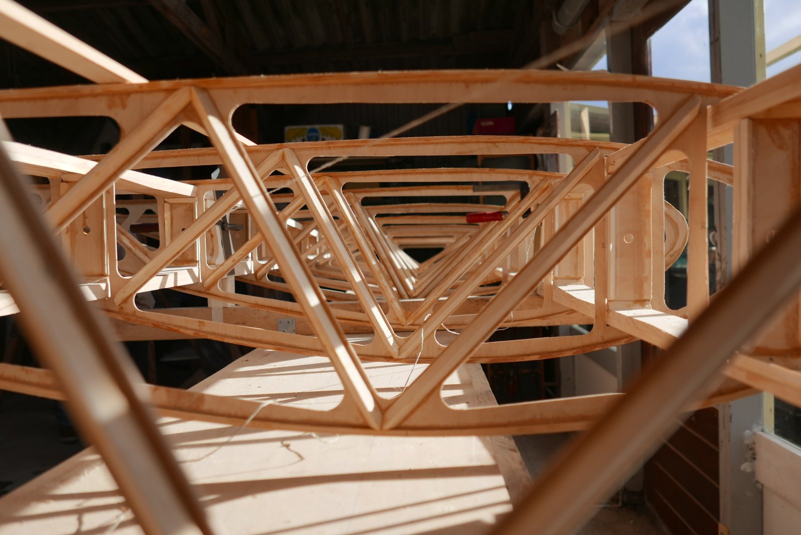

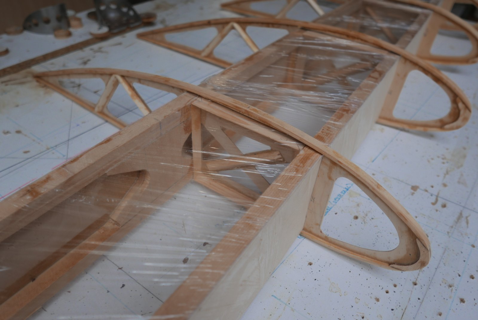

Boven vleugel.
Stabilo

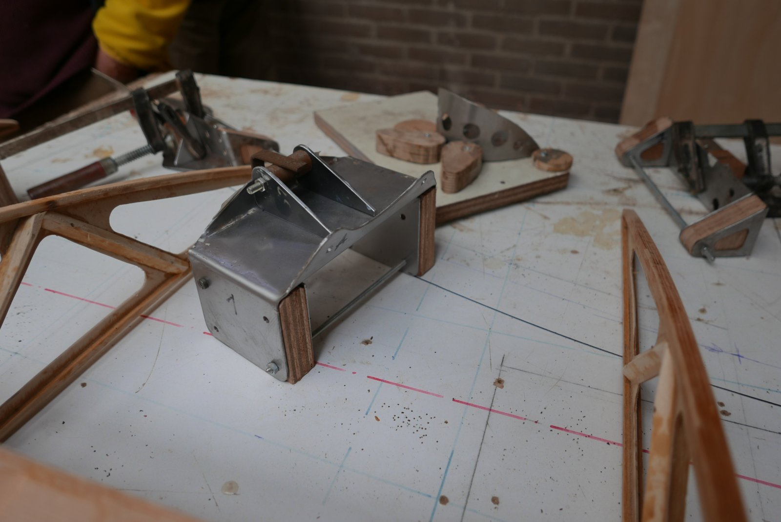

Bevestiging stabilo.
Deze wordt op de ondervleugel gemonteerd en komen de struts aan naar romp en bovenvleugel.

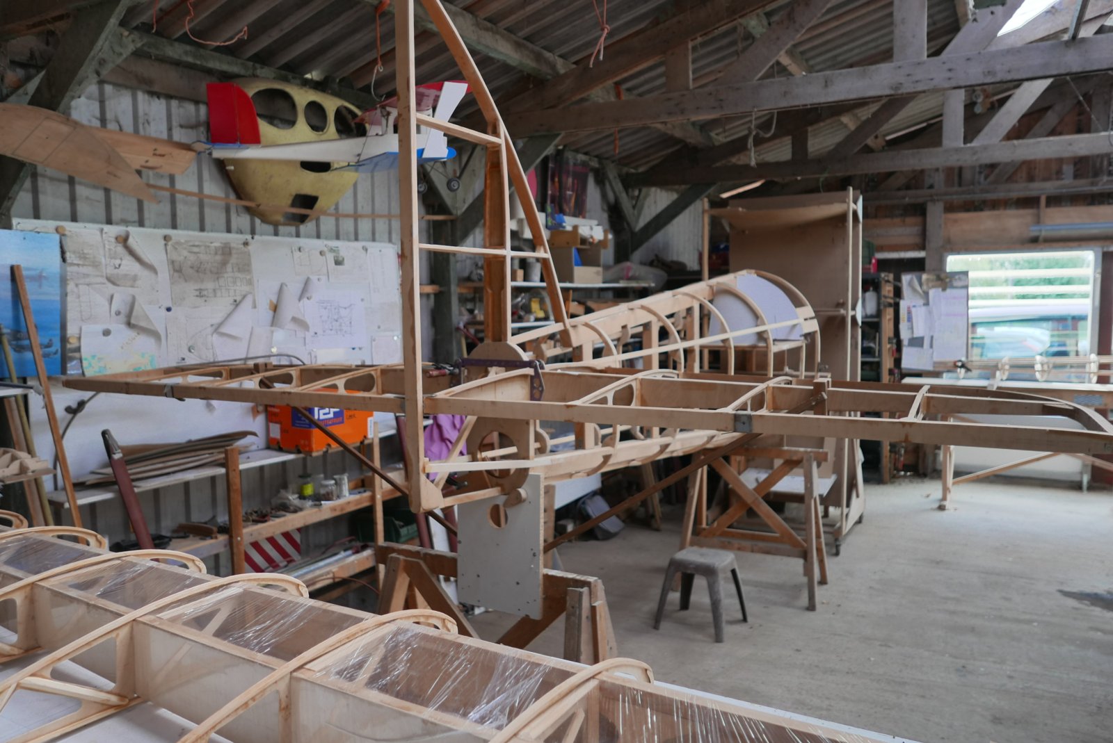

Nog een paar foto's van de Pander E.
Hoogte roer.
Onder vleugel, 5 meter. boven vleugel is 10 meter.

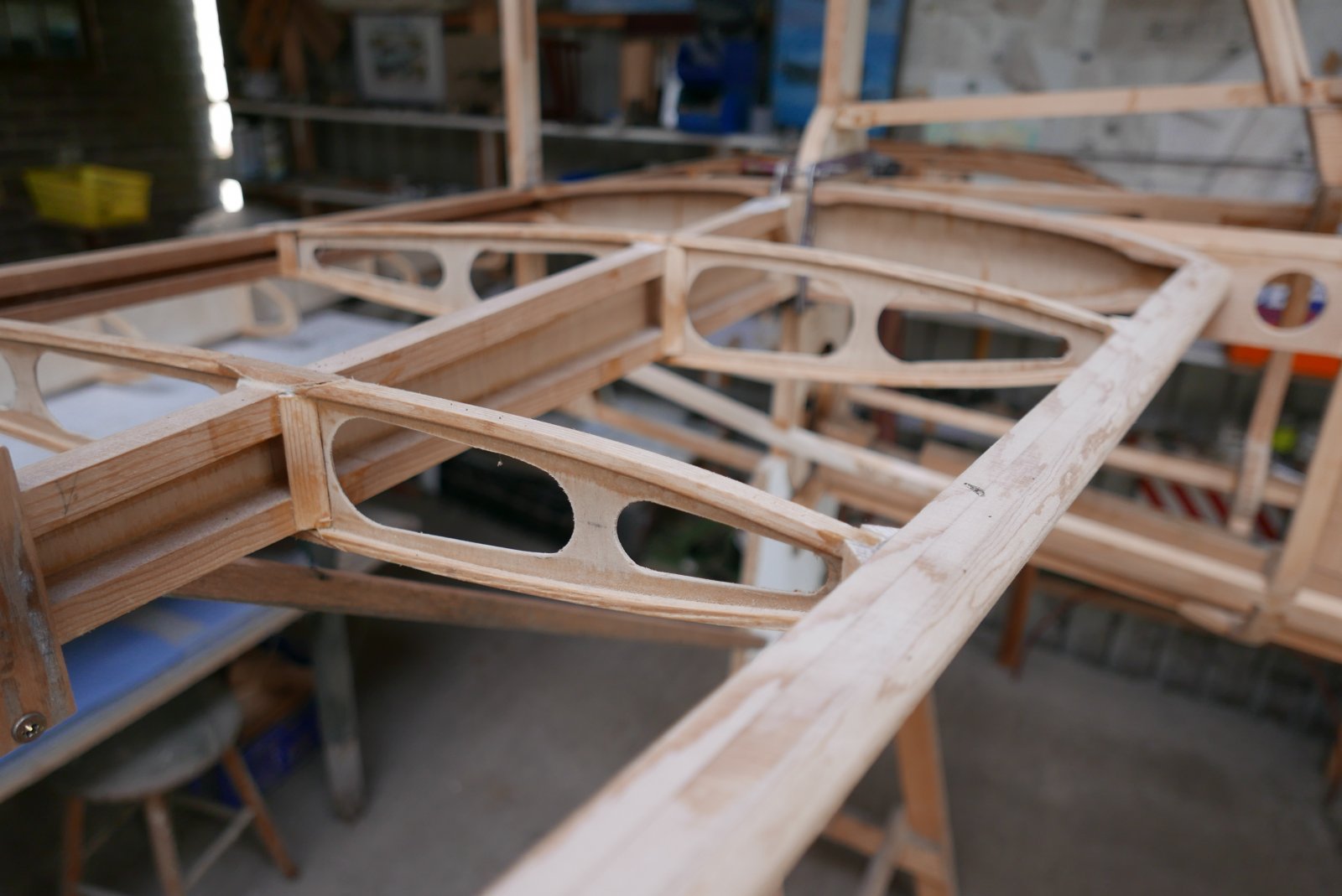

Constructie box onder vleugel, boven en onder komt nog triplex op.

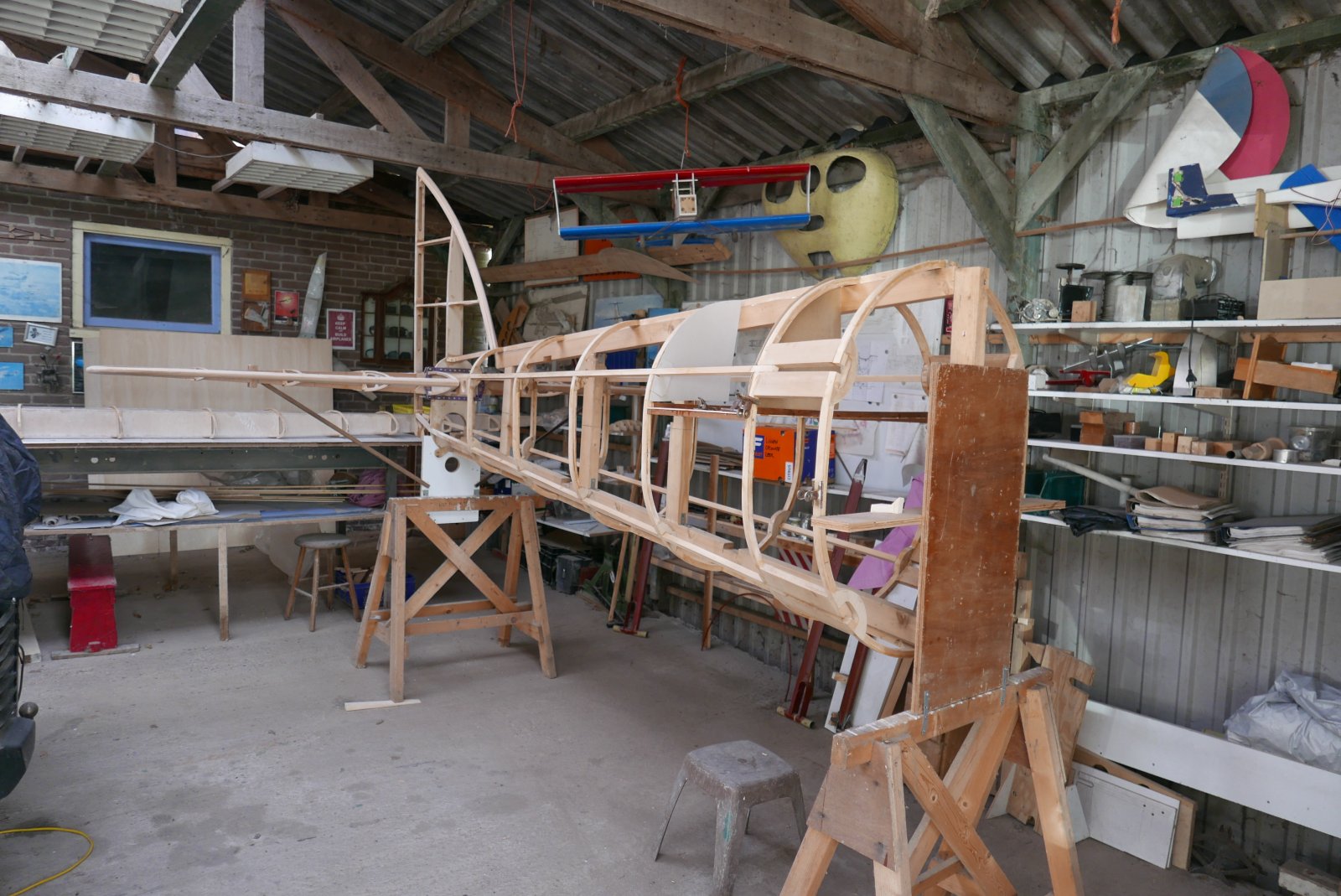

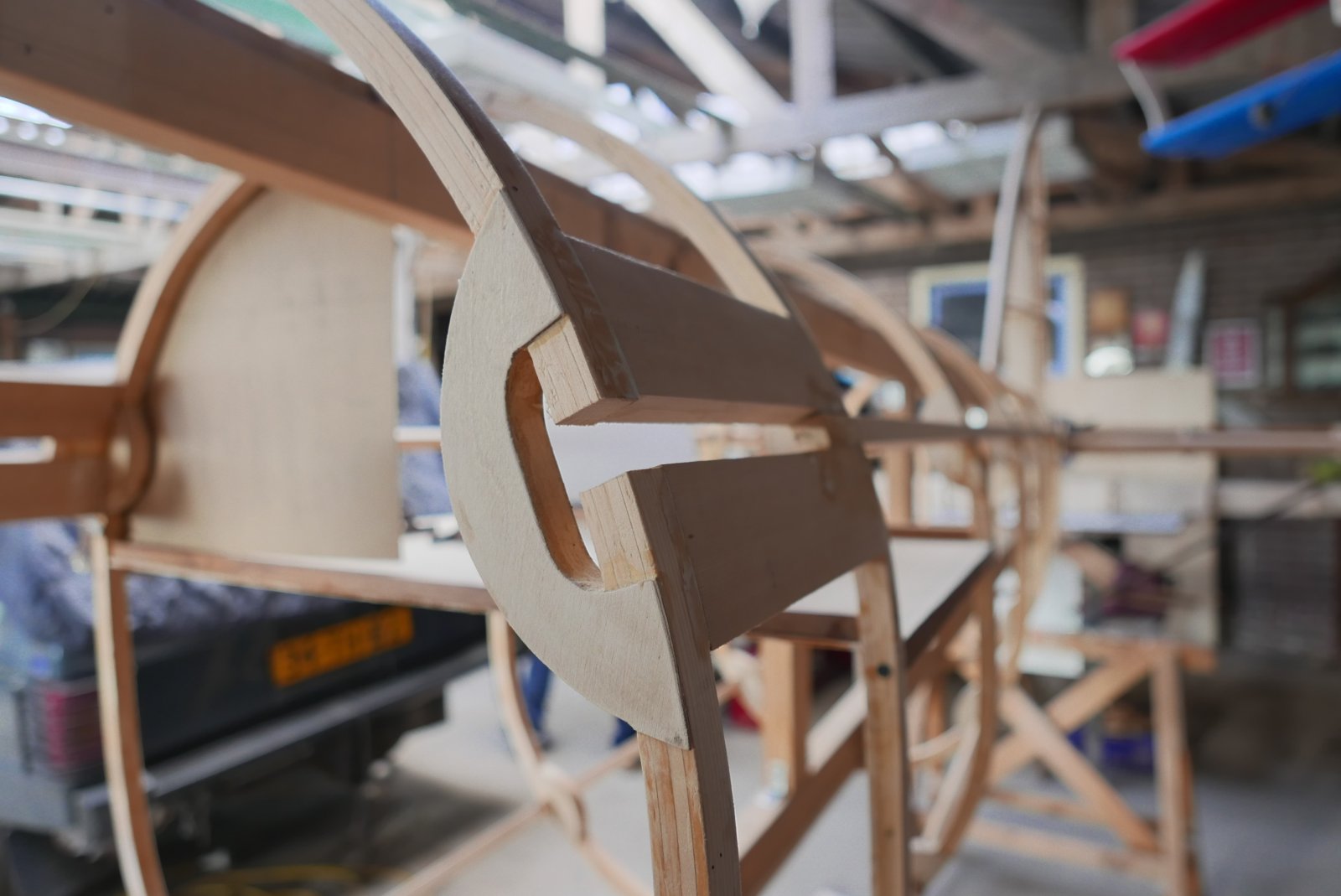

Hier zie je waar de aansluiting komt met het voorste deel romp, voorste deel wordt van staal buis gemaakt en bekleed met als plaat.
achterste deel komt Triplex op.
