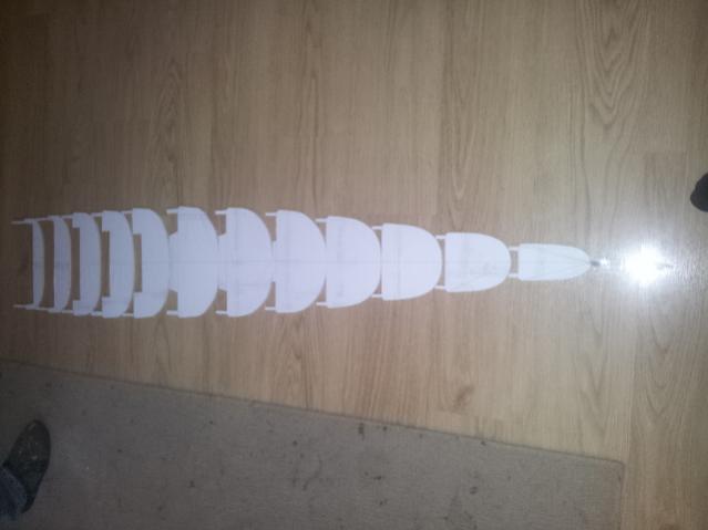

na veel plak werk heb ik eindelijk de spanten aan elkaar geplakt en uitgeknipt. zodat ik ze vervolgens kan gaan uitzagen uit een plaatjes triplex.

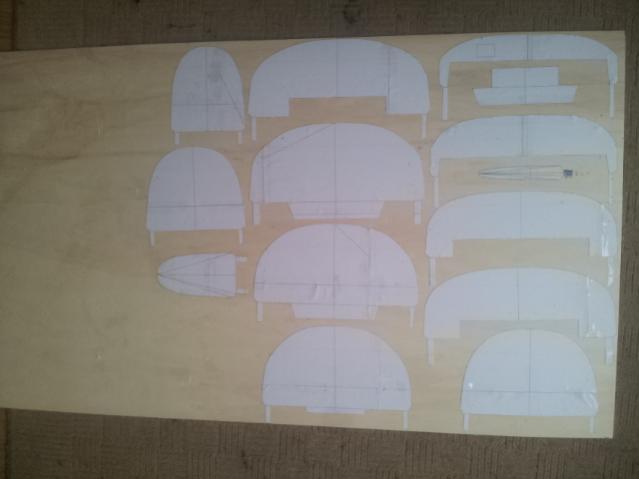

spanten uitgeknipt op ware groten en erop geplakt klaar om uit gezaagt te worden
full
uitgezaagt alleen nog schuren maar dat is voor morgen nu vanavond niks meer eraandoen

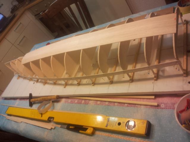

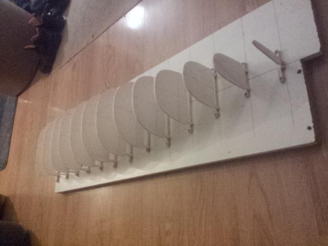

we hebben nu de spanten uitgezaagt en op latjes gezet.

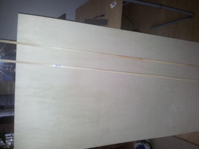

die latjes hebben we op de juist afstand van elkaar gezet. nu is het nog een kwestie van wachten tot dat het balsa hout binnen komt om het te bekleden en dan kunnen we weer verder.
de spanten staan opjuiste afstand

Zo deze avond weer een stukje verder gewertkt,
Blij dat het hout toch dat met het weer is aangekomen
Nu morgen weer kijken hoever we kunnen en of we nog wat tijd hebben

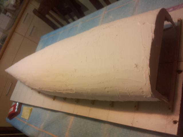

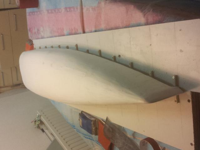

zoo, gisteren dicht gemaakt en geplamuurt.
vandaag geschuurt en een laag grondverf erop gezet.
morgen is het plan om hem nog even bij te werken met plamuur, (de klein gatjes nog opvullen) dan schuren en een slaag blauw erop spuiten.

zo geplamuurt nu wachten topt morgen.
full

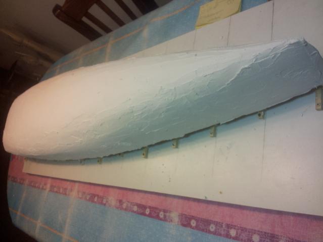

geschuurt nu afstoffen en de eerste laag grondverf erop en dan weer laten drogen en morgen weer verder zien.
het schiet al aardig op en het resultaat vind ik nu al geweldig om te zien.:D:D

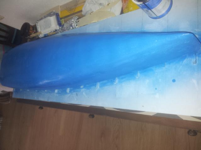

En nu is die blauw gespoten. De volgende stap is van deze plug een polyestere mal maken maar we denken eerst aan de roeren en een begin van.het zwaard.
En we gaan ook eens kijken naar het mechanisme van de kantelkiel.
Maar ik moet niet tever vootuit willen nu eerst maar eens laten drogen.

Ben je zeker dat je van deze plug nu al een mal wil maken? Op de foto's ziet de romp er helemaal nog niet "strak" uit, er zitten nog erg veel onregelmatigheden in.
En ik weet uit ervaring dat foto's nog veel camoufleren, dus ik vermoed dat de plug in werkelijk nog minder strak is dan wat de foto's tonen.
De romp die uitereindelijk uit je mal komt, is nooit beter dan de originele plug waarvan de mal gemaakt is. Ik zou zelf nog eerst enkele extra schuur+plamuur sessies houden, alvorens een mal te maken.
Maar goed, ik wil dan ook enkel 100% strakke rompen...
