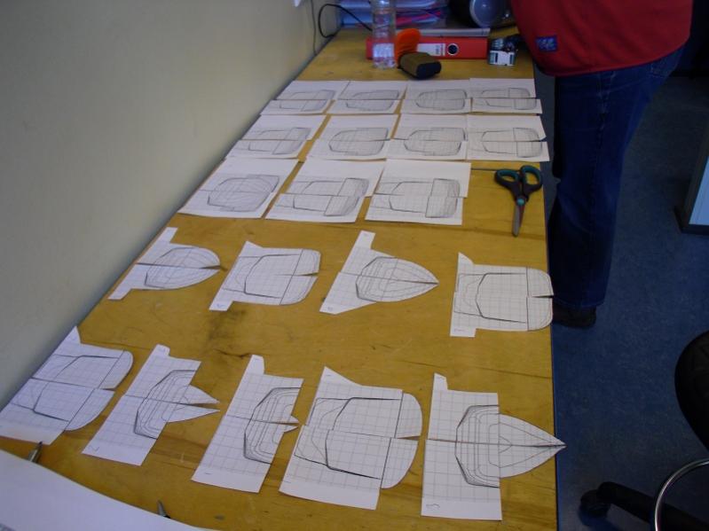

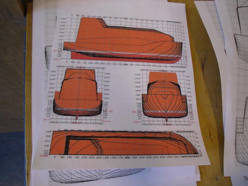

hier de spanten in delfship
full
hier de spanten gekopieerd
full

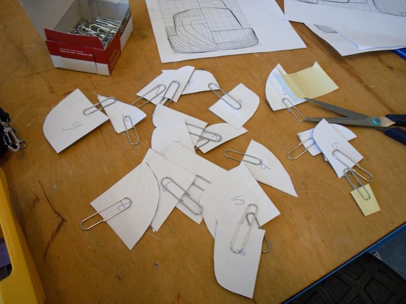

en hier de spanten uitgeknipt
Kijk, al lekker aan het knutselen :)
