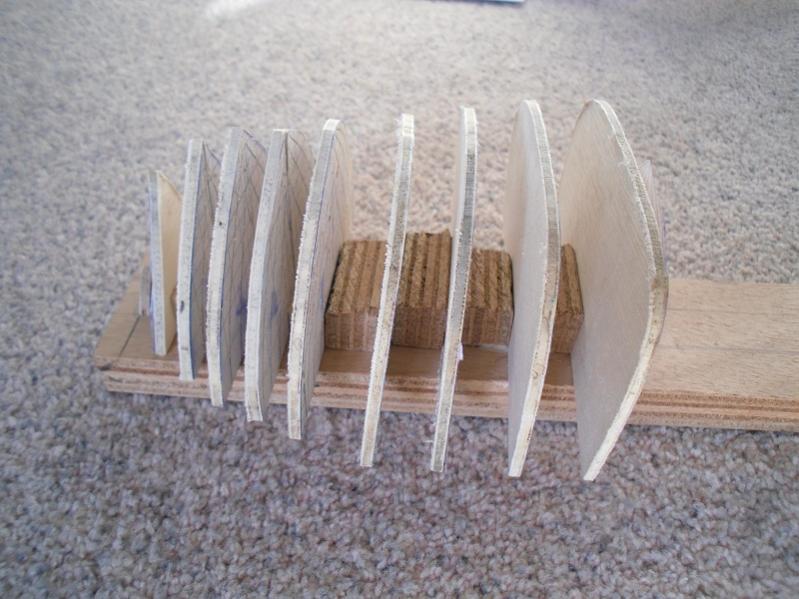

de voorste spantjes staan nu op de helling
full
full
maar ik heb wel een foutje gemaakt ik had de eerste twee spantjes niet hoeven maken
die moeten massief gemaakt worden

er is zaterdag een besluit genomen over de manier van bouwen
ik ga eerst een"plug"maken en dan met epoxy en matjes bekleden
zo gaat de romp gemaakt worden maar ook de boven bouw
ik krijg materiaal van een ander modelbouwverenigings lid
