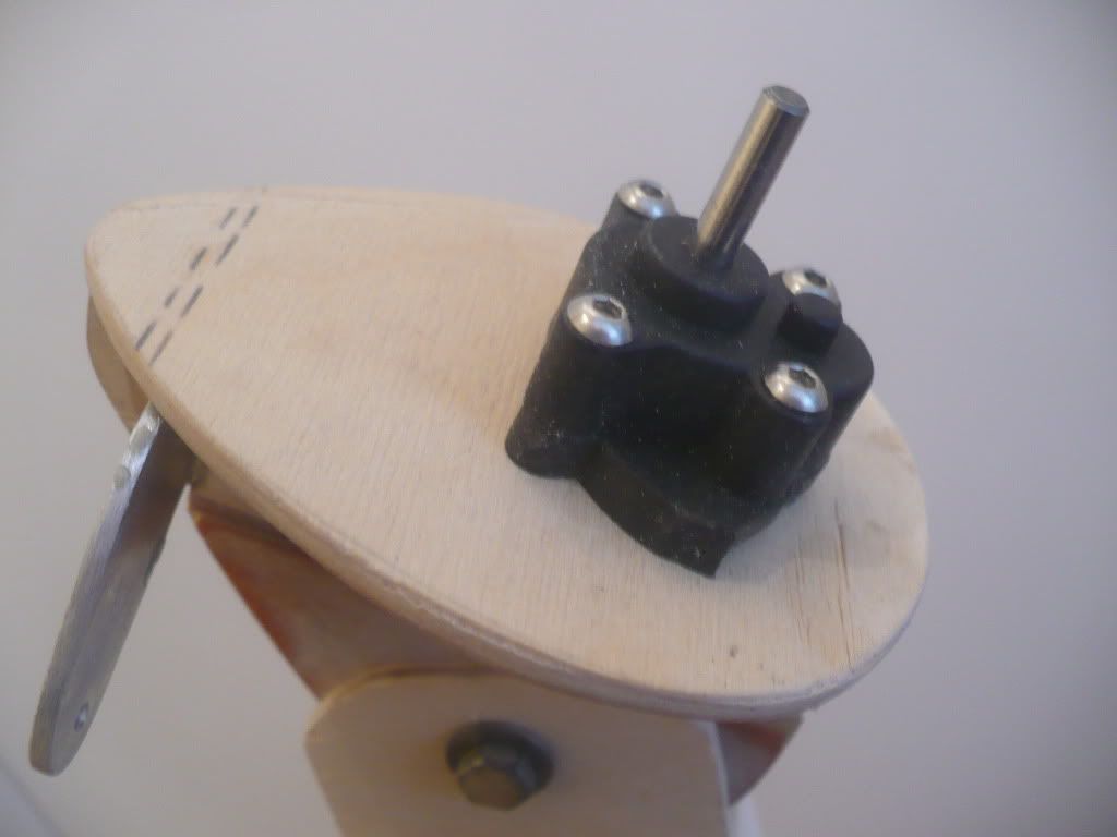

De kop waar de rotorbladen op komen, met een oude vertraging van een 400 motortje met borstels. (nog uit de oude doos). Ik hoop dat de as waar de propmeenemer (nu voor de drie rotorbladen) op komt, sterk genoeg is. De kop is uit veel onderdelen opgebouwd die allemaal gelamineerd en met boutjes en moertjes bevestigd worden.
Ik heb voornamelijk 1.5 en 3 mm triplex en 10 mm multiplex gebruikt. De scharnieren zijn van Kavan.
Ik heb PU-lijm en secondenlijm gebruikt om het geheel zo sterk mogelijk te verlijmen. De kop is bevestigd met een 6mm boutje en gelagerd in een bronzen busje in de 'pylon'.
Groetjes, Erik.
En met de 'rotormeenemer'. Ik ben benieuwd of hij het zal houden, want we hebben bij een aandere gyrocopter al bijna 800 toeren gemeten. En dat met 3 bladen van 5 cm breed en 60 cm. lang.

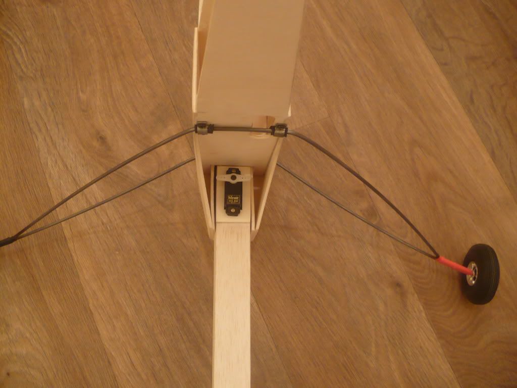

Het besturing van het richtingsroer gaat met close loop. Juist op de plaats waar de propellor bij de romp komt moeten de twee draadjes naar beneden. Ze lopen dan door de twee Kavan scharnierhelften die helemaal in de romp zitten. Simpel en doeltreffend.

Omdat ik vind dat het wel erg stil is rondom de RPG Gyrocopter toch maar even een plaatje van de plaat waar de rotorbladen op gemonteerd gaan worden. Ik heb hem gemaakt van 2mm aluminium van, naar men zegt, van goede kwaliteit.

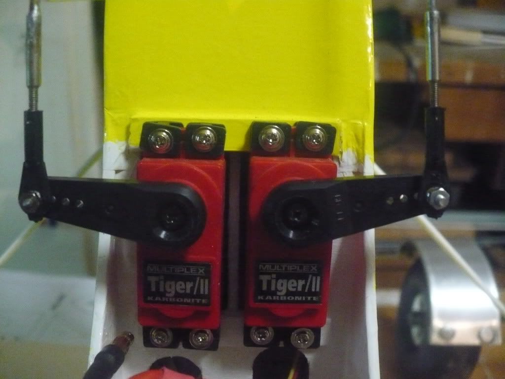

Tevens heb ik de hele besturing van de 'rotorkop' op maat gemaakt en uitgericht.
