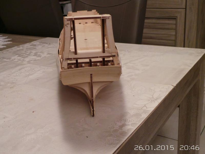

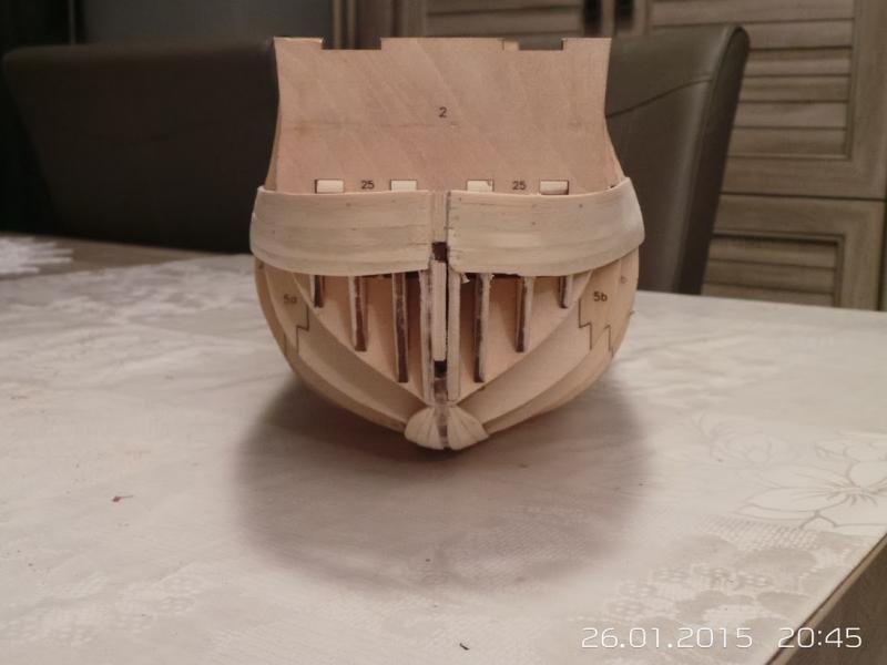

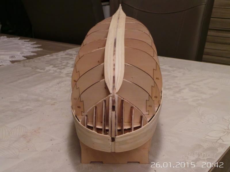

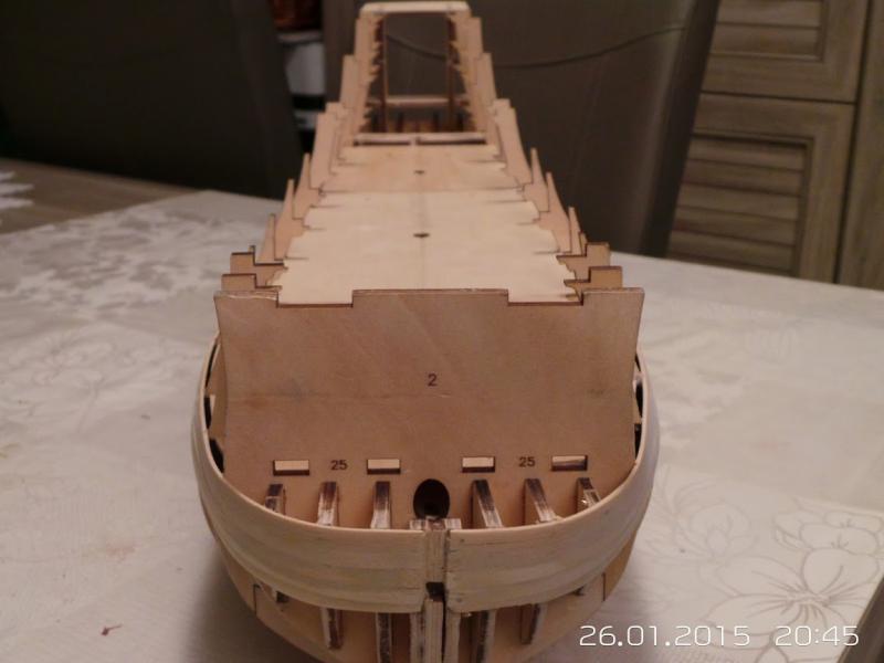

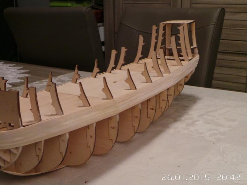

    Maar goed ik voeg wat foto's toe om eens te kijken jullie er van vinden van mijn bootje.
    Ik ben absoluut een beginneling is er iets niet goed of verkeerd dan hoor ik het graag.[​IMG] [​IMG] [​IMG] [​IMG] [​IMG]

    Ja als beginneling zal dit een hele uitdaging worden. Maar het begin ziet er veelbelovend uit.
    Maar als ik een tip mag geven.
    Ik zie dat je de spanten iets in vloeiende vorm hebt geschuurd. Het zwarte van de laser is weg. Maar nog lang niet overal, vooral in de boeg, Daar zijn de spanten nog hoekerig.
    Dat betekent dat je voor de huidlatten weinig oppervlak hebt om tegen aan te lijmen. Dat hoeft geen probleem te zijn maar het zou wat makkelijker zijn geweest als je dit iets meer in lijn had geschuurd.
    Veel succes met je bouw, blijf je volgen.

    Ik heb enkel een vraag over het verjongen van de planken aan de boeg.
    Als ik het boekje van Agostini zie, dan heb ik het idee dat de verjongde kant tegen de al zittende boegplanken aankomt, maar aan je foto's te zien zet jij die net aan de andere kant.
    Maak je het jezelf zo niet moeilijker??
    Kan een van de andere kijkers zijn mening eens geven?/
