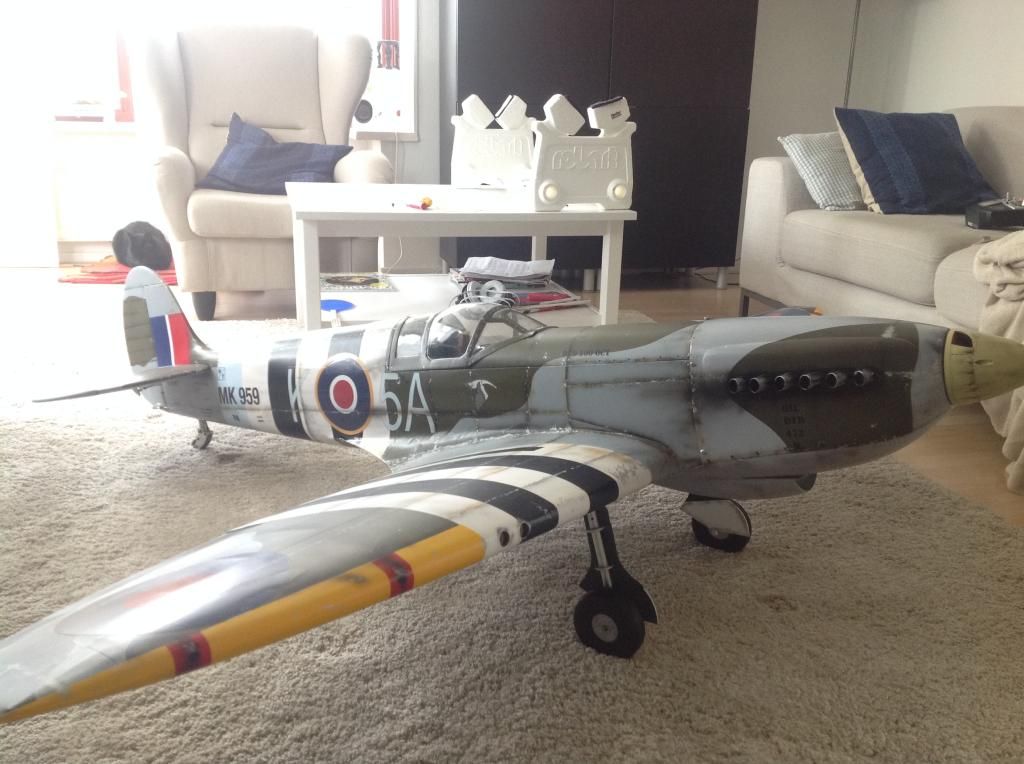

Bouw spitfire seagull 2.03 wingspan

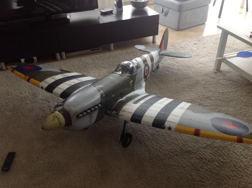

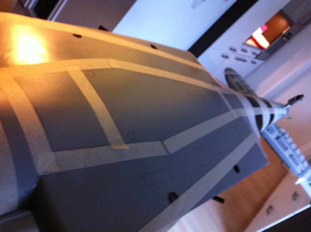

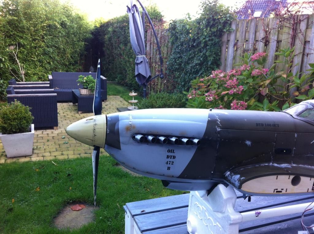

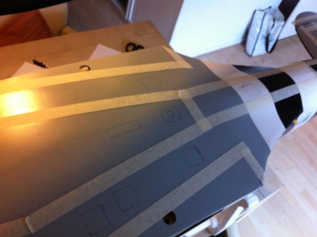

En gelukt kwam erachter dat ik de indirecte instelling heb en dan moet je een kanaal prop 3 selecteren voor de switch op je zender.
Dus paintbrush onderkant bijna klaar.
Alles even op de tafels id kamer uitgestald en opgebouwd.
Best wel groot ding Eigelijk.

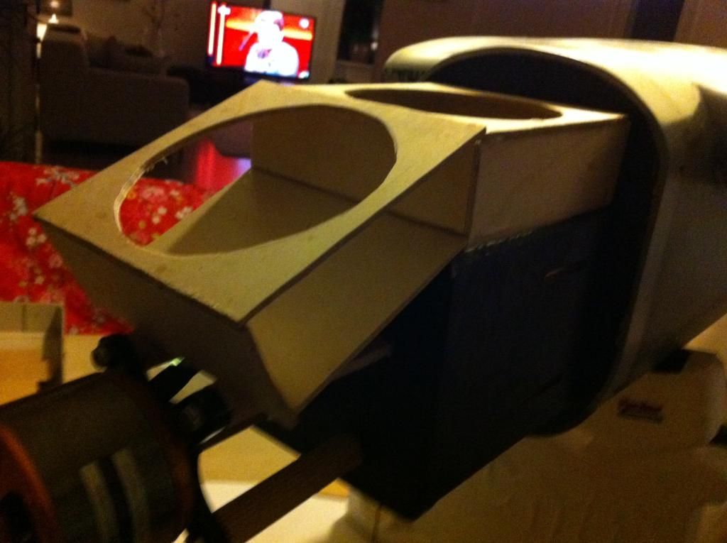

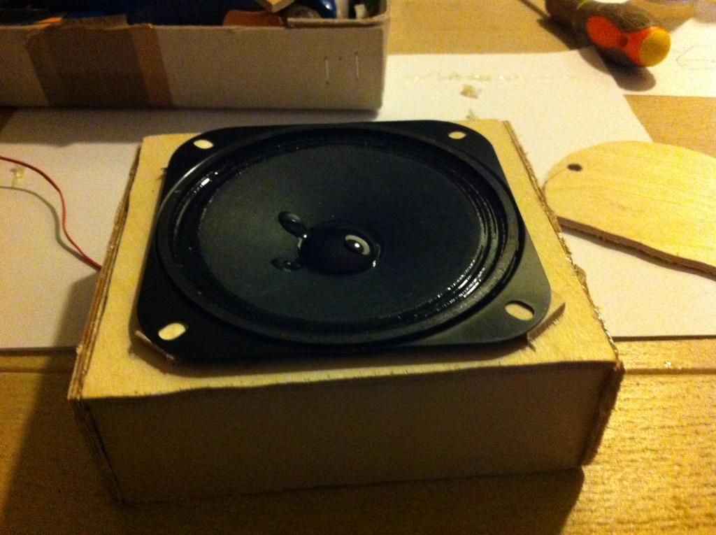

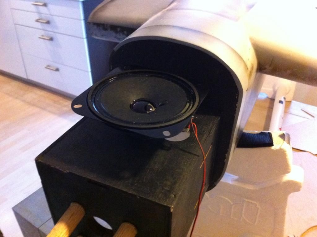

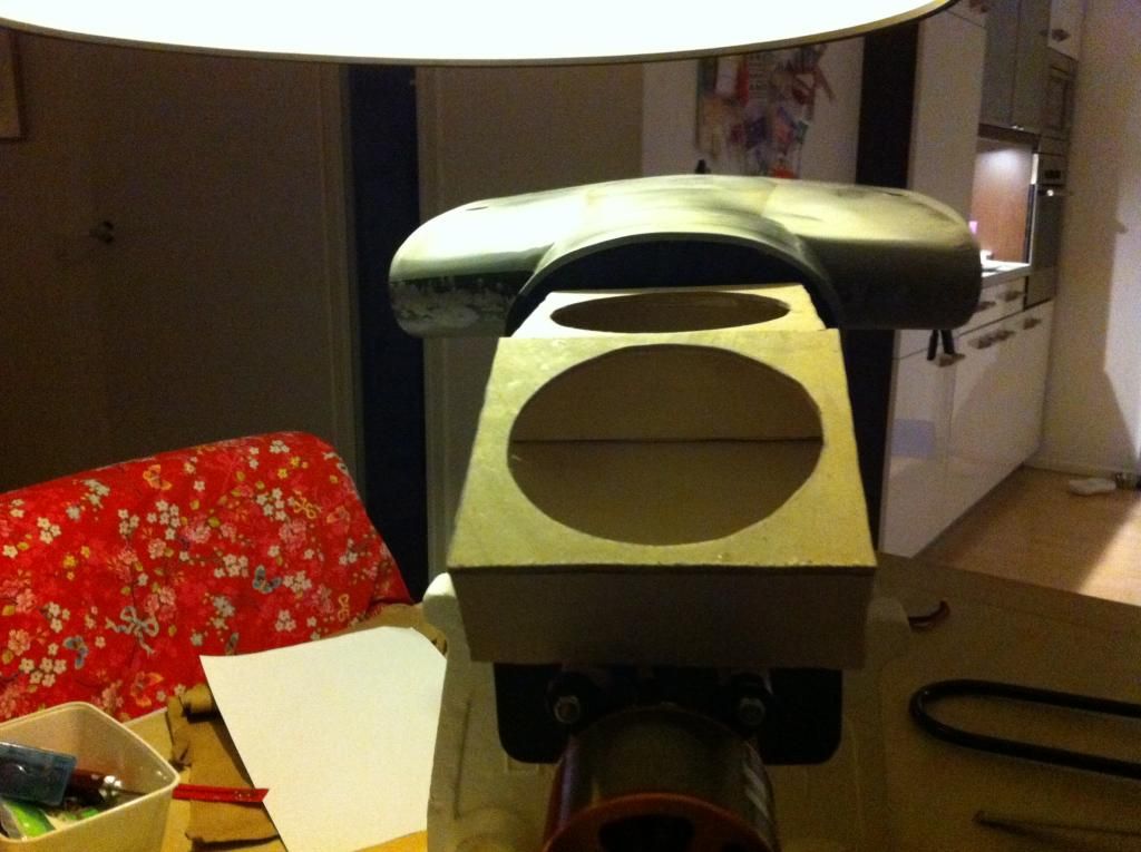

Weer een grote stap gemaakt met de speakers plaatsen op de spit.
Boxjes gemaakt en met de figuurzaag ad slag gegaan.
Daarna likje zwarte verf erover heen.

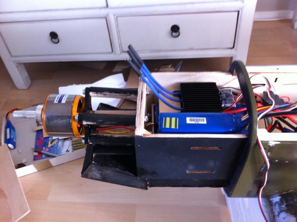

Verder daarna de electronica een plaatsje gegeven met ook versterkingen hier en daar.
Mooi! Mooi afbouwverslag, weathering en inbouw van sound system is netjes en informatief. Zo'n Spit wil ik ook wel :D. Leuk hoe je deze ARF naar een hoger plan tilt!
Dank je ik zie zo'n bouwverslag die ik maak ook als beetje info over het model en hoop zo ook misschien iemand anders te helpen.

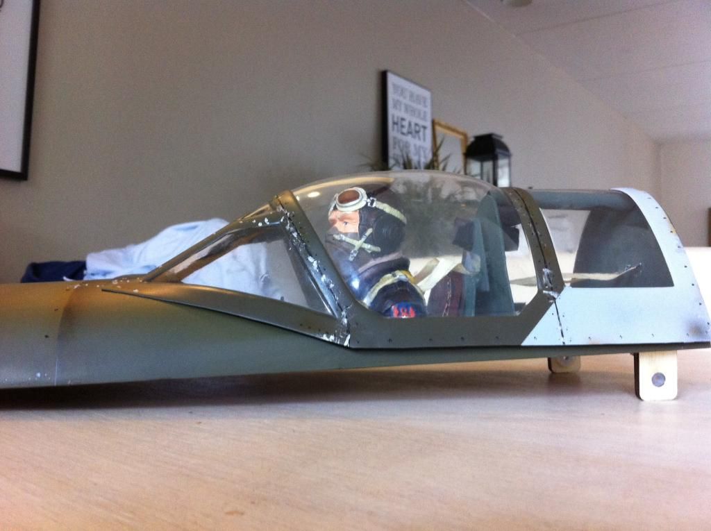

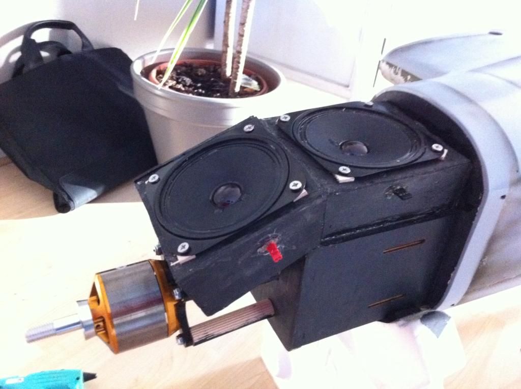

Project nadert t einde.
Kap erop en kijken hoe t klinkt speakers staan naar beneden en schuin naar voren gericht dus precies goed als de spit id lucht hangt .
Verder de spit uitgebalanceerd.

Mooi hoor, alleen het propje met Graupner op de achterzijde mag nog wat aandacht hebben wat mij betreft.
Bijvoorbeeld, zwart met gele tips?

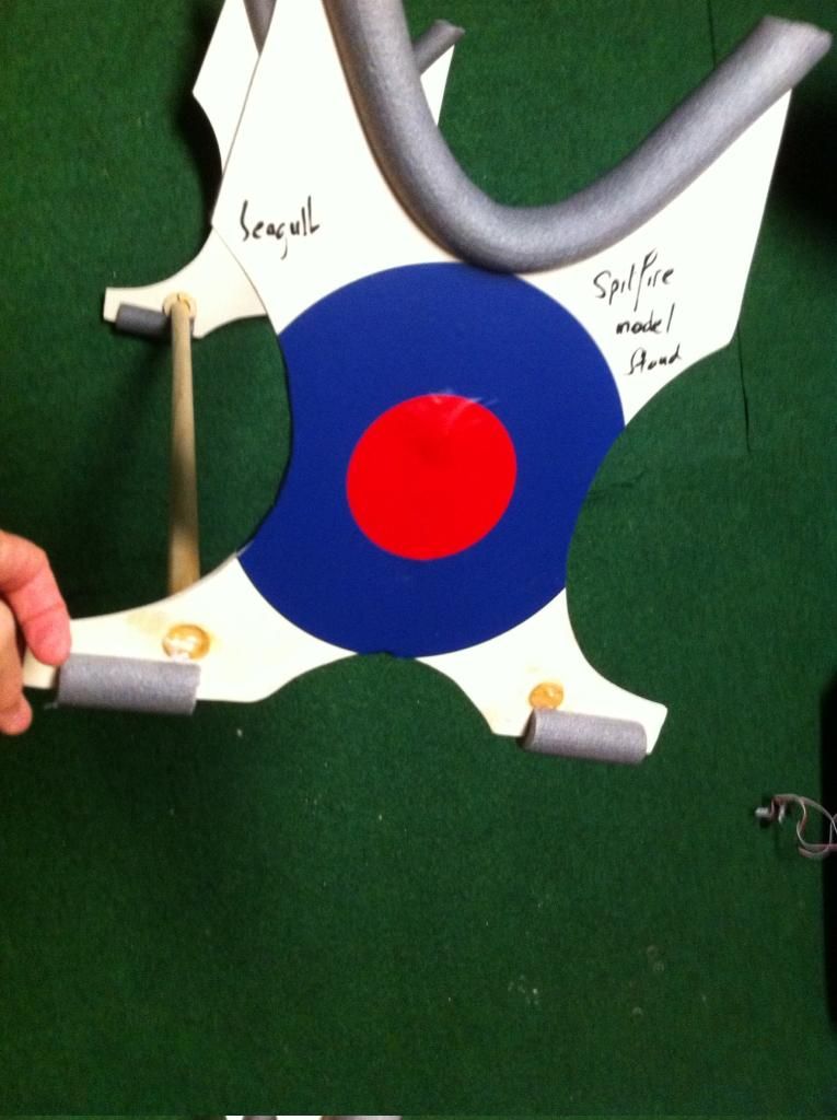

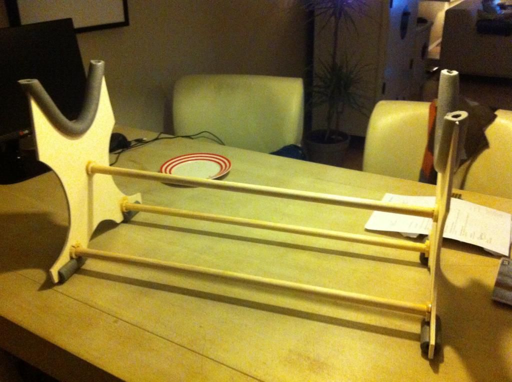

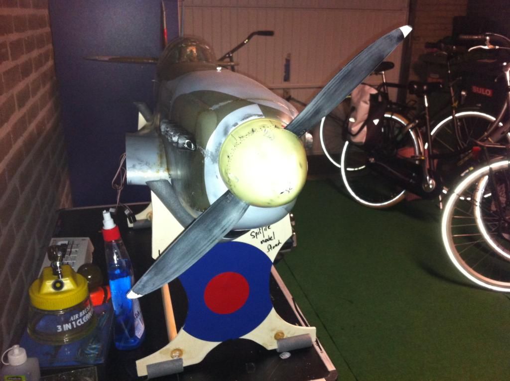

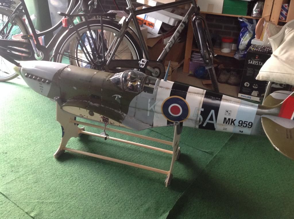

Op deze prachtige zondagmiddag.....de tijd genomen om een vliegtuigstand voor de Spitfire te maken.
De schuimen stand is beter geschikt voor de pc 21.
Dus een kort bouwverslag.

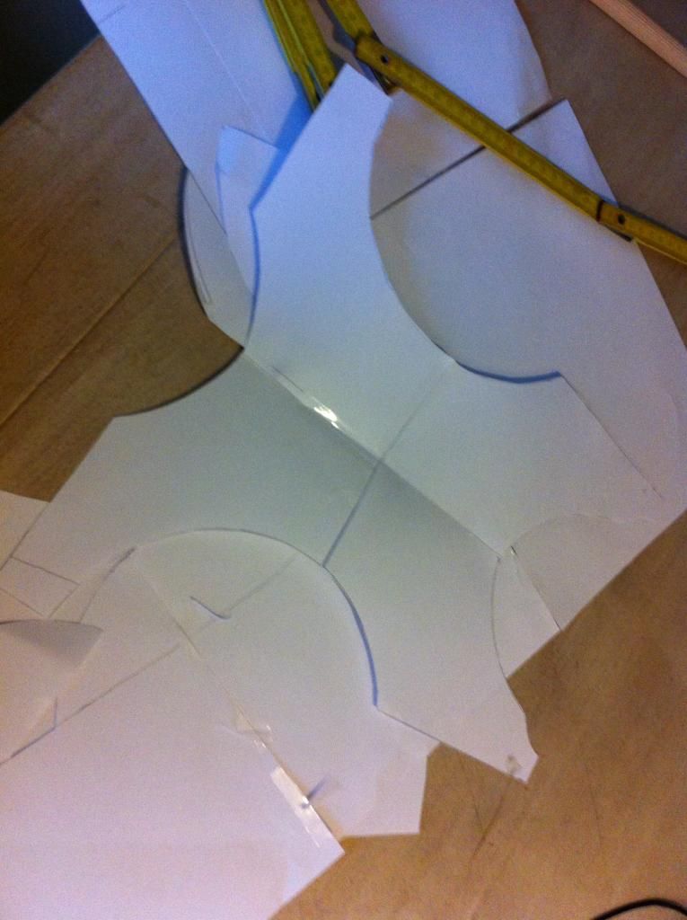

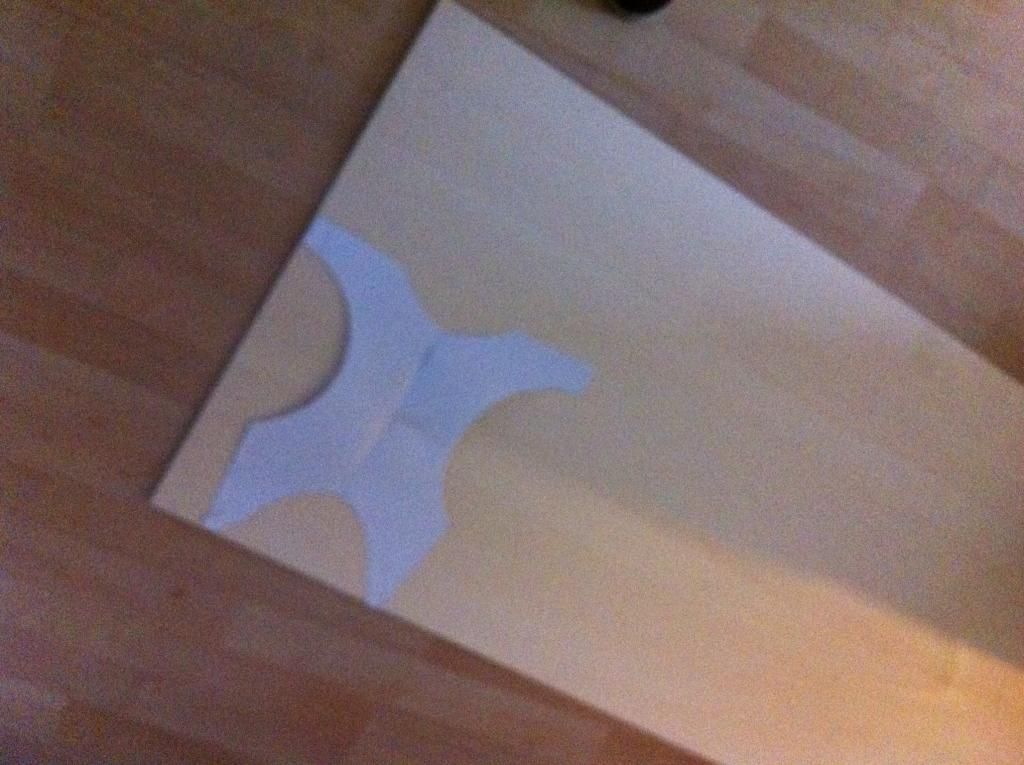

Eerst een tekening gemaakt die weer uitgeknipt en gebruikt om de houten plaat een stand uit te kunnen zagen.
Dus ah zagen gegaan en verder alles met 2 Comp. Aan elkaar geplakt.
Ik had nog een roundels sticker over om t af te maken.
En klaar is Kees.
Hout e.d. bij de karwei gehaald kosten 9 euro ongeveer.
Verder de prop nog even opgeschuurd en meer schaal gemaakt.

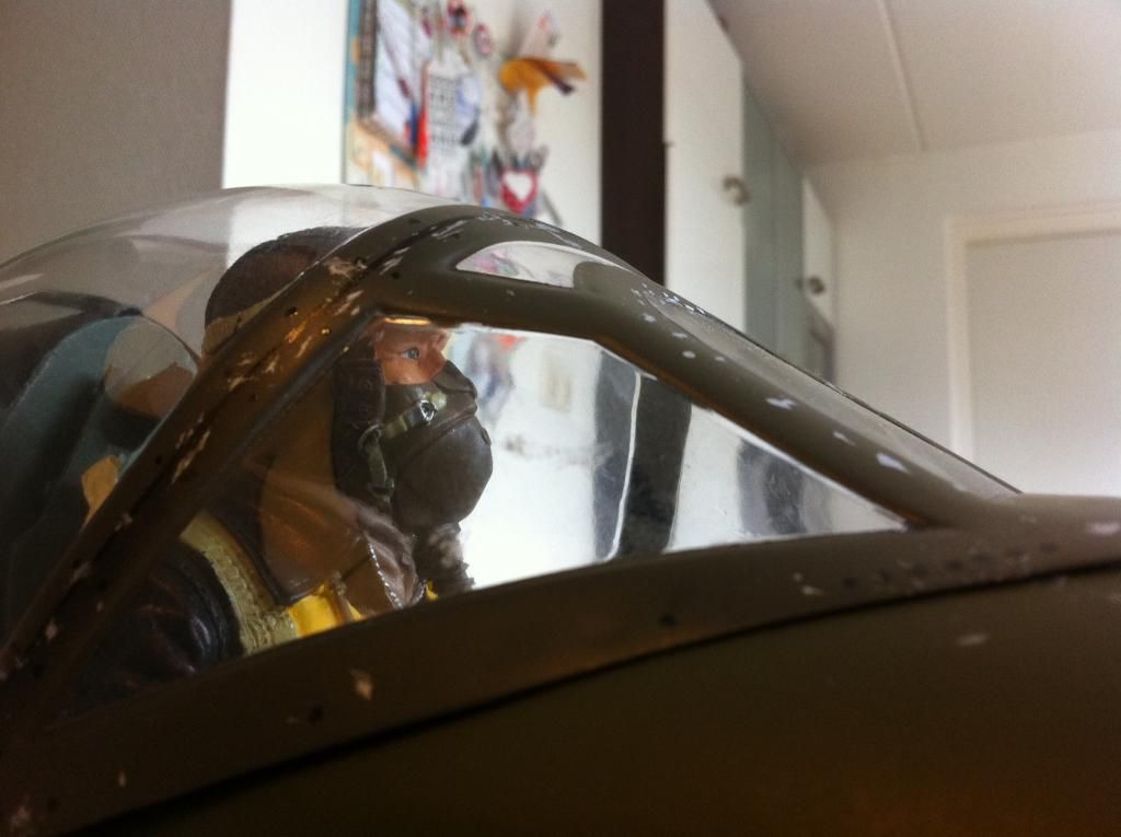

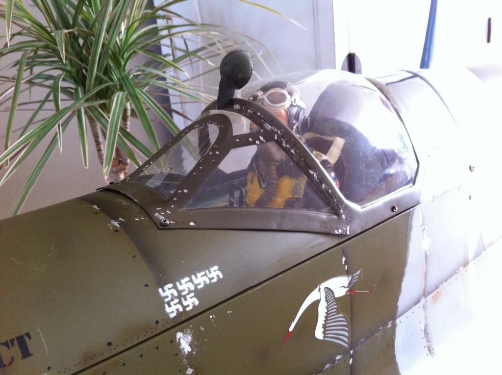

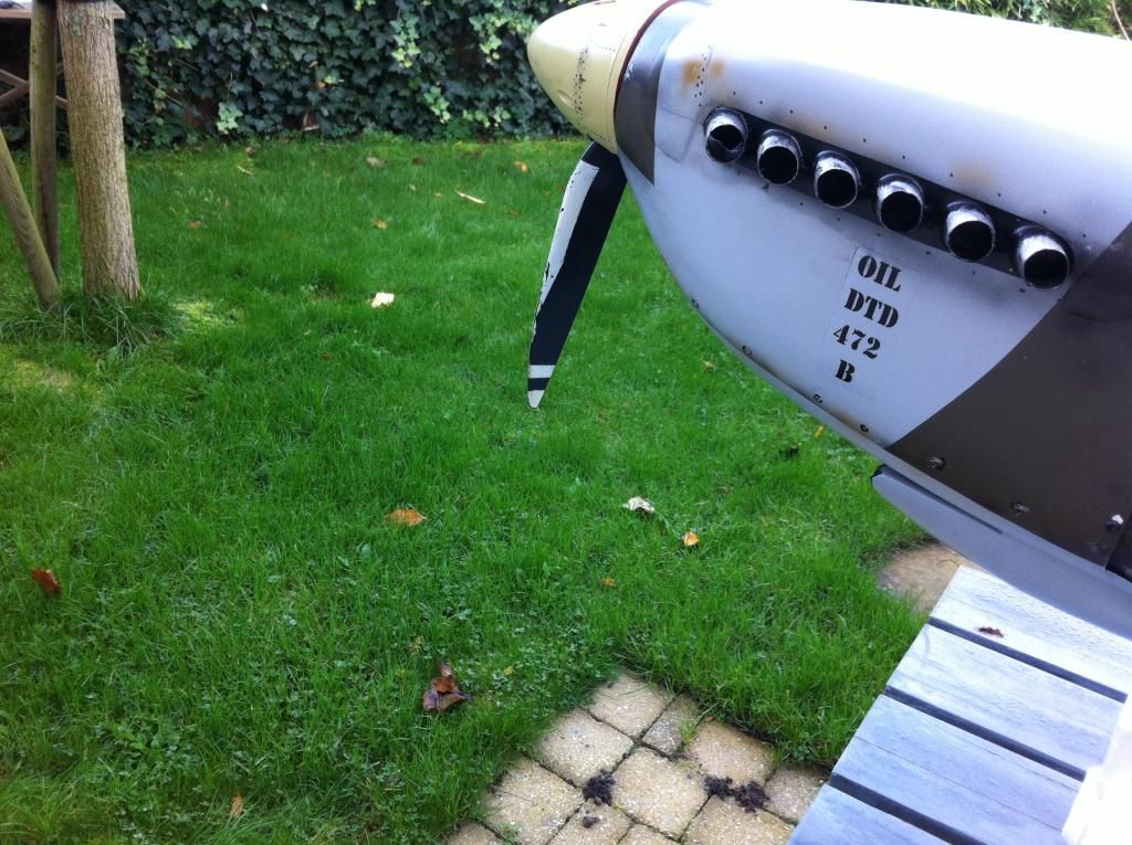

Zo ik heb nog even wat hakenkruizen op de spit gezet voor de neergeschoten kisten Vd vijand.
En een achteruitkijkspiegel die nog niet op deze spit zat.
Dat wordt dus niet in Duitsland mogen vliegen met deze kist.
Maar je maakt er wel wat geweldigs van.
Dat wheateren is je zeer goed gelukt.
