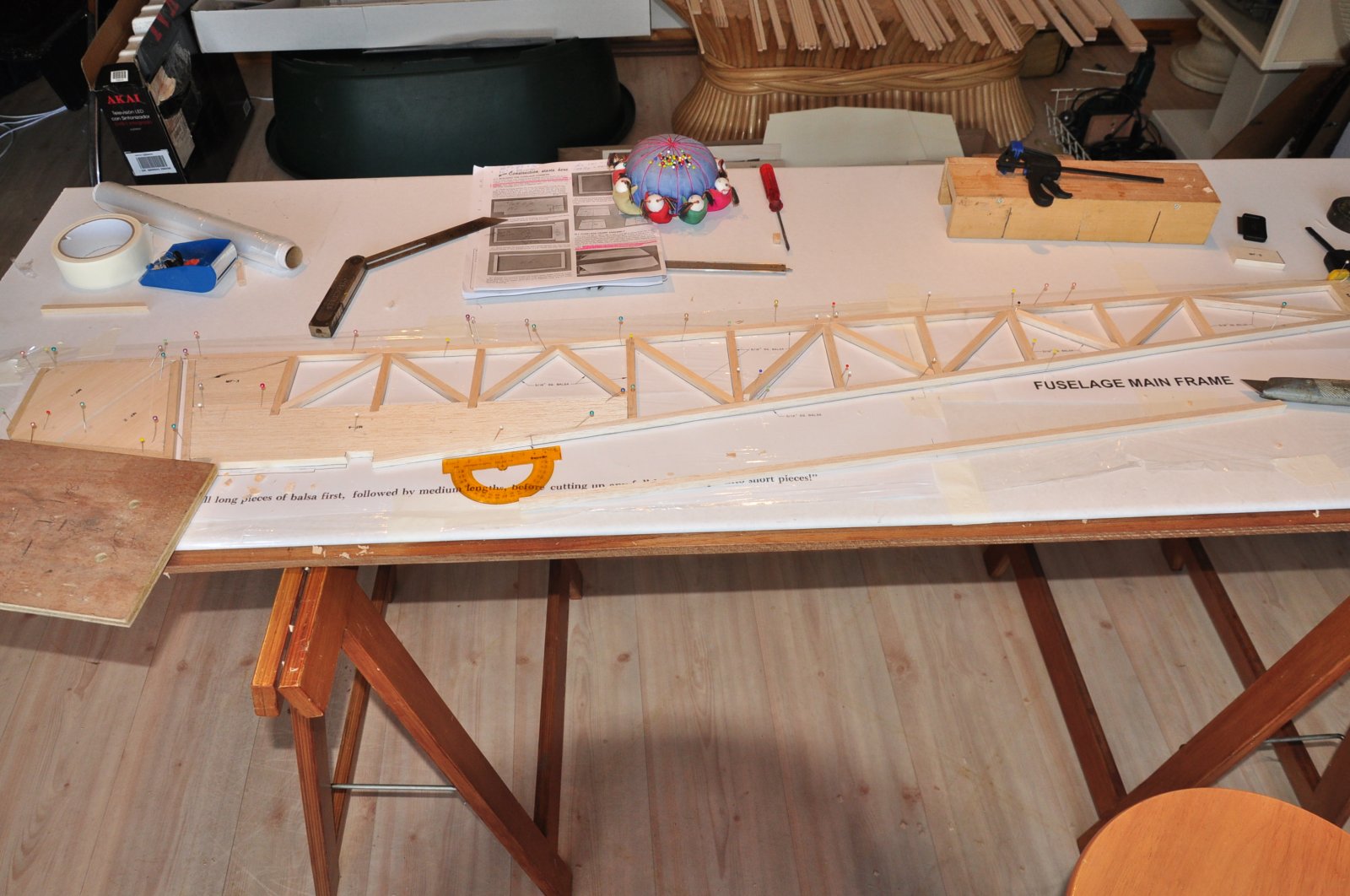

Nu heb ik een mahonie paneel (vlak) wat mooi als bouwtafel kan dienen.
Nadeel;, de spelden willen er niet lekker in,hamer is wat grof in deze?
Q: Wat kan mooi dienen als bouwtekening oppervlak,kan een paar duizend speldenprikken hebben? Oh Ja, kosten? Gamma, isolatie panelen,ik gebruikte vroeger softboard!

Ik heb zelf een goedkope bouwplaat van de gamma over mn bouwplank gespijkerd, gipsplaat schijnt ook erg goed te gaan.
Groeten, Arnold
Met een dubbelzijdige tape bevestigen maar geen te harde dubbelzijdige tape, maar speciale die gemakkelijk weer te verwijderen is zonder lijmresten na te laten. Kan je wel verkrijgen in de speciaalzaak. Het voldoet om de vinyl vast te kleven, te houden en het verschuiven te voorkomen.

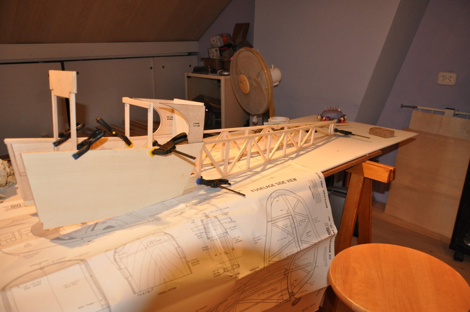

Vandaag lekker vrij, dat word me knutselen, de gamma knaken bak geplunderd!
Het bouwen loopt vlot. De gipsplaat voldoet prima,opletten dat de spelden knoppen niet afbreken vv niet door je bot heen vliegent.(tangetje)?
Romp vormers spanten uitgezaagd geschuurd L + R romp spanten/vormers en het vakwerk gebeuren is gereed.Het uitleggen van d laten was effe zoeken all inchzen uitgezocht.
Veel zaag werk, mijn schuurband met stof zuiger afzuig installatie (twee plastic klemmen),maakte over uren.

Ben je niet bang dat de plank kromtrekt op den duur? Zelf hen ik een 18mm mdf plaat met een frame eronder.....blijft ie mooi recht!
@ Arnold: UHH krom trek?, je bedoeld door de overhang? Idd moet het i/d gaten houden.
Er ligt een Mahonie paneel onder van 1.62 x 0,60. Gips is 2mtr x0.60.
+/- 20 cm elke zijde kan toch wel? Ben gaan meten, idd ook de 20cm stukjes hangen
een paar mm door."DANK" voor je attentie, je hebt me gered!
@ Eddy,: Maak ik de verpakking open OHOH dat wordt beulen.
Moet zeggen het bouwt als een tierelier.Ben onder de indruk van de materiaal kwaliteit.
Balsa heeft een behoorlijke dichtheid, alles behalve 1 stokje is netjes recht.
T'is de eerste weer na een lange tijd en het loopt lekker,tekening is perfect tot nu toe.

Ik bedoelde eigenlijk de houten plaat.
Zoals het op de foto te zien is lijkt mij dat de plank tussen de schragen door gaat buigen, misschien nu niet maar kijk maar eens over een week, raar spul, dat hout[emoji14] .

Helpt het als met multiplex mahonie is? 12mm. gaat dat ook buigen?
Houd het zwz i/d gaten.:thumbsup:
