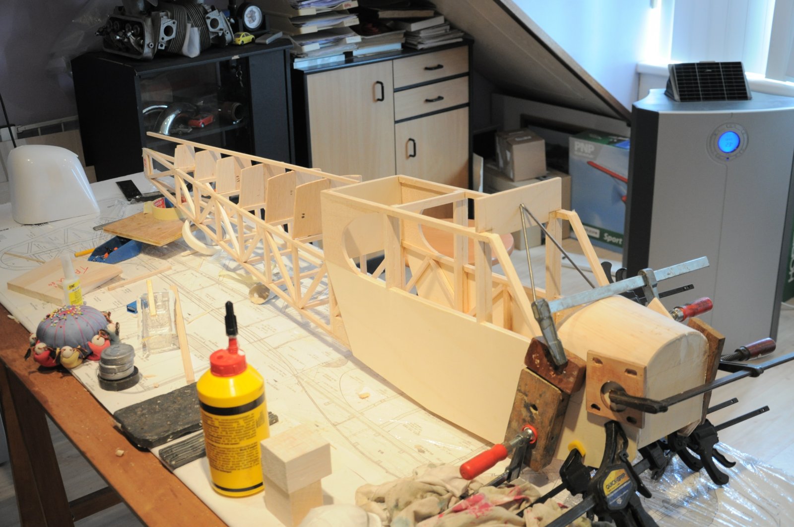

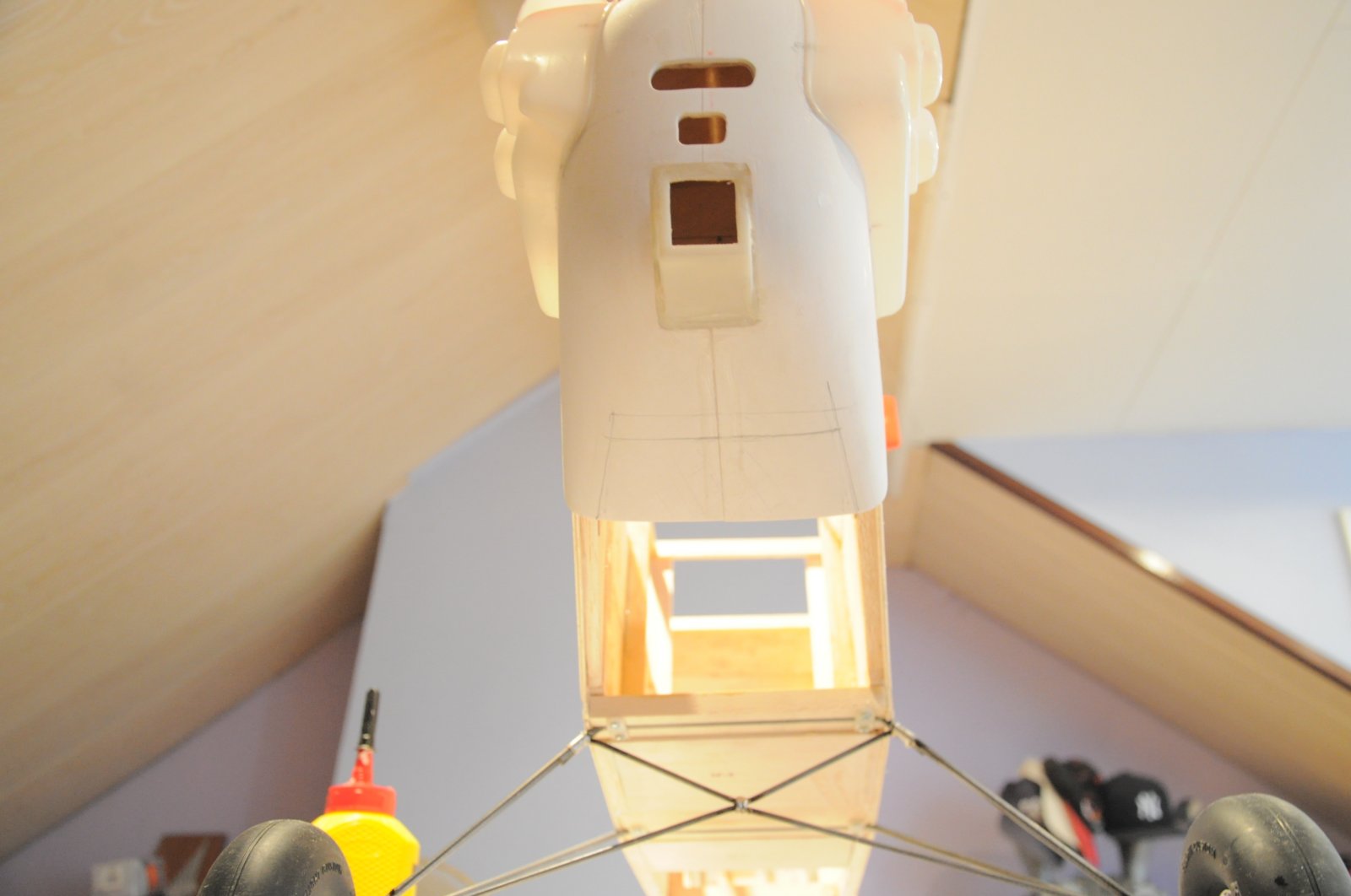

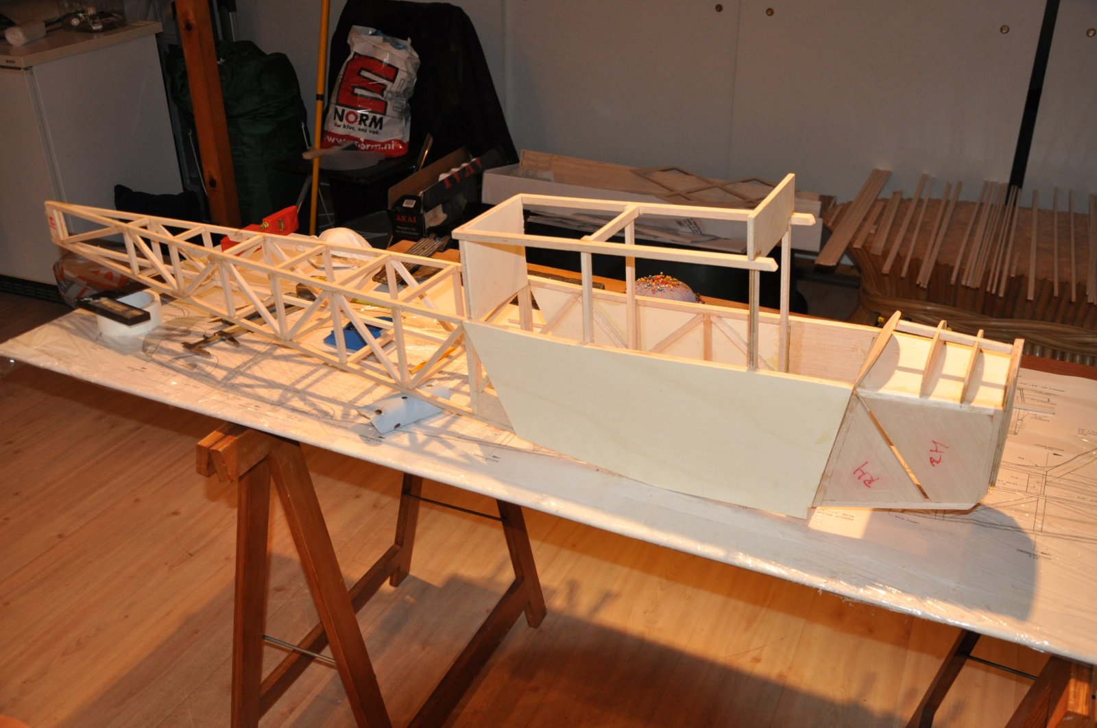

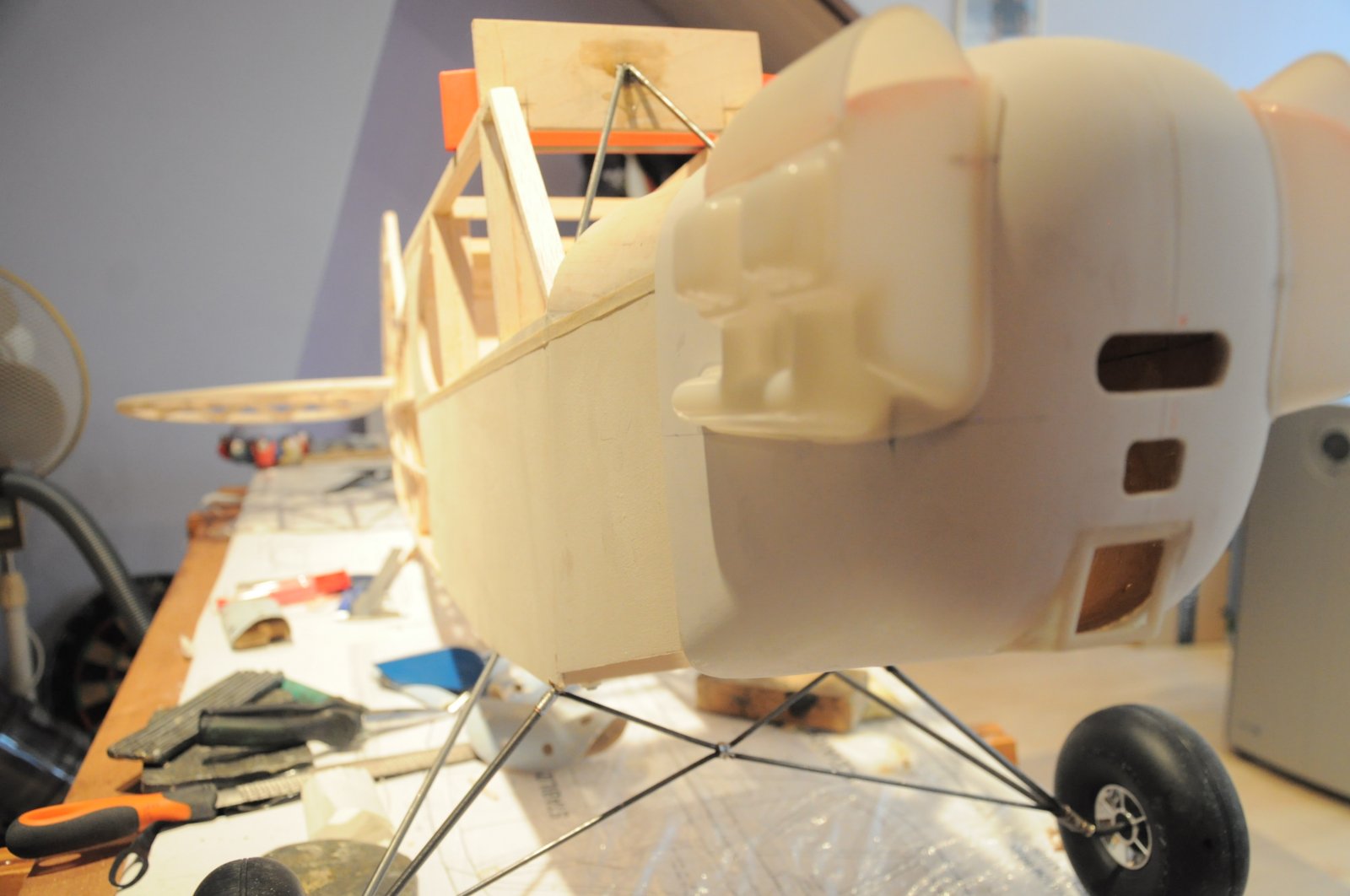

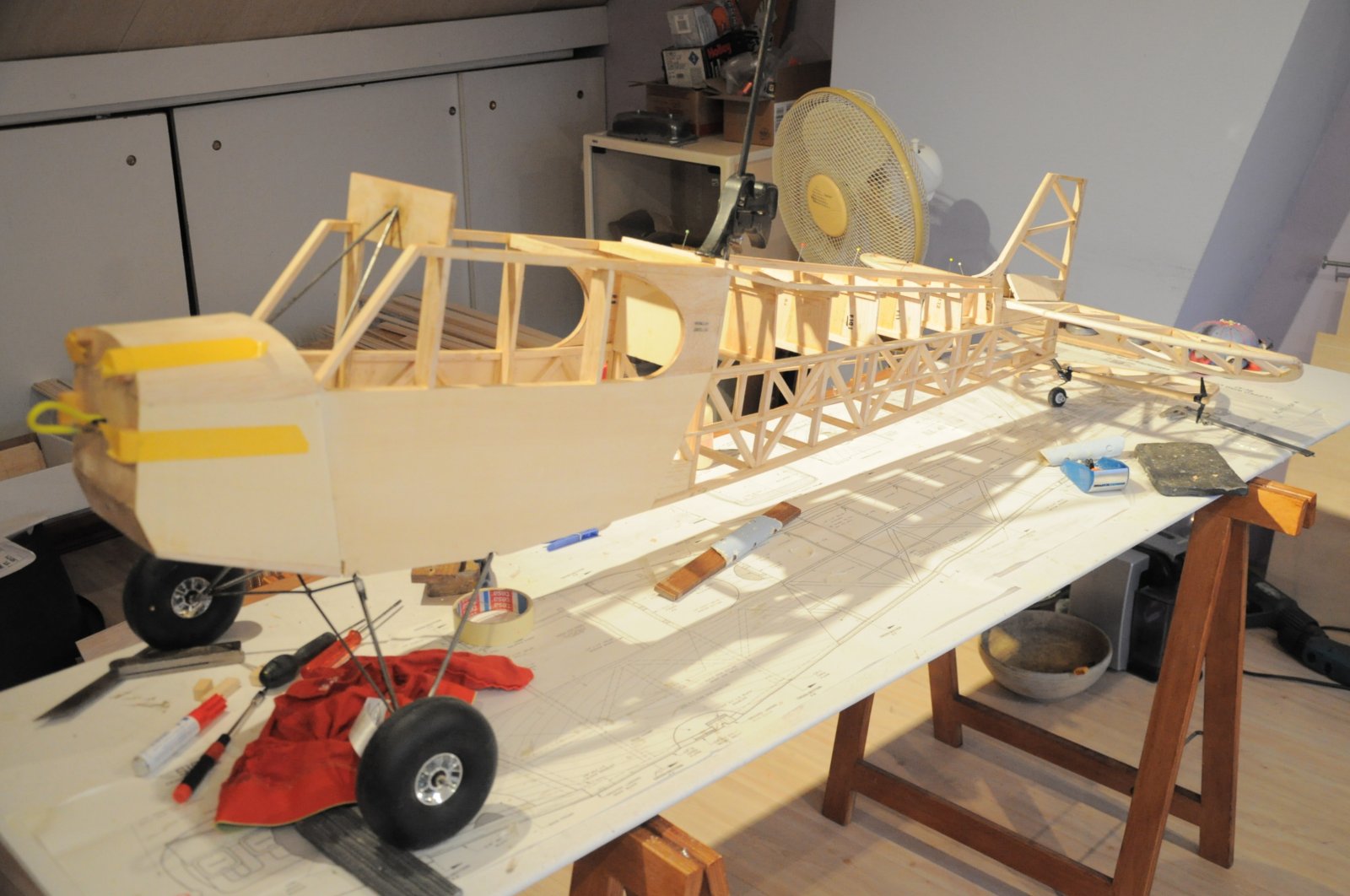

Stap # 2.5.Cubbie met z'n snuit i/d steigers??
De stringers zijn nu a/d beurt,wil ik ze nat maken v/t voren?
Hoe nat? Klets-nat vochtig etc?
Nacht in d/e badkuip,gewoon koud water??
Slechts gedeeltelijk op helemaal in water?

Bouwt lekker zo'n pakket! Bijna klaar[emoji2]
@ Arnold: Het gaat enorm snel, heb nu zo'n 24 uur er in zitten. Alles is perfect de maten kloppen perfect, materiaal is okay.
Met huidige lijm/soorten (werkt als een bout/moer verbinding) gaat het als een speer.
Het is een prima Kit.Tekening duidelijk 1:1 altijd makkelijk.
Overigens de plaat met een in hoogte verstelbare beuken houten kruk gesteund.
@ Eddy: Hout is dan wel lekker soepel? Stoomen?

Hoi Pieter, met water en ammoniak kun je het hout weker maken en dan voorzichtig in de juiste bocht forceren om een malletje. Dan laten drogen. Ik zou het daarna pas in je model verwerken. Groeten, Eddy.
Ga het proberen.

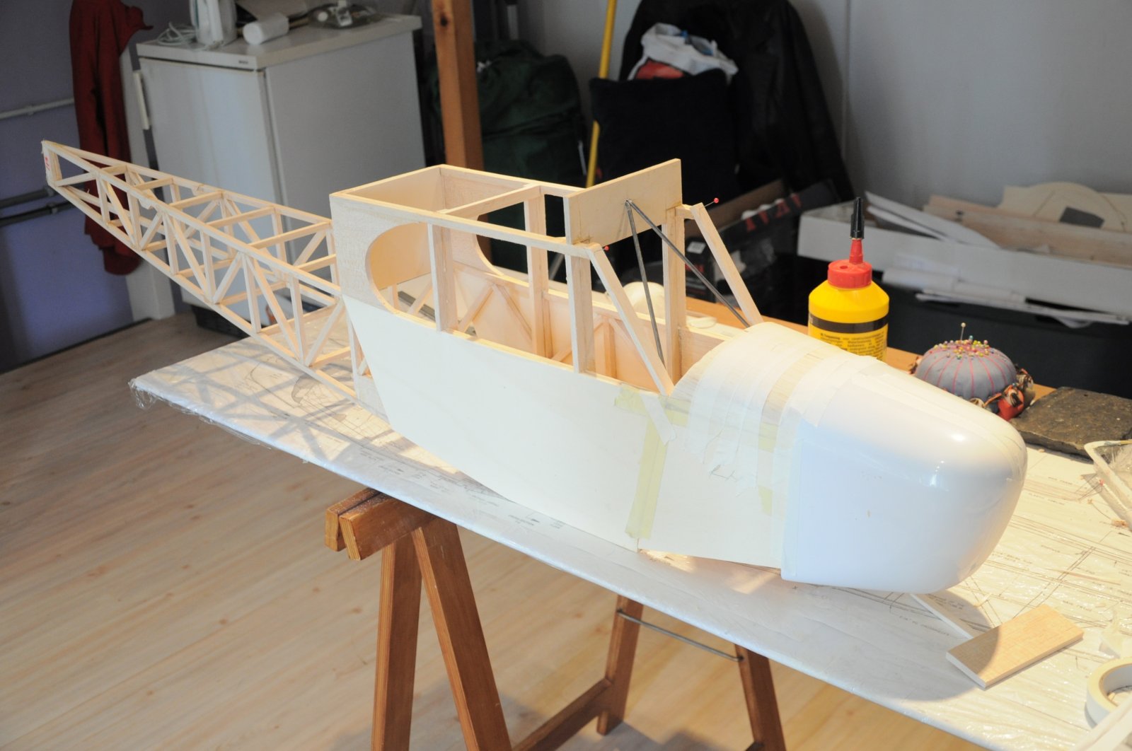

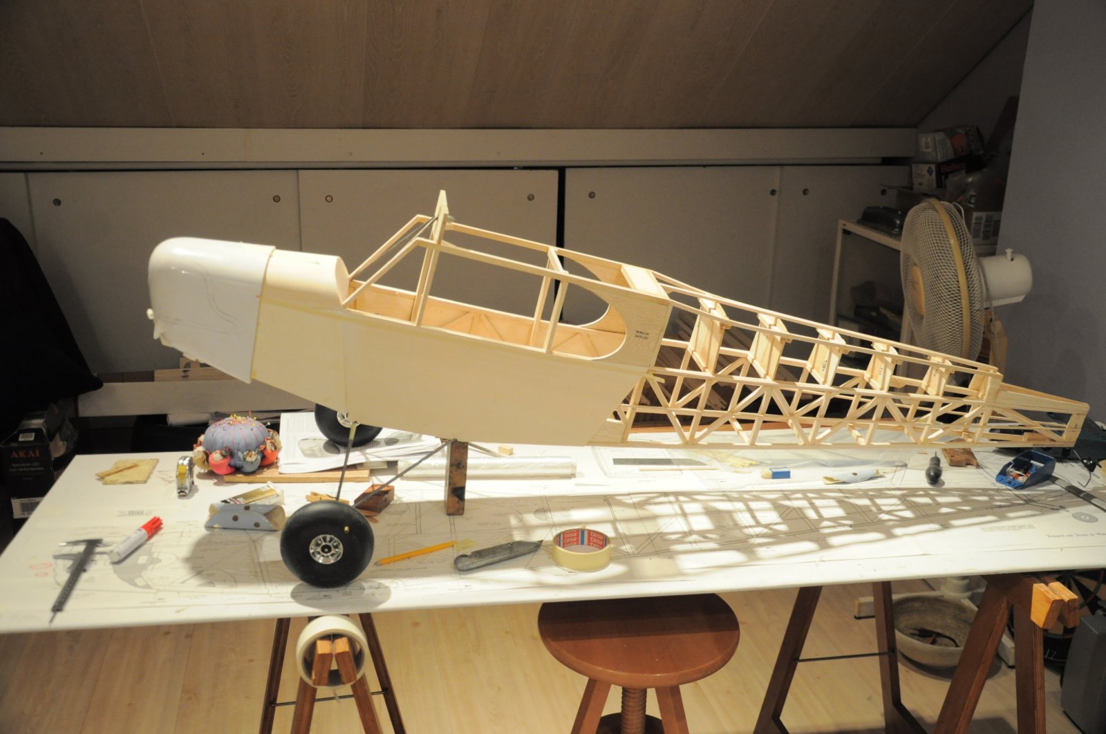

Het zichtwerk vorderd aardig.
Bijlagen
    104,6 KB · Weergaven: 212
    212,8 KB · Weergaven: 221
    143,7 KB · Weergaven: 220
Zo dat was een dagje schuren & poriën vullen, schuren etc etc.
