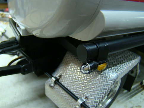

    Hallo Charlotte,
    De etikettering van een brandstof aanhanger is als volgt ; voor en achterzijde dienen voorzien te zijn van een kemlerbord met als GeVi nummer voor diesel 30 en voor benzine 33. Het UN nummer voor diesel is 1202 en benzine 1203. De aanhanger op de foto heeft als lading diesel. Indien deze aanhanger met zowel benzine als diesel geladen is/was dan wordt het 33 met 1203. Een kemler geeft altijd het grootste gevaar aan. Zelfs als deze aanhanger leeg is blijven de borden erop zitten tot de tank gereinigd is. In de praktijk komt dit met brandstof niet voor dat ze gereinigd worden. De gevaarseitiketten dienen aan beide zijdes en aan de achterkant te zitten. 1 rood etiket met een vlam en een 3 onderin ( brandbare vloeistof ) en 1 wit etiket met een dode vis en boompje. Dit geeft aan dat het millieugevaarlijk is. Hoop dat je hier wat mee kan.

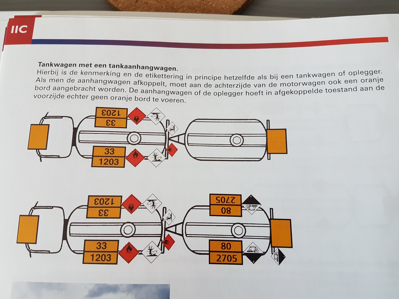

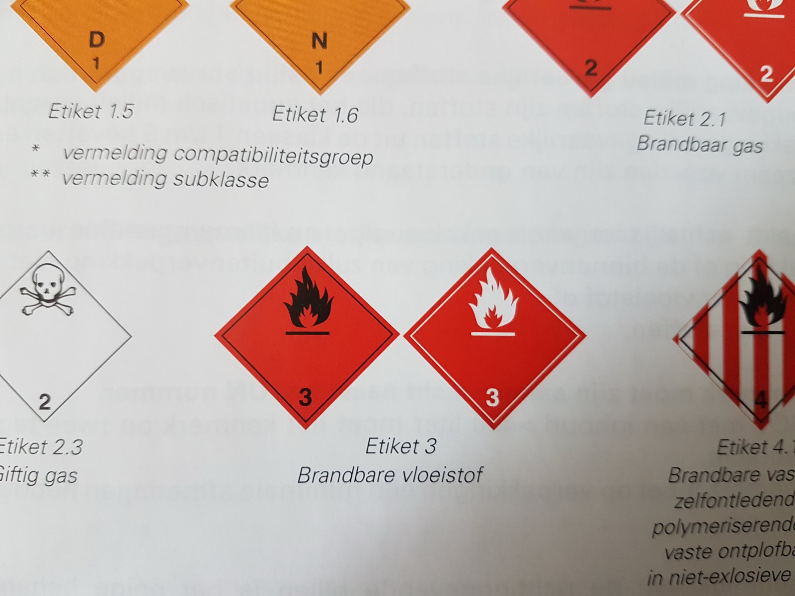

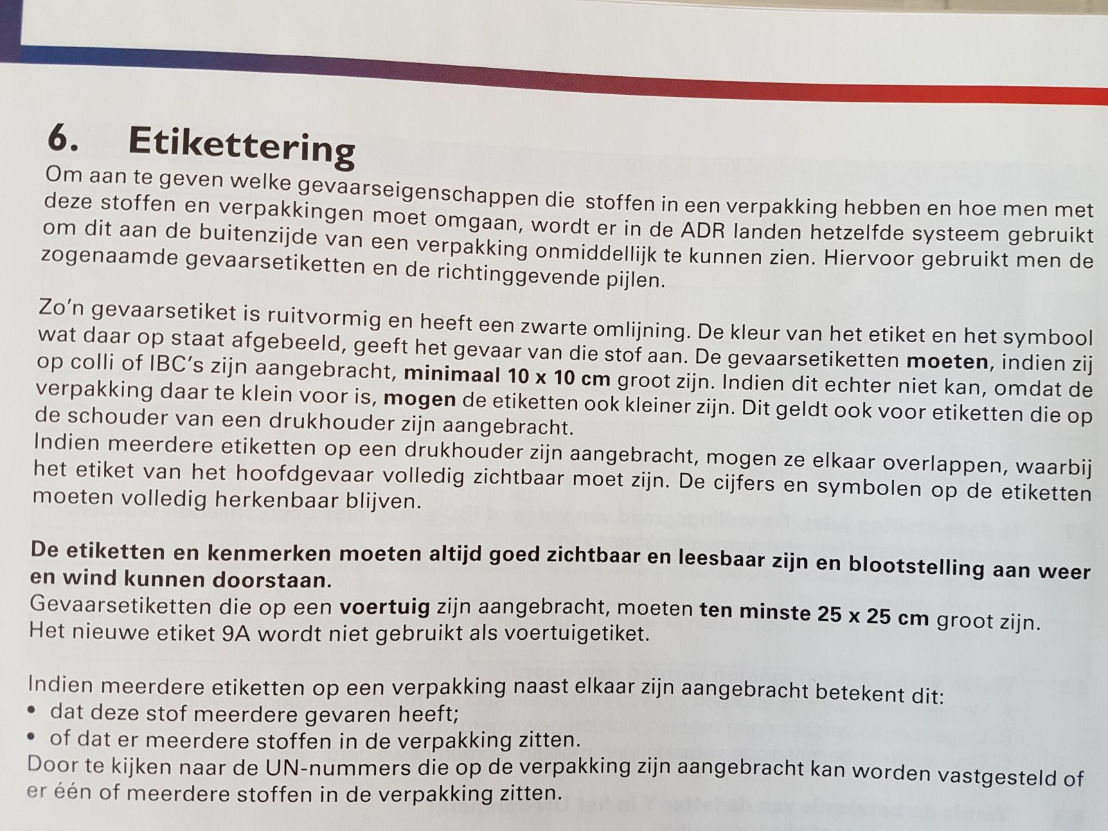

    Hallo Charlotte,
    De bovenste lampen zijn inderdaad werklampen. Dit soort aanhangers en motorwagens worden hoofdzakelijk gebruikt om bouwplaatsen en kleine gebruikers ( lees boeren etc ) te bevoorraden. Daarbij is goed licht belangrijk aangezien je vaak 's morgens vroeg al vaak op locatie bent. Ik ben nog even in mijn boeken gedoken om de officiƫle afmetingen van de kemlerborden en etiketten na te kijken en hierbij zag ik dat ik een foutje gemaakt heb met het kemlerbord aan de voorzijde. Deze is op een losgekoppelde aanhanger niet verplicht.. Volgens mij heb ik ooit geleerd dat dit wel verplicht was, maar de wetgeving veranderd bijna elke 2 jaar...:frustie:. Voor de volledigheid heb ik de informatie voor je opgezocht en bijgevoegd.
    Groeten,
    Pascal

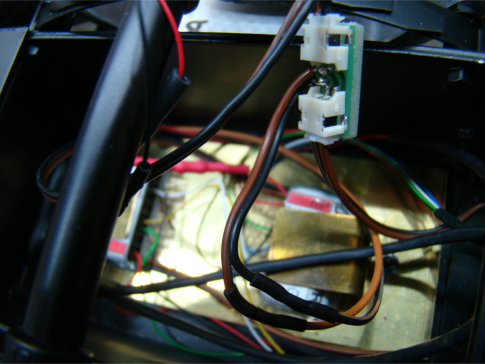

    Hallo Allemaal,
    Pascal, bedankt voor de aanvullende informatie,gaat zeker van pas komen.:thumbsup:

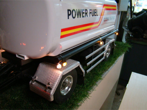

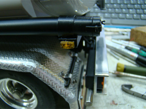

    ...weer iets verder....
    ...advies van Opa Wil opgevolgt,en heb nu een zwarte slang...
    ....lampbehuizingen met leds op verschillende plaatsen aangebracht....
    ...alles wordt aangesloten op het pistenking bus systeem,met universeel modules...
    ....en dan brandt alles heel mooi....
    Groetjes, Charlotte.:bye:
