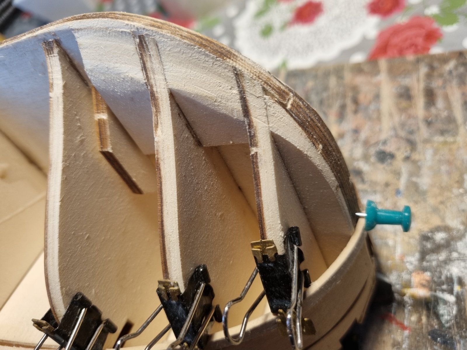

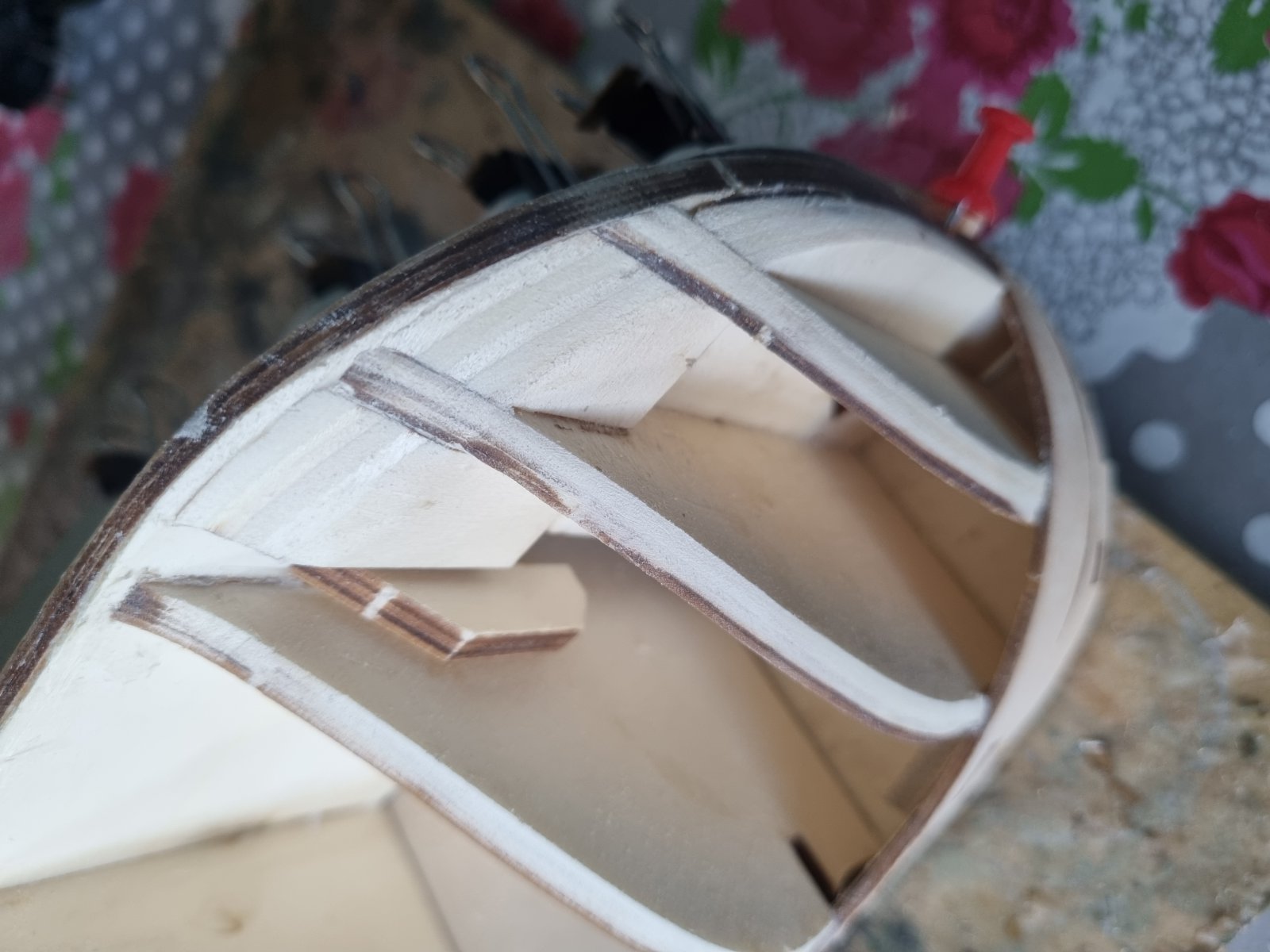

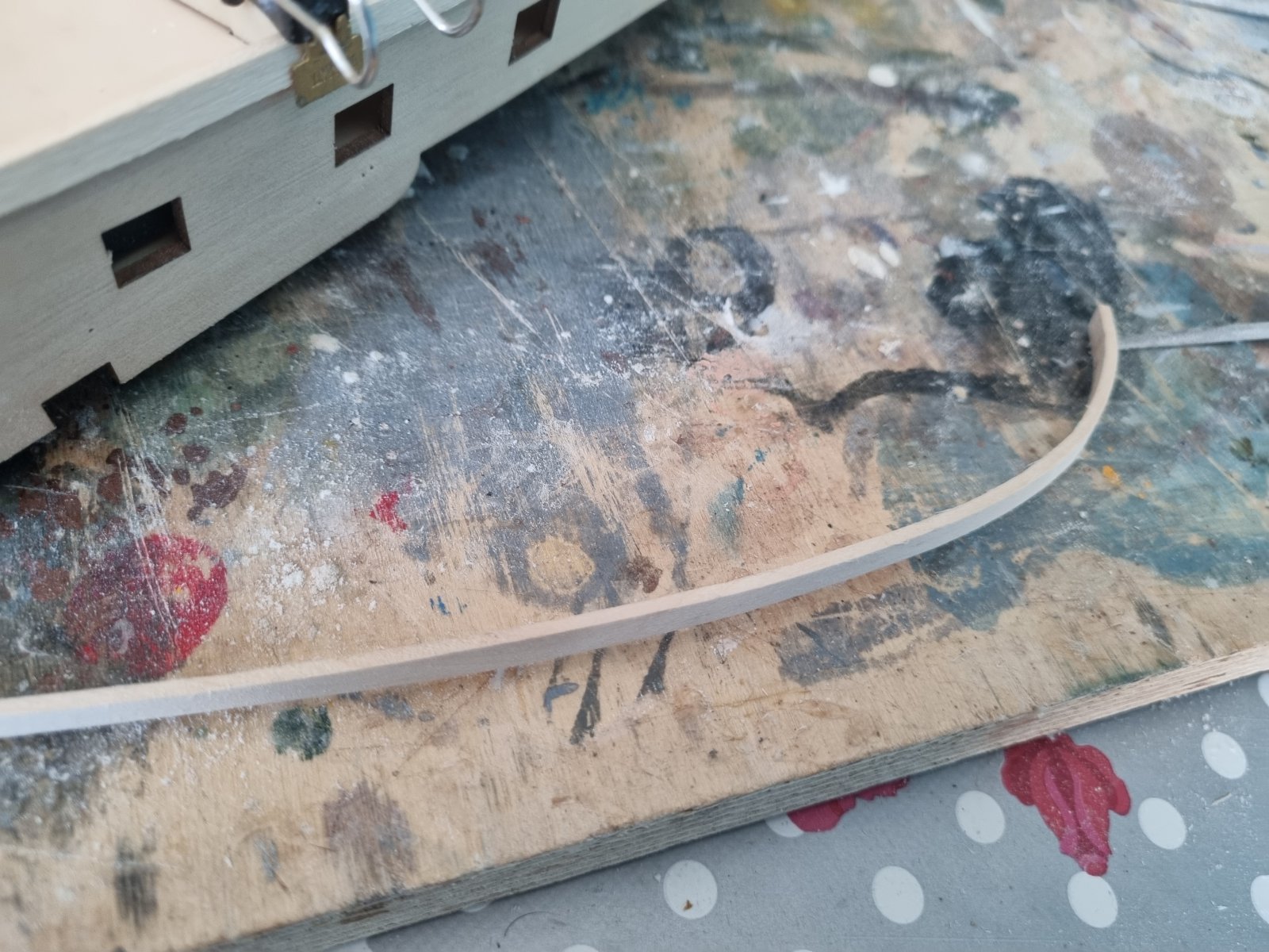

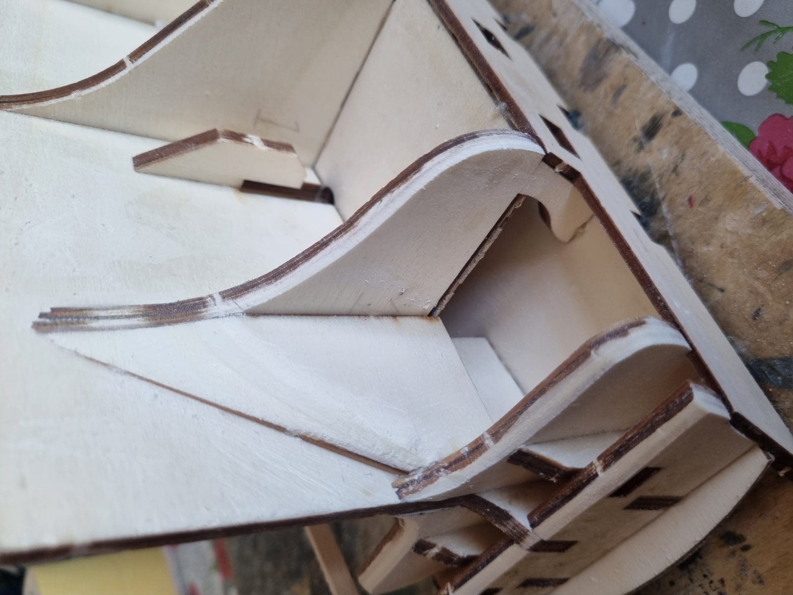

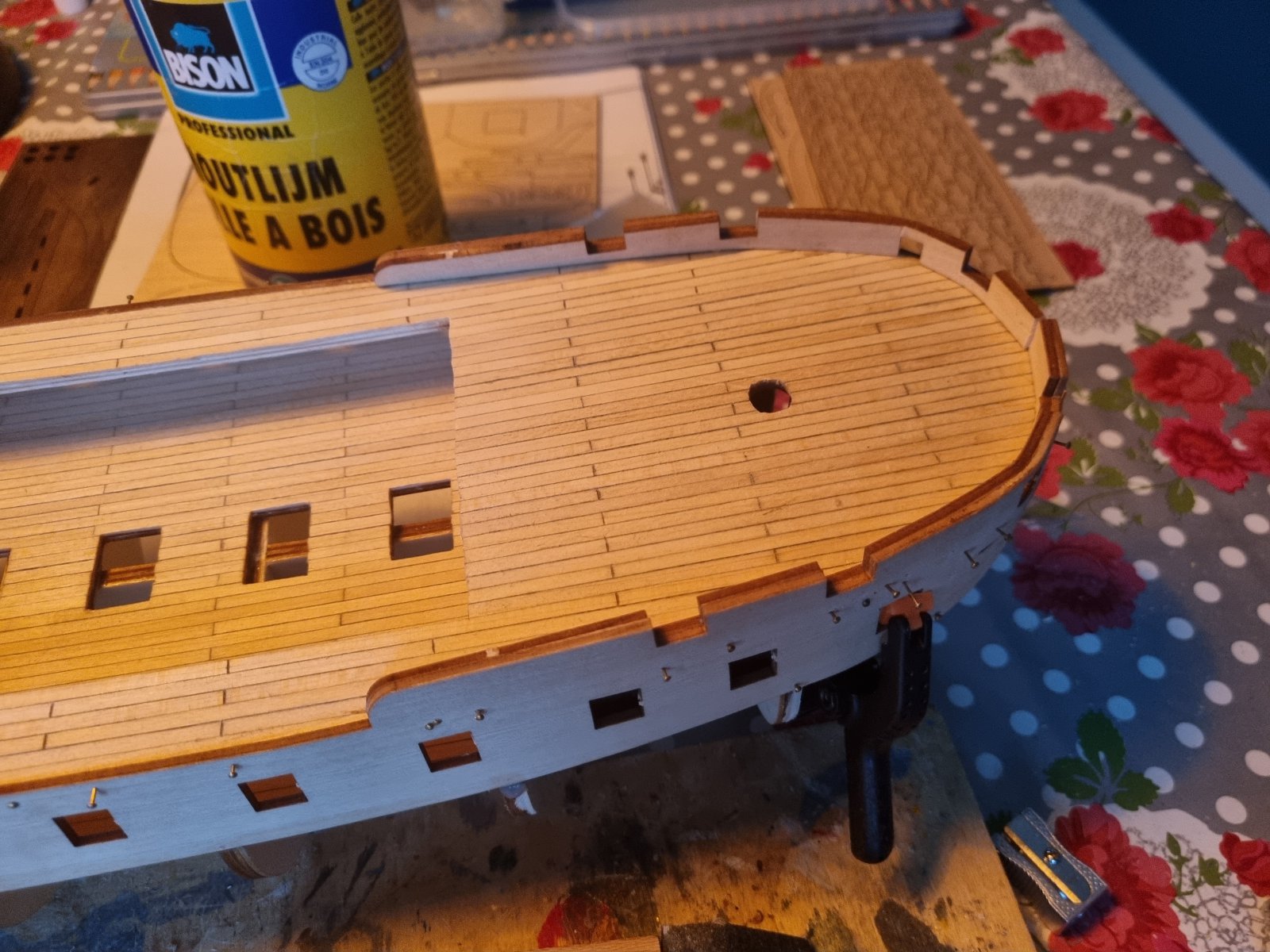

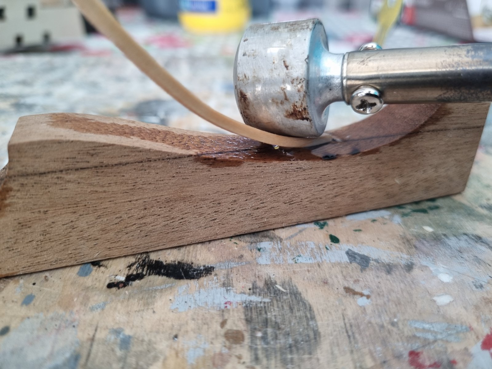

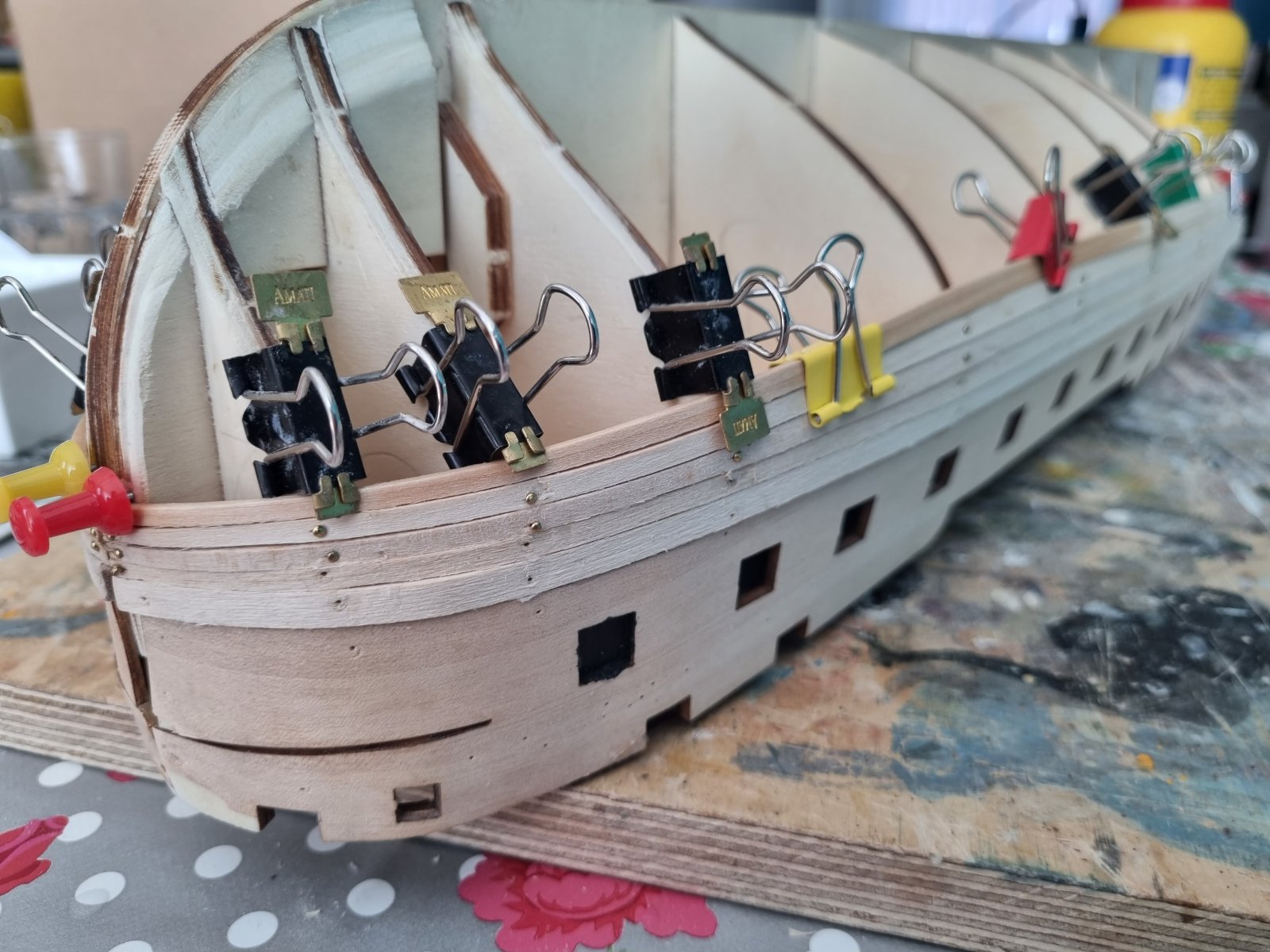

De verstevigingen aan de binnenkanten van de watergangen zijn inmiddels bevestigd. Langzaamaan heb ik deze in de juiste vorm gezet door kort te weken in warm water (rond de 40-50 graden, 5 minuten) en dan dit proces te herhalen. Uiteindelijk kreeg ik dan de gewenste vorm.
De achterkant was wat simpeler gezien dit geen buiging had.

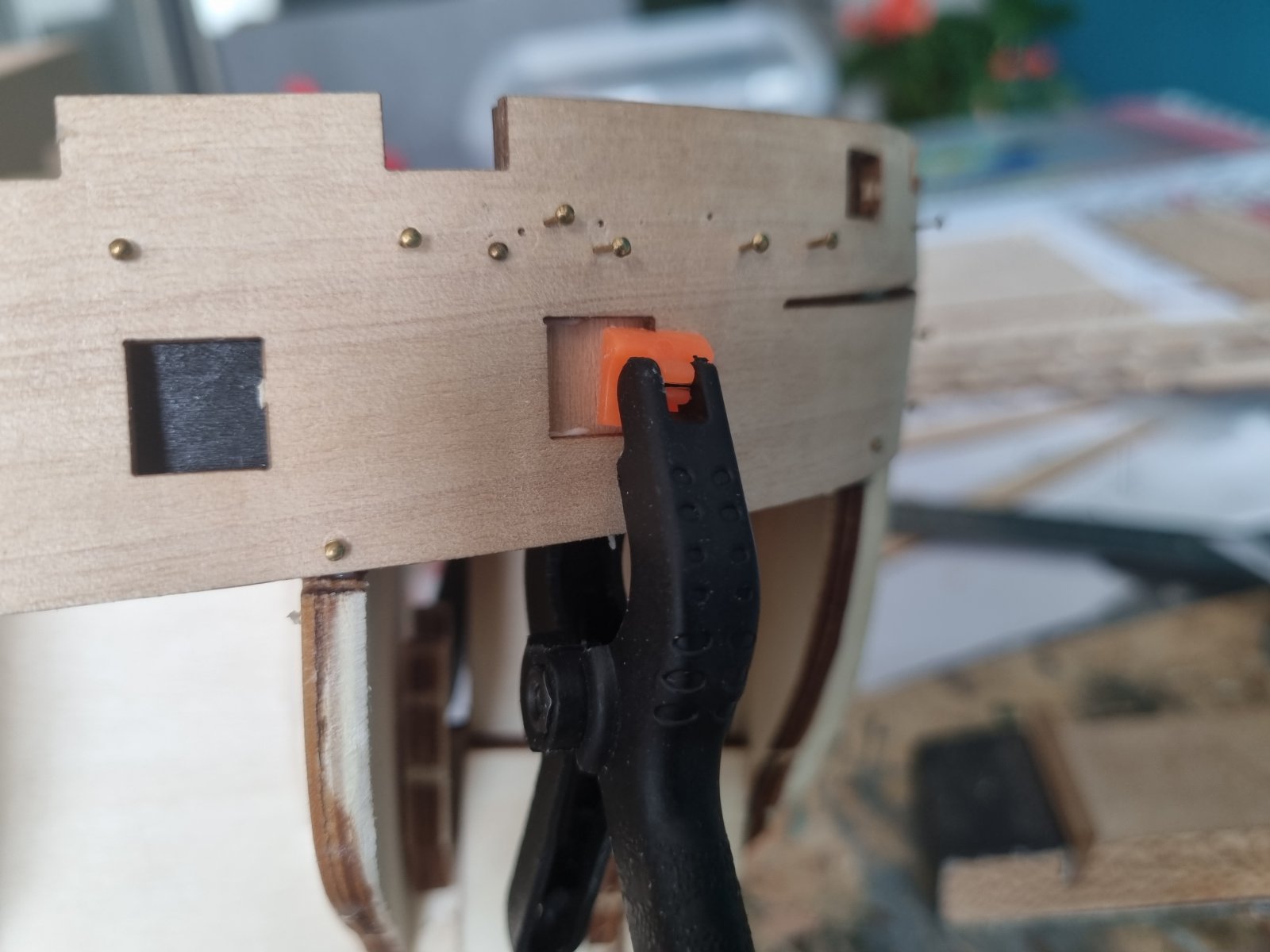

Daarnaast moest ik nog twee geschutspoorten voorzien van een achtergrond en uiteraard moet dit nog zwart geverfd worden.
Tot de volgende! :D

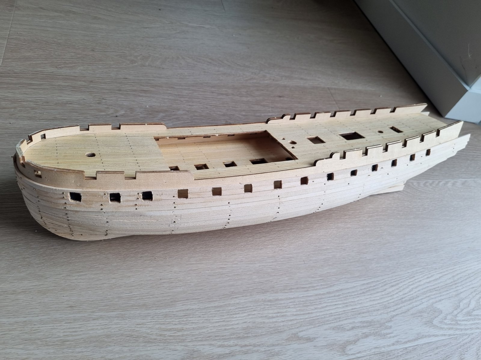

Het resultaat na een goed aantal uurtjes schuren. Het is nu bijna richting de gewenste vorm zoals getoond in de handleiding.

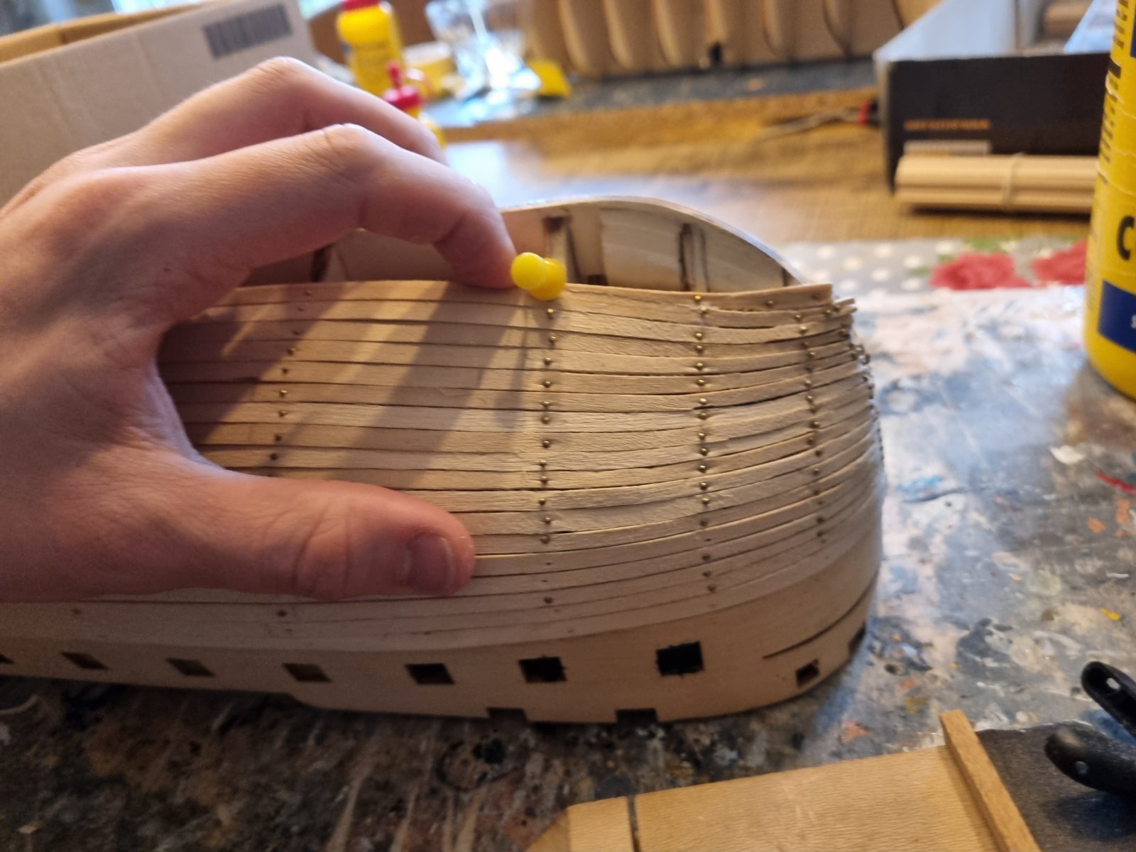

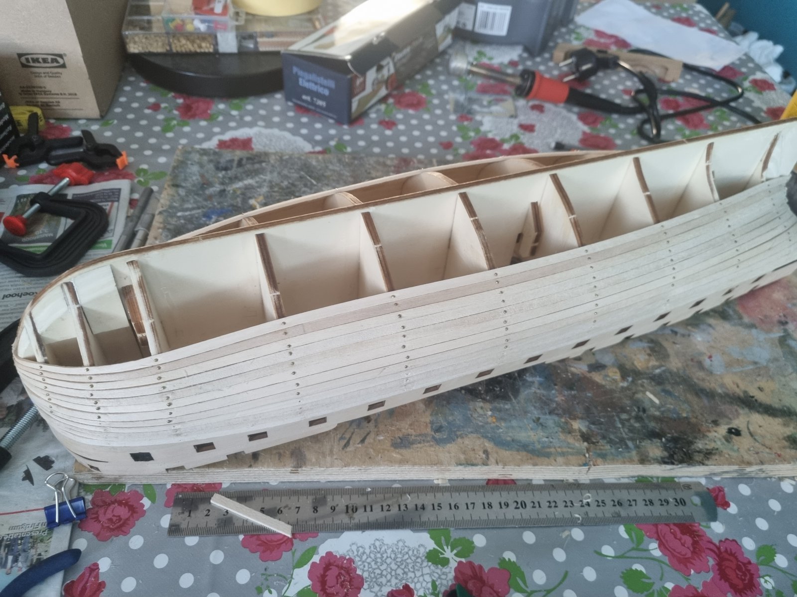

Tevens alvast een tweetal planken in de juiste vorm gebogen. Dit deed ik met behulp van een elektrische plankenbuiger en vast te zetten op de romp. Dit model heeft een tweede laag beplanking in tegenstelling tot mijn vorige model. Ik wil echter de eerste laag goed strak op de boot hebben, dus na het eerste tweetal planken begin ik gelijk met verjongen.

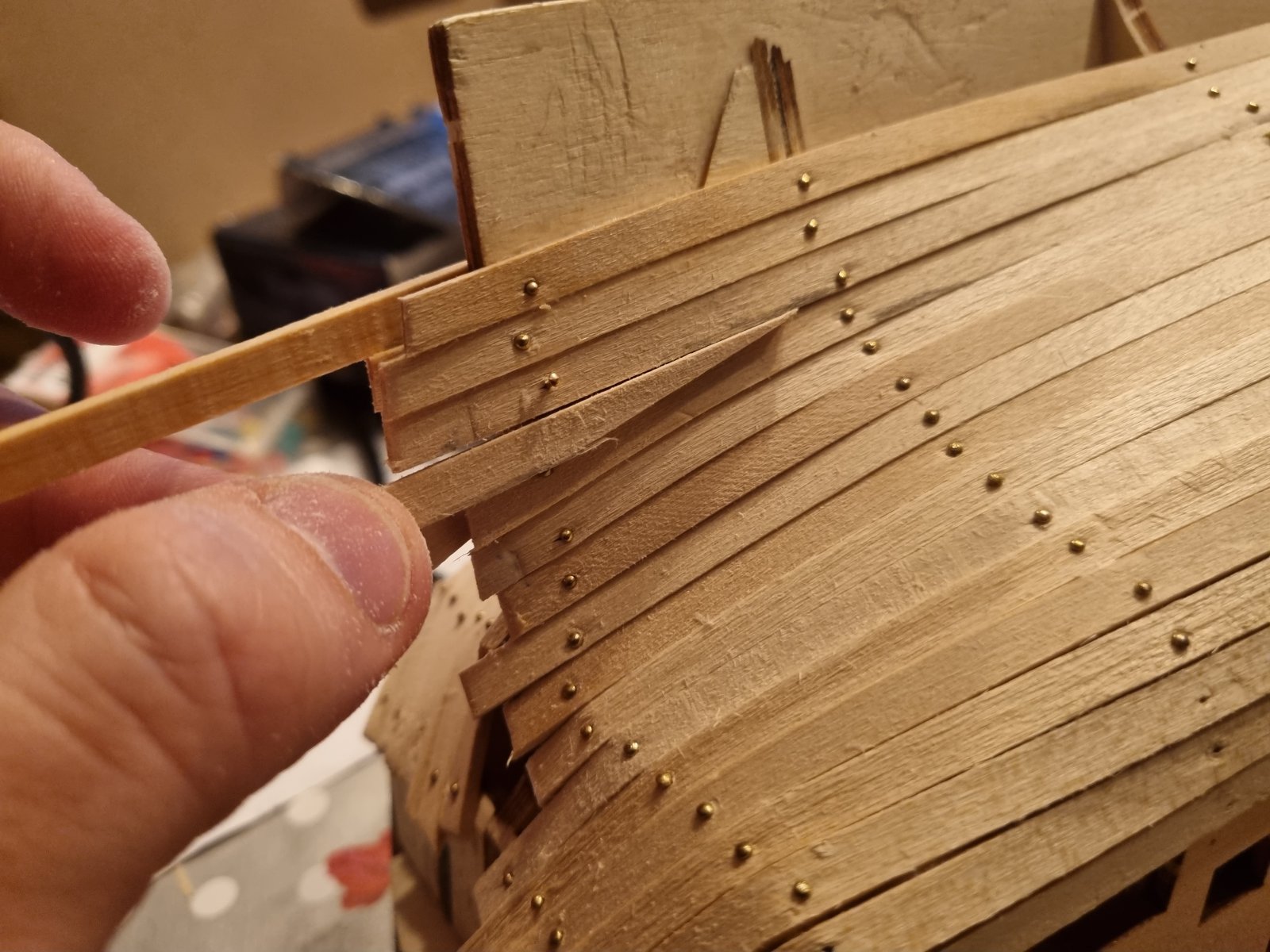

Inmiddels druk bezig met het beplanken van de romp. Het betreft bij dit model een twee laagse beplanking en ben direct na het eerste plankje begonnen met verjongen.
Het werken met de plankenbuiger en de bijbehorende mal gaat daarnaast ook een stuk soepeler dan bij mijn vorige boot (en ja, deze foto maken was niet makkelijk ;)).

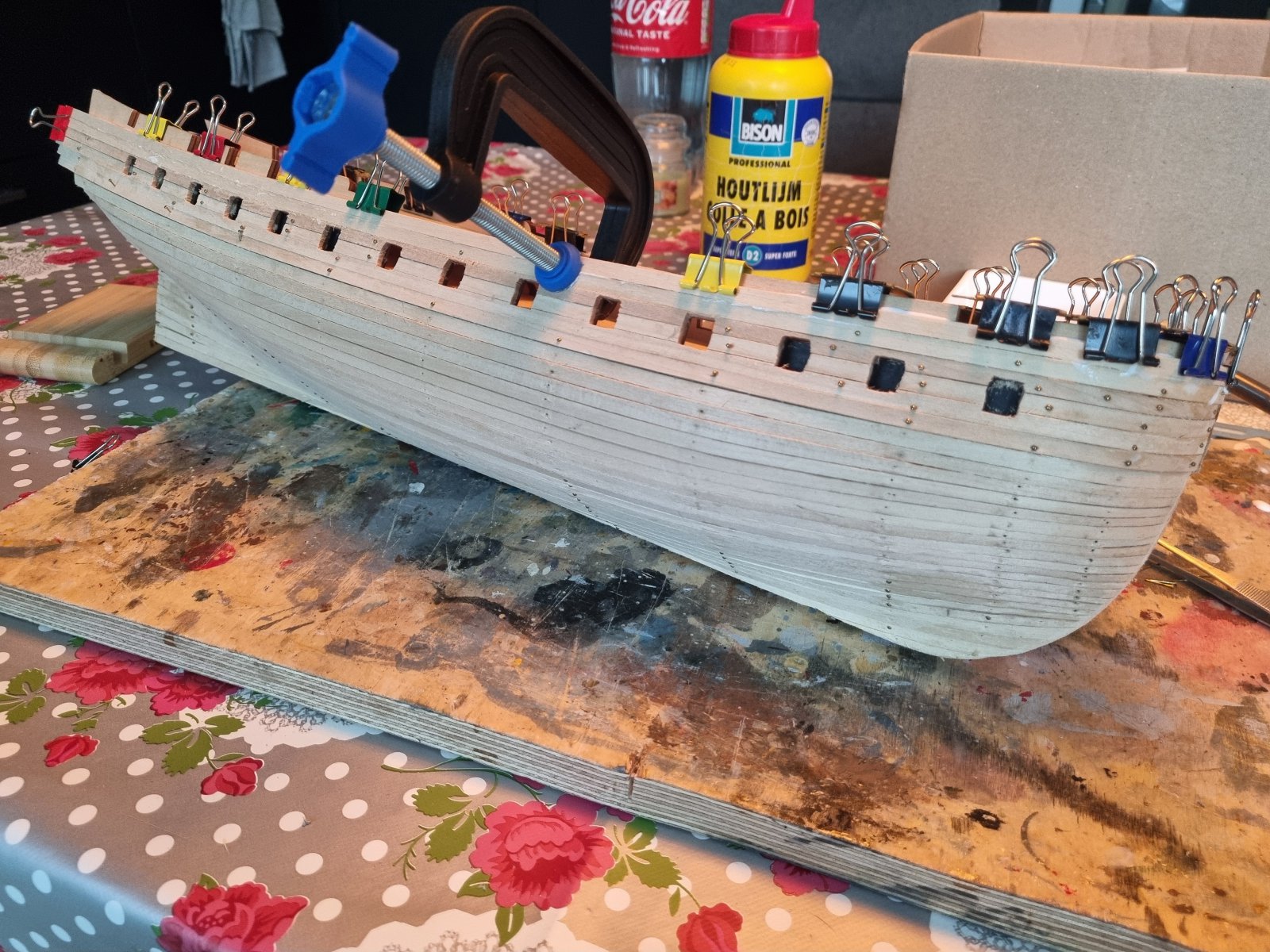

De stand van zaken is hieronder te zien. Ongeveer halverwege de eerste laag. Het verjongen doe ik op een steeds later moment om goed uit te komen. Uiteraard moet er nog wat ruimte gemaakt worden bij de valse kiel.
De plankjes bij de achtersteven moeten nog wat verder ingekort worden. Dit snij of zaag ik later nog af. Tot de volgende!

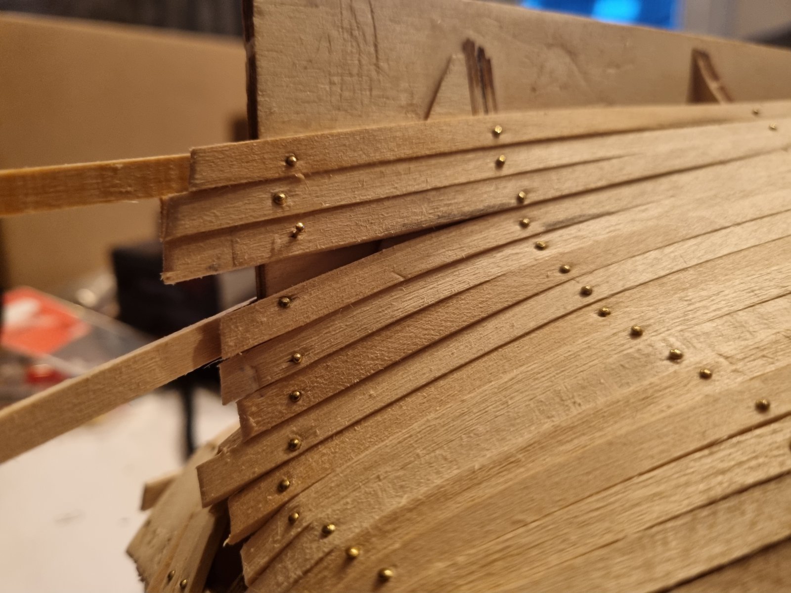

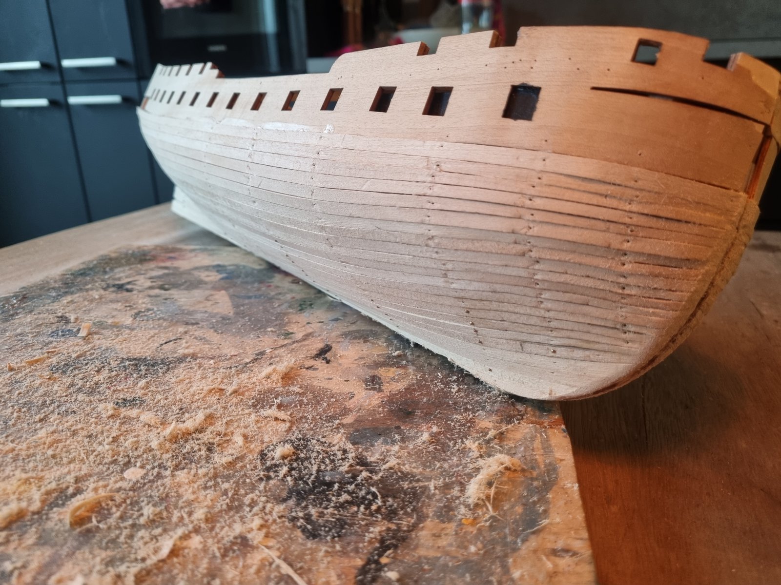

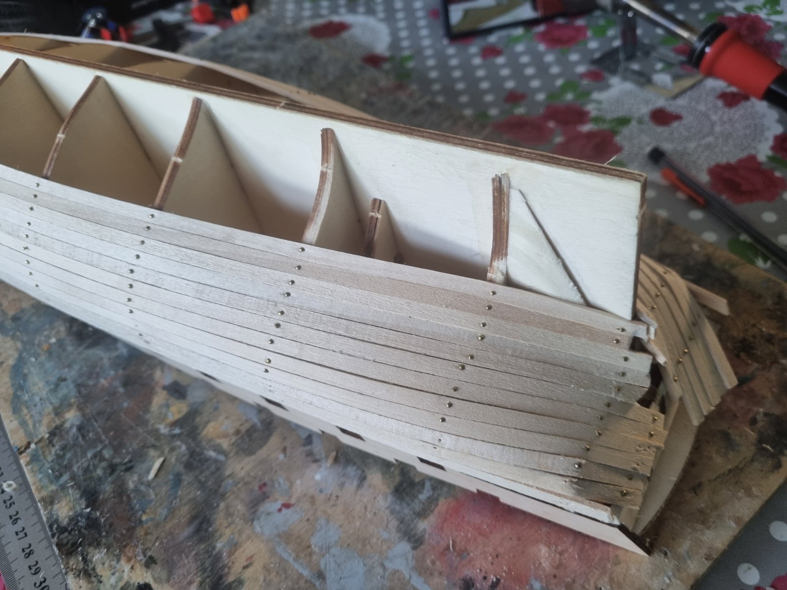

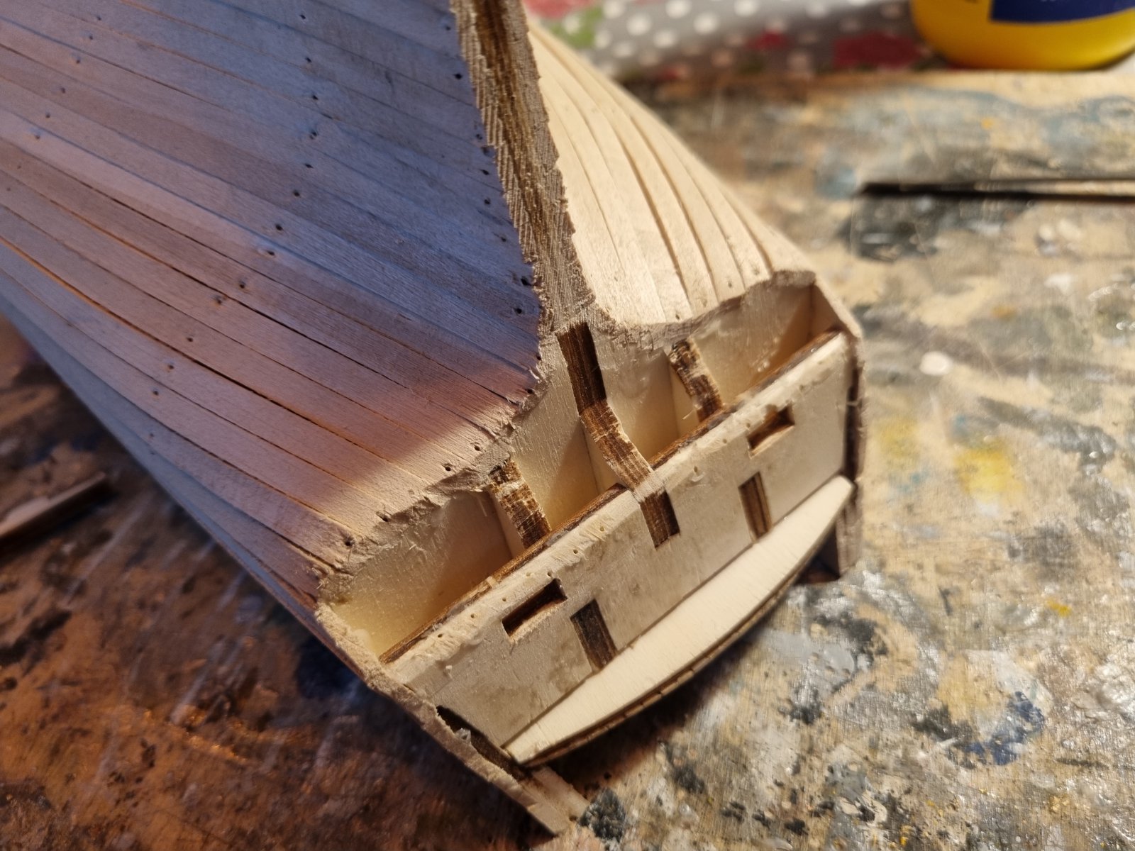

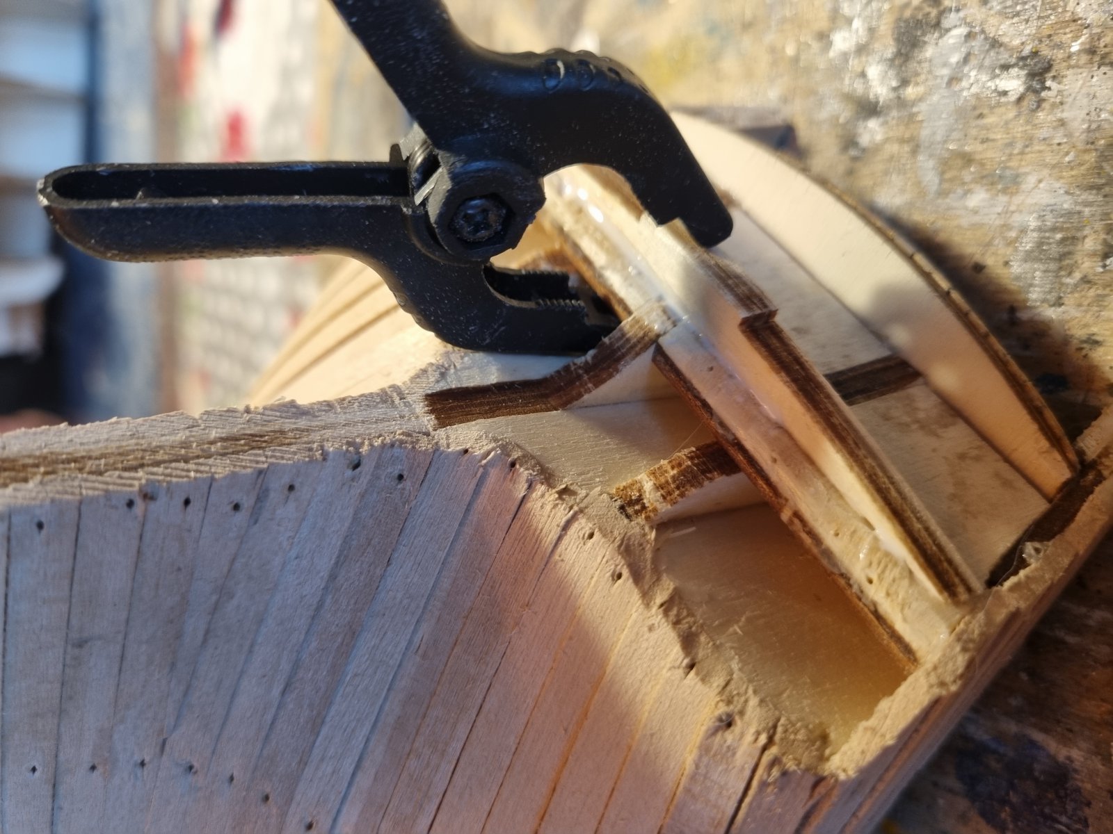

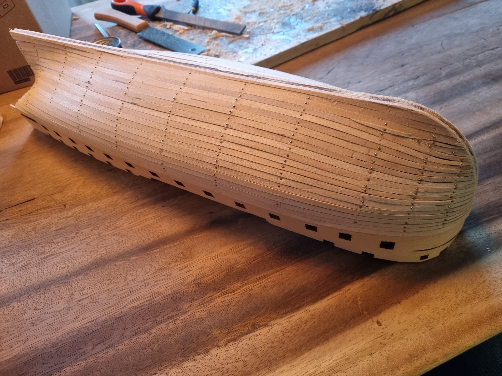

Pas op. Zie ik bij spant 4 een deuk?
Dat zou goed kunnen, maar waarschijnlijk oppervlakkig. Ik heb namelijk nieuwe klemmen gebruikt die een beetje te krachtig samenknepen waardoor hier wat afdrukken van achterbleven als het hout vochtig was.
Later heb ik tussen de klemmen en de spanten resthout gedaan om dit te voorkomen.
Nee het zijn geen afdrukken van een klem. Zie foto;
Ah op die manier.
Ik heb geprobeerd de plankjes zo te verjongen dat ik bij elke spant ongeveer gelijk uitkom. Zo moet ik bij de middelste spant wat meer afstand afleggen naar de valse kiel in vergelijking met de voorste.
Vanaf een plank of twee geleden ga ik echter het verjongen steeds op een later moment doen.

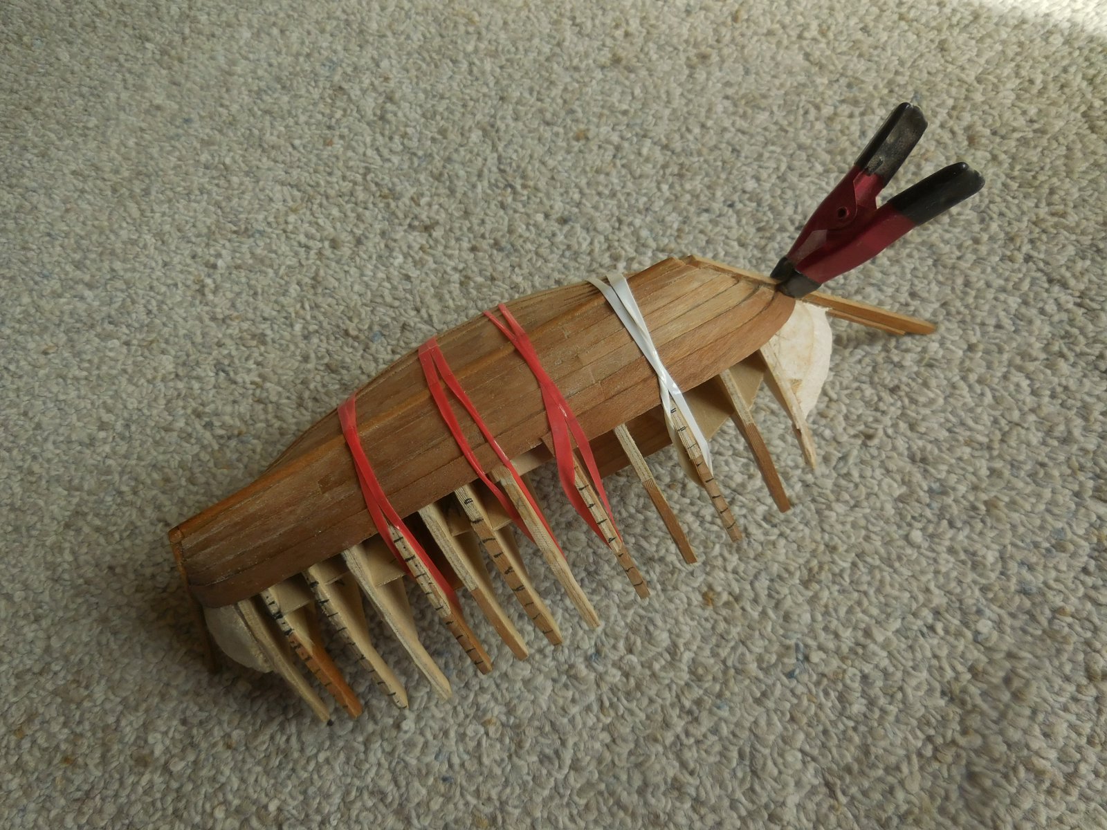

Zelf kan ik je het gebruik van een overvloedige hoeveelheid elastiek aanbevelen. Ik hoef nooit iets te spijkeren, je kunt de druk van het elastiek zelf bepalen en klemmen zijn soms nodig. Bij grotere modellen is het postbode-elastiek erg bruikbaar. Als het elastiek na het gebruik wat in de weg zit knip je het gewoon door.
Constant
ConstantBekijk bijlage 550755
Hier heb ik nog nooit aan gedacht moet ik zeggen. Interessante bouwtechniek die ik mee ga nemen naar een volgend model.
Veleasques,
Ik denk niet dat het aan het verjongen ligt. Het lijkt er eerder op dat spant 4 en 5 iets smaller zijn dan had gemoeten.
Dat ka je controleren, voordat je een lat aanbrengt, door er een soepele dunne lat tegen te houden. Een sentlat. Die moet dan alle spanten raken. Als er een kiertje zit is die spant te smal of de vorige te breed. Dat is dan op te lossen door een dun latje op de spant te lijmen, of als te breed iets meer afschuren.
Daar is het nu te laat voor. Als later blijkt dat er inderdaad een deuk zit kan je die alleen maar opvullen met plamuur of zo. Je tweede beplanking loopt dan lekker.

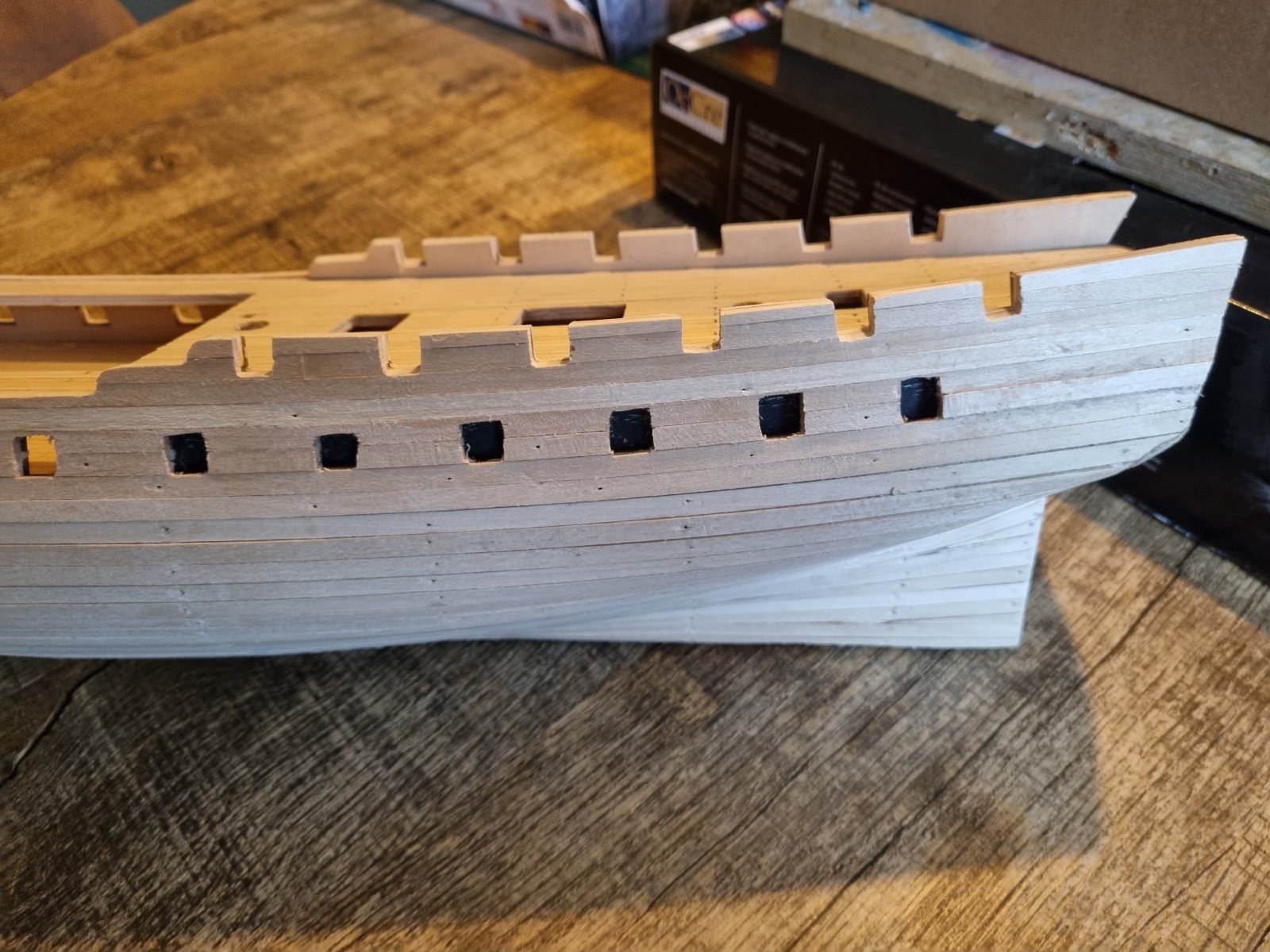

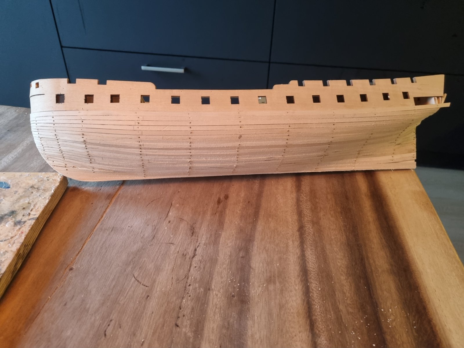

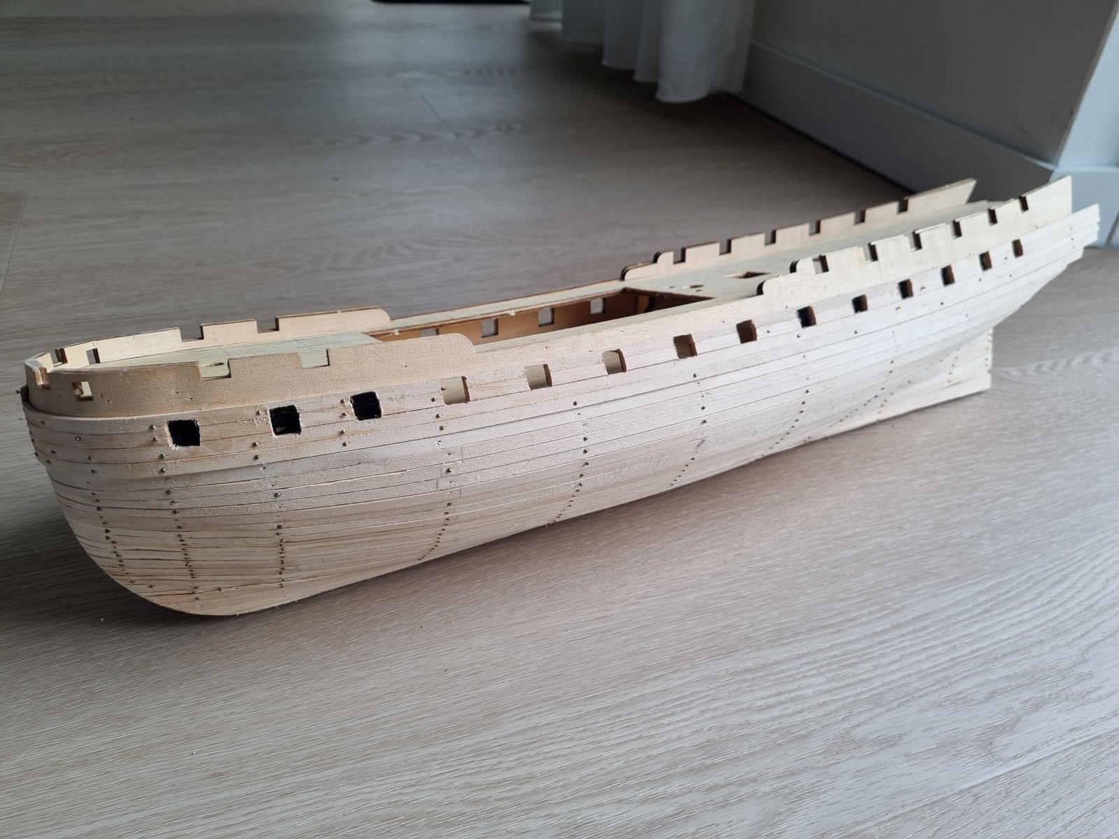

Inmiddels is een groot deel van de eerste laag beplanking op de boot. Op zich leek dit voorspoedig te gaan.
Af en toe heb ik wat instekers gemaakt om beter uit te komen. Achteraf had dit wat vaker moet doen, maargoed aldoende leert men.
Het geheel is nog niet netjes geschuurd. Daarnaast moeten er ook nog wat latjes naar de bovenzijde worden geplaatst. Daarna uiteraard door met de tweede laag beplanking. Kortom er is nog een heleboel werk in het verschiet! :)

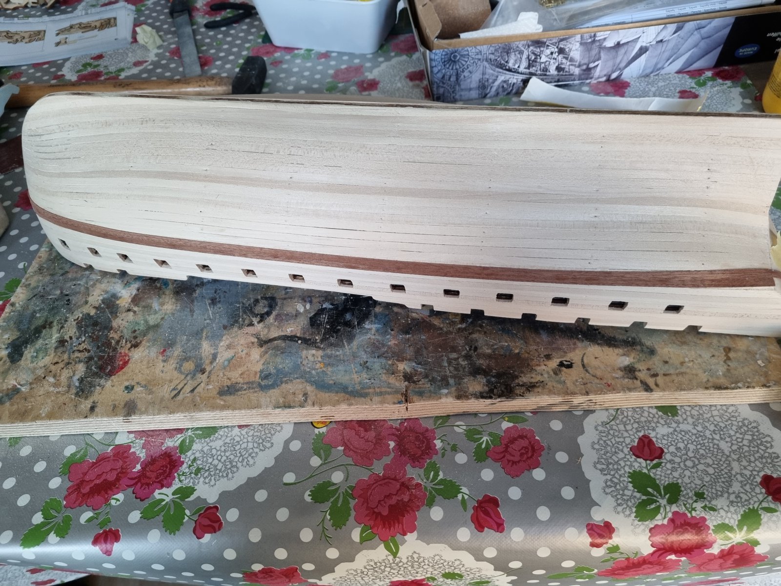

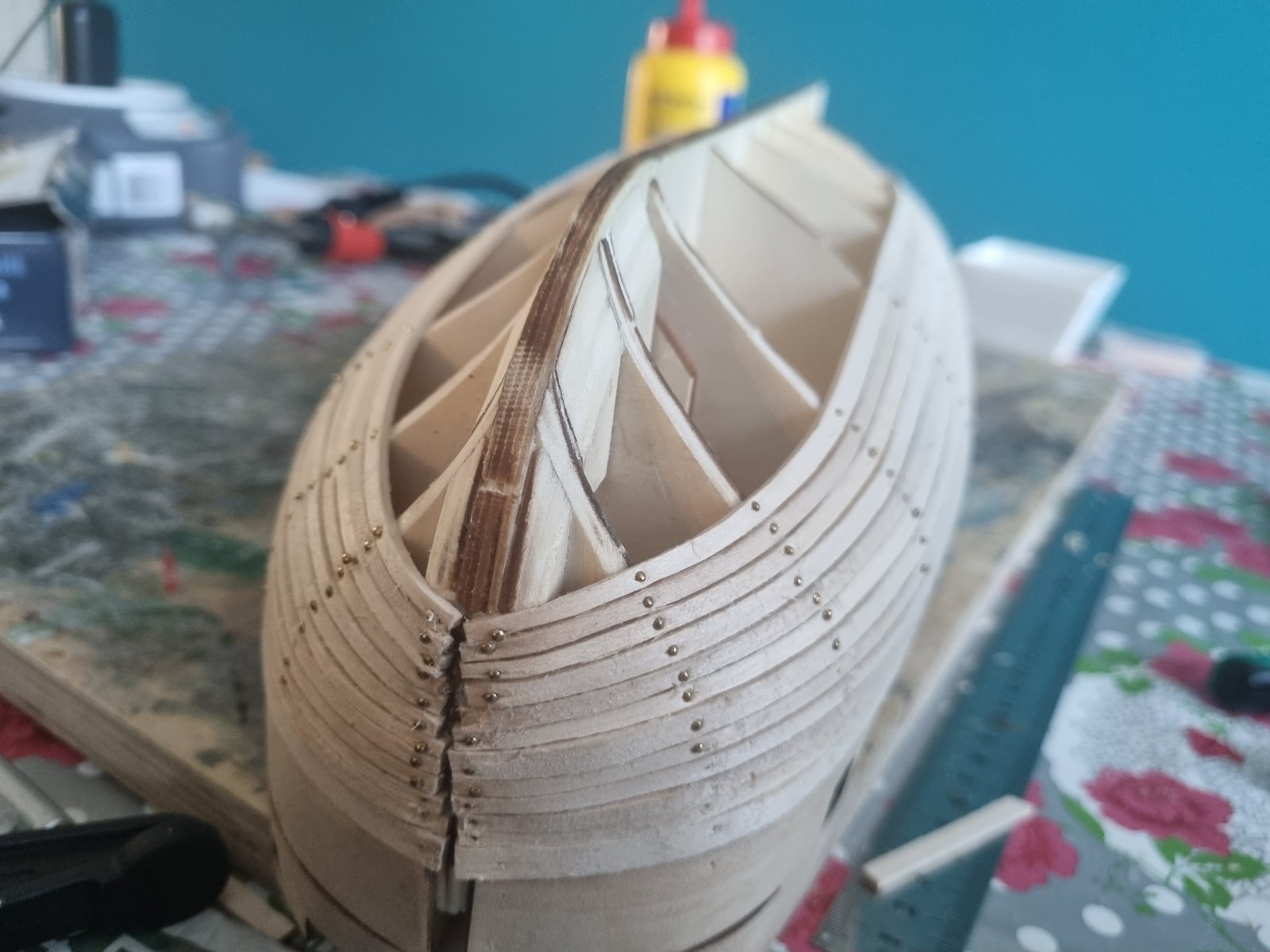

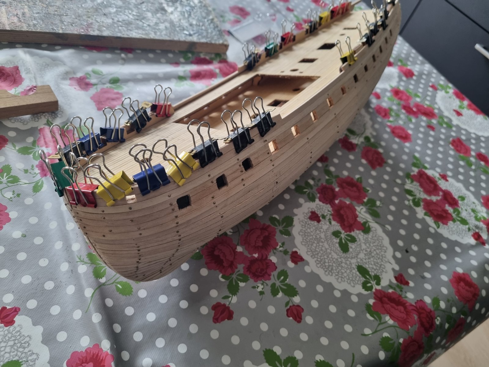

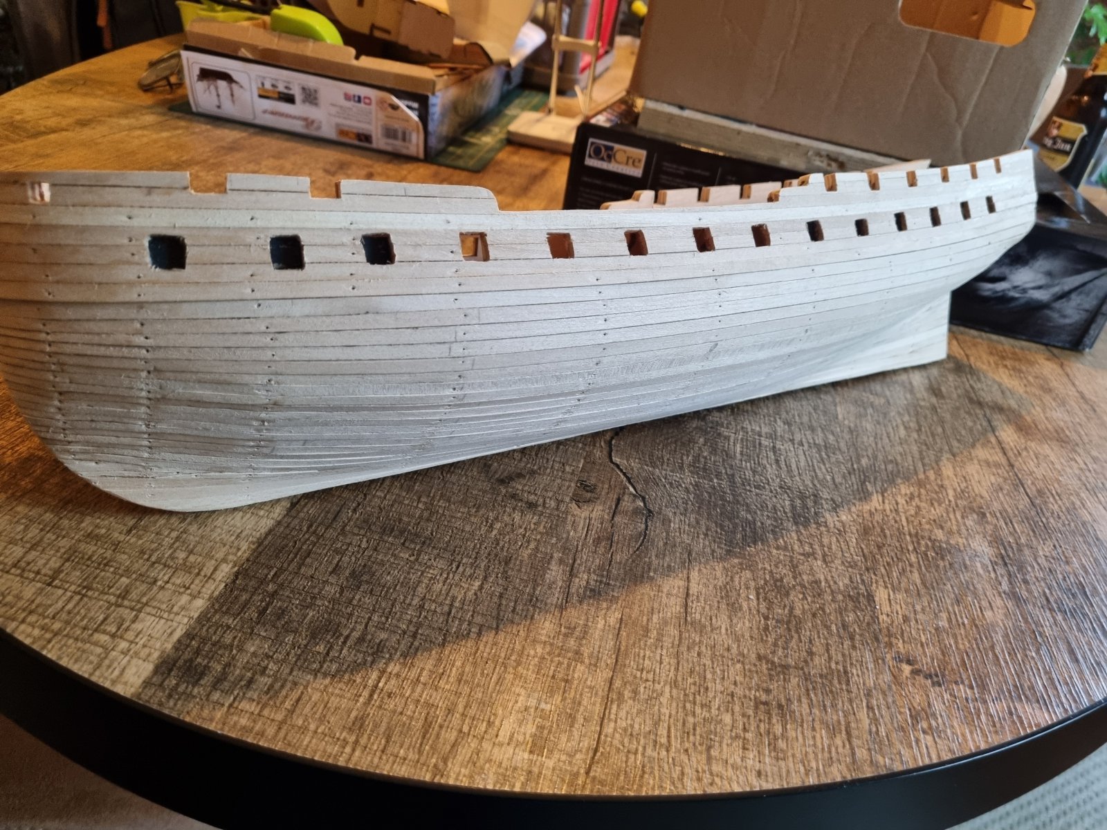

Bijna een jaar verder.... echter heb ik zo af en toe wel weer wat gedaan met de Diana.
Inmiddels is de eerste laag beplanking er volledig op gezet en zit de vorm er al redelijk in. Hieronder zijn nog wat 'archief' foto's. De huidige stand van zaken toon ik in een vervolgupdate.

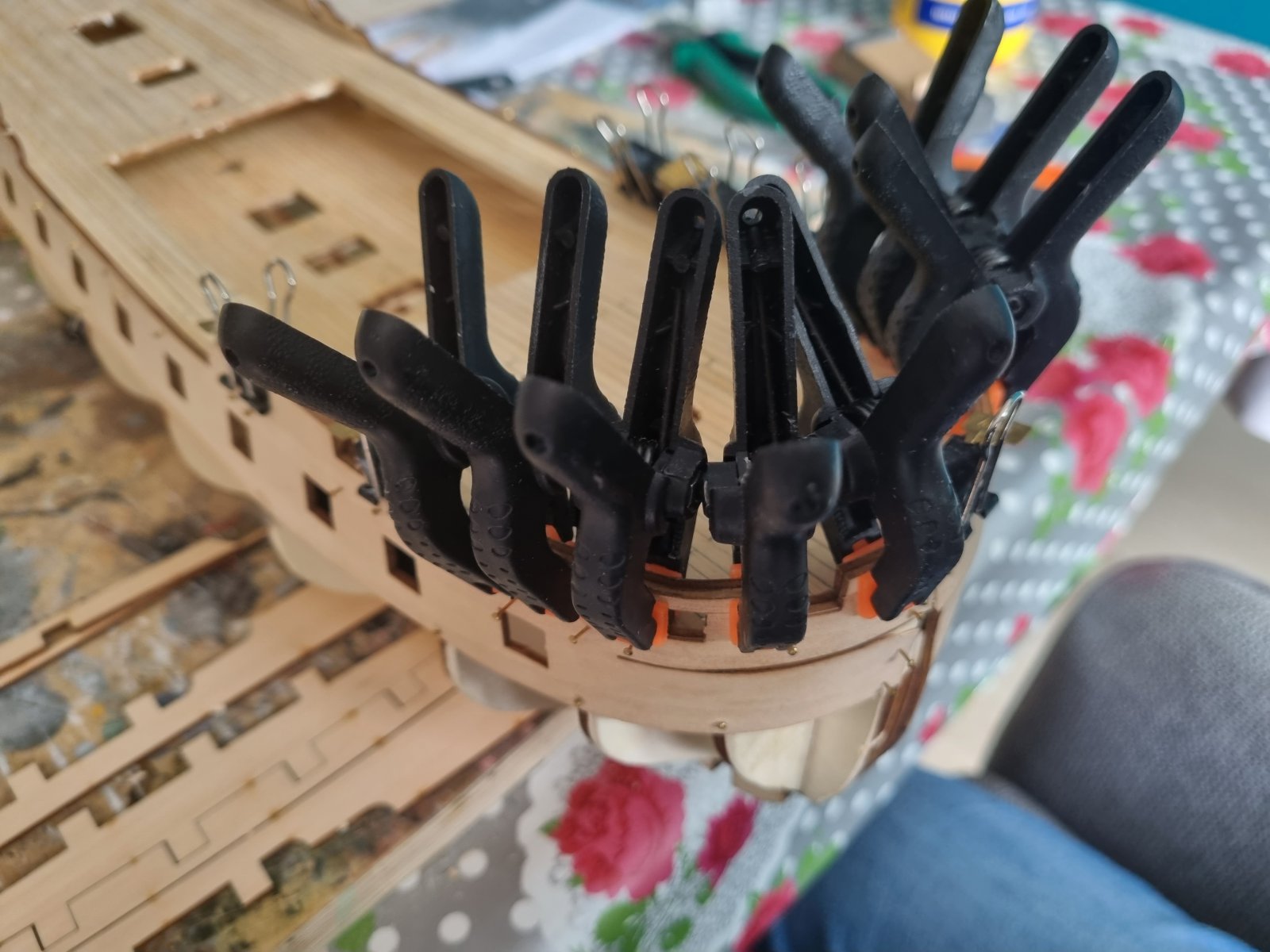

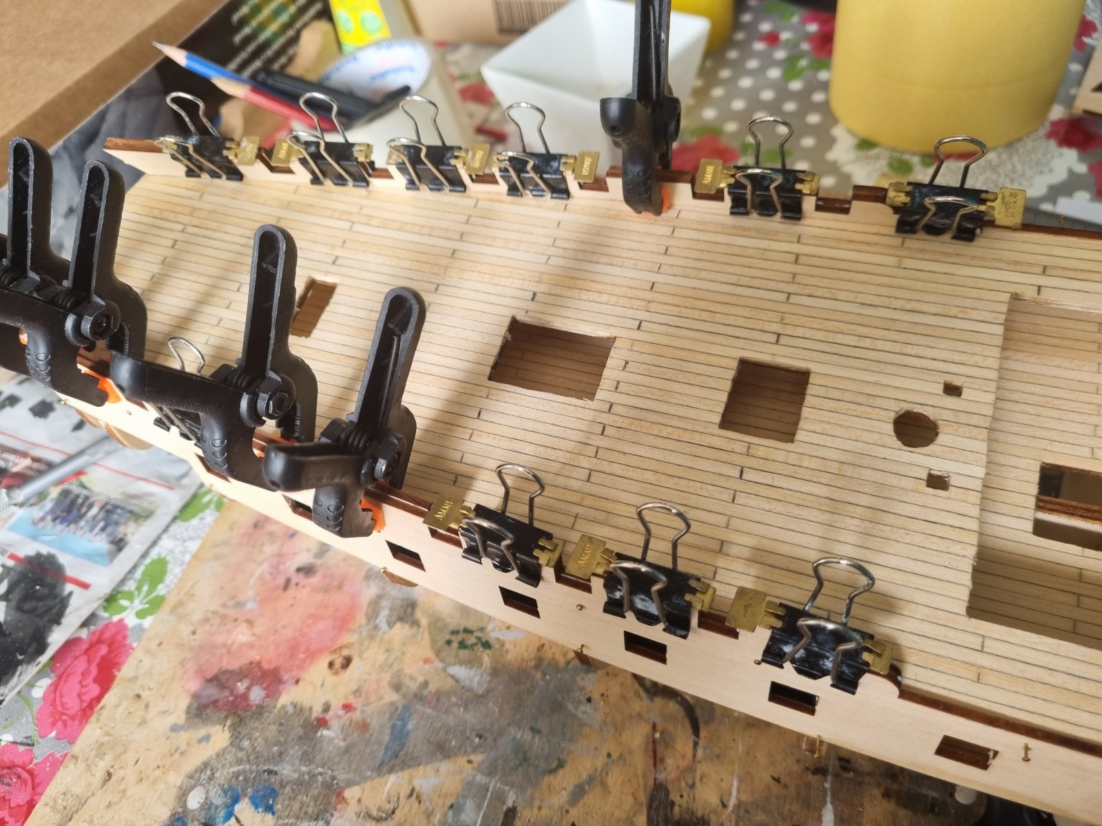

De beplankingslagen bij de watergangen heb ik niet gespijkerd, maar met lijmklemmen en dergelijke vastgezet.

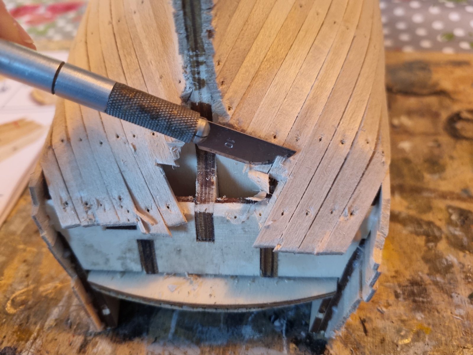

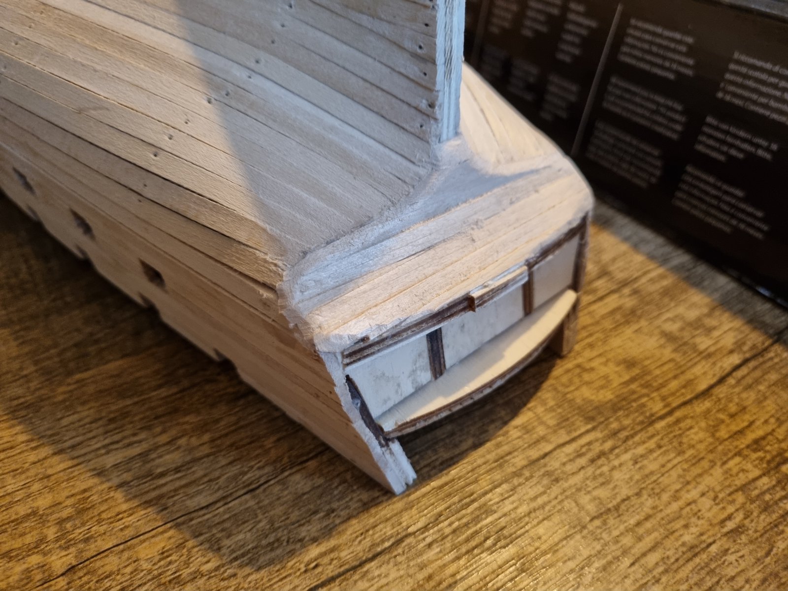

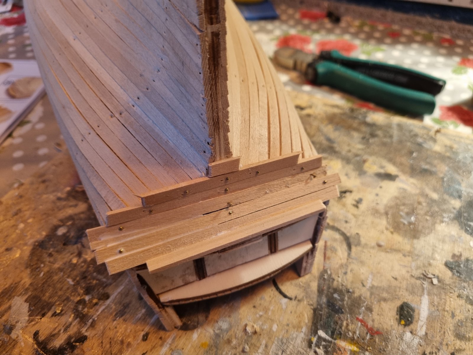

Bij de achtersteven moest ook nog het nodige weggesneden worden en is ruimte gemaakte voor een versteveging. Dit komt gedeelte komt ten goede voor een houten plaatje waar een messing plaat die ramen en kozijnen simuleert.
Morgen volgt een update waarin beter in beeld gebracht wordt hoe de beplanking eruitziet. De verder uitgewerkte achtersteven zal ik daarbij ook nog even tonen.

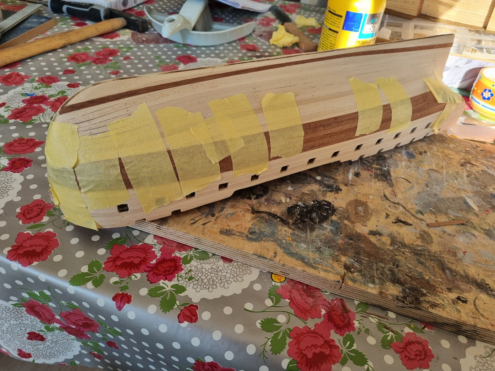

Na een lange tijd de eerste laag te schuren zijn we aangekomen bij de tweede laag.
Het is voor mij de eerste keer dat ik met een tweede laag werk en heb geen ervaring met deze dunne latjes. Ik snij ze wat op maat en bevestig ze met een dun laagje lijm.

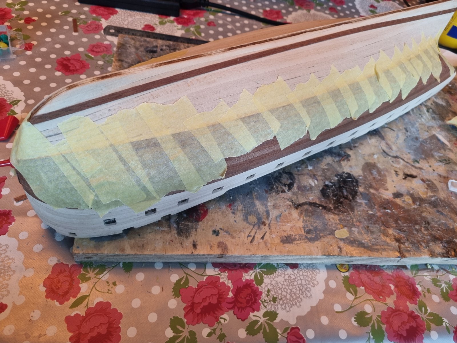

Ik moet zeggen dat het werken met deze latjes wel lastiger is dan verwacht. Het hout is natuurlijk wat fragiel en flexibel. Het kost dus wel enige moeite om de latten en strak op te zetten en juist te positioneren.
Langzaam aan begin ik dan te tapen van boeg tot achtersteven om de latjes een goede hechting te gunnen aan de eerste beplankingslaag.
Ik ben erg benieuwd hoe dit er uiteindelijk uit zal komen te zien.

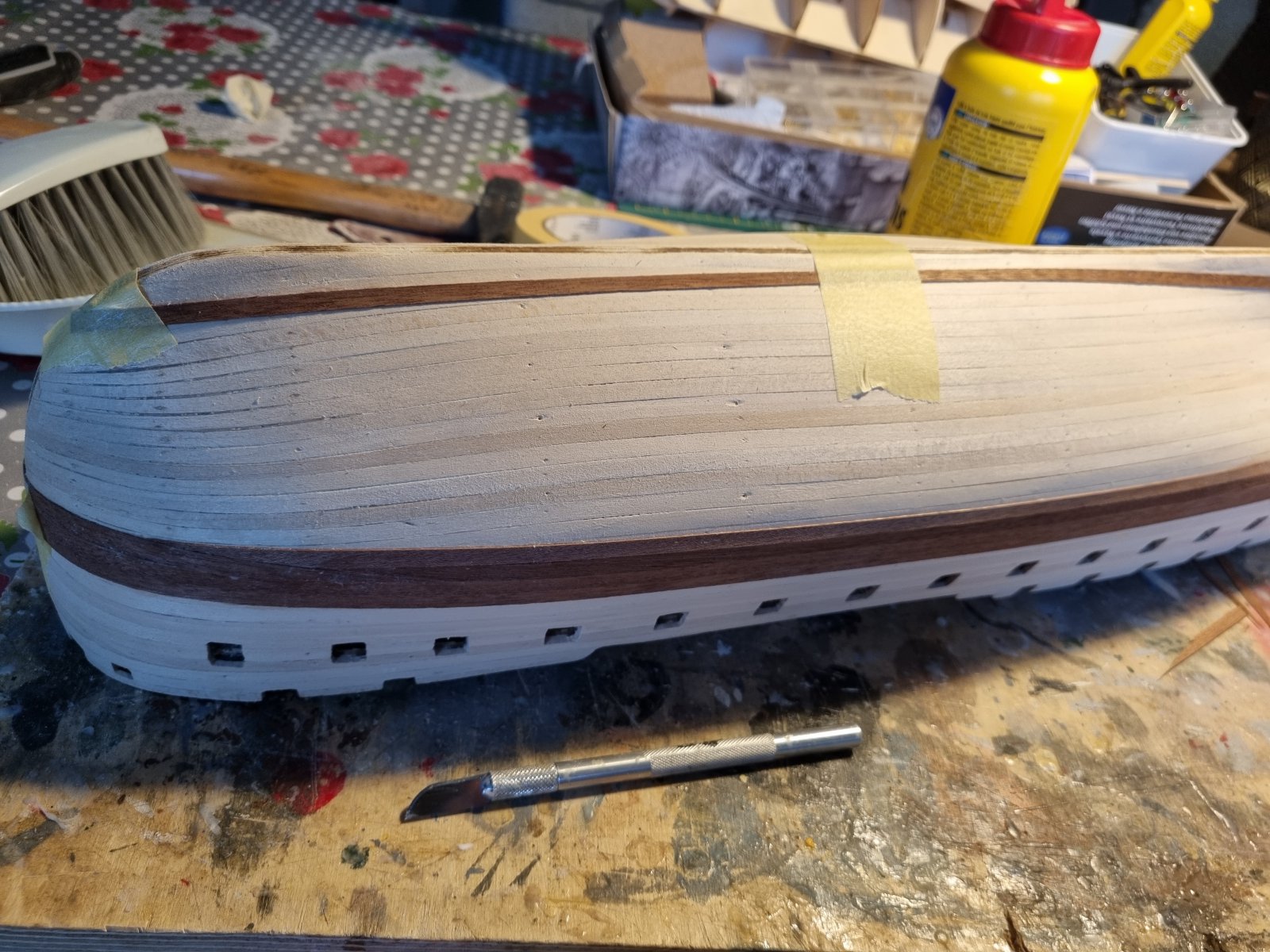

Langzaam maar zeker begint de tweede laag zich om de romp te vormen. Het contrast in het licht-/ en donkergekleurde hout vind ik al plezant om te zien.
Wat een mooie kleur geeft dat schilderstape ook, misschien moet ik de hele romp er maar mee versieren. ;)
