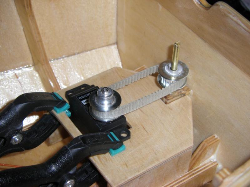

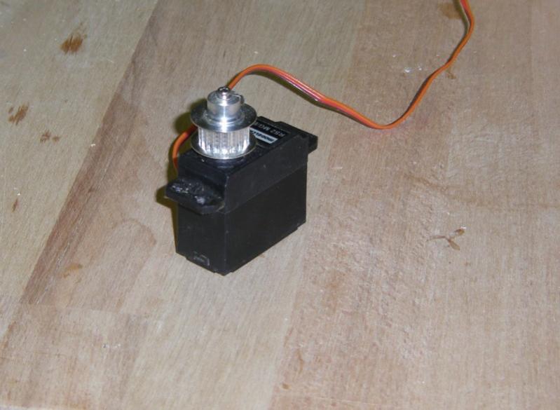

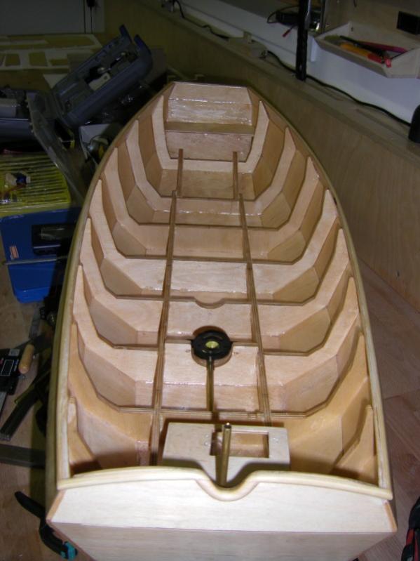

Gisteren zijn de langverwachte onderdelen van cnrd aangekomen.
Ik heb één riemschijf op de servo gemonteerd en een proefopstelling gemaakt. Het lijkt te werken zoals ik gedacht heb en de aandrijving is mooi lineair.

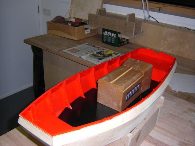

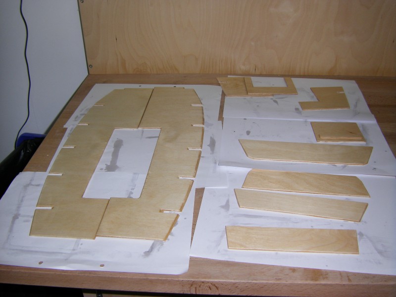

Tevens alle onderdelen voor het dek klaargemaakt en de binnenzijde van de boot in de epoxy gezet voor het lakken om eea watervast te maken.
full
full
Volgende stap is alle vlakken boven het dek licht te schuren en rood te schilderen. Daarna kan het hele binnenwerk ingebouwd worden.

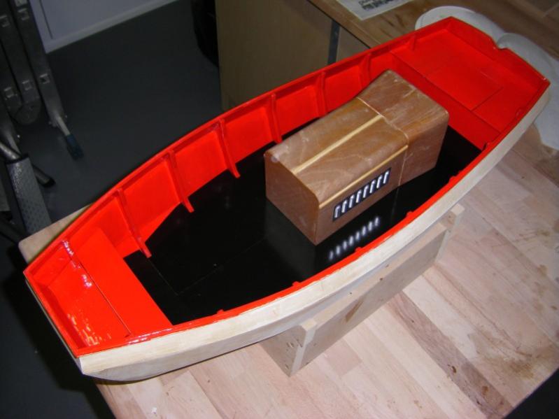

Hier even een update van de werkzaamheden van dit weekend.
Door het schilderen met een harde kwast op de geepoxyde ondergrond is een mooi onregelmatig effect ontstaan.
Vanavond ga ik nog even langs de Formido op een potje groen en geel te halen. Eventueel in combinatie met zwart denk ik een "Kameleon effect" te bereiken.
Verder ga ik nog een plankenvloer op de zwarte vloer maken van aftimmerlatjes (28x4mm) en op de banken latjes (15x4mm) plaatsen. De vloer heb ik bewust zwart gemaakt om wat diepte te creeeren tussen de planken.
Door de toch wat lagere temperatuur in de werkplaats, heeft het harden van de epoxy en drogen van de verf toch wat meer tijd nodig dan gedacht maar zoals men zegt ... geduld is een schone zaak.
