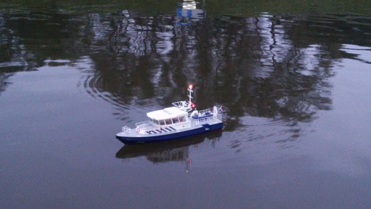

Bertus bij mij zijn de P 59 en P 66 bekend, de P 59 ligt in Nieuwegein en de P 66 momenteel in Nijmegen maar ligt normaal volgens mij in Eefden (Zutphen).
Hieronder recente foto van mijn schip (de camera waarmee de foto gemaakt is heeft niet zo'n heeeeeele goede kwaliteit)

Is en blijft een fraai schip Joeri!
Zal altijd een eye-catcher blijven denk ik. Vooral bij kinderen.
Veel kijk- en vooral vaarplezier.
