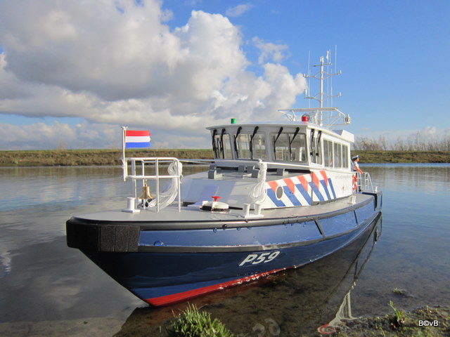

Ik vind de ruitenwissers op deze politieboot erg mooi staan. Deze zou ik dan ook heel graag willen hebben. Maar weet ze nergens te vinden. Heb Guyba2 ( eigenaar van de boot) al een PB gestuurd op 19 maart jongstleden maar reageert niet. Iemand een idee??
Hoor het graag.

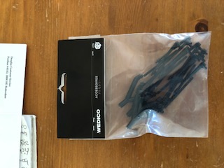

Hoi Polite, ik heb ze ook op mijn P-boot zitten.
Ik heb ze gekocht bij Muco, Volgens mij zijn het deze. https://www.muco.nl/wedico/916-ruit...070.html?search_query=ruitenwissers&results=1
Voor zover ik nog weet zijn het truck ruitenwissers 1:16
Ze zijn een fractie te groot maar met een beetje bij knippen/snijden passen ze prima.
@Chrisoot , bedankt voor je snelle reactie!! Deze ruitenwissers lijken er sprekend op. Heb op de site gekeken, maar kan zo geen schaal vinden. Heb ze een mail gestuurd.
Groet,
Polite
Heb de ruitenwissers inmiddels binnen. Heb ze besteld bij Schaper modelbouw. Heeft ze dus ook en nog wat goedkoper.
