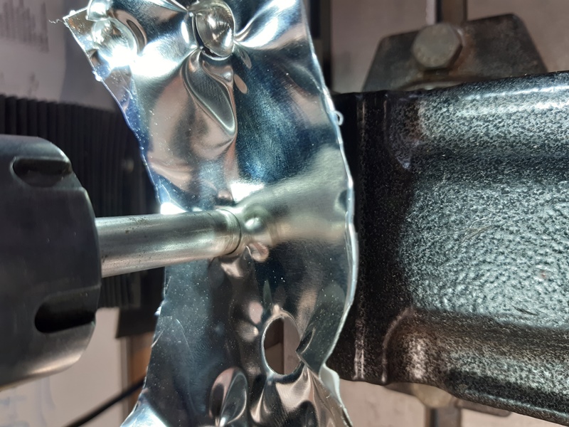

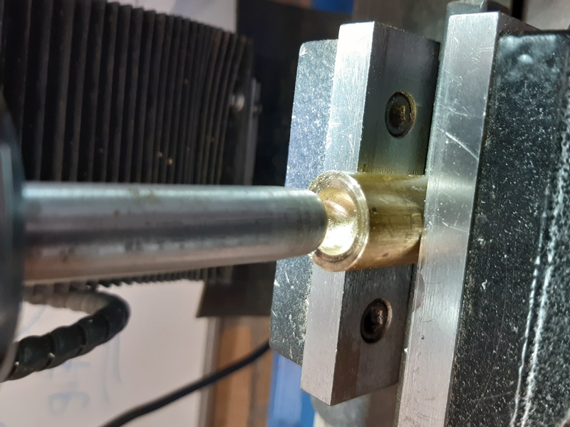

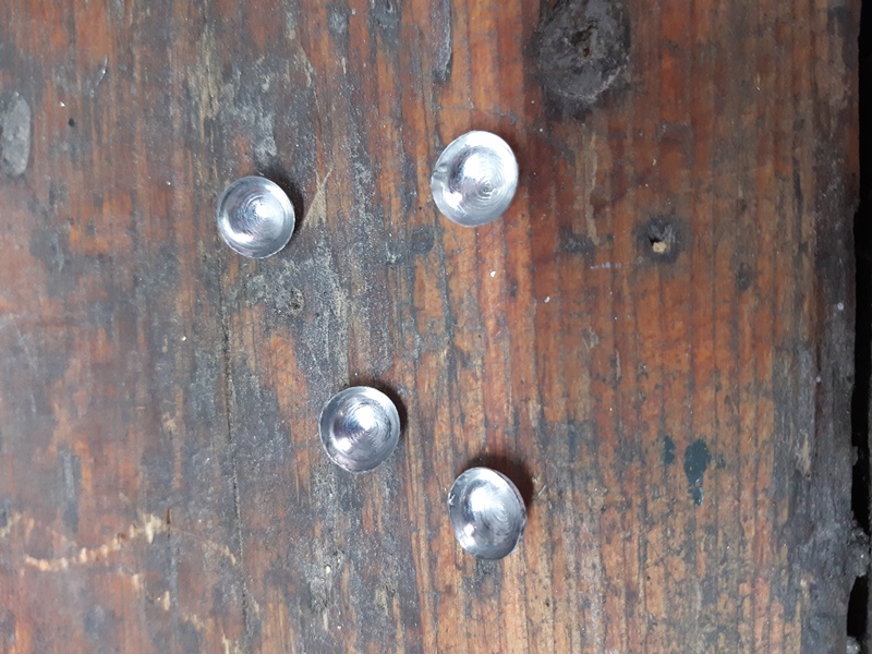

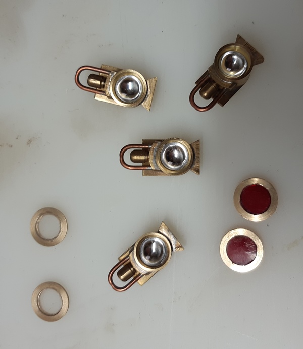

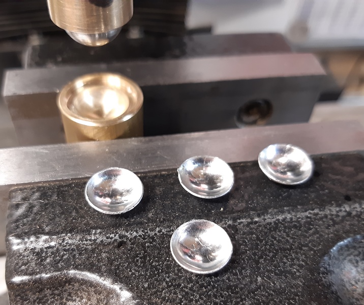

Vanmiddag nog even aan het experimenteren geweest.
In de lampen wil ik een reflector maken.
Een lege spuitbus los geknipt (deze is mooi blank vanbinnen).
Een pers gemaakt, en uitproberen maar.
Dit lukt, nu nog wat perfectioneren.
Allereerst opzoek naar een kogel van 12mm (geeft een mooier afdruk)
En een blikje (spuitbus) wat nog wat mooier glimt vanbinnen.
Groet,
Ruud.
Persen
De gladheid de gaafheid van de bolling van je stempel geeft meer of minder glans.
De matrijs waar je indrukt moet ook gaaf zijn.
Het metaal dat je gebruikt speelt ook nog een rol.
In de oude TL bakjes zaten/zitten hoogglanzende reflectoren.
Dit metaal is enkel tienden van een mm dik.
Kom ik dit weer tegen zal ik het voor je meenemen Ruud.
12 mm kogels om te persen heb ik ook.
Standaard aluminium huishoudfolie is net te dun.
Alles voor modelbouw,
Willum

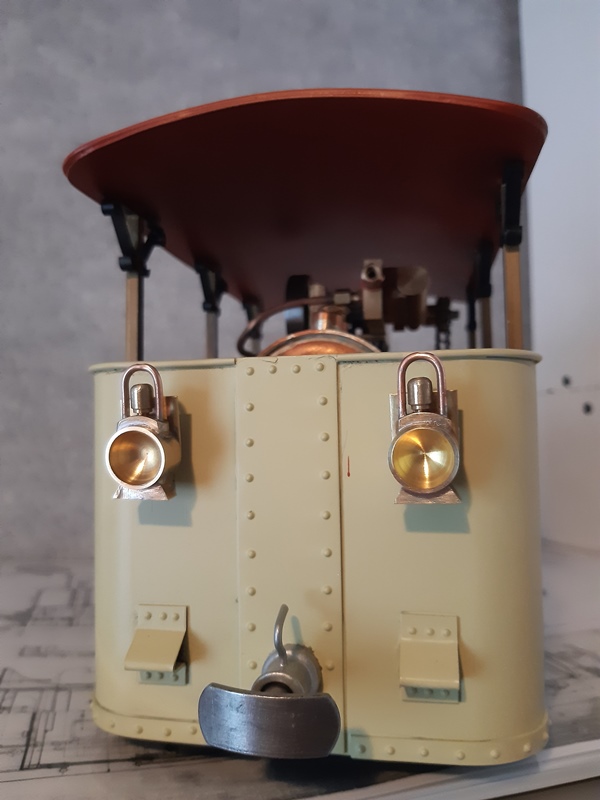

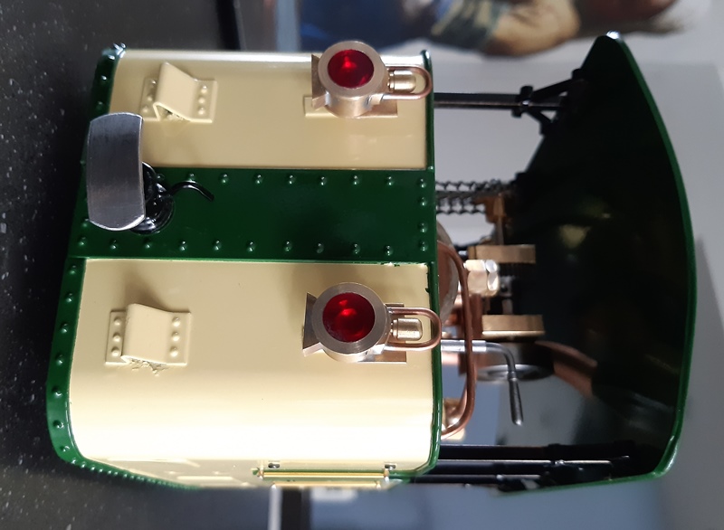

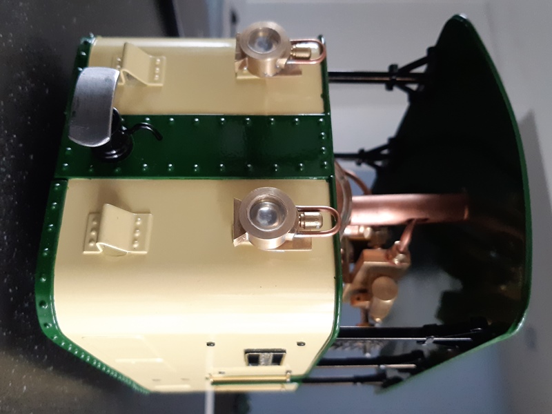

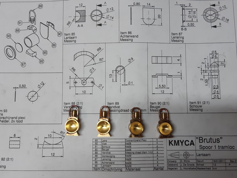

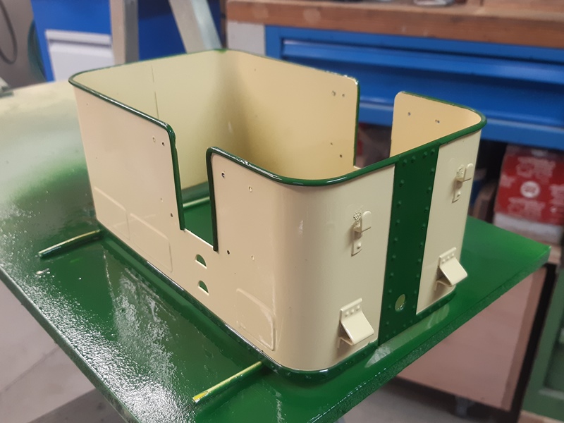

Lantaarns maken.

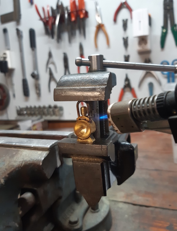

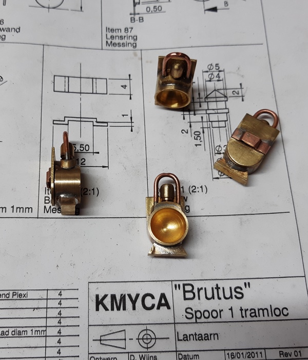

De onderdelen zijn redelijk gauw gemaakt, maar het solderen is nog wel een dingetje.
De voet, lamp en het torentje met handvat is in een keer goed te doen met een crème brûlée brander.
De achterplaat en de beugel heb ik met de soldeerbout gedaan.
Alles moet nog even nabewerkt worden maar kon niet wachten om ze er even op te zetten.
Lensglas achter (rood) is klaar, transparant glas voor doen we morgen.
Daarna nog reflectors maken (maar moet nog even wachten op de bolpers).
Groet,
Ruud
Ziet er weer schitterend uit Ruud.
Alweer strak in de lak.
Maar wat is dat met die reflectors.
Dat duurt en duurt.
Gaat langzaam tijd worden?
Mooie lampen geen reflector en geen lens.
Ik weet zeker dat er geen week overheen gaat dan is alles klaar.
Goed gedaan,
mooi werk.
Willum
Lantaarn

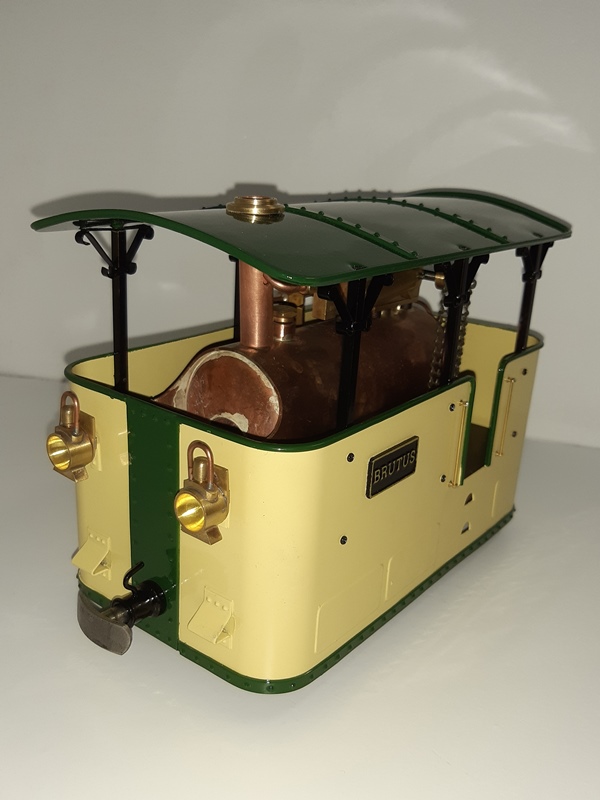

Dat is je mooi gelukt Ruud.
Zelfs door het rode glas zie ik de reflector blinken.
Nog completer dan zoals ik hem gisteren in Steyl zag.
Is de tram nu klaar?
Super mooie tram.
