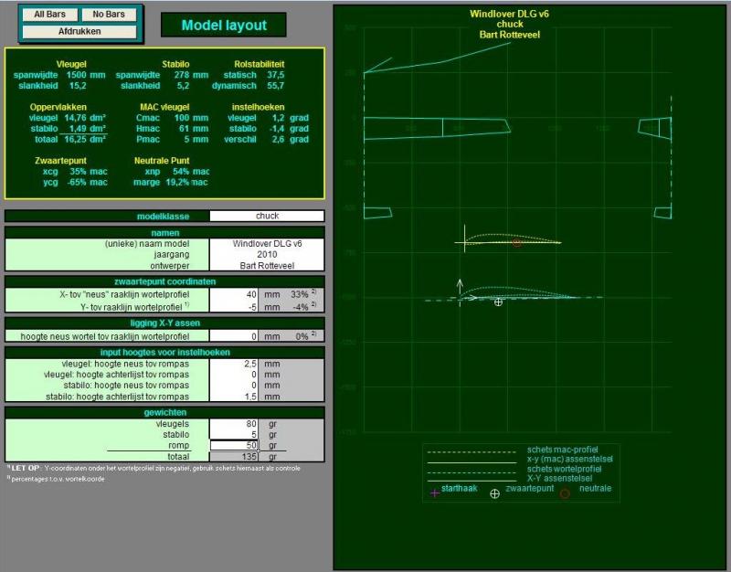

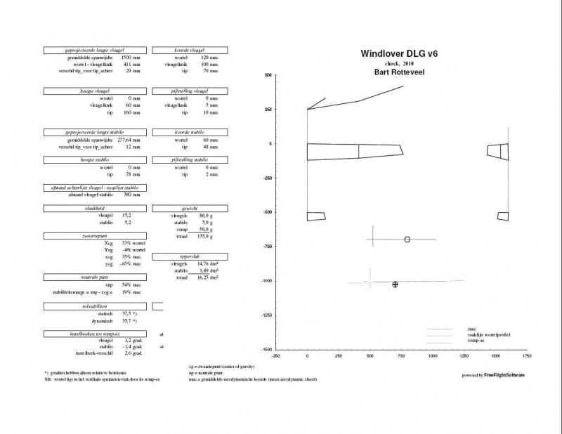

Ik heb er nog niets over gelezen....maar ik neem aan dat de NLC op 2e Kerstdag weer de tradionele chuckwedstrijd organiseert :D
Ben daarom maar eens begonnen met een nieuw ontwerp.
Ik wil de Vortex nose profielen van Brain Eggleston toepassen.
Ook moet het een hele slanke chuck worden..:cool:...

@ Bart: hebben de meeste vv-LDG's niet een Y staart?
Ik meen een V staart in jouw ontwerp te zien... Ik vrees dat die een DLG-start niet snel genoeg uitdempt...
Y-staart..
Eric,
Dat heb je goed gezien :D en ik deel je vrees...echter het software programma van Ben laat geen invoer van een Y-staart toe, alleen maar
een V-staart...maar 'rest assured' het model krijgt een Y-staart...
