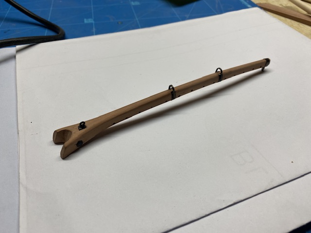

vandaag nog lekker vrij dus aan de slag gegaan met de gaffel. Deze staat onder een steile hoek tegen de giek en moet wel over het gehele vlak dragen. Dus dat vlak schuin gemaakt.
om de gaffel komen banden om het grootzeil te kunnen hijsen. Gebeurt met het zg piekeval.
Deze banden staan aan de bovenzijde bij een botter open en er is aan de bovenzijde een oog op gesmeed. De banden zijn klemmend om de gaffel dus niet gespijkerd, geschroefd oid.
Gaffel gemaakt van perenhout. In de eerste instantie van fijnnervig vuren maar doordat ik door de draad heen moest zagen werd dat niet fraai. In het echt is het gemaakt van essenhout, maar dat is te grof voor de kleine schaal.

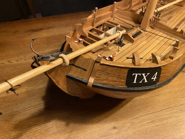

ik was toch niet gelukkig met de korvijnagels. Vond ze te grof. Bij een schaal van 1:20 was het dikke deel 60 mm in doorsnede. Zou wellicht kunnen maar het oogde niet fraai. Heb van 3 mm dikke spijkers nu stalen exemplaren gemaakt mbv de schroefmachine en een dremel. Nabewerken met schuurpapier. Het ziet er beter uit. Eén fout is nu te zien…
De gaatjes welke ik heb geboord door de bolders volgen de waterlijn. Het was, achteraf bezien, beter om ze schuin te boren zodat de korvijnagels de zeeg van het schip volgen. Is ook meer logisch, dan heb je aan beide zijden dezelfde ruimte om het touw op te schieten.
heb geen ruimte om de oude gaten dicht te maken en nieuwe te boren. Verwijderen durf ik niet, het binnenboord is 1,5 mm dun.,,

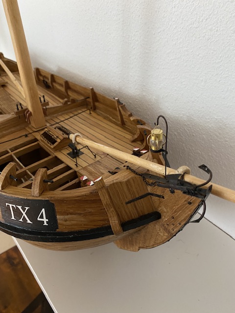

heb na een aantal pogingen het nu voor elkaar gekregen om een ankerlicht te maken. Volgens het boek van Jules v Beylen werd dit vroeger op de boeg bevestigd met een lantaarnsteun. Deze steun heb ik chemisch gezwart, de lantaarn laat ik naturel ik koper. Wel een mooi geheel toch?
:) De kleine dingetjes die maken het levendig
Mee eens. Ik wil echt op dit model geen zeilen gaan plaatsen. Moet een “open” geheel worden. Dus het is wel van belang om zoveel mogelijk details toe te voegen.
Mooi gedaan, vakwerk :thumbsup:
perfect Rob, meer woorden zijn niet echt nodig :wave
Bedankt mannen!

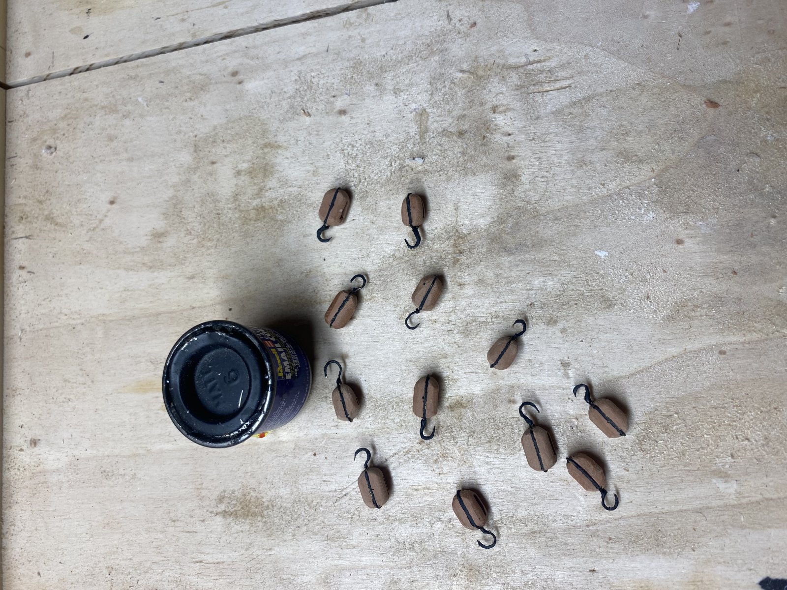

Eindelijk weer eens wat tijd om weer wat voortgang te maken. Nu druk bezig enkelschijfs blokken te maken. Maak ze uit perenhout met een schijfje erin en koperen beslag.
Het is wel priegelwerk! Steeds meer respect op welk een kleine schaal jullie bouwen met bizar veel details!

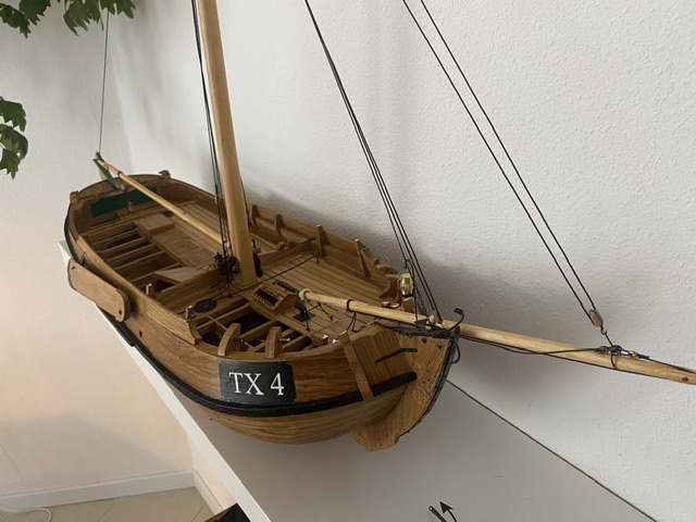

zoals eerder al vermeld wordt dit model niet uitgerust met zeilen. De andere modellen welke ik heb gebouwd zijn hier wel mee van voorzien.
Vandaag middels de blokken het model zo ver als mogelijk opgetuigd. Het dek laat ik deels open zodat je naar binnen kan kijken.
hij is dus gereed!
