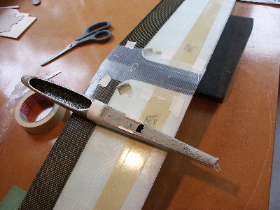

Inmiddels zijn de vleugeldelen samengevoegd, gaatjes voor de bevestiging geboord en moertjes in de romp.
Het gaat langzaam, maar ik had de laatste weken weer eens ouderwest weinig tijd...:-(
Om een goed passend vleugezadel te maken heb ik 2 strookjes balsa op de romp gelijmd om de vleugel goed te positioneren. Een stukje folie over de vleugel, microballoons op de romp en de vleugel vastgeschroefd.
full
Hierna even schuren:
full
Inmiddels begin ik me af te vragen hoe de servostekkertjes vanuit de vleugel in de romp gestopt worden zonder dat die de dyneemalijntjes raakt. Hoe doen jullie dat?
