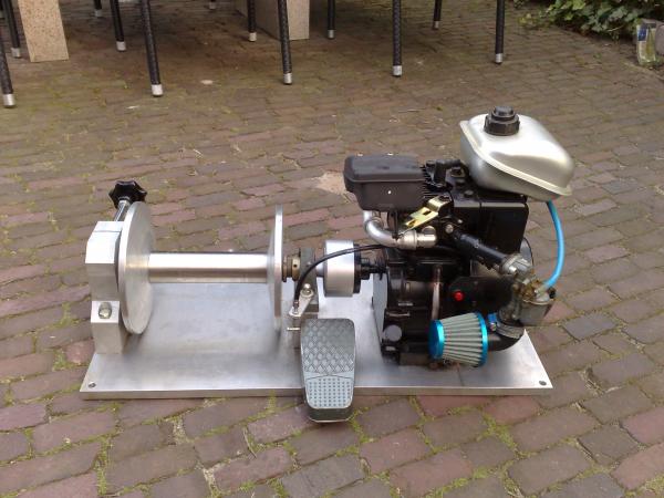

Bouw van een electro lier

De afgelopen dagen heb ik benut om de lier in alle rust te testen en te zien hoe een en ander functioneerde.
Tijdens de testen kwam naar voren dat de motor met een lijn belasting van 400 meter met name in de start kracht te kort kwam.
Een kleine zwever (1 Kg) kwam wel los, echter met name in de start heb je kracht nodig, maar helaas ging hij zwaberend los en pas als de trommel op snelheid kwam ging het beter.
Ondanks dat de motor te boek stond als 1 Kw is de karakteristiek van de motor toch anders als gedacht en mijn inziens niet geschikt voor het doel waarvoor ik hem bestemd had.
Het heeft er in ieder geval tot geleid dat ik de lier afgekeurd heb en inmiddels ontmanteld.
Het heeft in ieder geval mij wel meer inzicht gegeven hoe een volgende lier gemaakt moet worden en dat ik een brutere motor moet hebben vooral in het gebied van nul snelheid trommel tot volledige rotatie.
Uit de test is wel naar voren gekomen dat mijn keer rol goed werkte en dat ik gelijk had dat de pen niet uit de grond getrokken werd.
Wel zijn de scheerlijnen nodig omdat de lier kracht de keer rol voorover trekt.
Ook het gieren van de lijn werd goed opgevangen door de begrenzing en de lijn heeft zo te zien daar niet van geleden.
Ko

Hallo Johannes
Nee ik geef niet zomaar op, maar waar het bij mij verkeerd ging is in de start en dat is inherend aan het motor type wat ik heb.
Wat ik ook bedenk deze tekortkoming van de motor kan ik niet, nog elektrisch nog mechanisch oplossen.
Het heeft dan ook weinig zin om hier veel energie in te steken en er blijft maar een over en dat is het voorgaande in het oog houden en gewoon opnieuw beginnen.
Dit keer met een motor die in de start de brute krachten opbrengt om veilig een zwever omhoog te sturen.
En de bedoeling was niet om kleine zwevers omhoog te brengen want dan is een startlijn minder gewichtig en sneller als het gesleep van een elektro lier met toebehoren..
Ja het is even slikken, maar als je experimenteerd kan dit je overkomen en moet je leren van je fouten en gewoon doorgaan.
