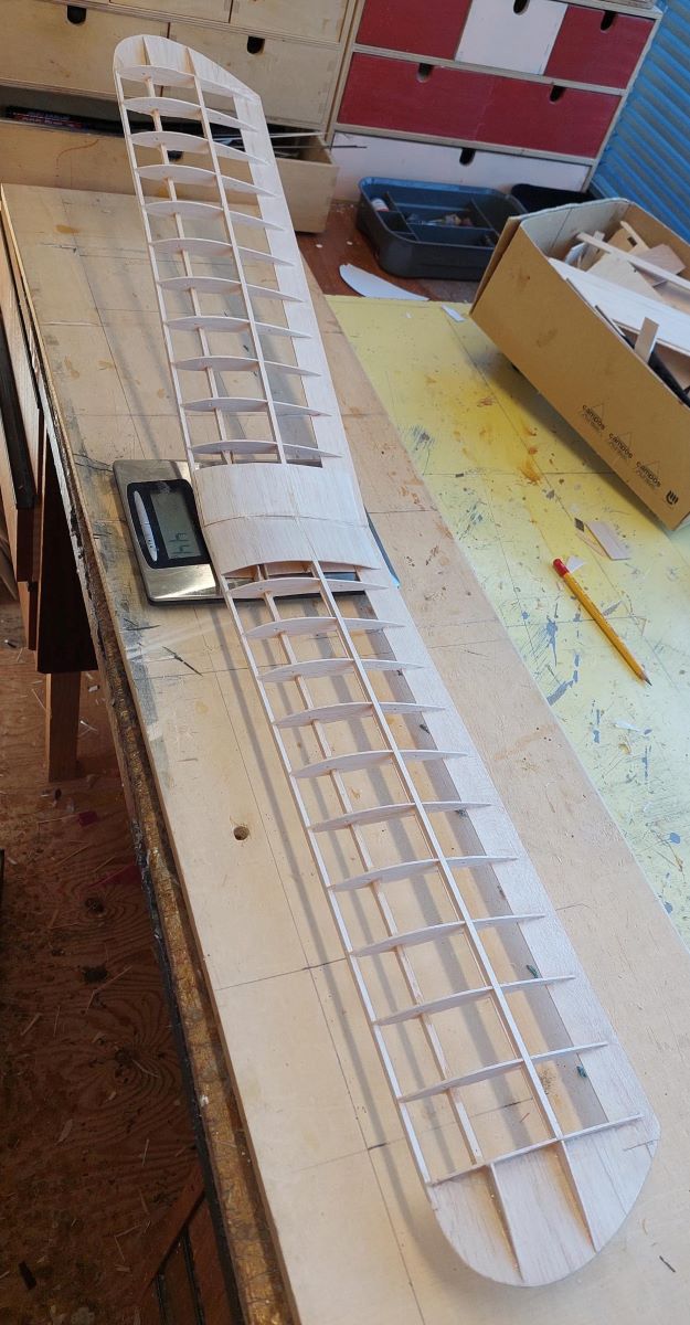

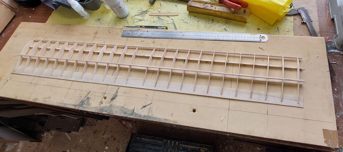

Zojuist de vleugel opgezet, maar van de plank af: ik heb nog nooit zo’n slap vleugeltje gemaakt.
Niet onlogisch want deze vleugeltjes zijn gebaseerd op tissue/spanlak bekleding.
Het loopt mij een beetje dun door de broek, dus wat is jullie ervaring met dit soort constructies (Tomboy bijvoorbeeld) en dan gecombineerd met bv Oracover light (wat mijn eerste opzet was.).
(Ik zie een beetje op tegen de kwetsbaarheid van tissue, vandaar.)
Eventuele adviezen/alternatieven?
Iemand heeft geloof ik al eens tissue met een folie er overheen geprobeerd: ervaringen/gewichten?
Het probleem is: het moet wel licht blijven.

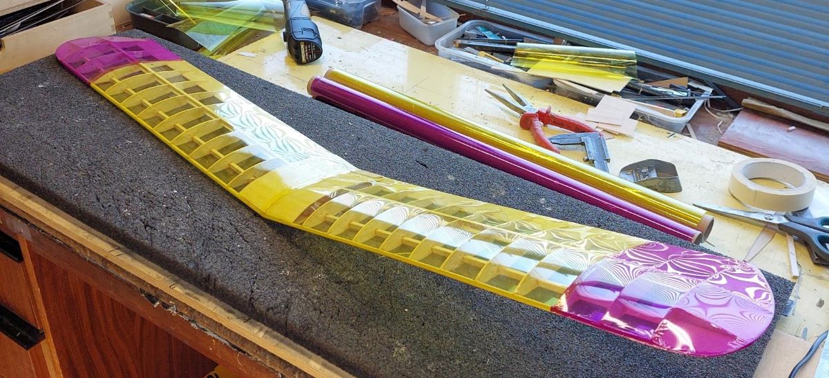

Heb zelf wel goede resultaten met 28 mu lamineerfolie als eerste laag en tissue (licht of midden) als tweede. Gewichtstoename minimaal t.o.v. tissue alleen maar nooit serieus gewogen. HdJ had last van loslating van de folie van ribben en eind- en voorlijsten. Zelf nog niet gemerkt. Wordt wel aanzienlijk meer bestand tegen schade van oude heidetakjes e.d. Zie 't Muiderkrinkeltje | Pagina 3 | ModelbouwForum.nl .Helaas is mijn rol lamineerfolie op het eind en wil ik graag wat bewaren voor mijn lopende projecten, anders had je wat kunnen krijgen om uit te proberen.
@HBZWEEF , dank je. Ik heb even gegoogled op 28 mu lamineerfolie en ik zie het probleem om even iets te proberen..
Omdat ik ook snel voortgang wil maken denk ik dat ik, met scepsis, dit vleugeltje toch af ga maken met oracover light.
Ten slotte lijken er echt wel een aantal Tomboys en dergelijke rond te vliegen met niet veel meer hout in de vleugel + oracover.

Deze week was het veel te heet in mijn bouwkot, maar vandaag even doorgeduwd.
Bij deze: onbekleed 44gram
Bekleed met Oraligth 56 gram.
Omdat ik er niet al te veel vertrouwen in had is het niet mijn bouwen op zijn best, maar het gaat.
Om alsnog eerlijk te zijn: het resultaat qua sterkte en torsie valt 100% mee en dus alsnog heb ik er hernieuwd vertrouwen in!
Ik ga dus voorlopig door met dit vleugeltje.
Afwijkingen van het origineel: achterlijst is een strip van 1.5mmX35mm: Ik vind de oude vorm van driehoekige achterlijst in het algemeen helemaal niks.
Op het diepste punt van de holle onderkant zit een steunstripje van 1.5X 8mm: hierdoor is de holle onderkant hechting voor de Ora probleemloos.
In het originele ontwerp is de vliegel geknikt door een vlak stukje ter breedte van de romp en dan weerszijdig de V stelling: hou ik ook niet van, dus gekozen voor een enkele knik (en later aangepaste aansluiting op de romp).

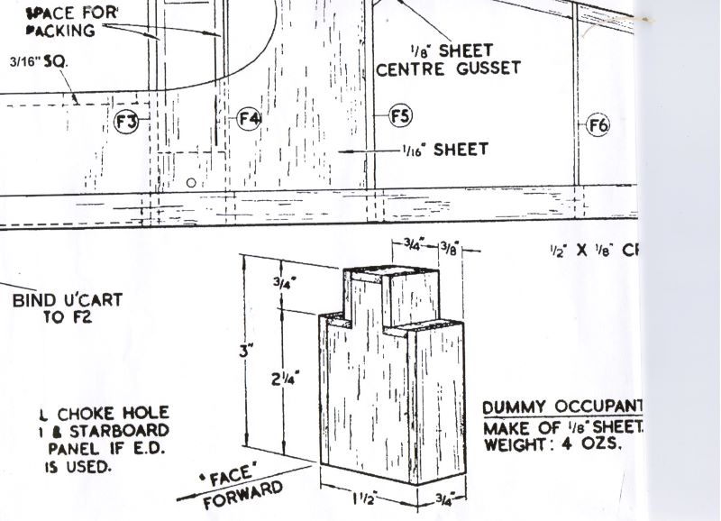

Dit model is ontworpen als Payload ofwel PAA classe model: het vervoeren van een lading, oftewel de ''occupant'' of ''dummy''
Vic Smeed heeft hem wel bedacht als ook leeg te vliegen, het is dan een relatief lichte kist.
Vooralsnog voorzie ik voor mezelf geen vliegen met lading, waarom zou ik (er zijn ook geen wedstrijden meer voor).
Met lading vliegen (113 gram) is gezien de constructie ook riskanter.

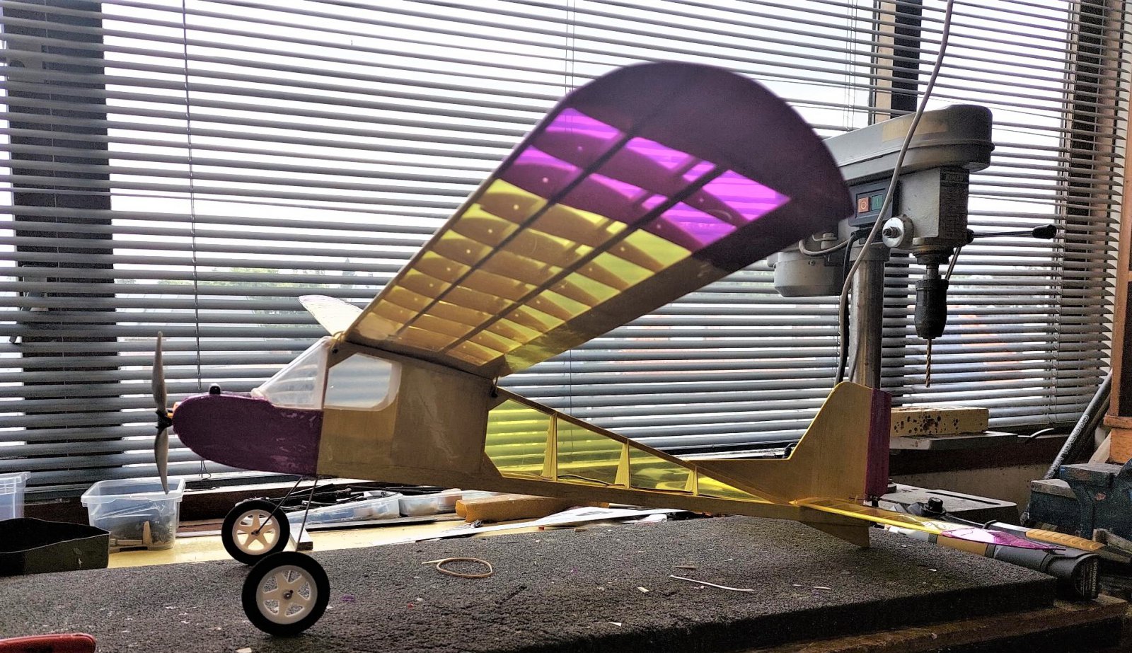

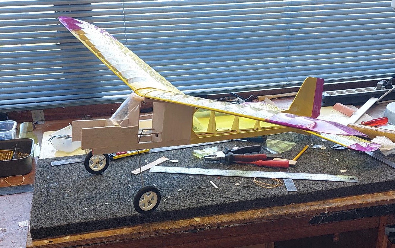

Bij deze, hij is vliegklaar.
Voordat ik hem presenteer in Catalog komen er nog wat afwerking en lettertjes op, maar het moet zo kunnen vliegen.
Ik hoop hem in te kunnen vliegen op de Dutch Old Warden, momenteel kan ik met dit soort modellen niet op mijn club vliegen. ----------------------------------------
Hoewel niet mijn fraaiste bouwprestatie ooit vind ik het zelf wel een leuk kistje geworden.
355 gram, dus de sub250 doelstelling was in ieder geval een flinke illusie.
Ik ben benieuwd of ie echt langzaam kan.
