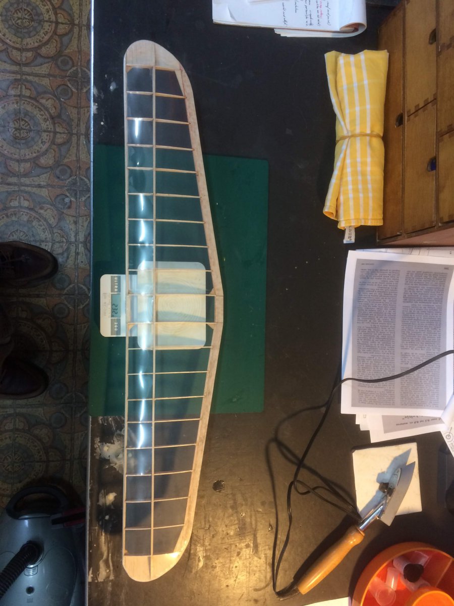

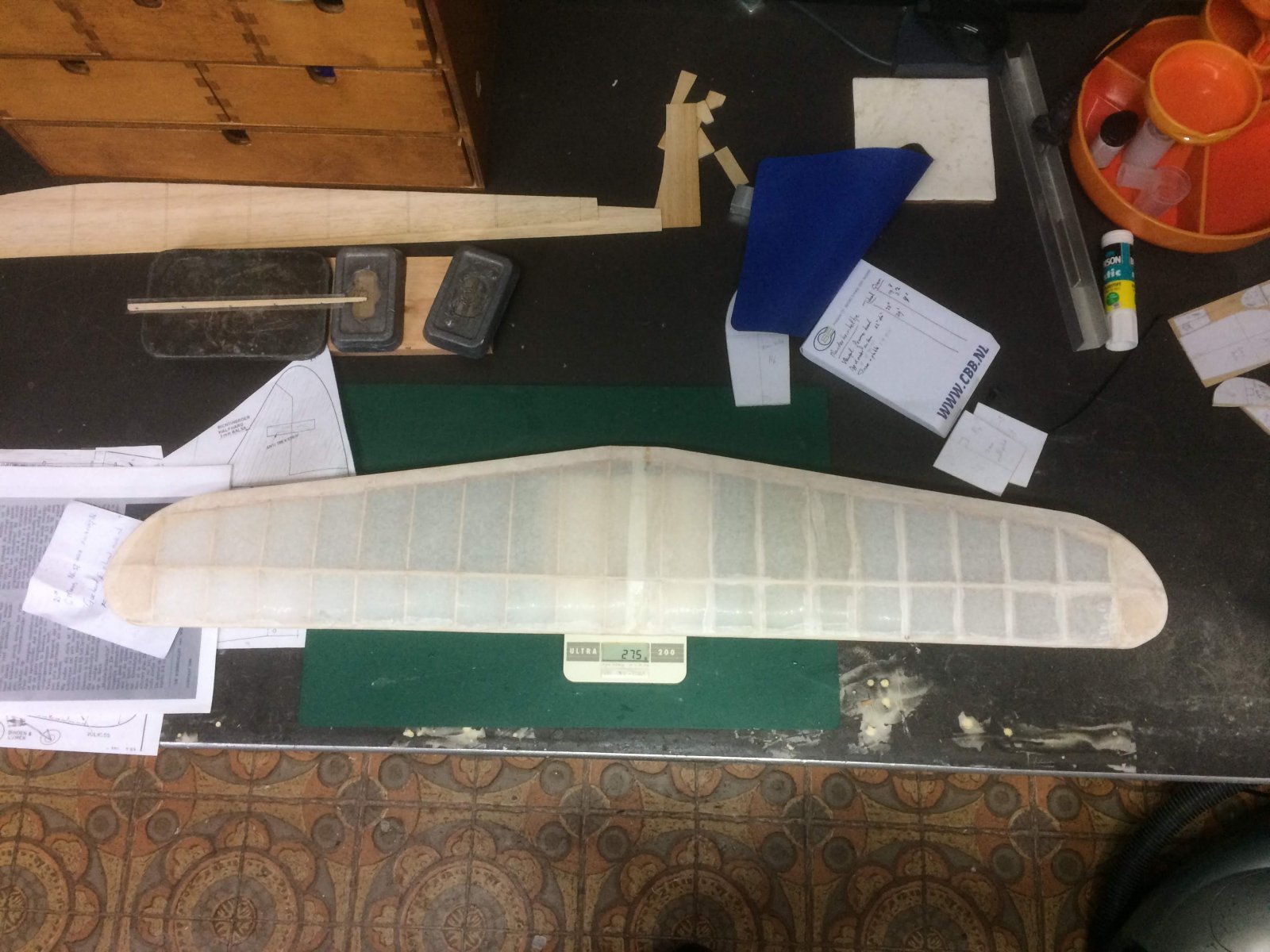

Tissue over lamineerfolie; na twee verdunde lagen spanlak. Was het balsa stabilo frame erg slap, na bekleding is het geheel erg stijf. Ik heb ook het idee dat het nu beter bestand is tegen landingen in de dorre hei. De ultieme test; een schroevendraaier laten vallen van een hoogte van één meter, dat durf ik niet aan. IMG_2145 door HBZWEEF geplaatst op 18 dec 2019 om 22:06 Het vintage effect is in ieder geval gelukt. Semi doorschijnend! IMG_2146 door HBZWEEF geplaatst op 18 dec 2019 om 22:07
Mooi geworden Henk..en ik ben de beroerdste niet...kom maar met dat stabilo dan doe ik de schroevendraaier test wel voor je...
De test is inmiddels al uitgevoerd. Schroevendraaier is naast het stabilo gevallen. Het stabilo had GEEN schade.
Wat een geweldig resultaat, ik heb de Filou met papier bespannen maar het volgende model eerst lamineerfolie, waar koop je deze folie?
Via eBay. Mocht je wat willen proberen dan wil ik wel wat meenemen naar de bouwdag. Er zit 200 meter op een rol dus voorlopig voldoende voorraad. https://www.ebay.com/itm/Laminating...0-e0fc-4b1d-aadb-6cbaec731fcd&redirect=mobile
Ja hoor. Ik zal de rol meenemen. Zelf even een kartonnen koker o.i.d. meenemen om op te rollen. Ja hoor. Maar je mag de schroevendraaier val test NIET overdoen.

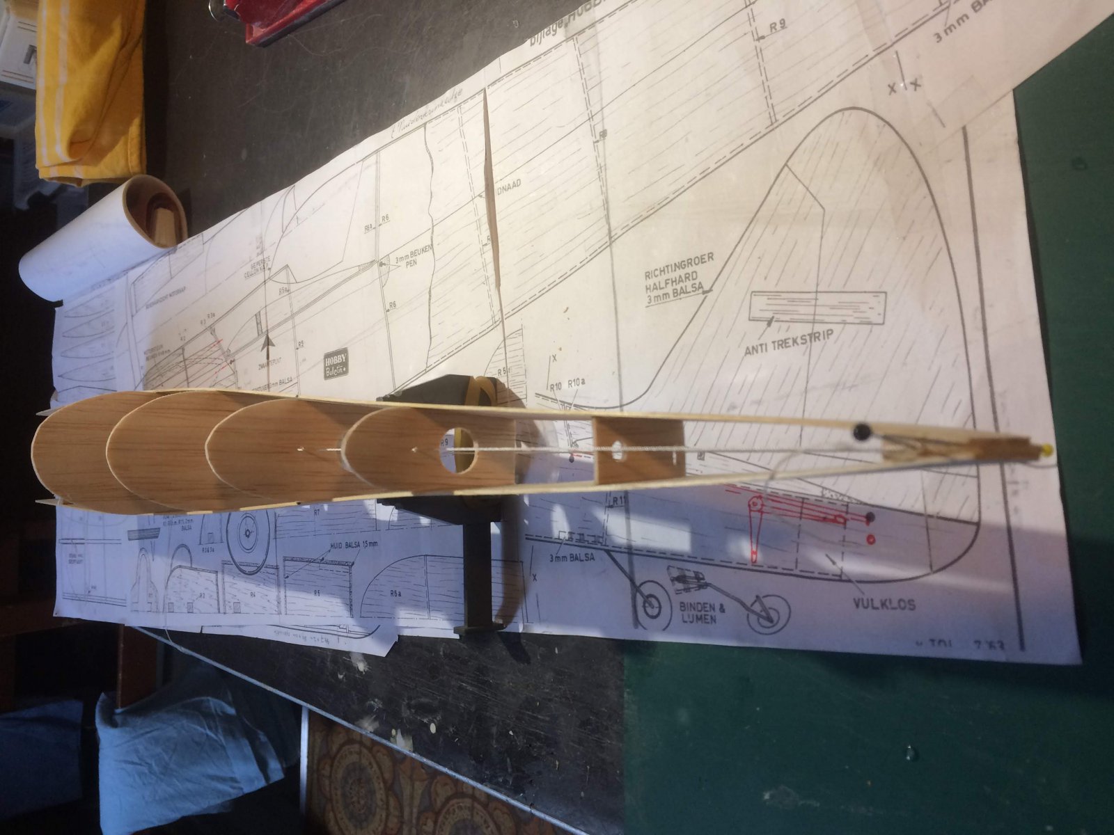

Tussen de kerstdiner gangen in, nog wat aan elkaar geplakt. Buuurppp. IMG_2148 door HBZWEEF geplaatst op 26 dec 2019 om 18:25 IMG_2149 door HBZWEEF geplaatst op 26 dec 2019 om 18:25
Henk, jouw aanpak met lamineerfolie en daarop tissue lijkt mij ook perfect voor de Impuls. Eerst lamineerfolie, - gebruik jij mat of glanzend? Maakt het wat uit? Daarover de tissue met twee lagen verdunde spanlak? Bij 123inkt is ook lamineerfolie op rol te koop en in verschillende breedtes. Kun je de lamineerfolie ook overlappend gebruiken?
Ik denk dat het voor modellen als de Impuls qua grootte ook geschikt is. Het is natuurlijk wel zo dat je twee keer gaat bespannen terwijl het ook in 1 keer kan. Ga je voor snelheid en gemak dan kun je beter voor plastic folie, oracover o.i.d. kiezen. Ik heb bij het Muiderkrinkeltje gekozen voor lamineerfolie als ondergrond omdat ik persé m de looks van bespanpapier wilde behouden. Let wel; lamineer folie kun je kopen in diverse diktes. Zie voor de specificaties de link eerder in dit topic. Wordt verkocht als glanzend transparant; op de rol is het een beetje mat, eenmaal opgebracht en verhit is het glashelder. Verwerking gaat zonder problemen en redelijk snel. Overlappen is geen probleem. Op niet open stukken zou ik alleen papier gebruiken.
0,28 volgens de specificatie. Ik heb het niet nagemeten. Nog dunner lijkt me niet wenselijk. Je mag trouwens best wat van mijn rol gebruiken. Ik had het meegenomen naar de bouwdag van de TFA voor dat doel. Er zit 200 meter op de rol. Dus voorlopig genoeg voorraad. En de kosten zijn verwaarloosbaar. Even regelen dat iemand het voor je meeneemt als je zelf niet kunt komen.
Let op,Ton vooral!In het nieuwe jaar weer wat gewerkt aan het Muiderkrinkeltje. Het vleugeltje is nu bespannen. Zelfde methode gebruikt als bij het stabilo. Bespan tissue over doculam. Nu het tissue droog opgebracht en aan de randen verlijmt. Daarna bevochtigt met de plantenspuit maar dat was geen succes. Het tissue trok niet mooi strak. Het tissue er weer afgetrokken en opnieuw geprobeerd. Eerst bevochtigen met de plantenspuit en daarna de randen verlijmen. Dit ging wél goed. Probleem is dat ik nu niet zeker ben of het aan het tissue lag of aan de methode van opbrengen. Het kan ook zijn dat ik een andersoortig bespanpapier heb gebruikt bij de tweede poging. Enfin dit is het uiteindelijk resultaat.
Kijk dat bedoel ik daar wordt je toch vrolijk van als je dit ziet. Ziet er goed uit en laat die foto's maar komen.
