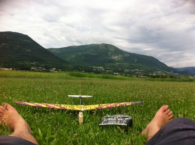

minimaal 6mm flap is idd het wondermiddel....gistermiddag getest ...al is het wel in italiaanse lucht, dat wel.
ti' s niet veel zwiepen geweest hier in italie....en de thermiek was zo plat als een pizza, mn record nulletjes zwaar verbroken..
Naja, morgen weer thuis, en ik hoor net dat onze 3 nieuwe mini rompjes practisch klaar zijn. Dus thuis snijden en baggen die handel.
IFv3lA989a4g0kjYoRP3N6dNuWJF9-RyEbVReySzuzUo=w640-h478-no
Je zou bijna denken dat de vakantie in Italië een straf was :D
Naja....valt mee hoor...het eten is hier geweldig (wij eten allemaal glutenvrij, en Italie is echt een paradijs voor no-glutenmensen) , 't weer was ok, de boot ging als een speer over het meer, vissen, zwemmen , zonnen.....top!!!
.....maar qua DLG.......was het echt 3 keer he-le-maal nix..
Niet getreurd.....morgen weer lkkr thuis :D
komt bekend voor, 3 jaar terug in Umbrie in de heuvels, iedere ochtend even met de zwever de lucht in, 2 weken geen belletje gevonden :( In de middag misschien nog wel maar twas me daar echt te heet om te blijven bakken..
