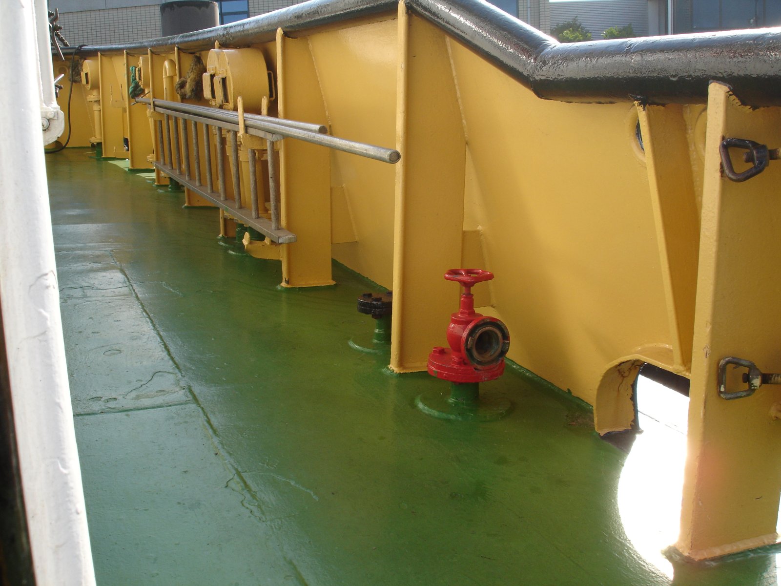

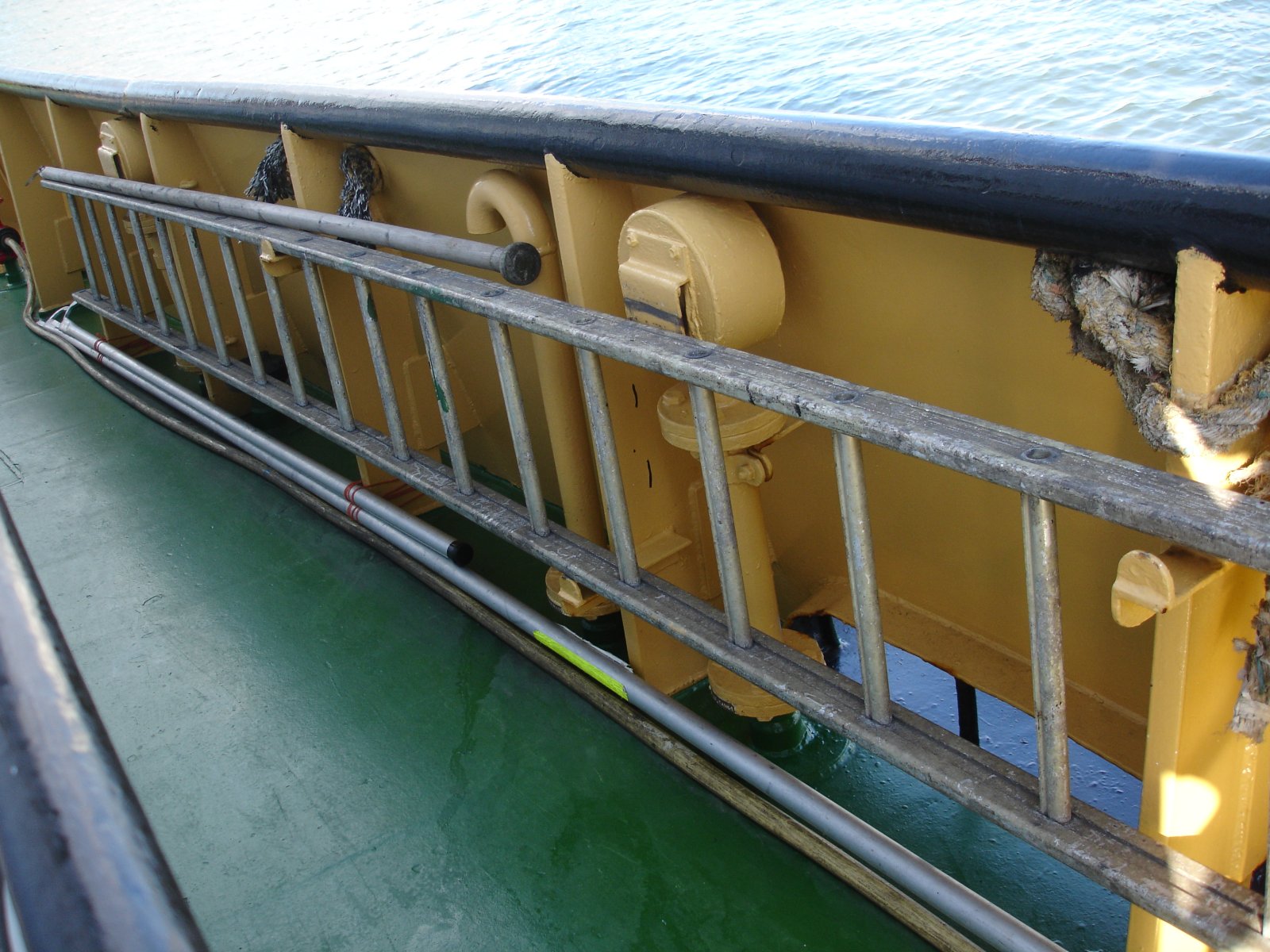

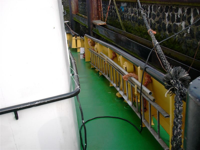

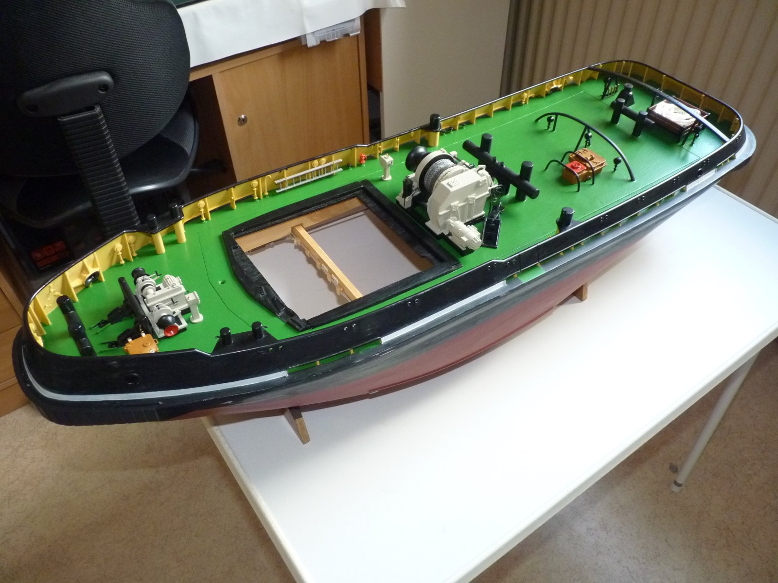

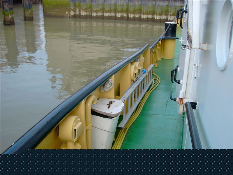

Goed bezig, ziet er steeds beter gedetailleerd uit, m'n complimenten...:yes:

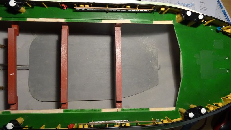

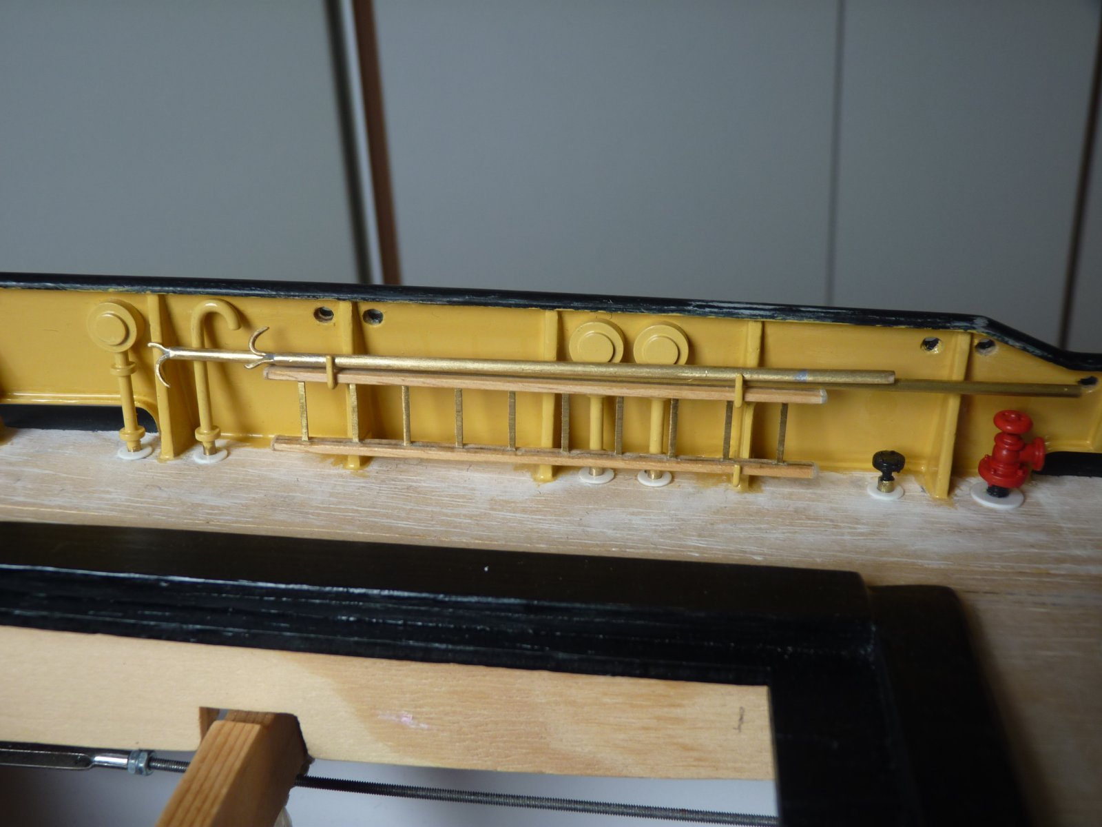

Bij m'n SMIT NEDERLAND hangt de lange ladder aan de BB kant tegen de verschansing evenals op de echte SMIT ZWEDEN en SMIT DENEMARKEN.
Hallo Hans,
Ik denk dat je verkeerd het onderschrift van de foto hebt gelezen, want ook bij mij hangt de lange ladder op BB en de korte op SB.

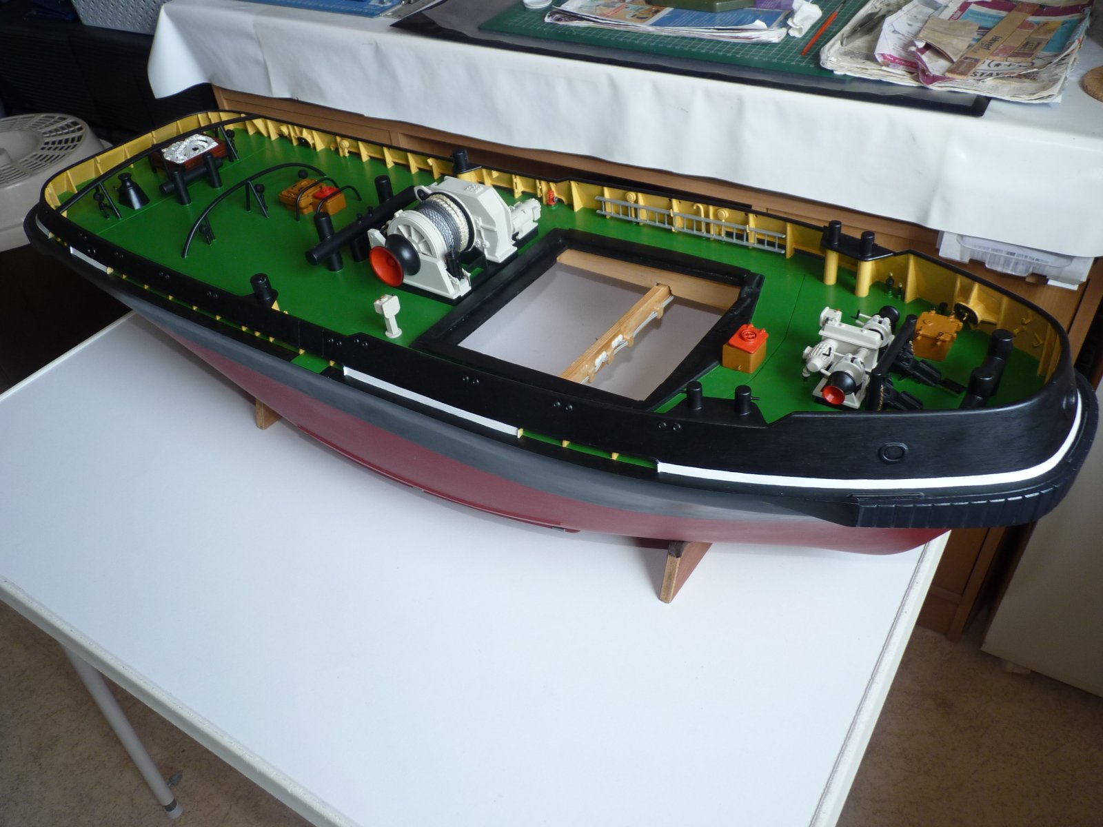

Foto van bovenaf:

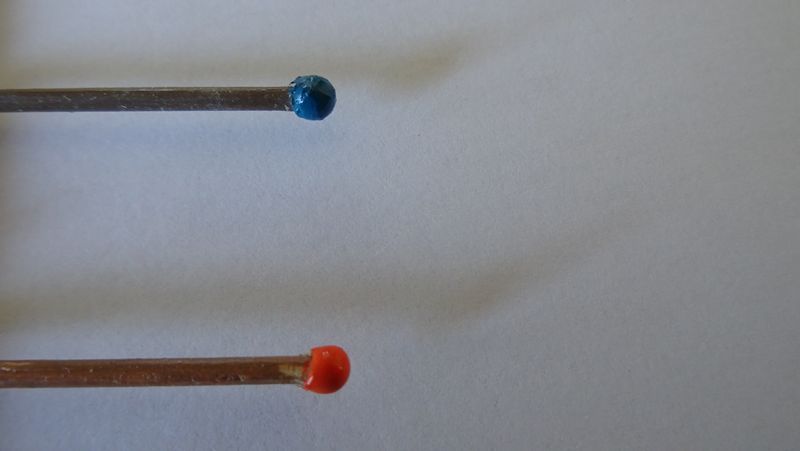

Ben ik weer eigenwijs met maar één ladder aan BB achter. Mis nog een druif achter aan je pikhaak Bert. Heb je er weer een nieuw woord bij! Zie link hieronder. Schip begint met die details tot leven te komen. Prettige modelbouwvakantie gewenst! Gr. Klaas.

Je hebt het over een "druif" achterop de pikhaak, wist tot nu toe nog niet dat dit de benaming ervan was, weer wat geleerd.... ;)
Wat ik voor zover gezien heb op foto's is het bij een pikhaak met houten stok een houten "bal" geweest.
Op latere pikhaken die van aluminium waren soms ook een houten of een lichtblauwe kunststof bal of dop erop maar ook meerdere zonder zo'n "druif" gezien.
Ik heb ze nog niet erop gemaakt, komt nog wel t.z.t..

Houten druiven lagen vroeger in verschillende maten bij de victualiënhandel in het schap. Het wilde wel eens gebeuren dat wanneer je de haakstok plat aan dek liet vallen dat de houten druif kapot scheurde. Vroeger werden op kleinere schepen de pikhaken heel anders gebruikt als nu. Toen kon je met een pikhaak het scheepje van 68 ton waarop in mijn jeugd woonde met de pikhaak naar de kant trekken, of een stukje verhalen. En er iets mee uit het water vissen. Nu is alles zo groot dat het met een pikhaak haast niet meer hanteerbaar is. Op deze sleepboten werden ze gebruikt om een tros binnenboord te trekken. Voor mijn 20 voets zeilboot maakte ikzelf een pikhaak van een lange bezemsteel. De haak en kunststof druif haalde ik in de watersportwinkel. Later scoorde ik een alu telescopische haakstok. Allemaal herinneringen nu. Gr. Klaas.
Deze bollen op de pikhaak of ook wel vaarhaak genoemd zaten in het begin op het einde vooral als je er mee werkte en je stootte hem tegen de opbouw dan opgebouwd je de verf niet
Later kwamen we er een houten prop in het staal
