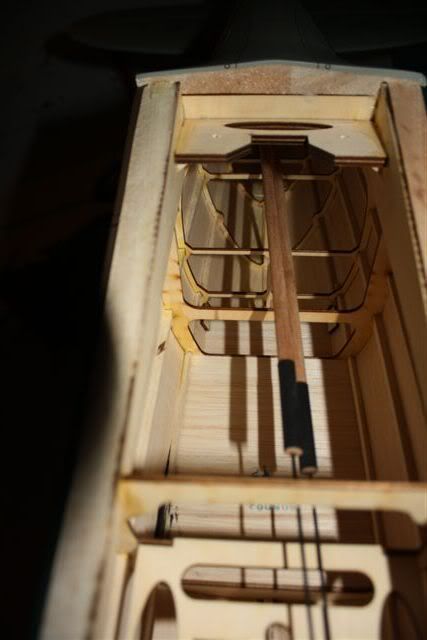

Ben nu met de stuur-stangen bezig, en het is toch wel lastig om zo klein mogelijke gaten in de romp te maken, waar de stangen door heen gaan.
Je wilt de gaten tenslotte niet te groot hebben.
En om dan de stangen door die gaatjes te krijgen...............
Viel niet mee.

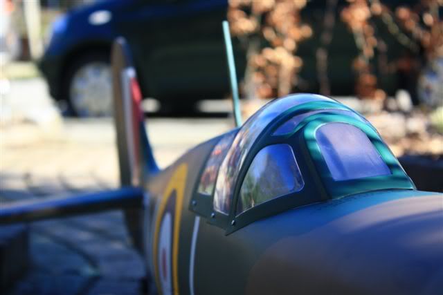

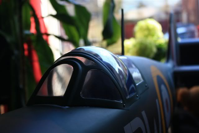

En dan nog een plaatje van de canopy,
Zo, en dan nu maar weer snel verder bouwen.

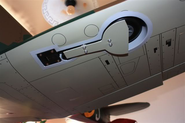

Heb nu inmiddels het onderstel kunnen klaarmaken.
Het was al voor een groot deel al geassembleerd. (op de wielen en de kappen na.)
Hiervan een paar plaatjes,

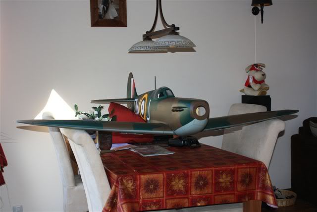

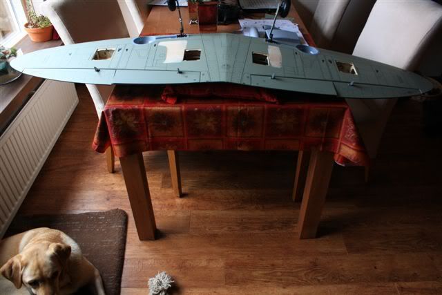

En heb ook de vleugel kunnen samenstellen, en ook pas, kunnen maken voor de romp.
Ik kan hem alleen nu nog niet vastzetten, in verband met de elektronica. (de vleugel blijft ook demonteerbaar, in verband met vervoer)
Hier ook een paar plaatjes, (voor de duidelijkheid, de tafel is ongeveer 1,75 bij 1 meter.)

Sjonge wat een vreselijk mooie kist is dit toch!! Al heb hem al in het echt gezien toch blijven de foto's me verwonderen! Wat een monsterlijk groot ding! Helemaal nu ik hem op z'n onderstel zie staan.
Kan niet wachter tot ik eens aan mijn eerste .90 ga beginnen ;-)
Blijf dit draadje zeker volgen!
Grt, Dave.

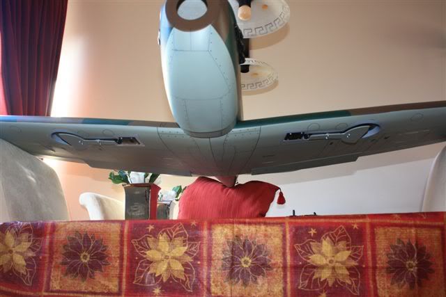

Bouw van Spitfire 90 size, Kyosho
Een kleine update,
Ben begonnen om de vleugel verder te assembleren.
Voordat ik de kapjes heb gemonteerd, heb ik ze, net als de neus, eerst opnieuw gelakt.
Dit, omdat het glanzend is. (de rest van de Spit is daarentegen mat)
Ik heb dit wederom voorzien van lijnen, die ook in de rest van de vleugel zitten. (hetzelfde principe als van de neus.)
En pas daarna in de mat-lak gezet.

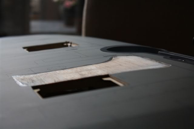

Ik heb vervolgens de folie weggesneden waar de kapjes komen.
Als je de kapjes rechtstreeks op de folie plakt, en je er een keer hard tegen aanstoot, dan is de kans groot, dat de kap met folie losscheurt.
En als je hem op het hout lijmt, kan de kap zonder folie er afbreken, en blijft je folie heel.
Maar omdat je dit met secondelijm lijmt, is het handiger, om eerst het hout te verzadigen met houtlijm. Balsahout heeft een sterk zuigende werking. Alleen het deel wat je wilt gaan verlijmen, insmeren. (gewoon er op smeren, en laten drogen.)
Nu trekt de secondelijm niet direct in het hout, en is de lijm-verbinding beter.
En hier het eindresultaat,
:bye:
