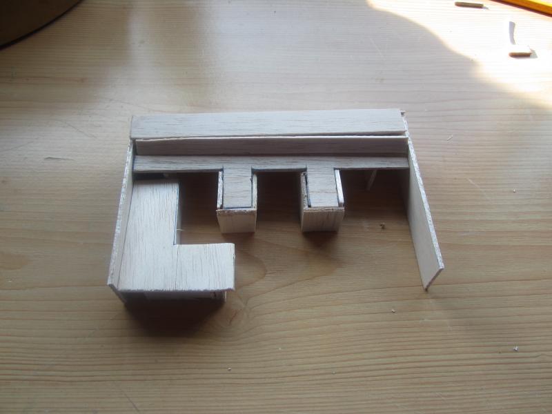

ook heb ik om eens wat te proberen een deel van de stuurhut gemaakt en er een dashboard en bank voor gemaakt... zodat het toch geen lege stuurhut is... ik moet zeggen het is toch goed gelukt alleen voor een radar en dergelijke erin te bouwen ben ik niet helemaal uit hoe ik dat ga doen... ik denk dat ik gewoon een foto ga afdrukken en die er mooi inkleven...

foto 1= een deel van de stuurhut met de dachboard en een bankje

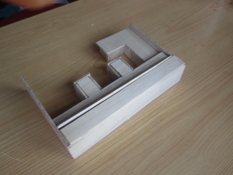

foto 3 de romp van bovenaf
foto 4 de romp van op de zij

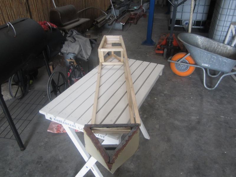

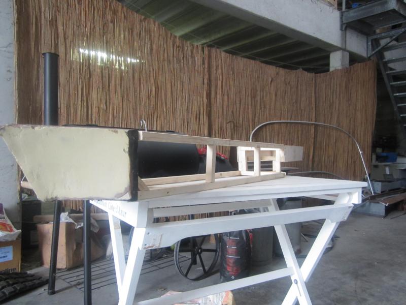

Aparte bouwwijze trouwens, met zo'n frame. Meestal wordt een schip opgebouwd rond 1 balk in het midden van de bodem, de kielbalk, en worden daar dwars spanten op gezet, die de rompvorm volgen. Ik zeg niet dat het niet anders kan, het is alleen de eerste keer dat ik dit zie.

leuk om je fotos te zien, alleen had ik een vraagje optrend je voorschip,
op de foto's lijk het niet helemaal recht weet niet of dat verbeelding is of echt maar zou er wel even naar kijken zou jammer zijn als je verder ga bouwen en je moet weer afbreken
Een schip met een platte bodem hoeft geen kielbalk te hebben,
de verbinding tussen bodem en zij moeten dan sterk zijn.
Net als die tussen zij en dek.
Prima constructie.
Heb ik ook gebruikt bij mijn onderlosser.

voor en achterschip zien er zo uit.

De bedoeling van deze "doos constructie" is om het lijm oppervlak groter te maken, als je plaat van 1 mm onder een hoek tegen een andere plaat moet plakken is het oppervlak erg klein en kwetsbaar en moet vreselijk precies worden pasgemaakt.
Met een latje in die hoek heb je meer "body" en is de verbinding oersterk.

en het lijkt alleen zo op de foto's dat ie scheef is in het echt lijkt hij me op het eerste gezicht recht :p
en het is inderdaad niet de meest realistische bouw wijze maar wel de makelijkste hahah mijn volgende doe ik wel met spanten en een tekening :p
