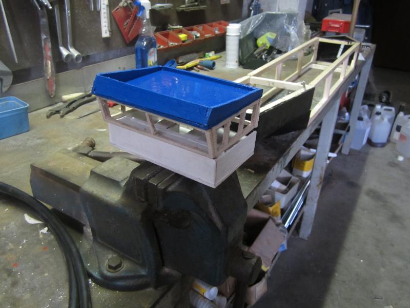

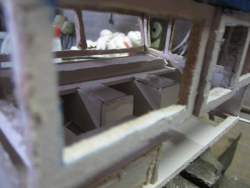

update! zoals beloofd de foto's :p
totaalzicht over de romp
full
motor en motorsteun
full
ingekorte schroefas met smeerbuis
full
schroeftunnel
full
bovenkant stuurhut
full
de hele stuurhut
full
eens kijken of er iemand in de stuurhut loopt...
full
full
de uitgezaagde letters...
full
zo reactie's zijn altijd welkom... ik weet graag jullie mening
met vriendelijke groet kevin
Ik zou de motorsteun verstevigen met één of twee (driehoekig plaatje) als steun tussen de liggende en de staande plaat
