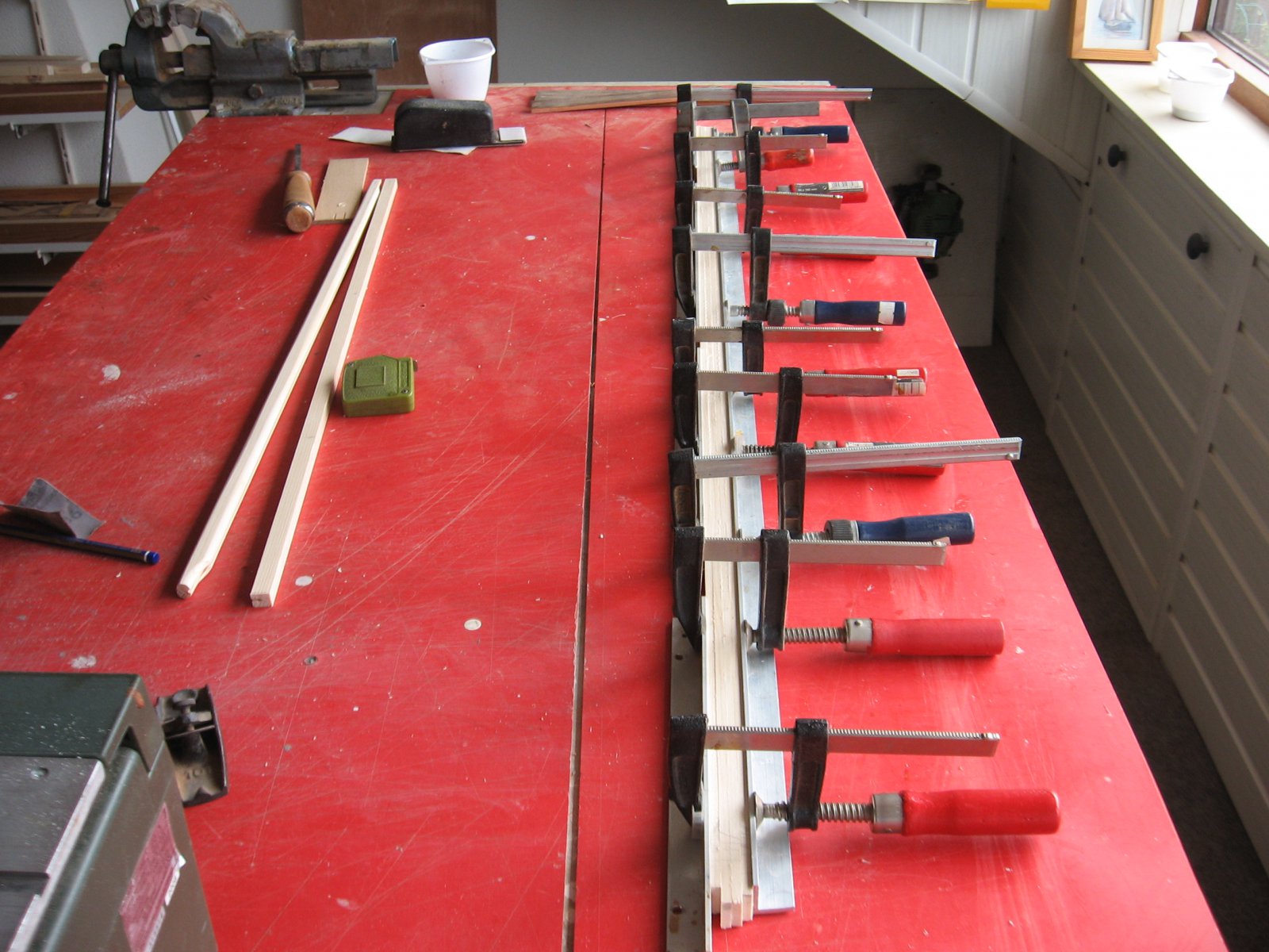

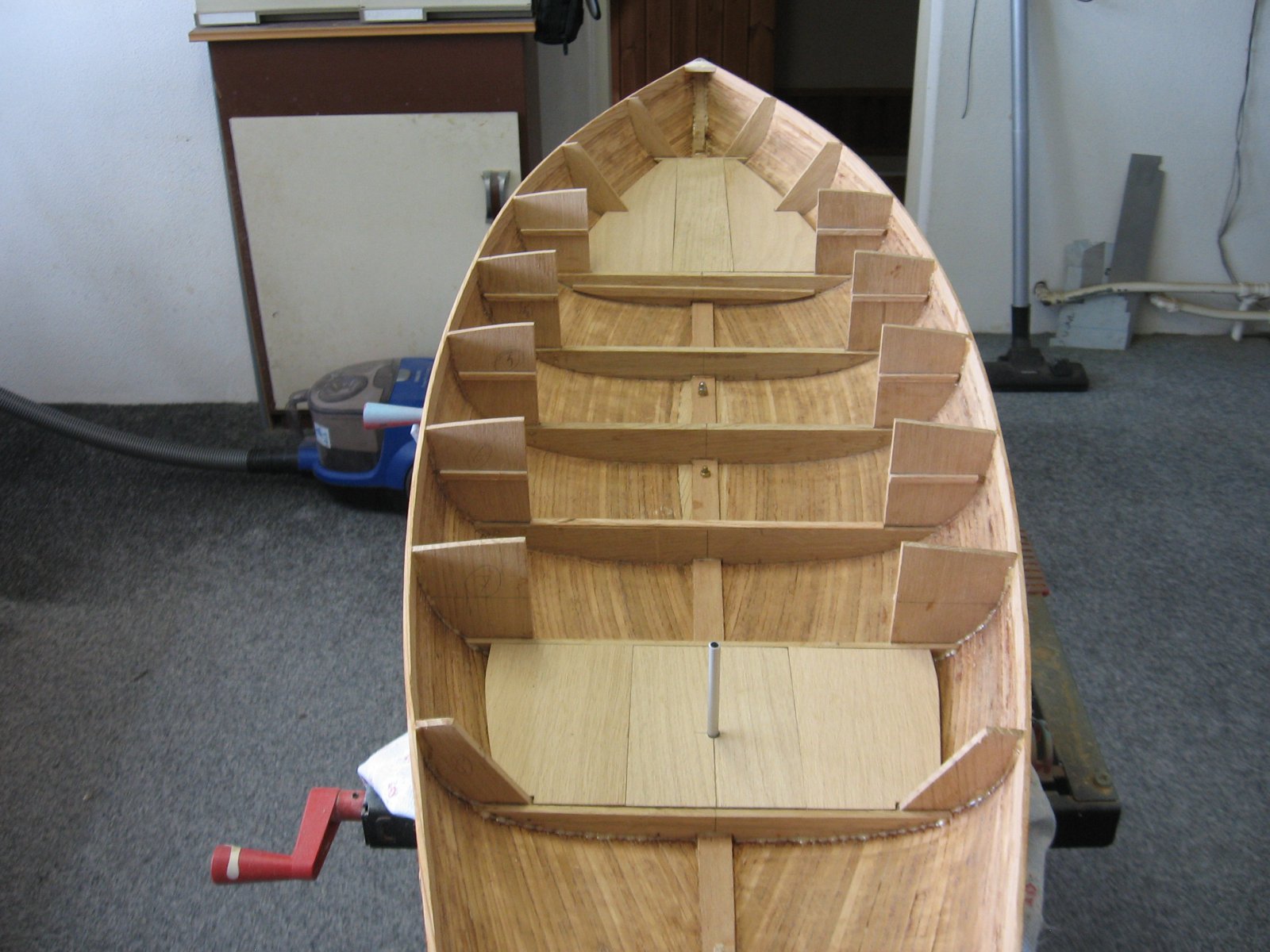

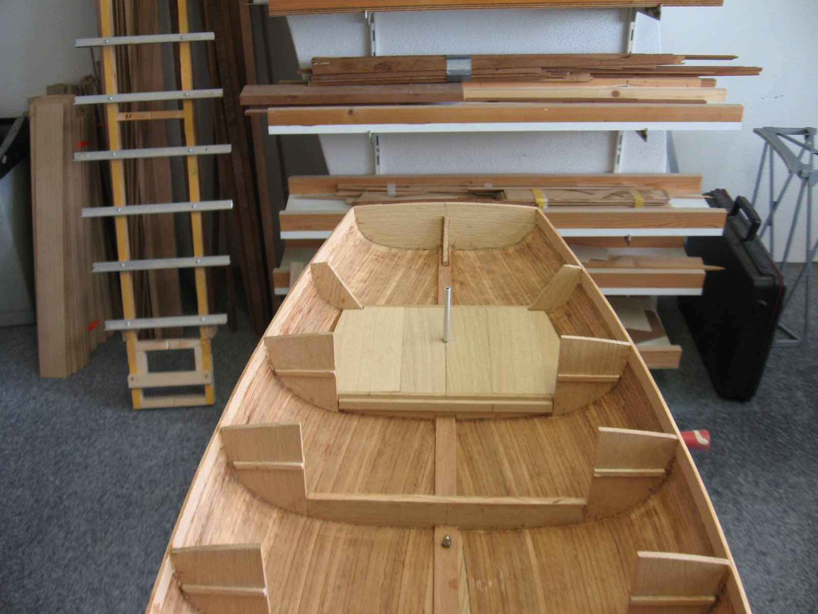

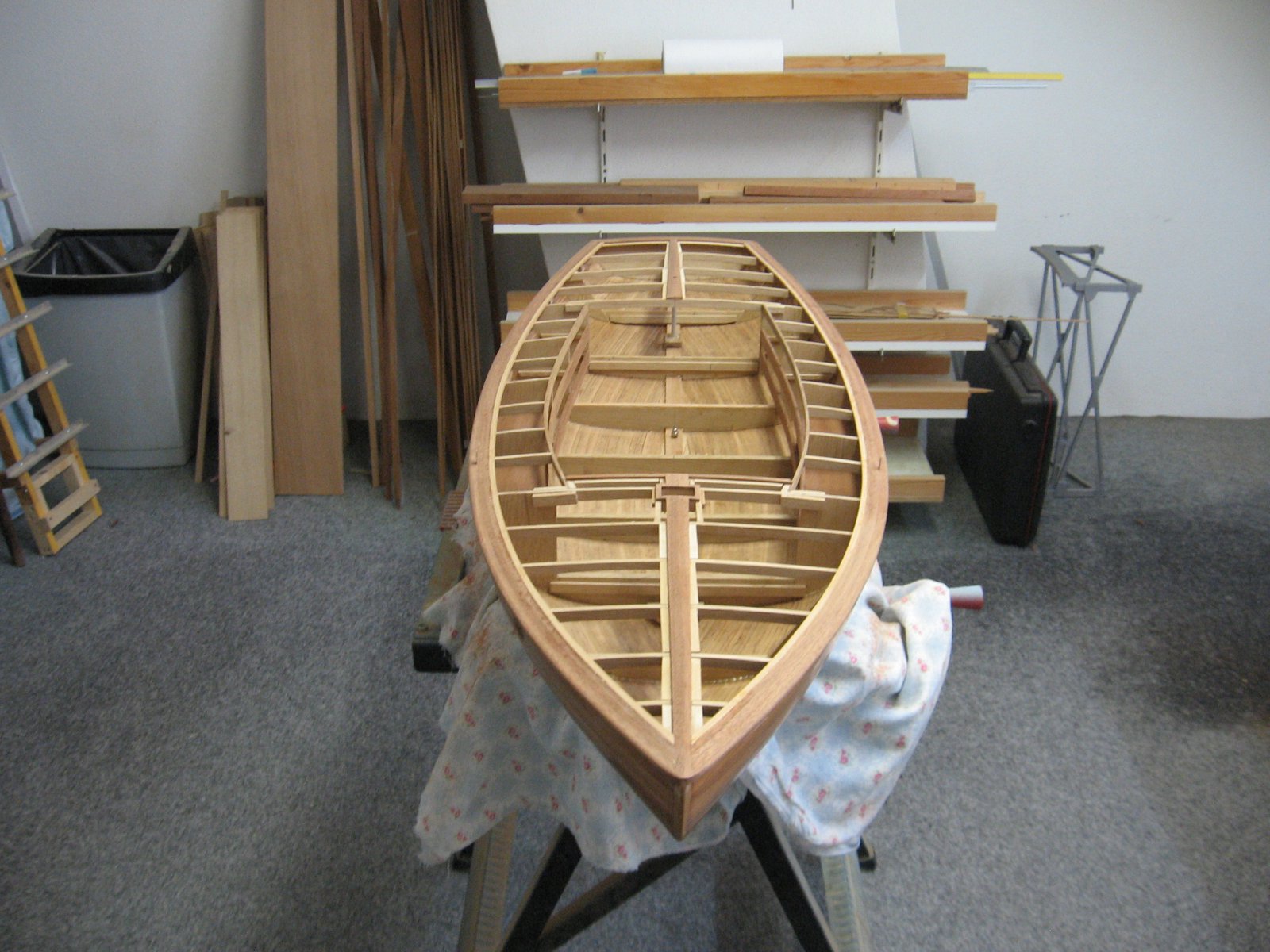

Nu begonnen met het maken van de vlonders voor in de kuip.

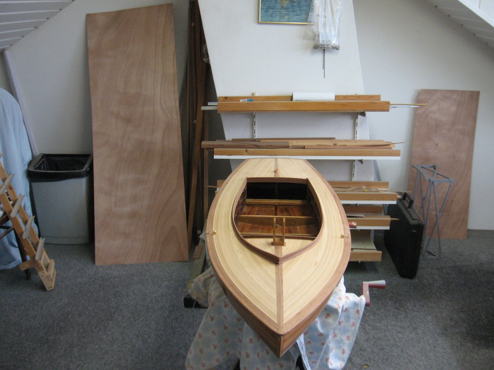

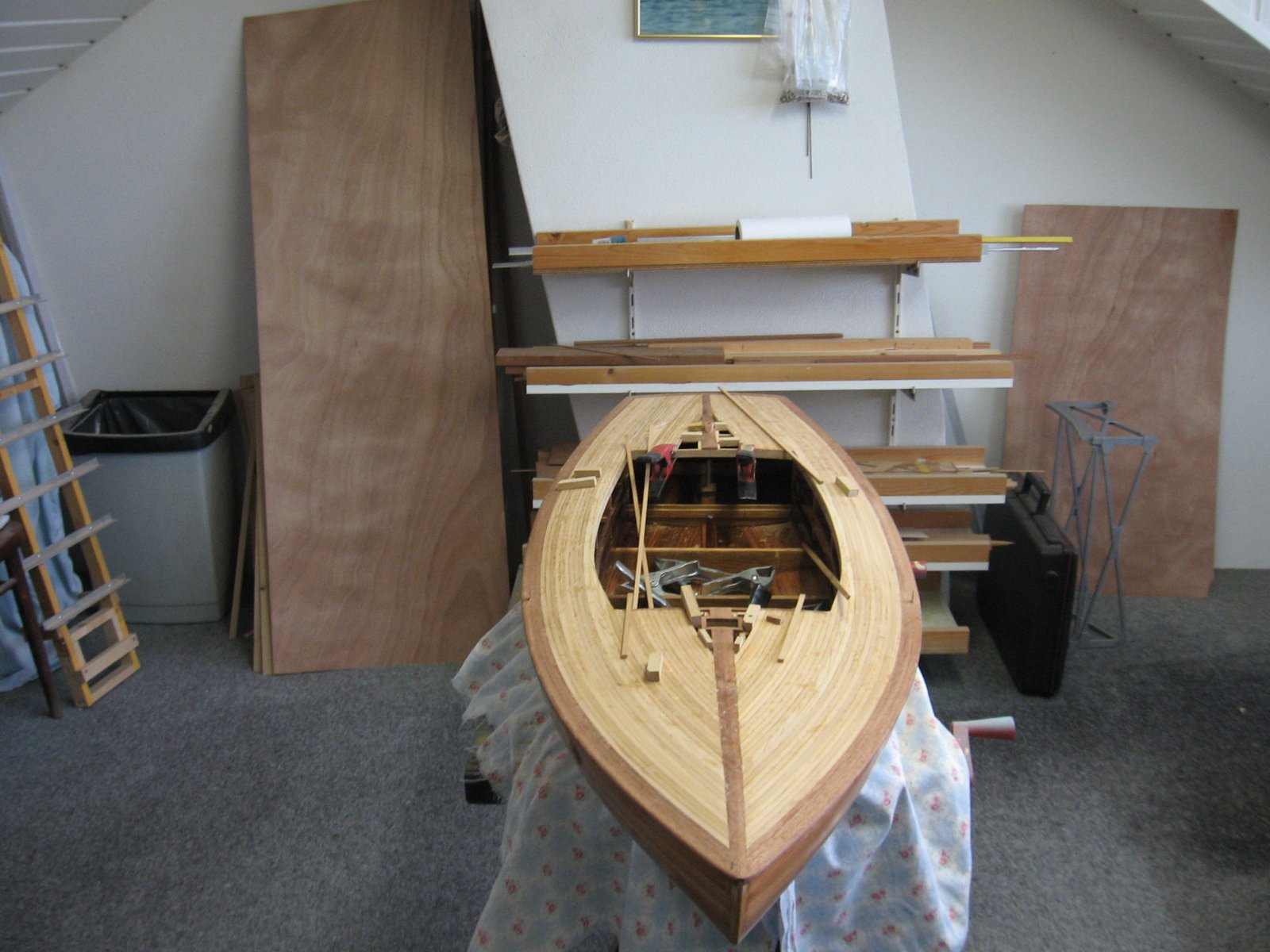

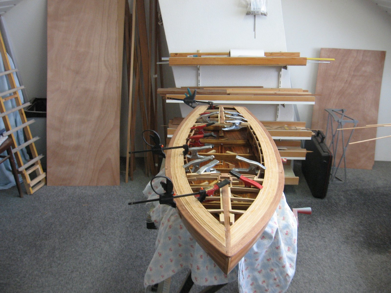

Daarna met het maken van potdeksel de koningsplank (mahonie) en de kuiprand.
Dit éémaal in de blanke lak gezet.

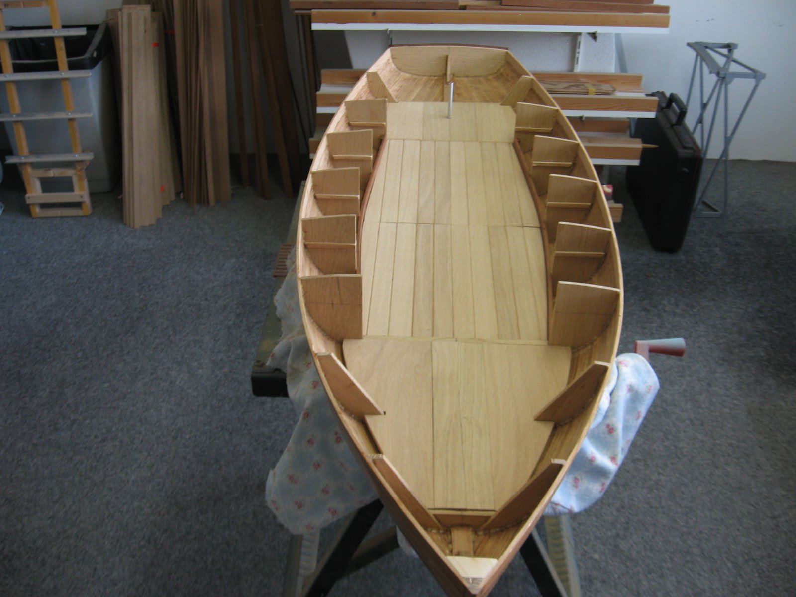

Hierna kan het dek gelegd worden.

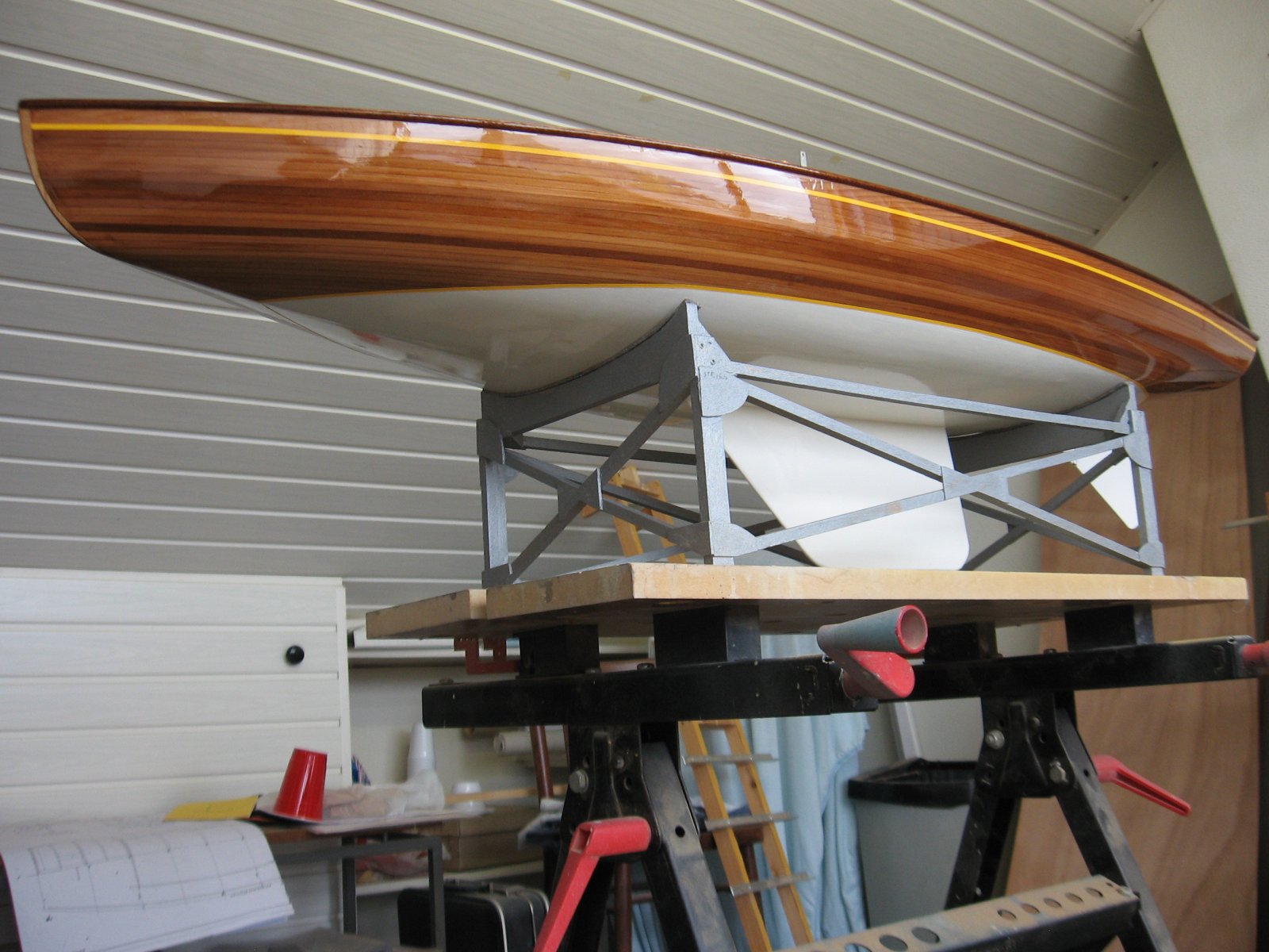

De boot nog 4 maal in de lak gezet daarna de belijning aan gebracht.

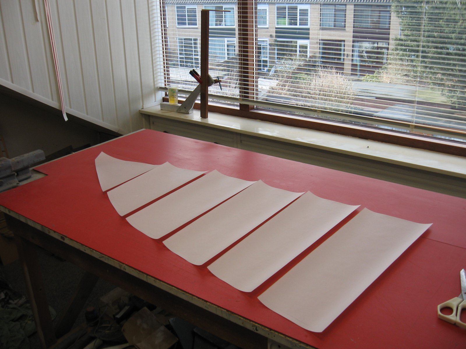

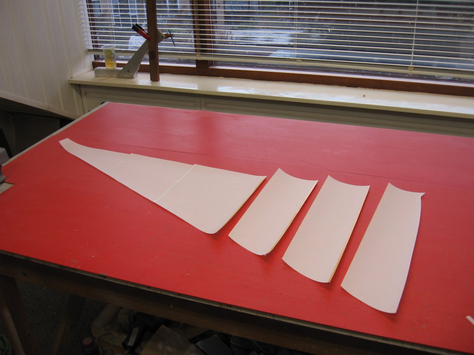

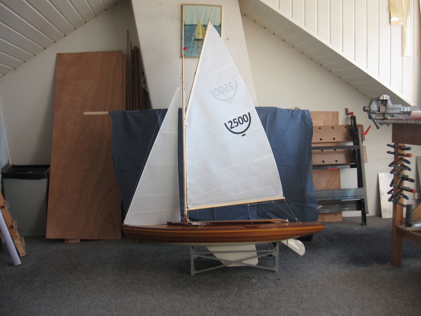

Nu is als laatste de beurt om de zeilen te maken, eerst alles goed uitmeten en de kleden knippen c.q snijden om ze vervolgens te plakken en daarna met een zigzag steek te naaien.
De boot tuigen om dan de zeilen aan te slaan.
