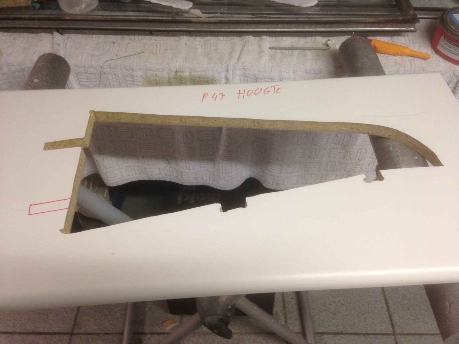

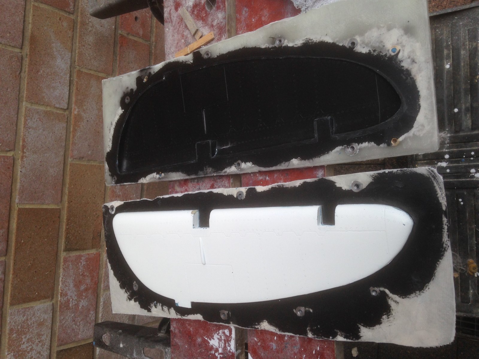

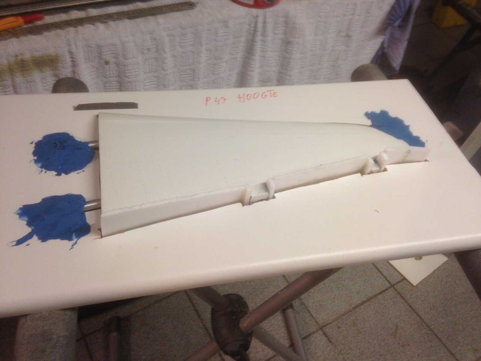

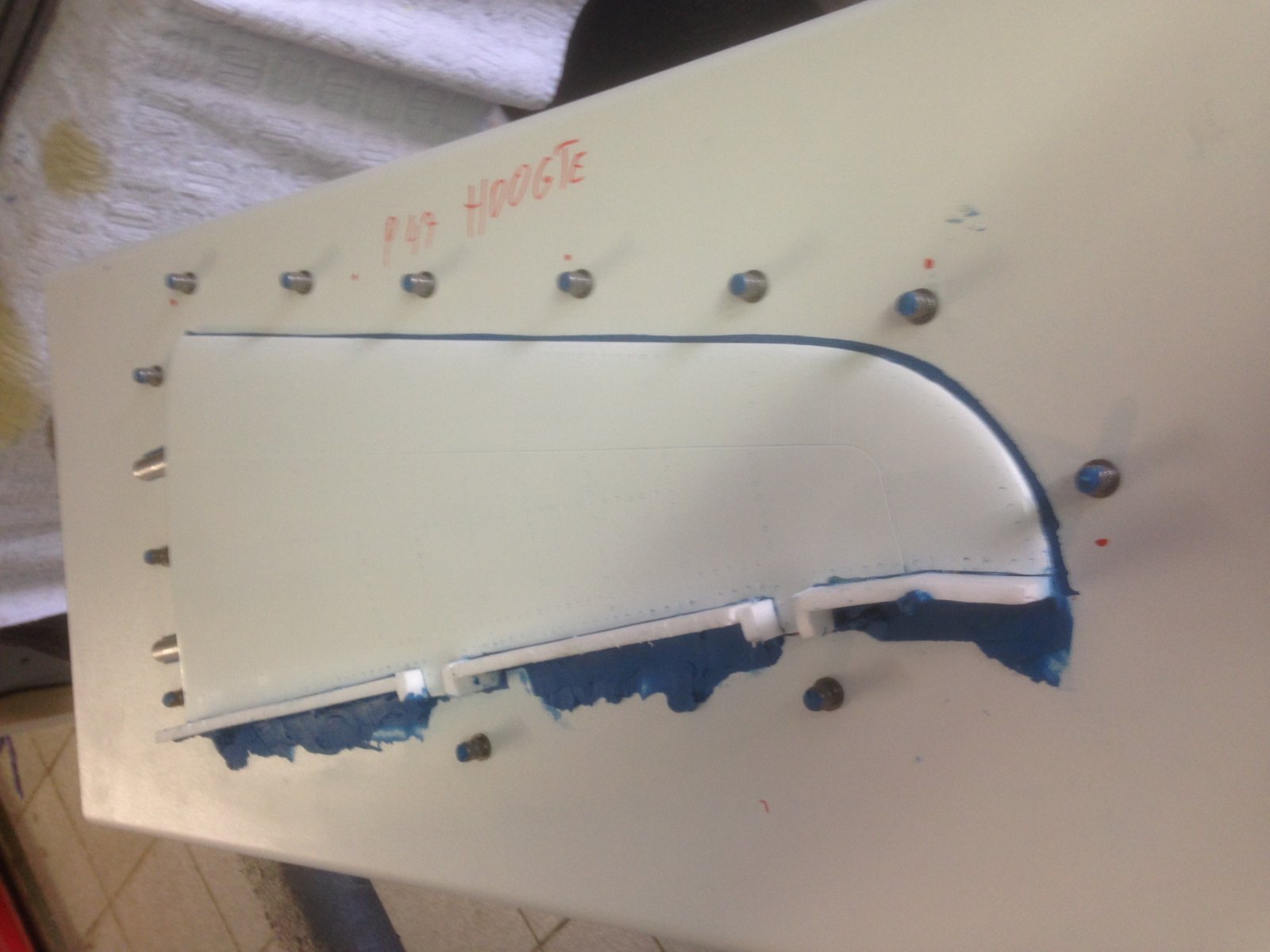

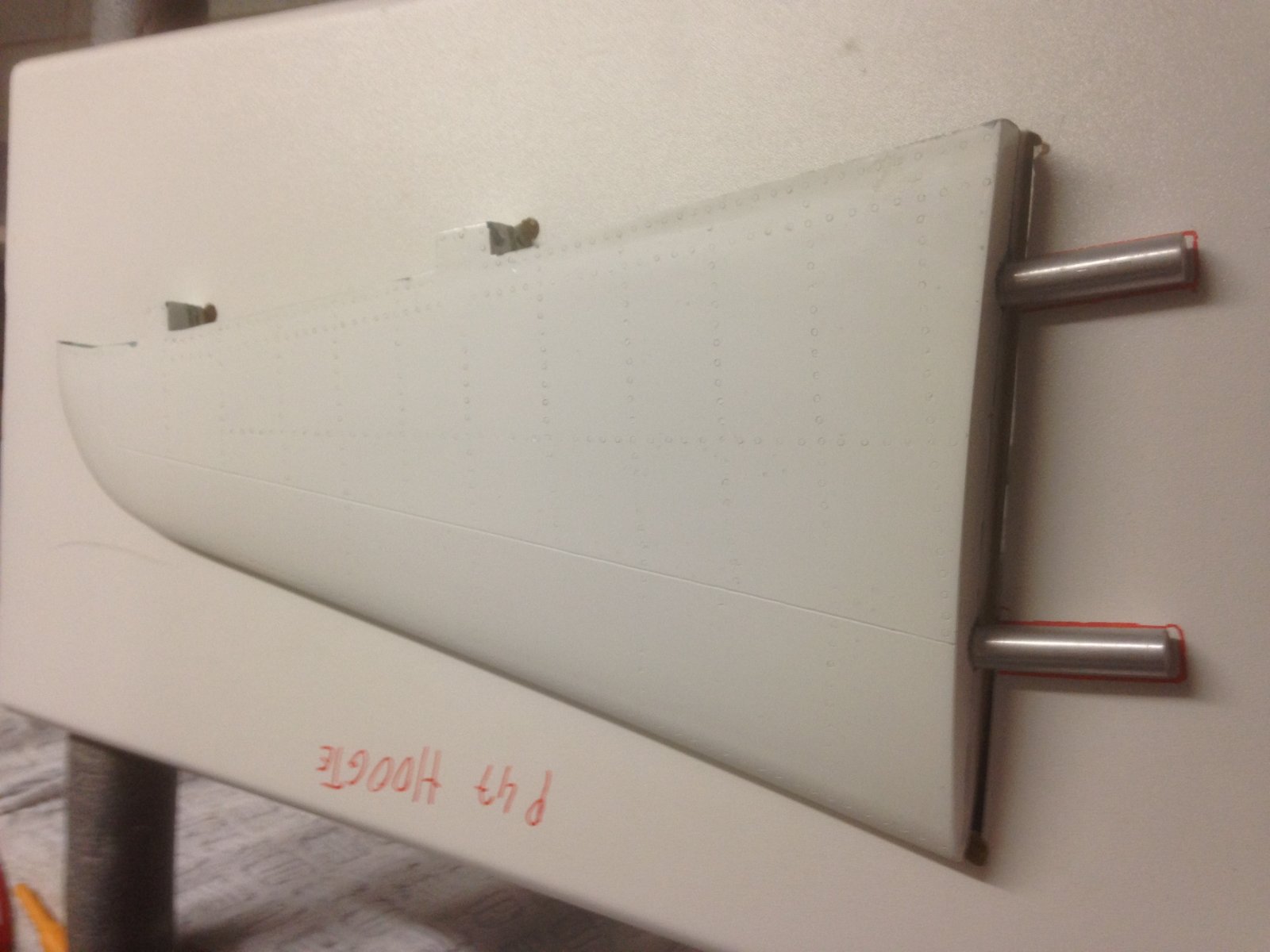

Het maken van de eerste mal stabilo van de P47.

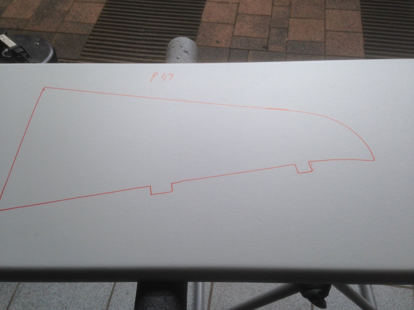

Plank van de deling .
Op de plank leggen en aftekenen .
Uitzagen

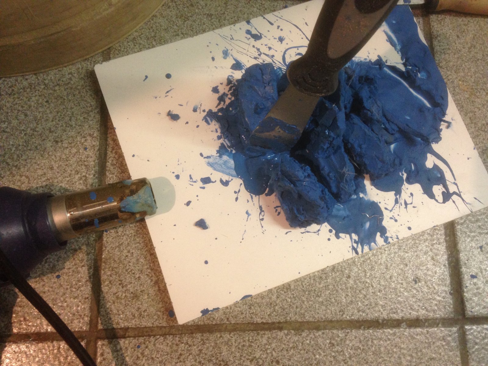

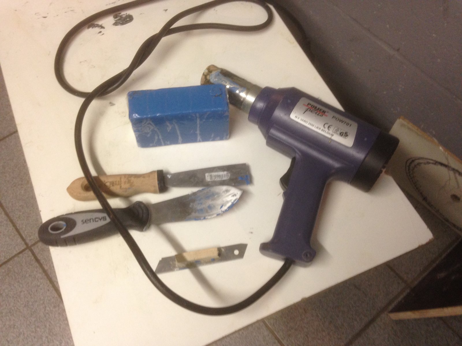

Materialen die ik gebruik voor de deling .

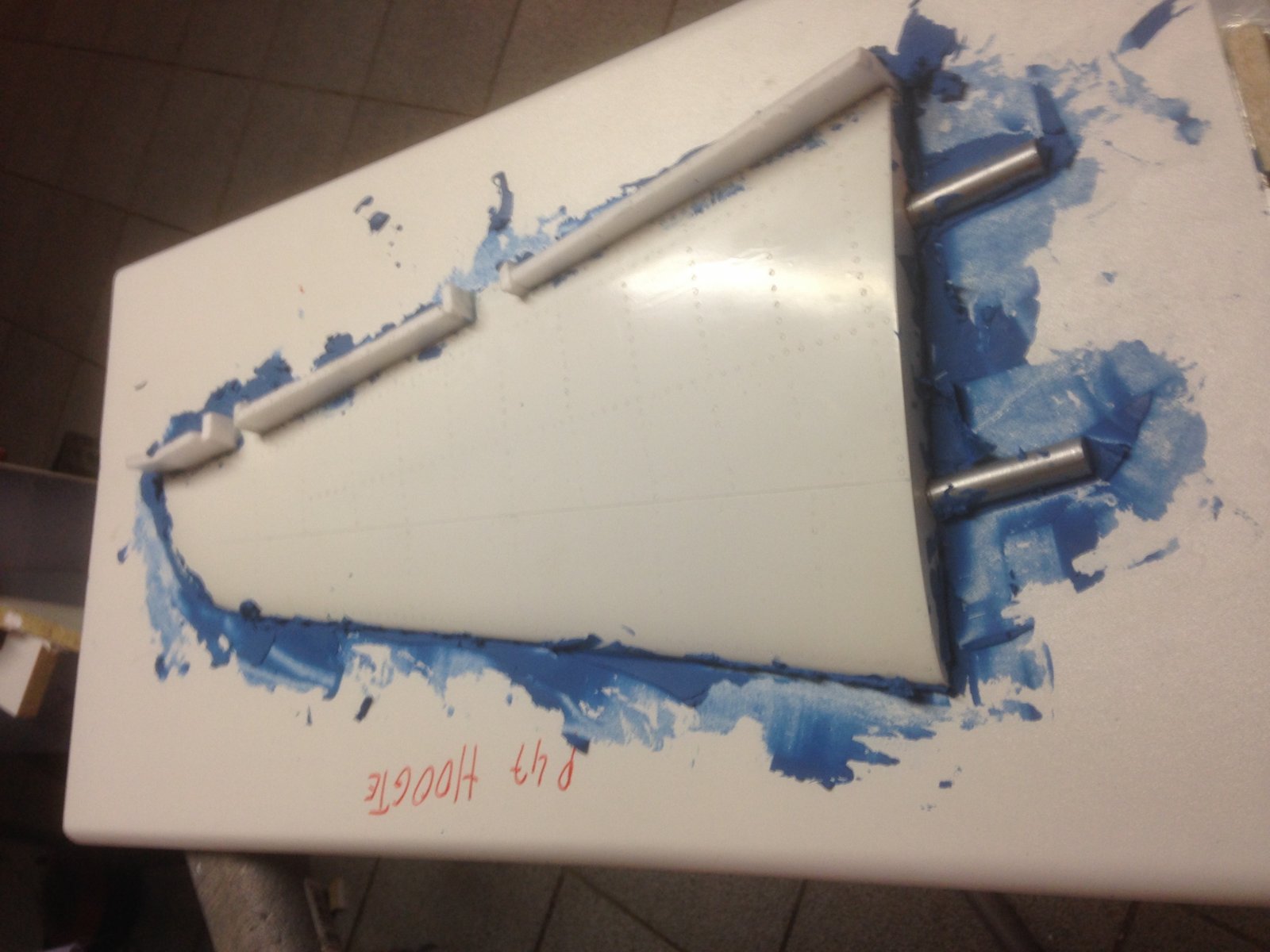

Klei
Hete lucht brander ( voor de klei zacht te maken )
Plamuur mes
En een blad van een stanleymes aan gepast ( een hout op gekleefd voor het vast pakken .deze dient voor de klei mooi gelijk met af te snijden .

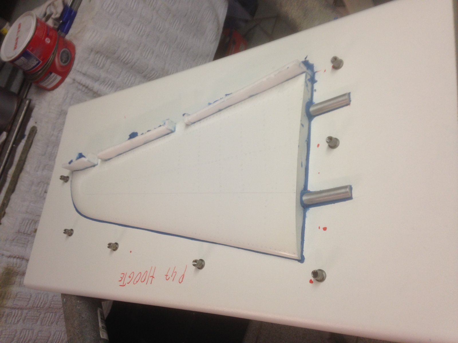

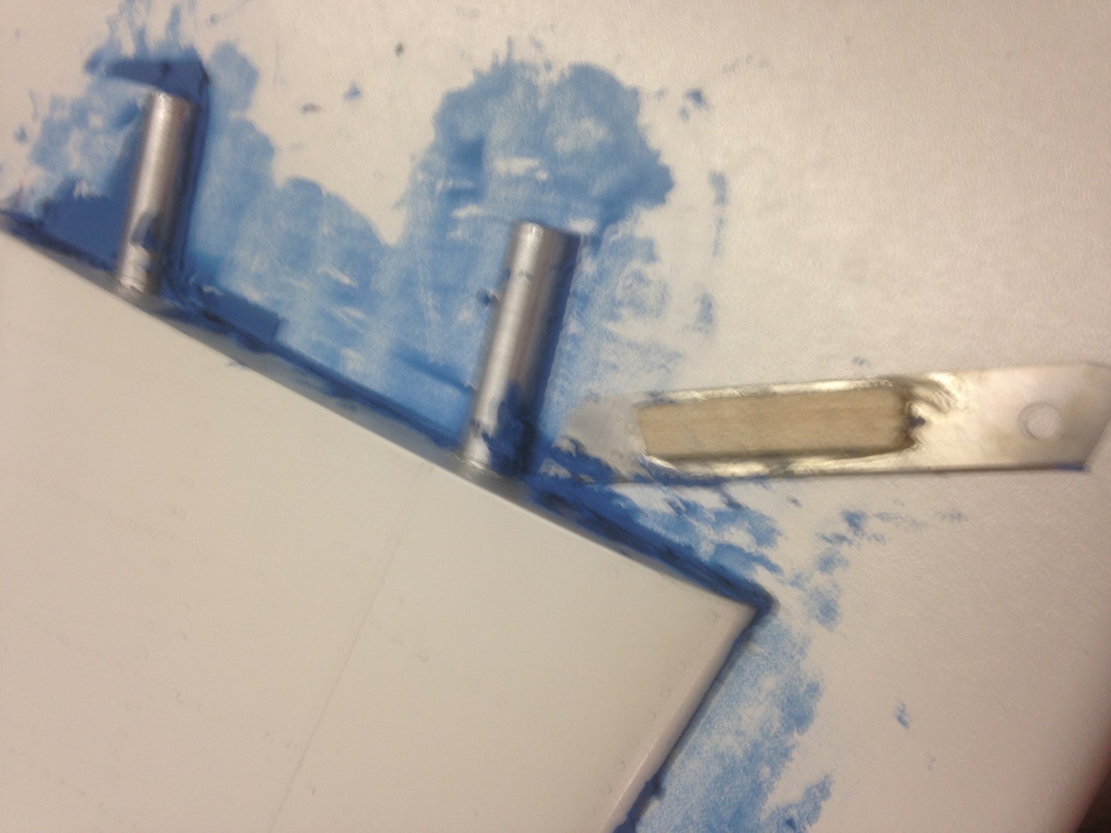

Omdat de stabilo aan de achter open staat heb ik depron tegen geplakt met een lijm pistool zodat er geen epoxy achter kan lopen .

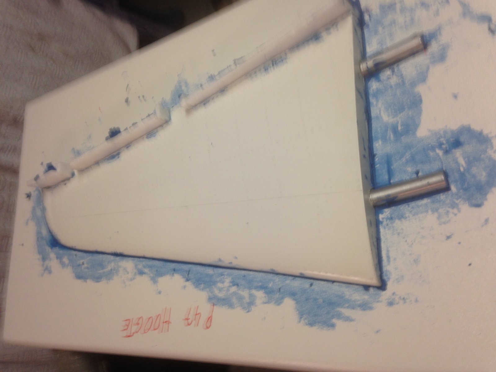

Deling
Voorlopig vast gezet
Goed in het midden plaatsen

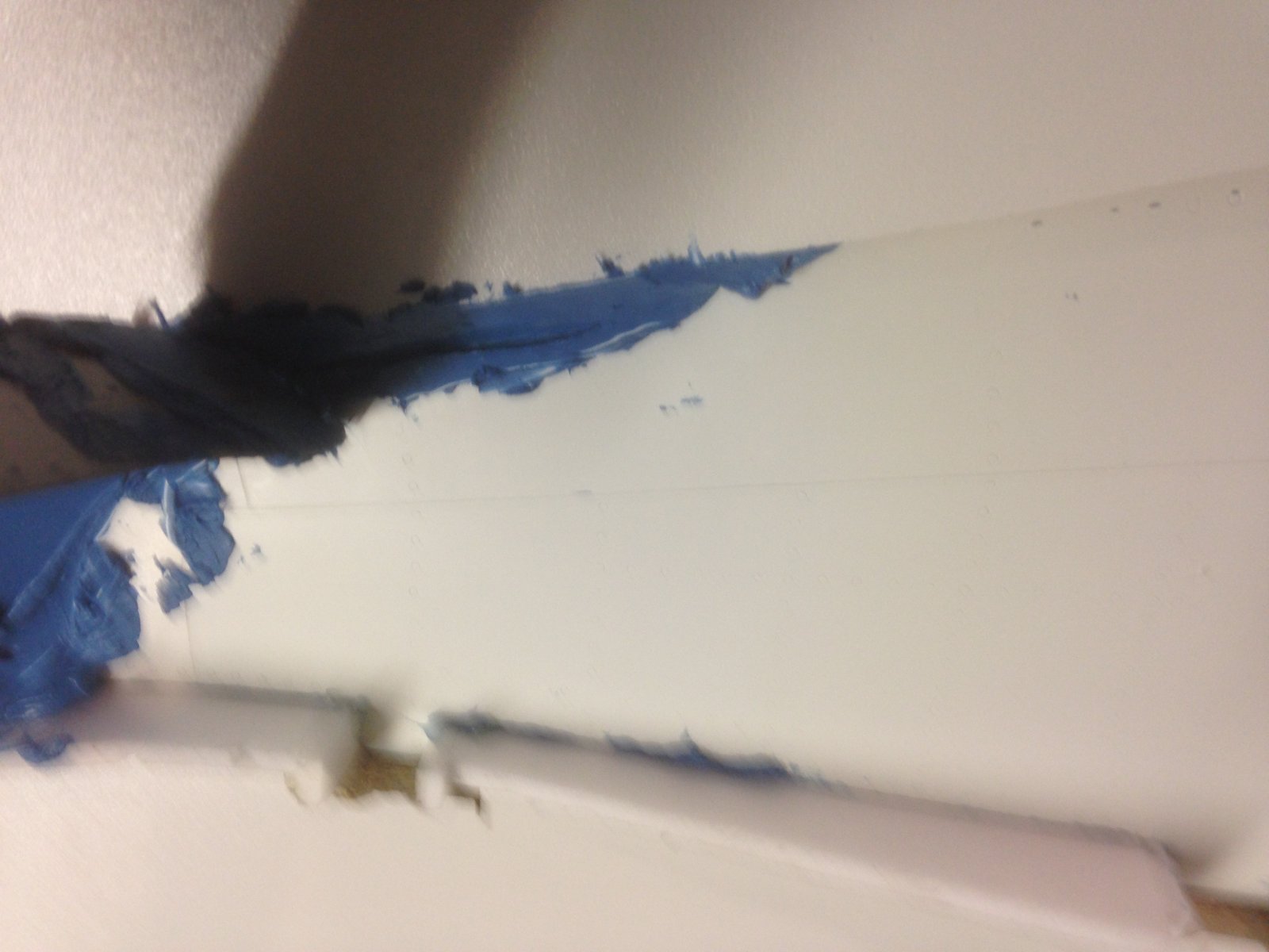

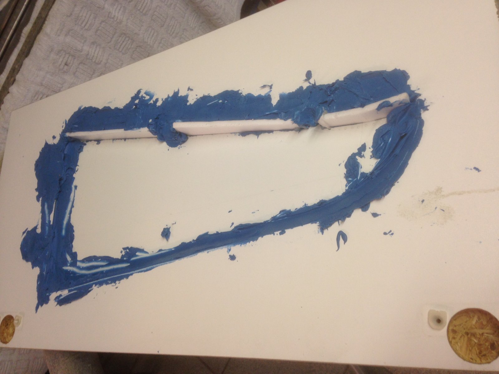

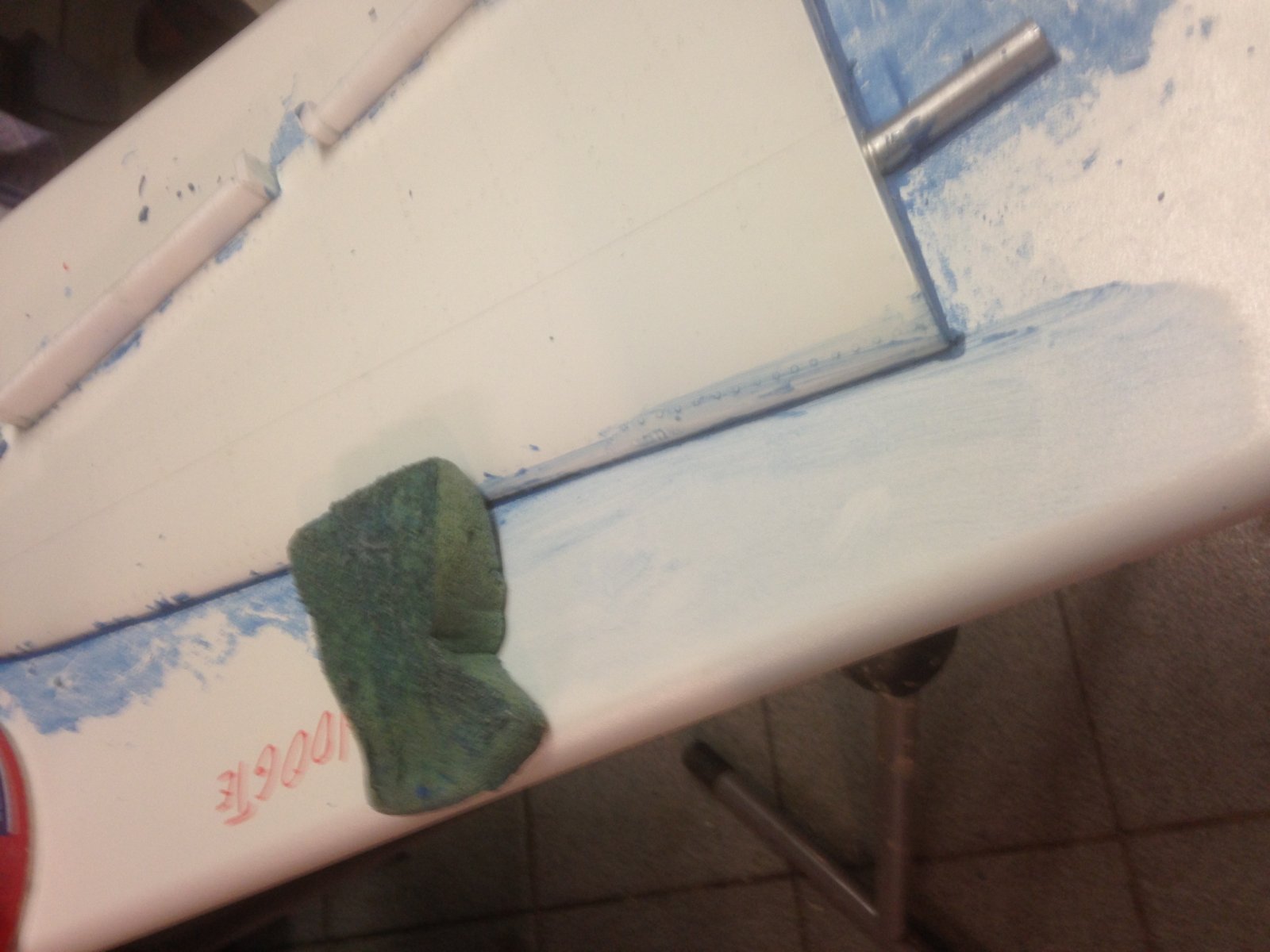

Klei verwarmd , dit doe ik dat er niet teveel kracht nodig om de klei aan te brengen .
Dan om gedraaid en achterkant goed vast gezet met klei
Terug omdraaien en verder klei aanbrengen om alles mooi af te dichting
Randen af werken met het aangepaste stanelymes .

Ik gebruik die simpele kinder klei (play-doh kopie) van de action. Werkt ook lekker. Was je ook zo met water weg en is lekker zacht om overal goed tussen te drukken.
Hallo Tadango Is een goede tip ,
Ik heb nog wat kilo's liggen van de blauwe klei .
Ga deze eerst op gebruiken .

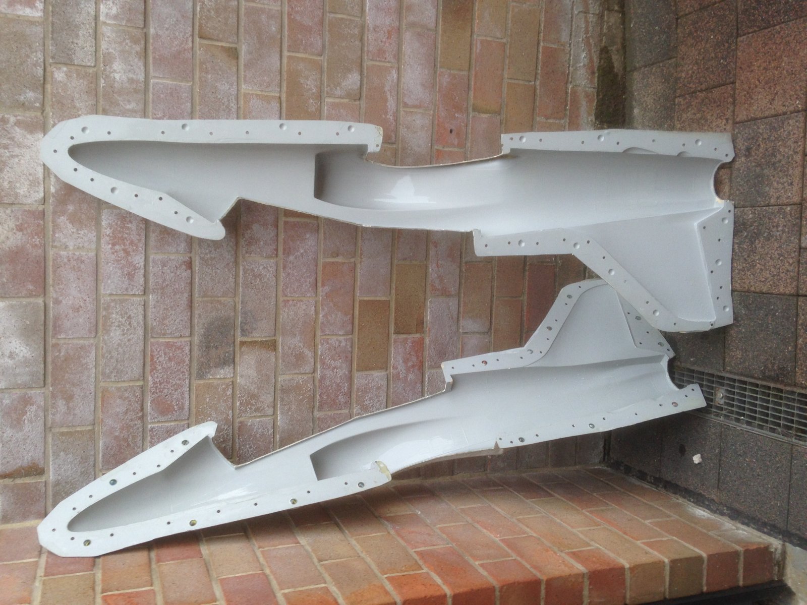

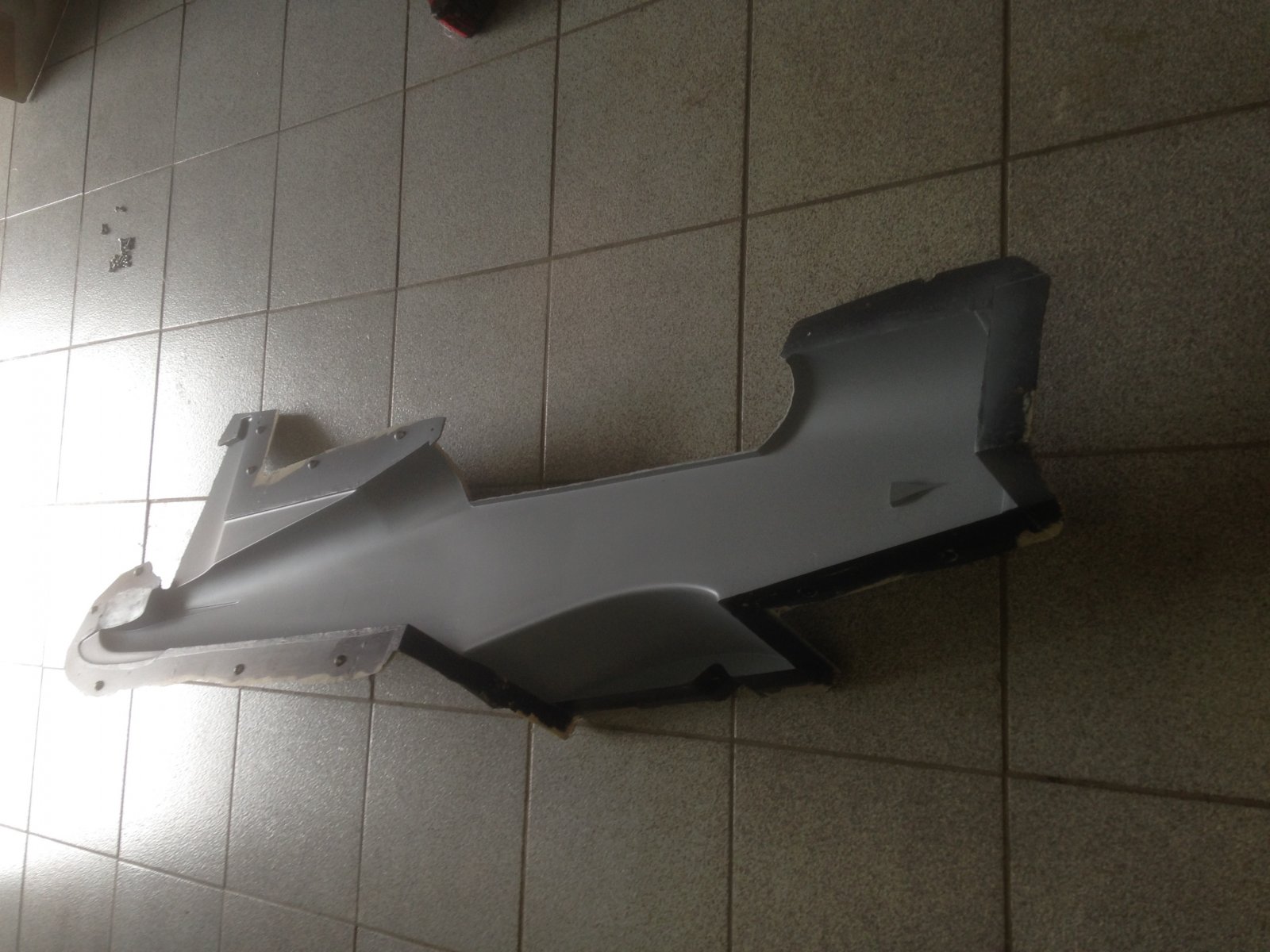

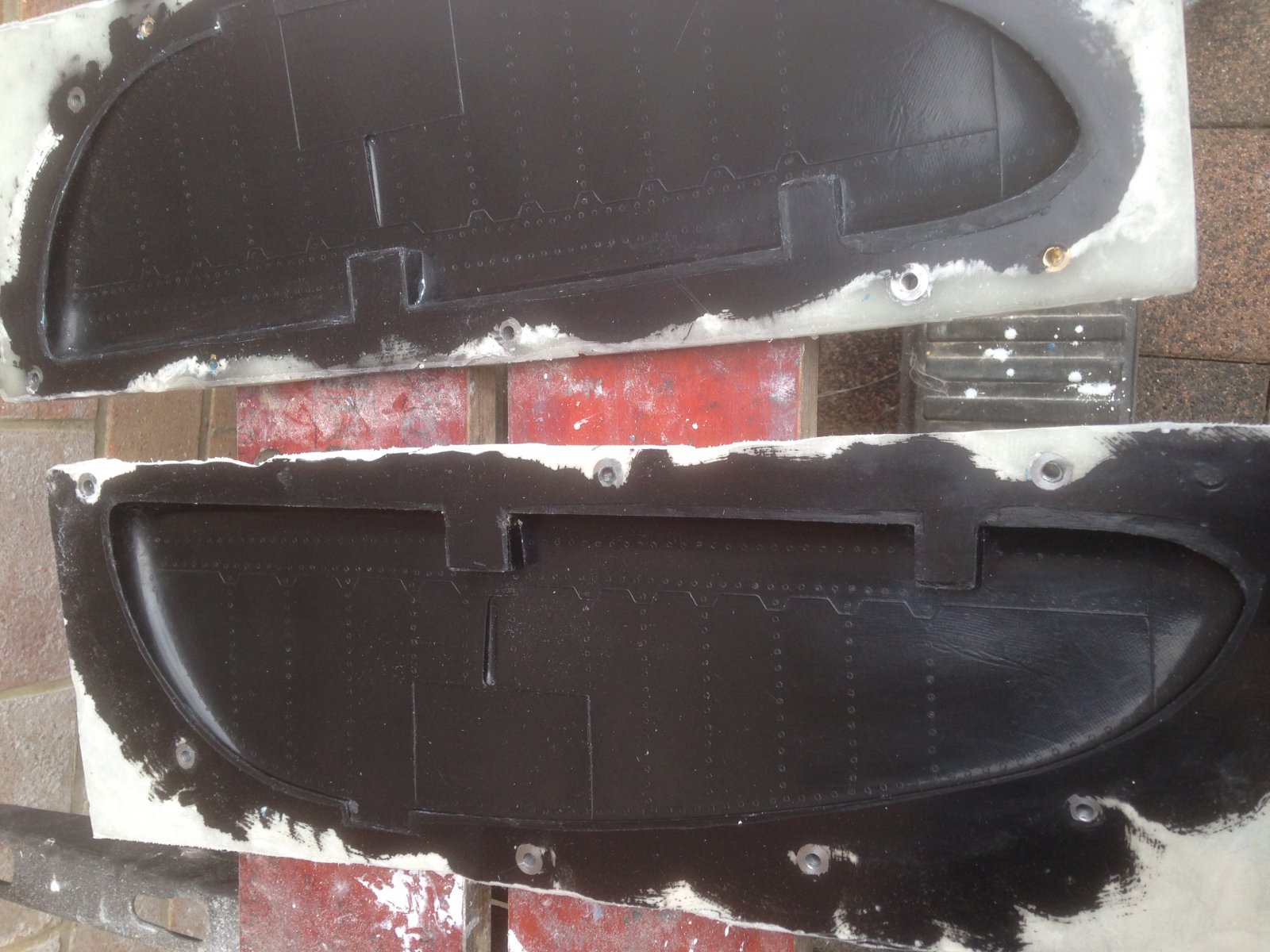

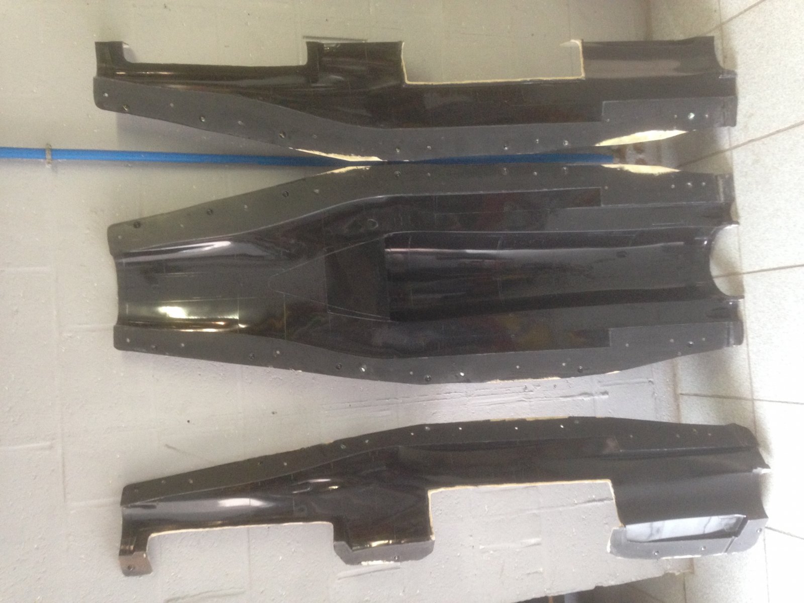

Vandaag de eerste mal open gedaan van het hoogteroer .
En vandaag andere mallen uitgewassen .
F16
Hawk
Bijlagen
    290,6 KB · Weergaven: 257
    242,8 KB · Weergaven: 246
F16? Ik maar zoeken naar die toets op m'n keyboard!

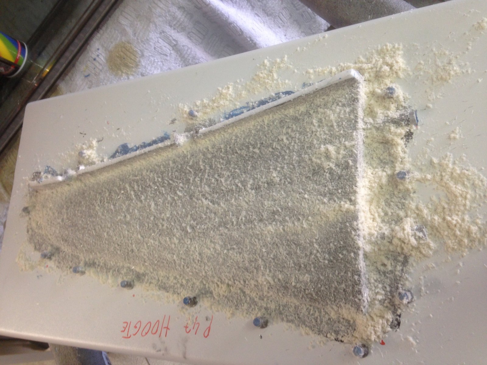

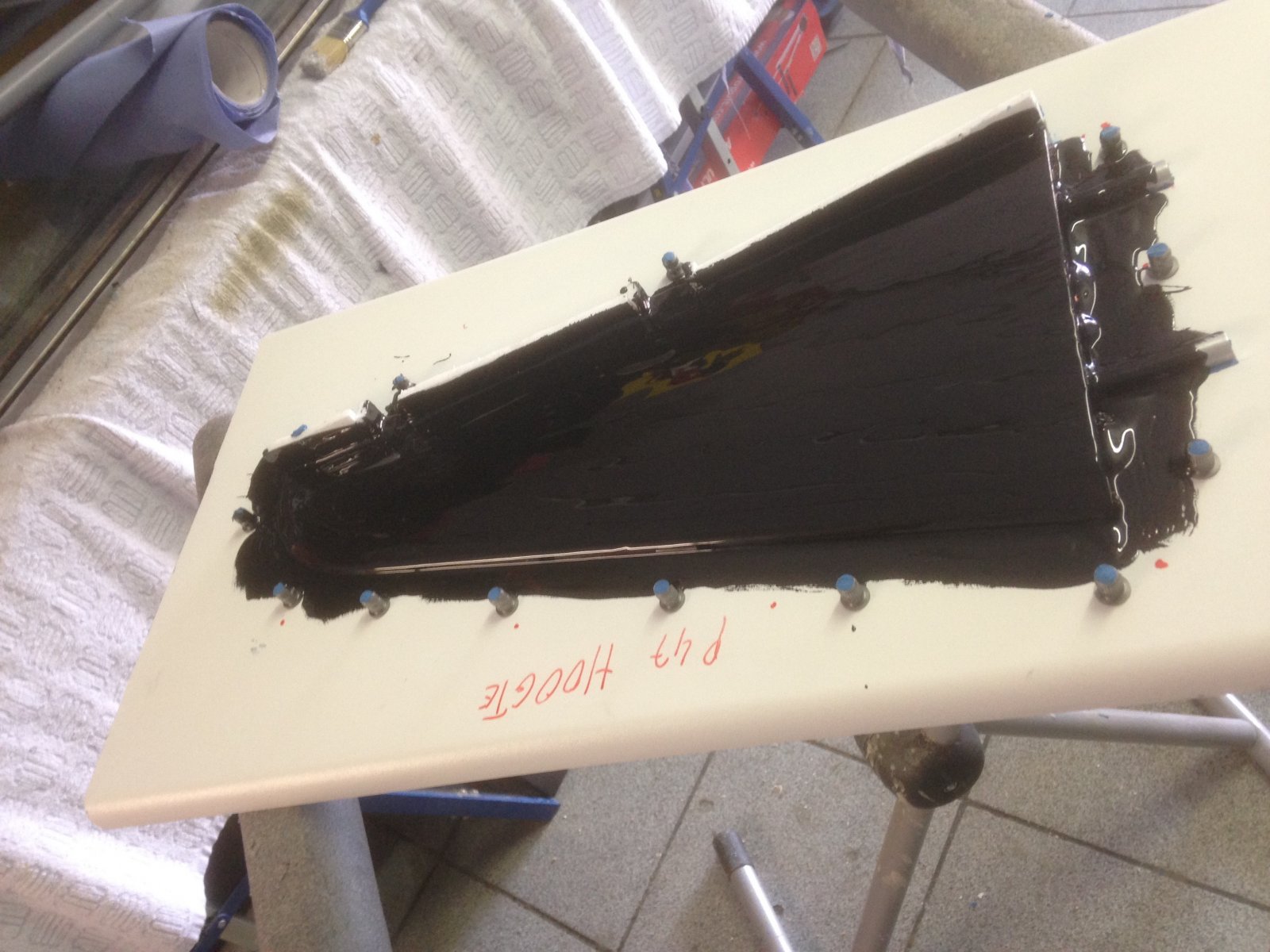

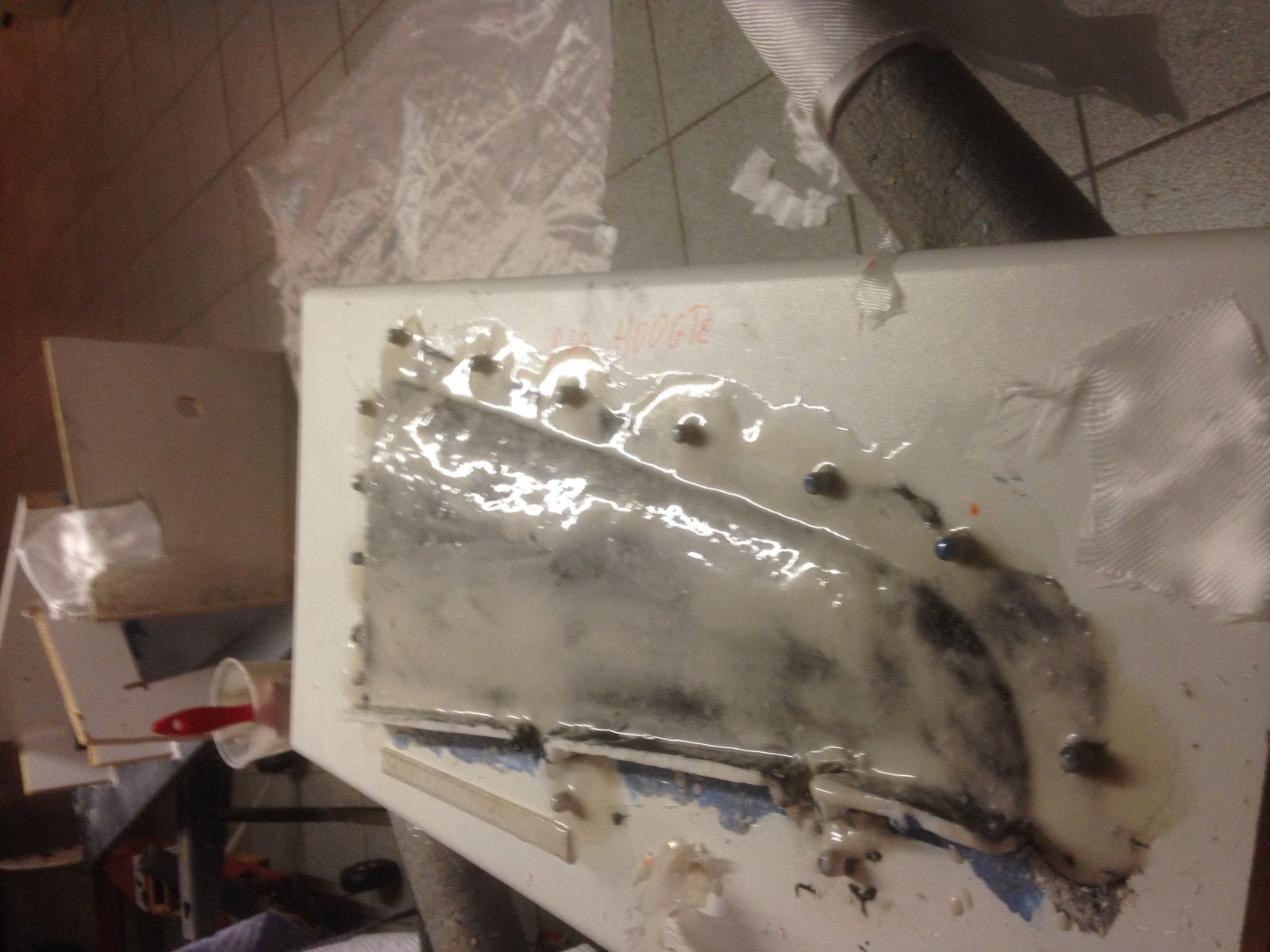

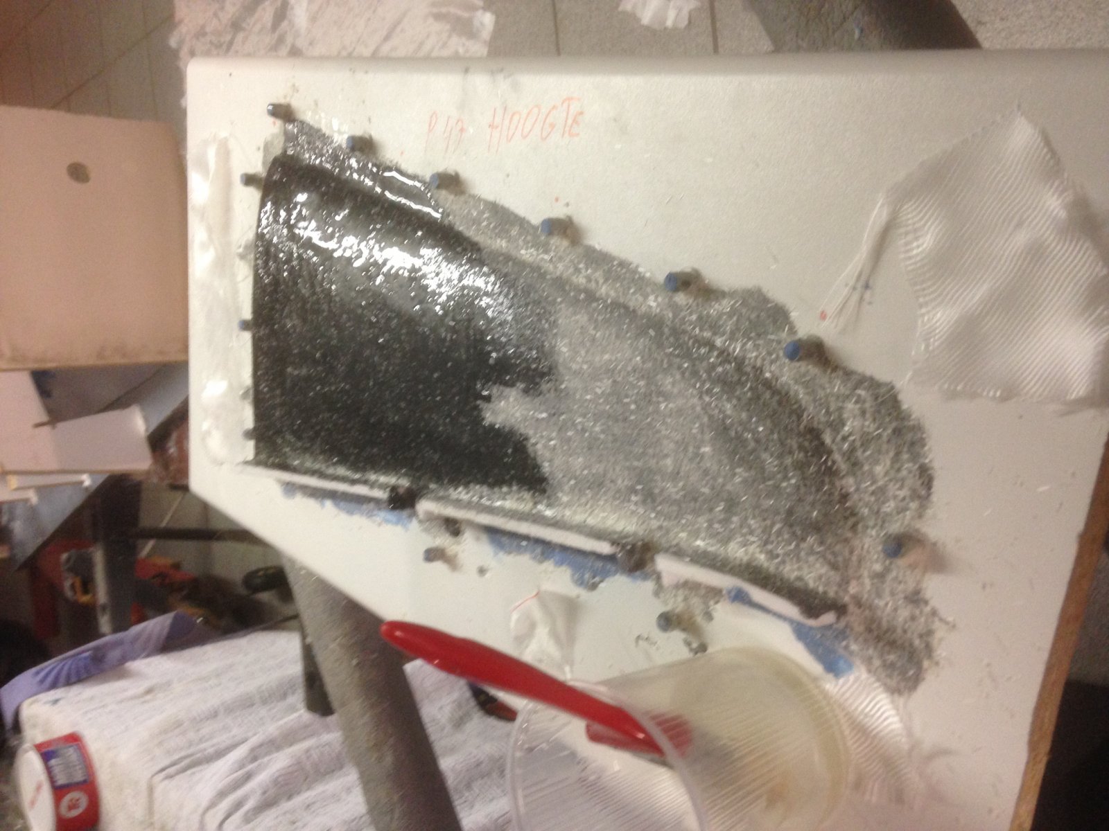

Een paar delen klaar gemaakt voor een mal te maken .
Bevestigen moeren geplaatst om het tweede deel later vast te schroeven .
Moeren bovenkant af dichten met klei ,dan kan er geen epoxy inkomen.

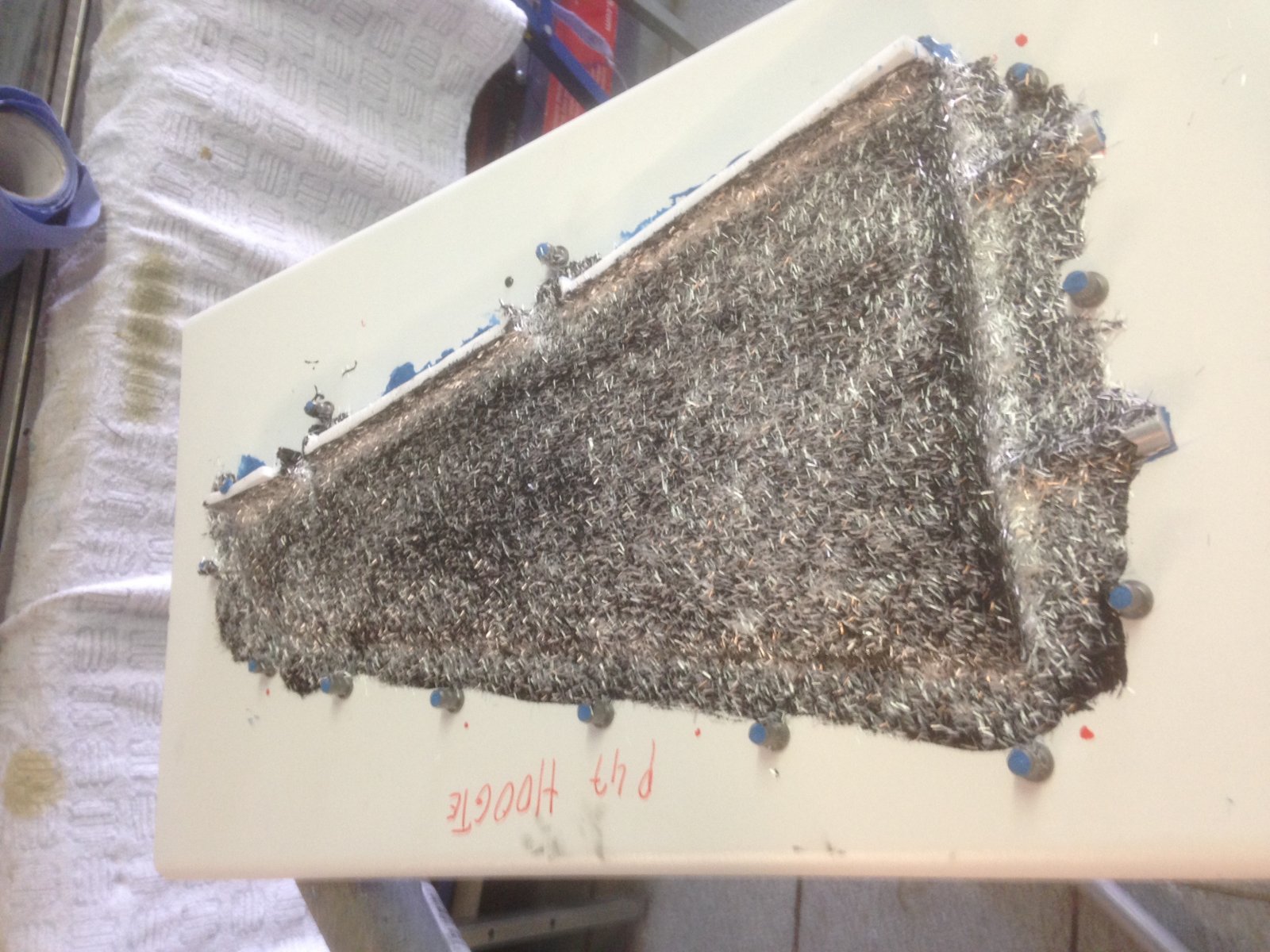

Gelcoat op aangebracht ,het gaat om twee verschillende delen .

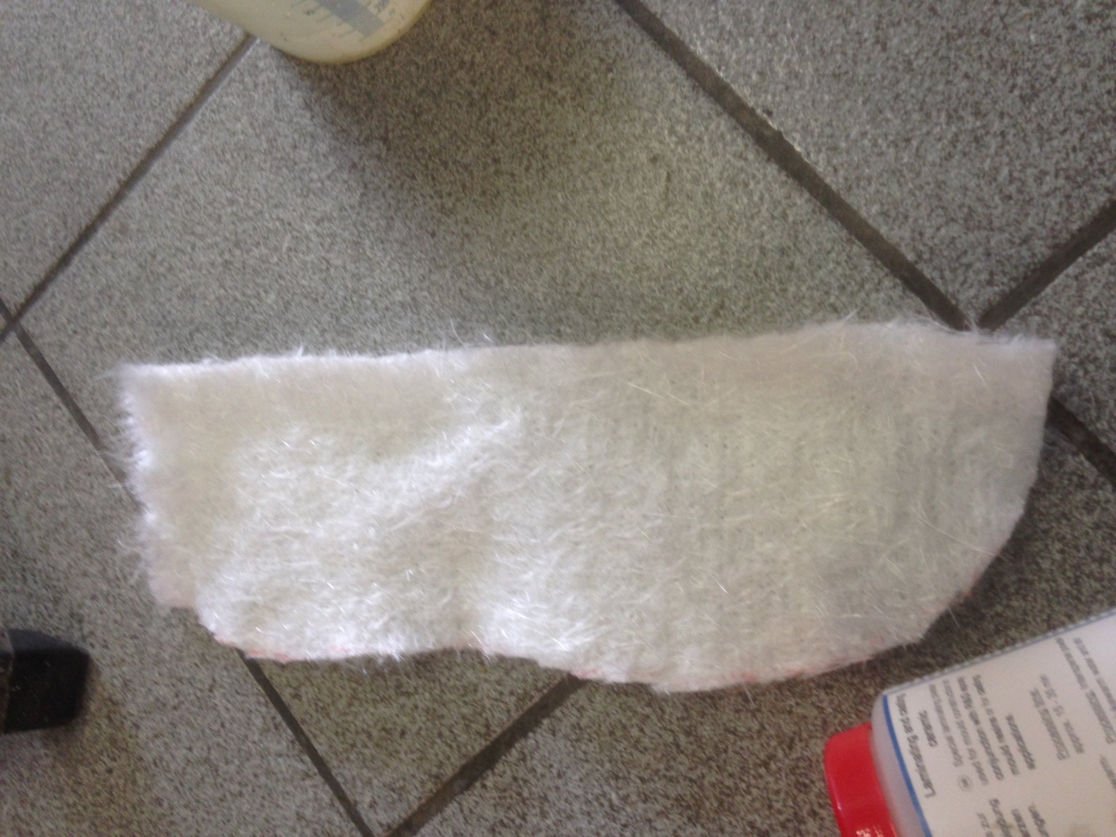

Glas snipper er op
En katoenvlokken .
Nu laat ik het uit harden .

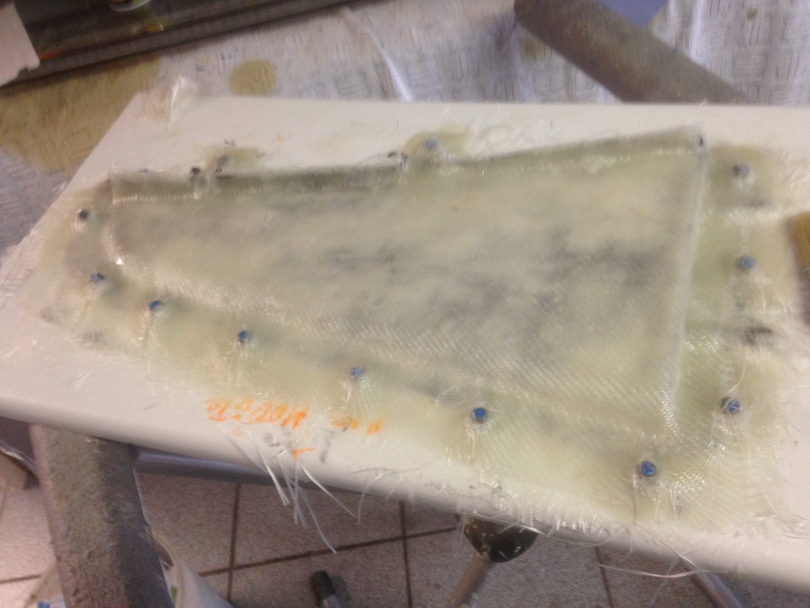

Vandaag verder gedaan .
De stukken in gesmeerd met epoxy ,daarna een mix van glassbubbels en katoen vloeken .
Daarna glasmat 80gr ,2 keer 163gr , 1 keer 280gr ,1 keer 390 gr
En wachten tot alles uitgehard is .

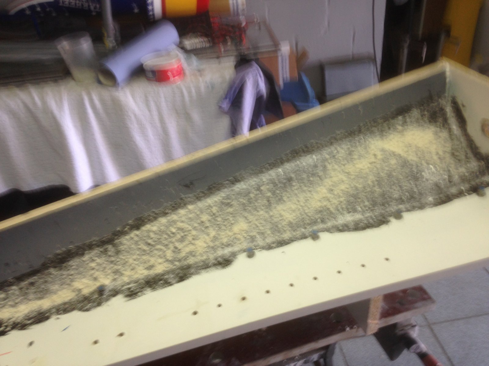

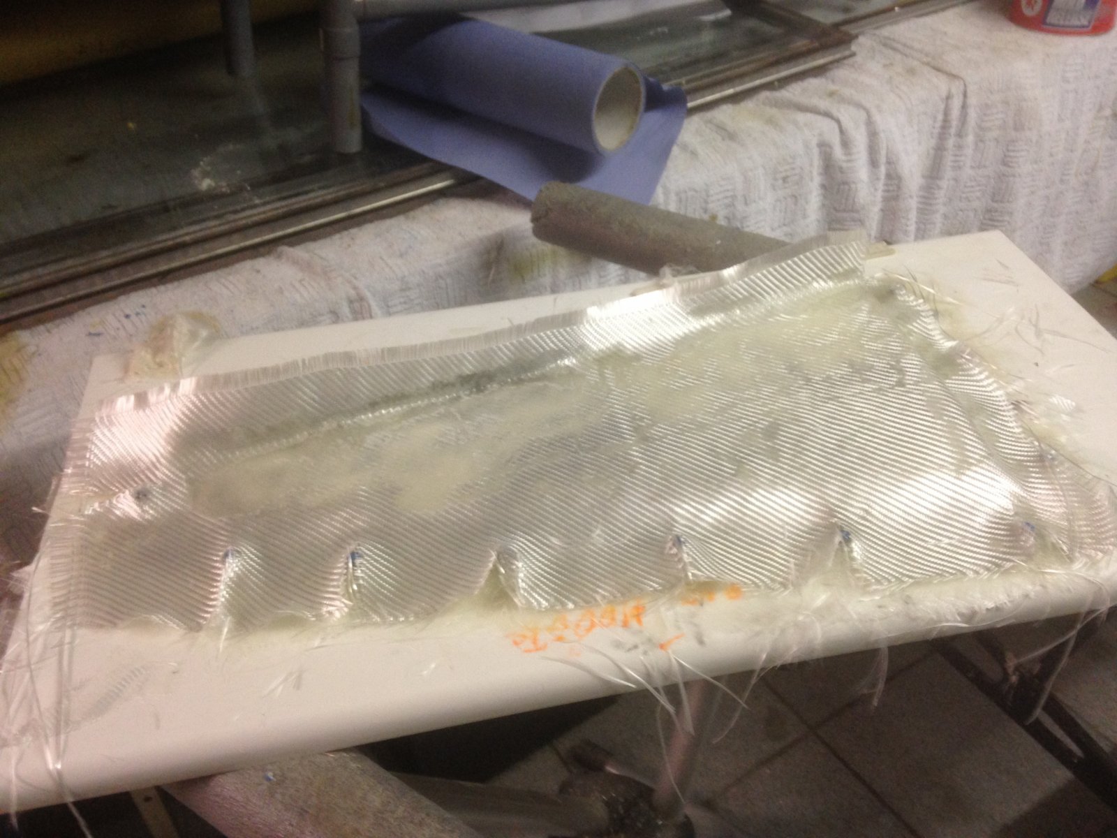

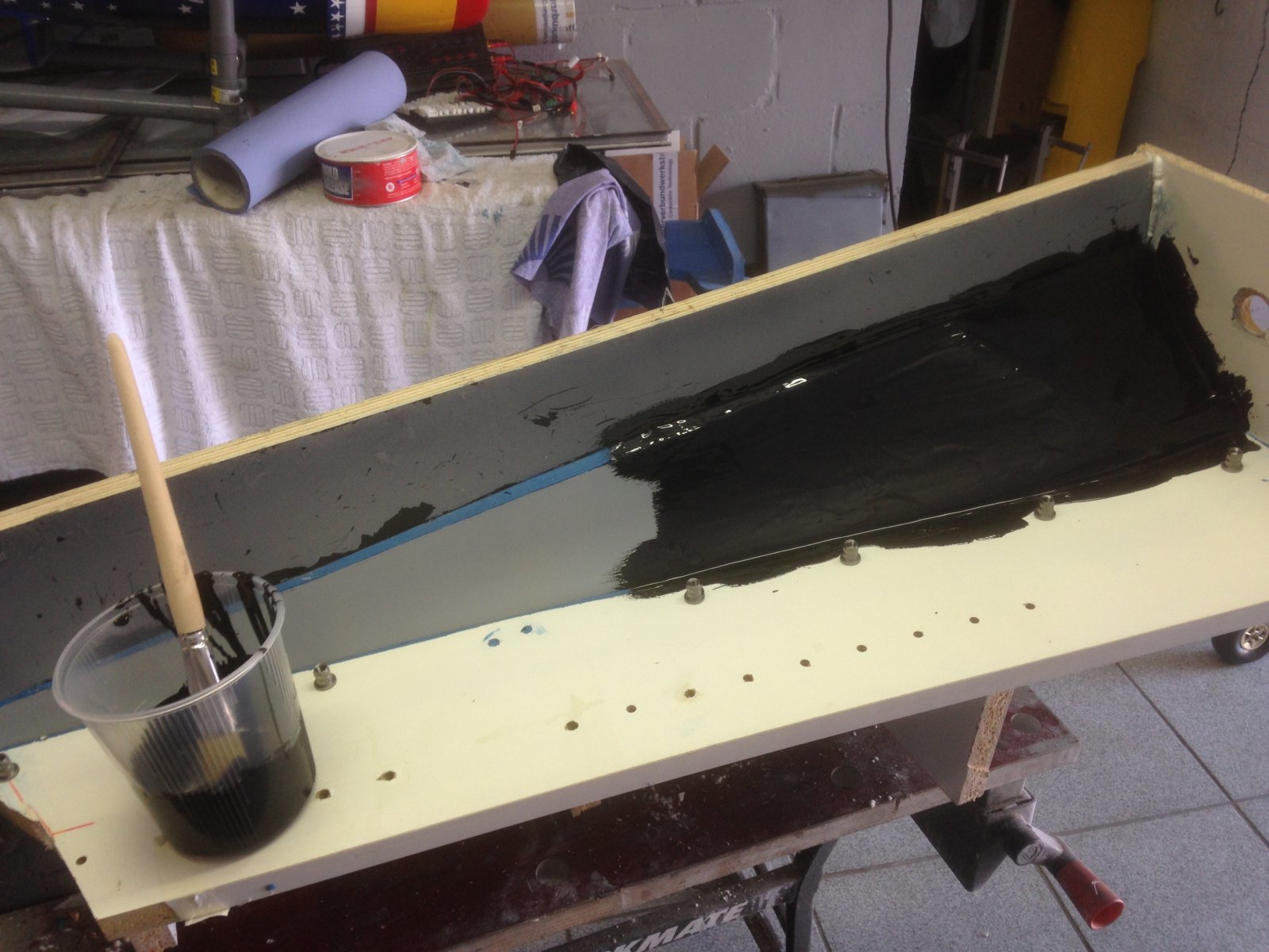

Een ander mogelijkheid om een mal te maken en iets sneller .
Dit is voor mij ook nieuw , toch eens testen voor het resultaat .
Hier gaat het om een klein onderdeel van de P47 .
Waar het eerste deel al gedaan is .
Alle handelen blijven het zelfde tot aan dag twee
Dag 1
Deling maken
Gelcoat
Glassniper + katoen vlokken .
Dag twee
Een laag van 80 gr
Een laag van 163 gr

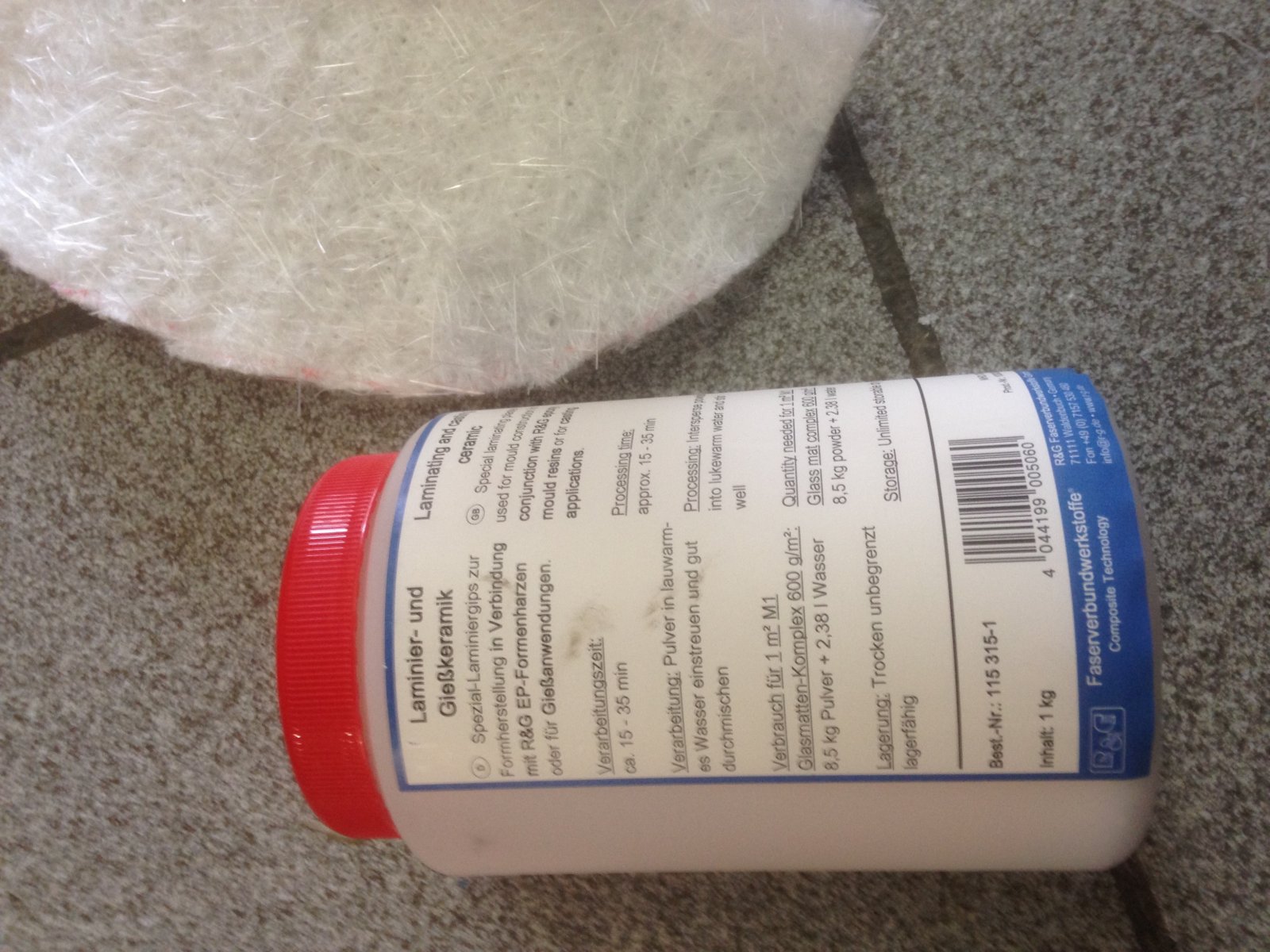

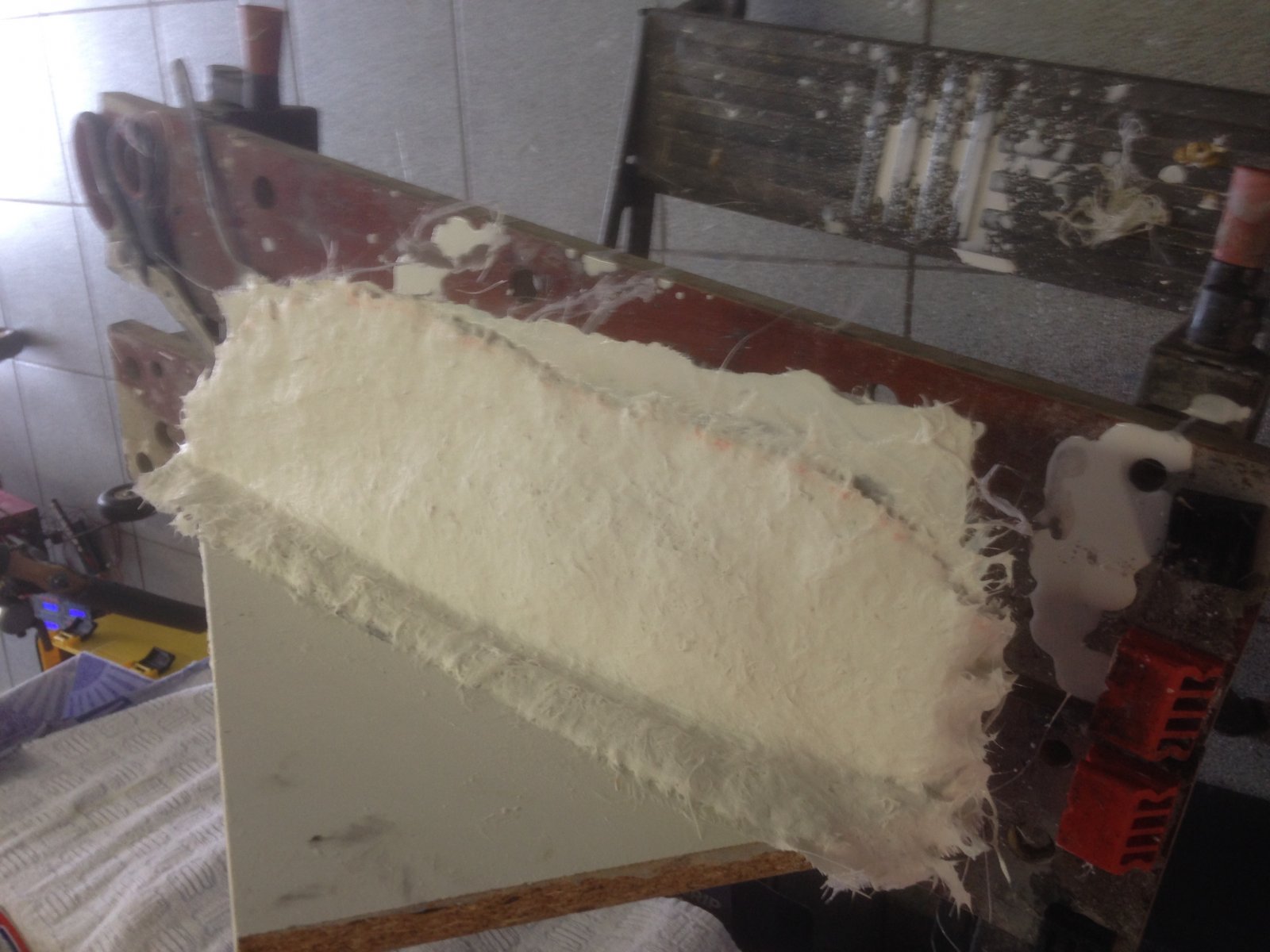

En hier veranderen naar gietkeramik en met de speciaal hier voorzien met glasvezeldoek van 600gr
Gietkeramik mengen met water in een kom .
De glasvezeldoek onder dompelen .
En de doek aan brengen
En laten uit harden .

Hé Johnny,, goed bezig zie ik.
Leuk om te volgen en te leren.
Is alweer lang geleden dat ik u nog eens zag.
Je schreef;
Maar hoe dit is de mal met deze opbouw??
Is deze stijf genoeg?

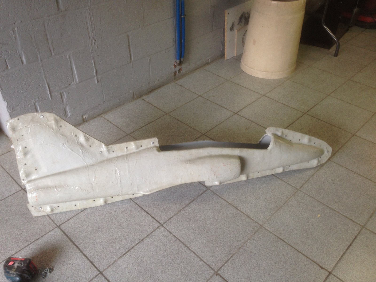

Hey Tucano
Voor deze kleine delen wel .
Voor een mal voor de romp komt er nog twee lagen bij .
Roving mat van 580gr en terug 163 gr als laatste .

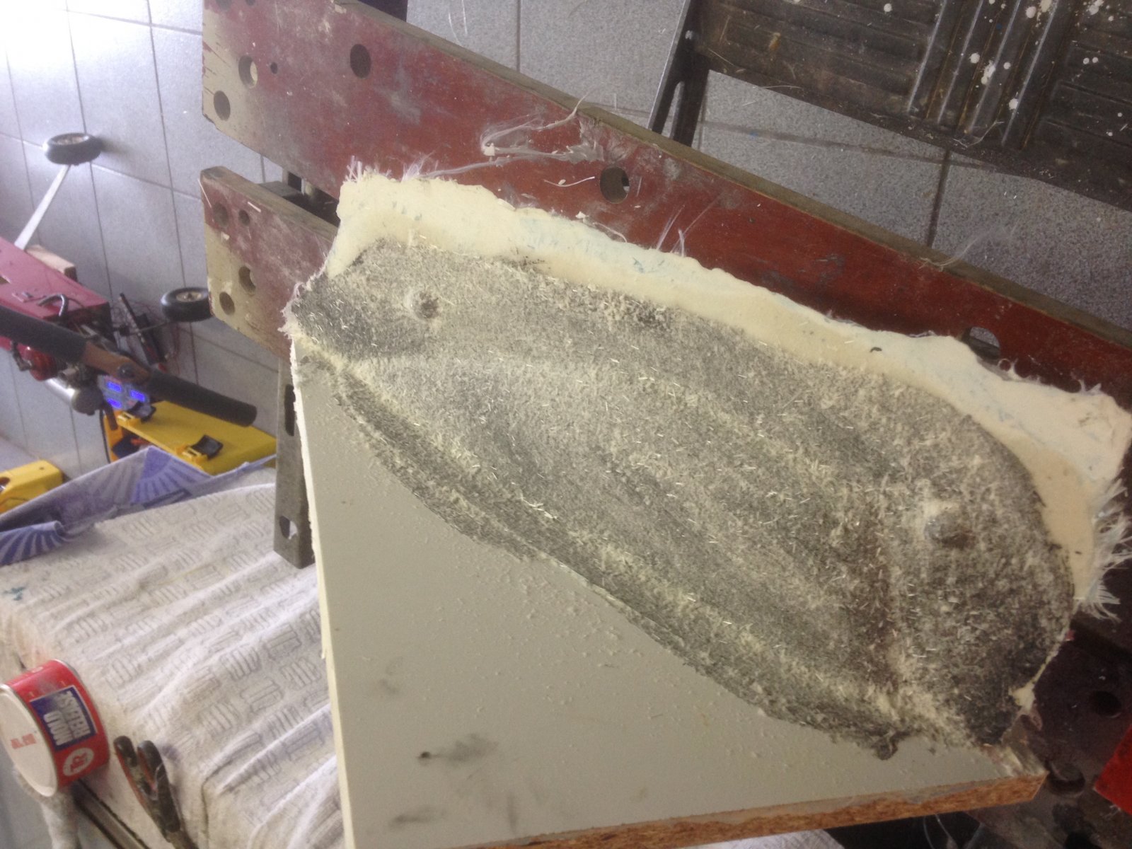

Ik heb nog nooit een mal gemaakt. Daarom enkele vragen als het mag.
Je doet dag 1:
Deling maken
Gelcoat
Op dag 2 begin je met epoxy. logsich, om weer een koppellaag te krijgen.
Maar waarom doe je daarna de glasbubbels en katoen vlokken? Wat is hier de toevoeging van. Want als je epoxy gedaan hebt, daar hecht de glasmat toch ook op.
Ook heb ik op diverse plekken ooit gelezen. Dat je het aantal lagen dat je opbouwt, ook weer moet afbouwen.
Bijvoorbeeld: 80 - 163 - 280 - 390 - 280 - 163 - 80
De dikte van de mal blijft dan identiek aan wat jij ongeveer hebt (1x 80 gram meer). Maar dit schijnt het krom trekken tegen te gaan.
Op jouw laatste foto van de stabilo mal, zie je heel goed de structuur van de glasmat. Het lijkt erop, dat jij eindigt met de 390grams.
Wat is jouw ervaring hierin?
Hallo hoeby
Je doet dag 1:
Deling maken
Gelcoat
Doe ik gewoon om de hoeken nog wat af te ronden , is niet echt nodig .
Is wel gemakkelijk .
Inderdaad ben ik getopt met 390 gr , omdat maar klein delen zijn .
Heb er terug katoen vloeken op gedaan voor de overtollige epoxy op te nemen
De klein delen zijn sterk genoeg
Grote delen zoals je zegt leg ik inderdaad nog twee lagen bij zoals je zegt !
Is ook beter eindelijk , omdat je met 280gr en 390 veel epoxy op nemen ,
Als je de twee van 80 en 163 gr op legt heb je geen extra epoxy nodig .
Johnnyb
