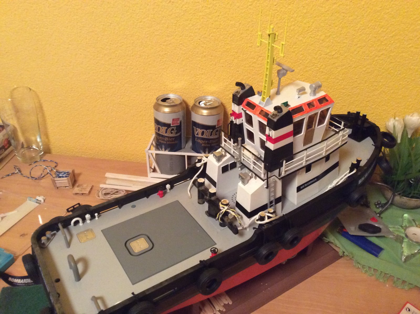

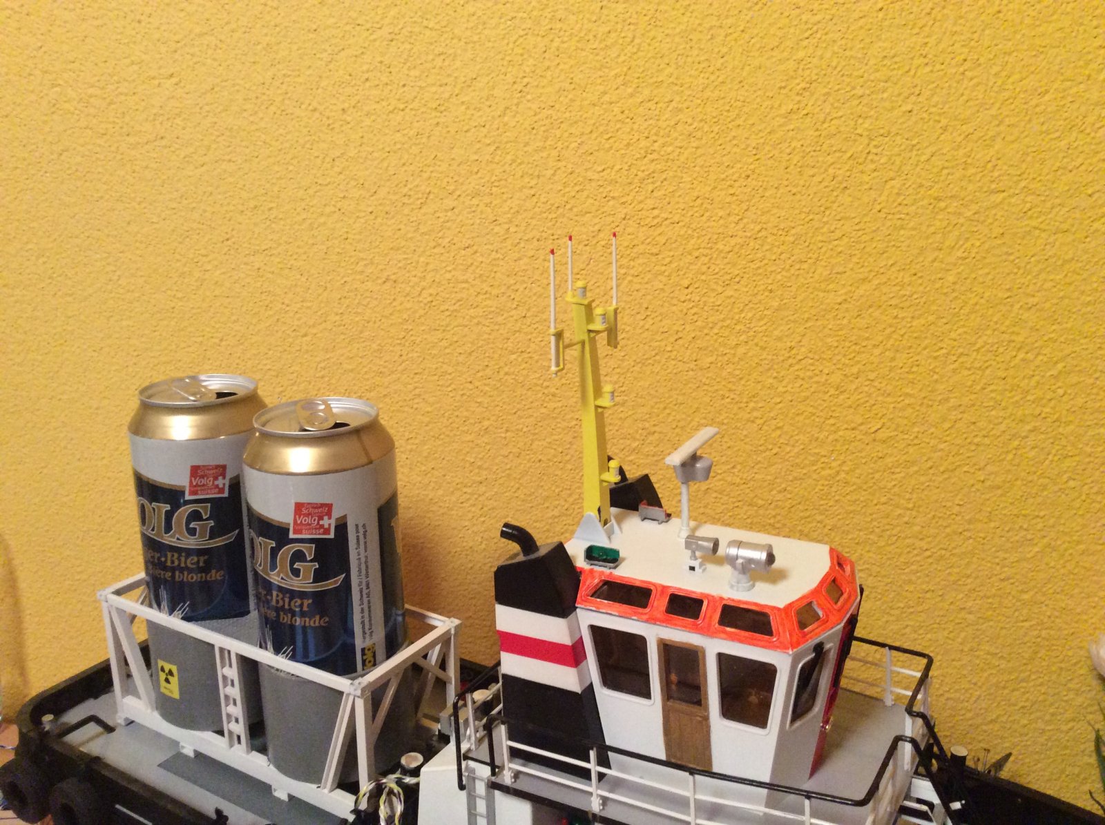

Die is waarschijnlijk om het bier koel te houden van de zomer !!!
leuk hou er wel rekening mee om meerdere kamers met pompen uit te rusten 6 minimaal dit stuurt beter aan dan 4 .
eerst de 2 middelste volpompen en met de 4 buitenste gecontroleerd vol pompen.
denk er ook aan om schotten in de kamers te plaatsen met gaten voor het schommelen tegen te gaan .
Inderdaad minimaal was al met "Brutus " aan het brainstormen' misschien opschalen zodat er een krat op de ponton past ;)

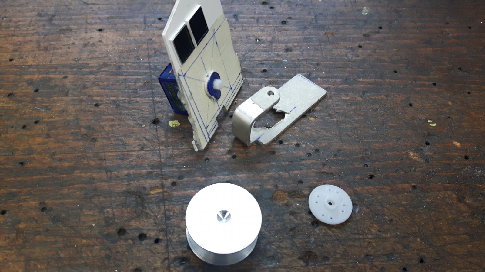

De originele pomp
Ijzeren brackets vervangen voor aluminium en de pomp wordt 90 graden gedraaid
Pomp 90 graden gedraaid op het nieuwe bracket

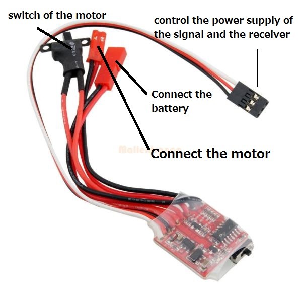

En de winch controller niet vergeten
https://www.aliexpress.com/item/20A...32709252494.html?spm=2114.13010608.0.0.JilTse
En goed aansluiten, bij mij ging het eerst fout omdat ik de drieweg schakelaar weg heb gelaten
En op de lier zit dan de verkeerde stekker. Later dit aansluitschema gevonden bij een andere leverancier

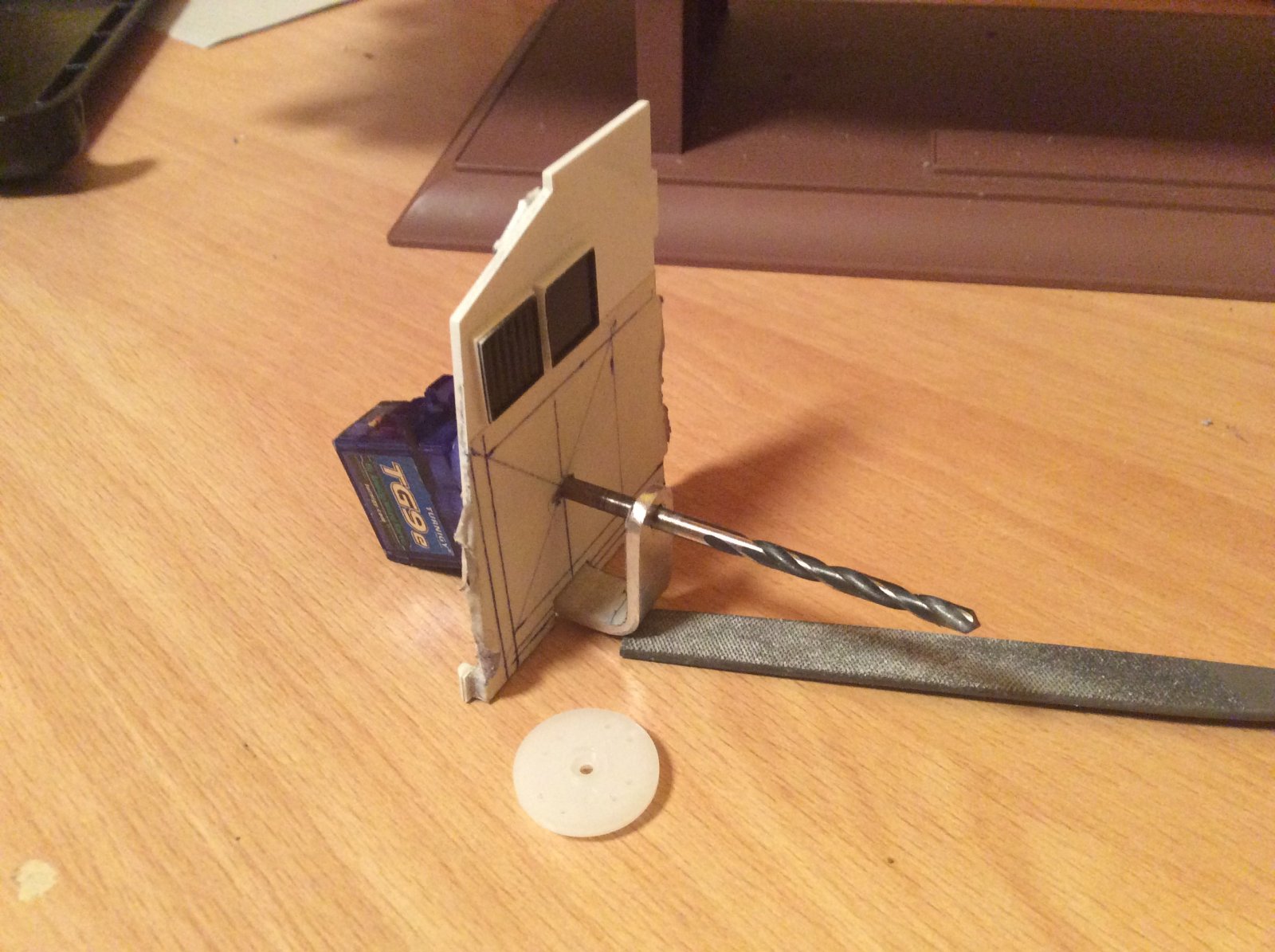

Servo gemodificeerd van 60 graden naar continu

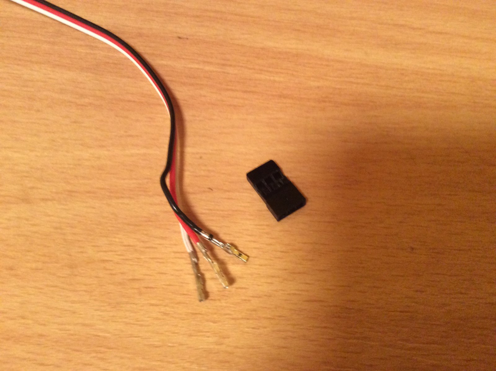

Servo kabel gedepinned en door het dek heen gevoerd nu weer stekkerhuis erop
