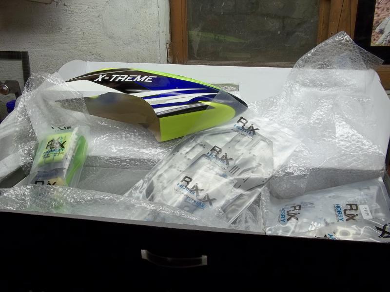

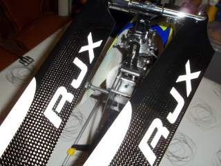

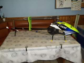

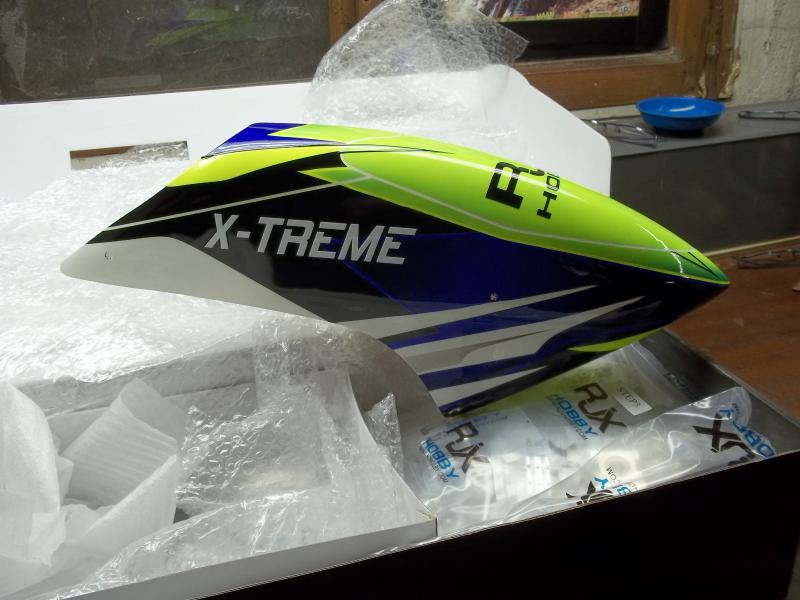

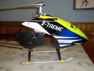

Al paar foto's Eerste foto , eerst de blanco carton box verwijderen en dan krijgen we dit . Tweede foto , inderdaad een doos van een RJX Extreme 50 maar met dit stickertje . Derde foto , alles mooi RJX verpakt Vierde foto , een mooie goede canopy . Vijfde foto , de Set-up Verdere opbouw volgt en volg volledig de manual die op de site van RJX is te downloaden Grtjs , see you Blitske

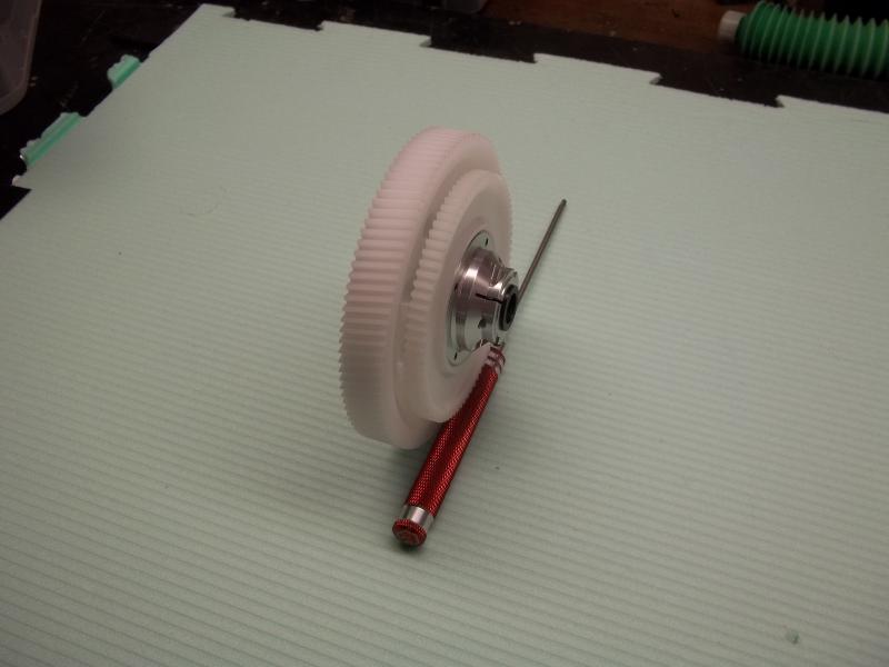

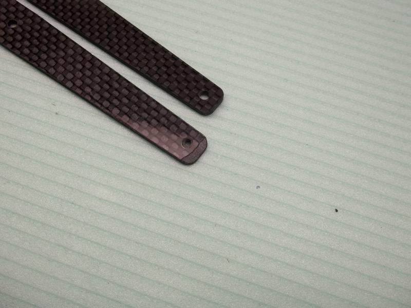

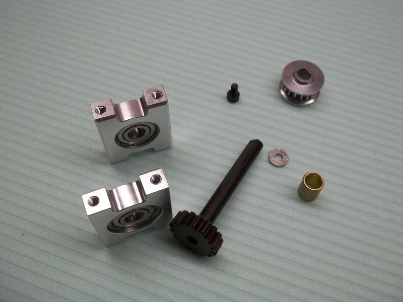

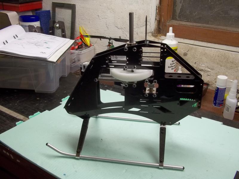

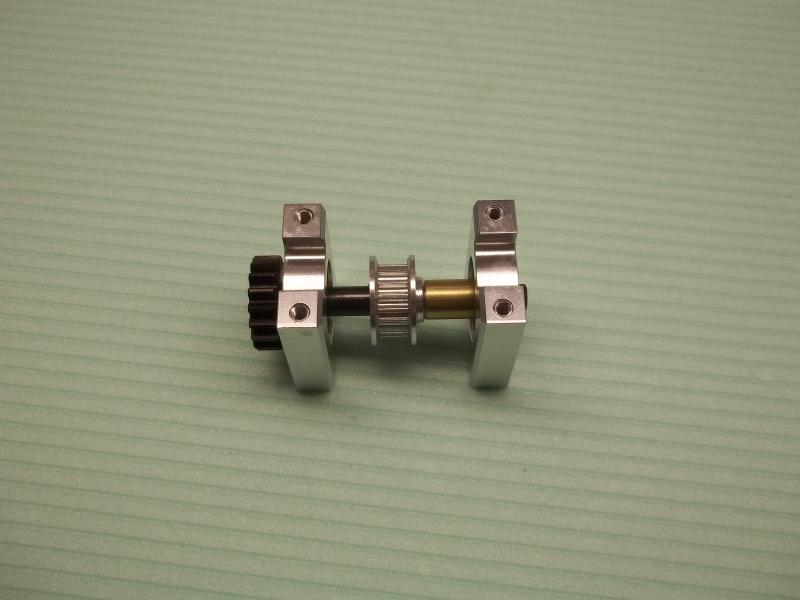

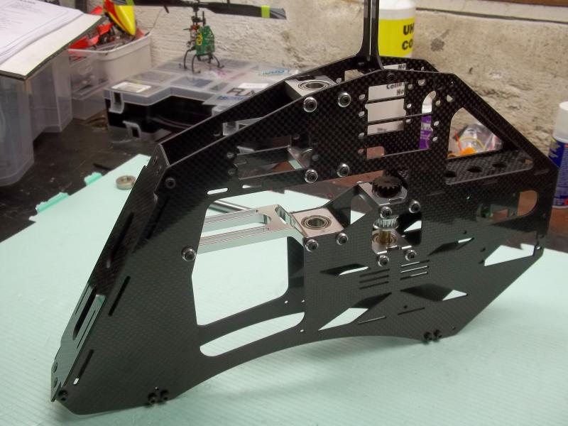

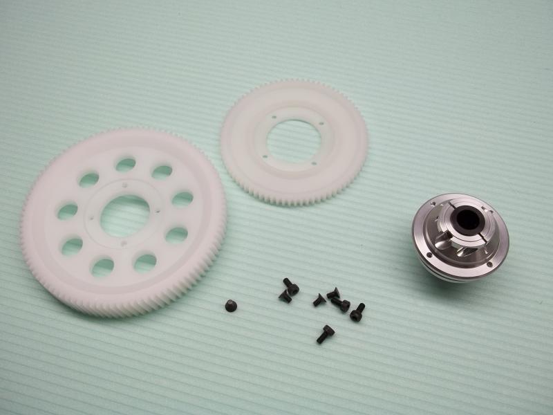

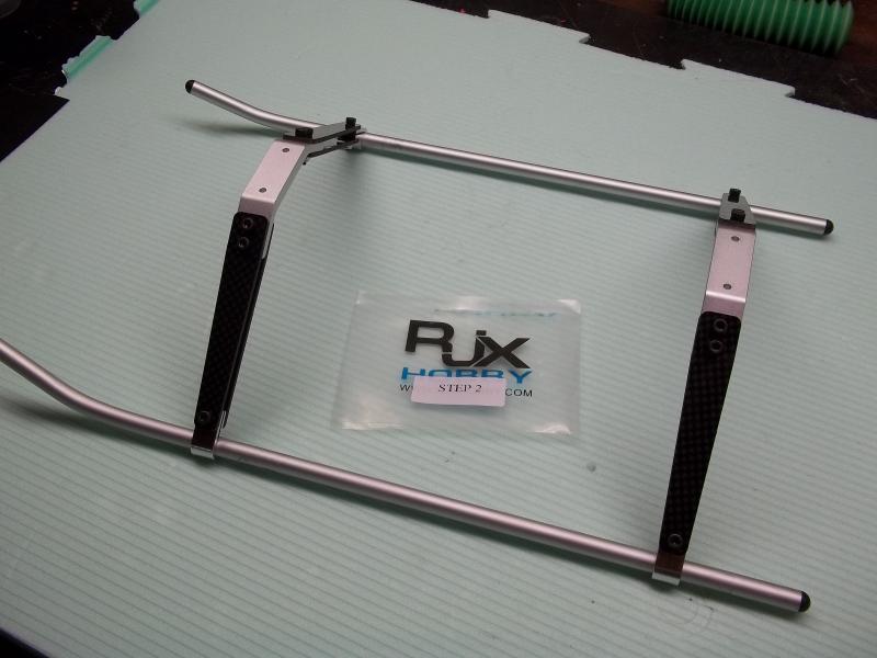

Hier ben ik even terug , wat verder in de bouw Hey Allen . Gisteren avond beginnen monteren aan de RJX600Ep . Ik moet zeggen dat tot hier toe alles super meevalt , alle onderdelen passen perfect en zijn mooi afgewerkt . Het is ook een perfect doordachte heli er zit echt geen boutje of moertje te veel in , uitgezonderd mogelijk het landings gestel dit is wel wat overdreven maar aan de andere kant oogt het wel heel cool ( Allu en carbon samen ) Ik zal nu wat foto's plaatsen in volgorde van opbouw de manual stap bij stap volgende . We beginnen bij de opbouw van de hoofd tandwielen , zeer knap en stevig afgewerkt .

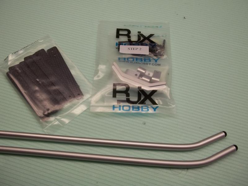

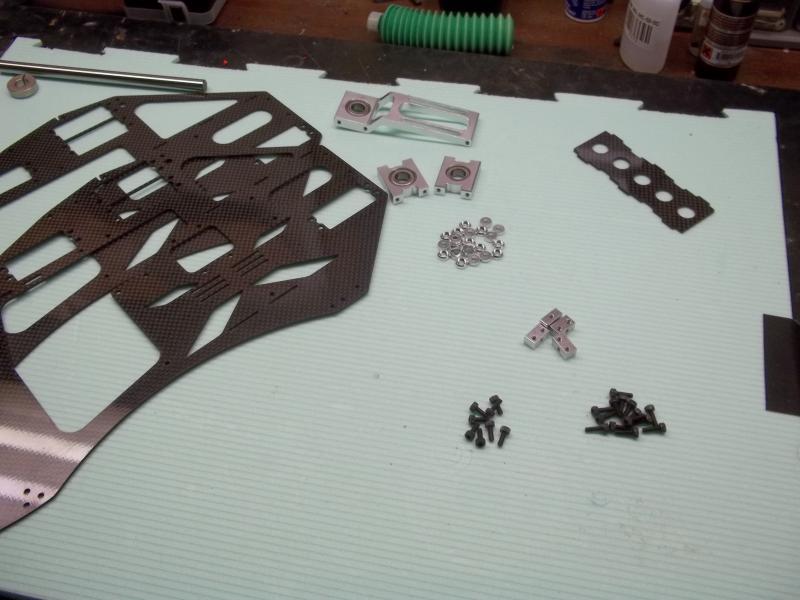

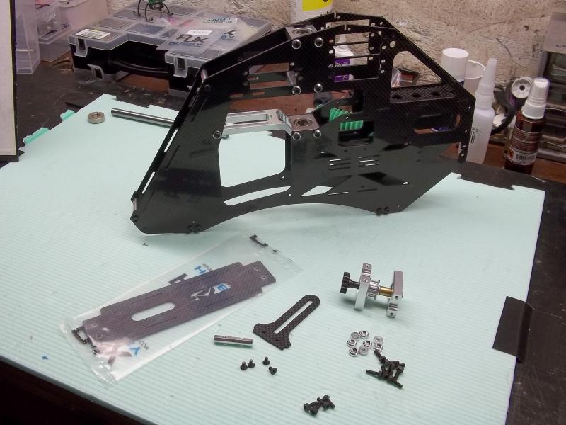

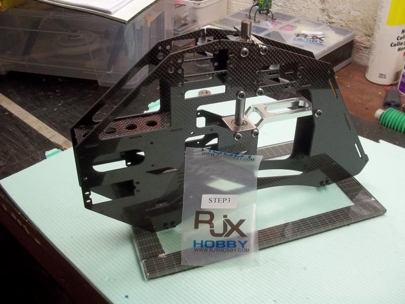

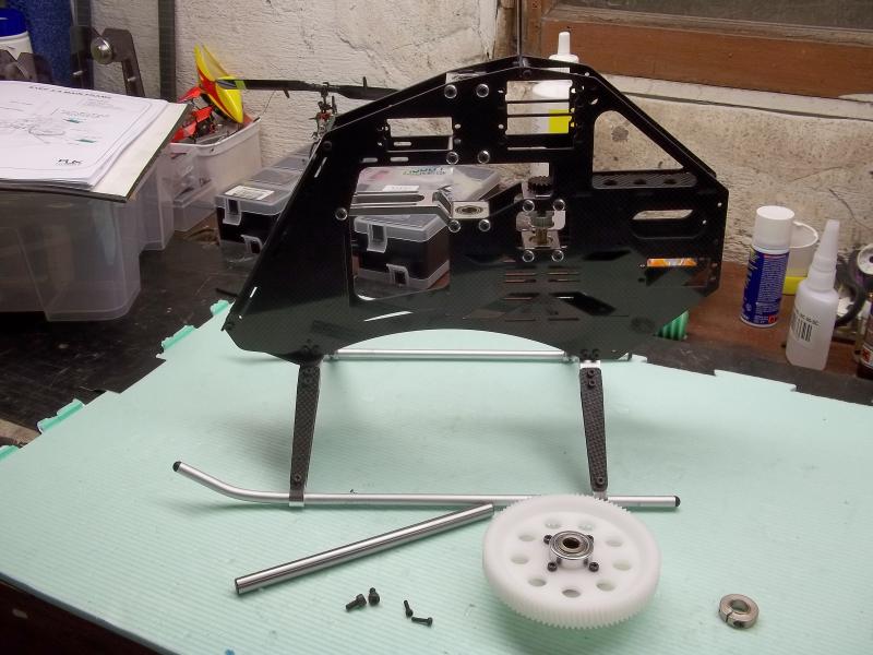

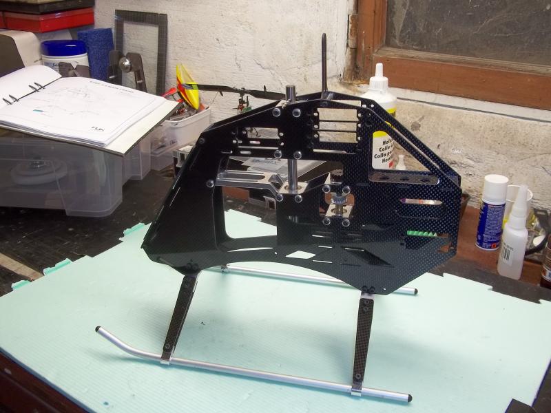

oeps , nog foto's Hier de riem/tail aandrijving . Landing gear . Kleine aanpassing aan carbon van landings gear , kwam anders in de ronding tegen Allu part . Opbouw stap voor stap van mainframe , dit op glasplaat om de mainshaft zeer lichtlopend in de lagers te positioneren . En uiteindelijk volledig frame op zijn pootjes met hoofdas en gears gemonteerd , taildrive zit nog los om uiteindelijk de riem te kunnen monteren . Zo ver zijn we , vanavond nog beetje knutselen ( verdere info volgt ) Grtjs Blitske

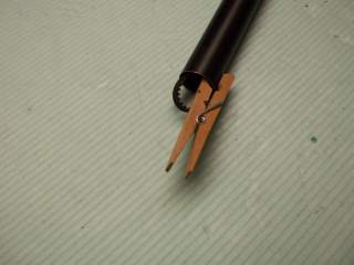

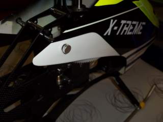

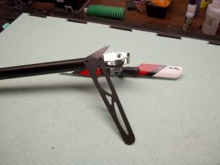

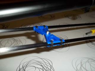

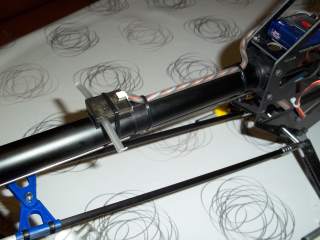

Hier zijn we nog maar eens . Vandaag vanavond nog beetje gedaan maar we zien een heli joepie ik heb niet veel foto's genomen omdat ik er niet meer kan uploaden maar de indruk is er al . Eerst de tail aan de riem gemonteerd en de tailboom er over geschoven , ook een simpel hulpje om de riem op zijn plaats te hoeden ( een wasspeld / knijper ) Dan nog de braces voor de tailboom gemonteerd en Yes we zien de kontouren van een heli . Ik kon het dus niet laten en de canopy en de blades moesten er even op , wou meer zien en voila met zijn jasje aan . Hier nog enkele details : Het spanlagertje aan de tail achteraan , dit staat niet in de manual maar zat wel in de doos , dus monteren . Ook deze brace om trillen te vermijden staat nergens vermeld maar zat ook in de doos ! De canopy vast met een schroefje wat ik zeer goed en makkelijk vindt ( Deze canopy is dus van de Extreme 50 , ik ga nog wel 2 extra bevestigingen voorzien zoals bij de Extreme 50 want het tandwiel mag gerust wat verder van de canopy komen ) Dit is het voor vandaag even , nu nog al de belangrijke dingen van de set-up erin , ik hoop dat ik nog wat foto's extra kan uploaden zodat ik ook deze vorderingen kan laten zien . Nu bedje in ! grtjs Blitske

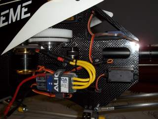

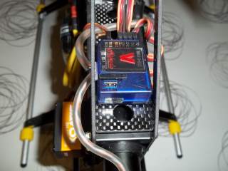

En nog even verder gedaan se , heli is klaar om in de lucht te gaan . Hey Allen Projectje heeft even noodgedwongen stil gelegen , eerst paar dagen weg voor werk en dan paar dagen met vrouwke op stap , beetje goede punten halen he Vandaag de RJX volledig afgemaakt , alle electronica erin en ook de ESC en de V-Bar afgeregeld . Ga de V-Bar enkel voorzien van 2 Spektrum satellietjes zo is het echt wel een heel simpele opstelling met heel weinig bedrading wat volgens mij ook zeker de betrouwbaarheid zal goed doen Hoe minder verbindingen hoe minder kans op dingen die kunnen loskomen . Al het afstellen via de pc wijst zich zelf wel uit maar toch was het wel even uit zoeken, maar alles lijkt te werken . Hier een foto hoe mijn helitje er nu voorstaat klaar voor de maiden ( als het weer wa mee wil ! ) De opstelling van de ESC en het beetje bedrading . De V-Bar met ook een beetje bedrading , de bedrading van de satellieten heb ik in een siliconen darmpje gestoken ter bescherming , ook de draad van de tail servo loopt door het frame in een siliconen darm Waar de draden over het frame gaan zit een rubber afscherming Aan de zijkant van het frame weg van motor en ESC en bedrading satelliet nummer 1 Op de tailboom heb ik satelliet nummer 2 zodat ze vrij ver van elkander staan en ook op een hoek van 90° zoals Spektrum voor schrijft . Ik heb ook de heli volledig doorgemeten en van af de tail as zit er een verbinding tot aan de motor . ( zo is een vonk overslag door statische elektriciteit normaal ook uit gesloten ) Tot slot moet ik zeggen dat deze heli voor zijn prijs zeker een aanrader is ; alles past perfect ziet er heel degelijk uit en volgens mij zal hij nog goed vliegen ook ( op hoop van zegen . Grtjs Blitske
