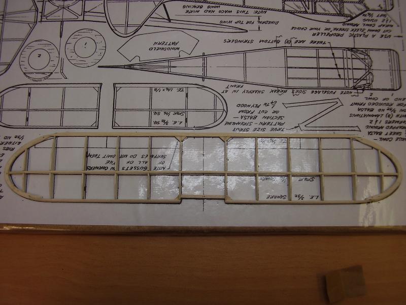

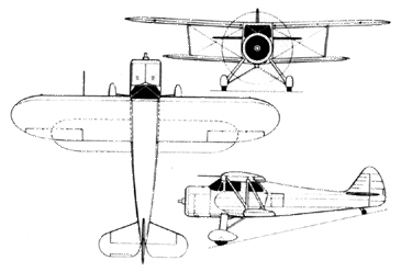

oke het nu al gelukt dus hier een de 3 aanzichten en een foto van het type

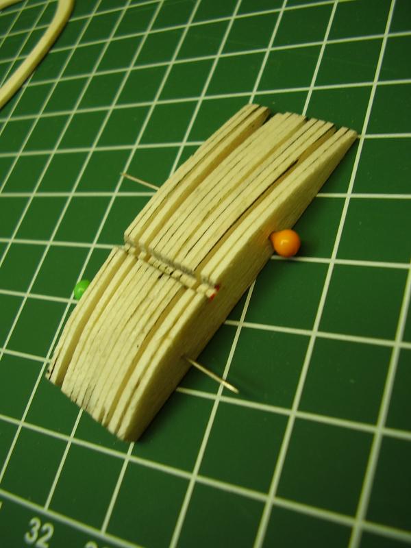

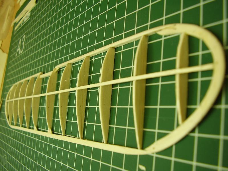

Oke hier wat foto's van de grote vleugel .
ook nog wat hoe ik de ribben gelijk maak .

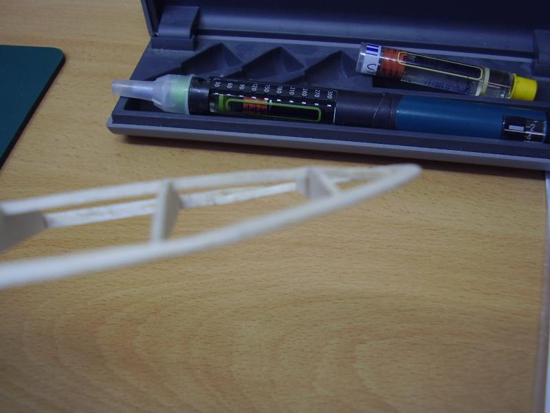

daarnaast geprobeerd een foto te maken van de tip maar goed de foto laat meer de pen zien die ik gebruik om te lijmen 0.2 mm naaldjes.
oke ik zal eerlijk zijn gewicht 0.87 gram :oops:

Dat ziet er netjes uit Gert-Jan. En dat gewicht hoef je je geen zorgen over te maken, de Waco heeft een flink vleugeloppervlak en kan wel wat hebben. Ik zou wel de aanzet van de tip aan de achterlijst wat verstevigen, zo te zien op de foto zit daar vrij weinig materiaal terwijl de tip wel eens wat te verduren kan krijgen.
de pen die ik gebruik om te lijmen 0.2 mm naaldjes
Je gebruikt met aceton verdunde UHU Hart in deze pen? Of heb je een ander recept? Hoe zorg je ervoor dat de naald niet verstopt raakt met verdroogde lijm?
Ja wout ik gebruik verdunde uhu lijm met aceton .
Het is een oude insulinepen dus heb een aantal oude ampule uitgespoeld en dan die opnieuw vullen.
je kunt er ook seconde lijm mee lijmen (moet je de zuiger wel goed in de siliconenvet zetten)
De naaldjes raken niet gelijk verstopt meestal kan ik tijdens een bouwsesie het met 1 naaldje doen.
Ik zal eerlijk zijn ik heb ooit een grote voorraad naaldjes gekregen dus kan nog even vooruit.
Ja ik gooi dus naar 1 bouwsesie een naaldje weg.
Ik heb ook al geprobeerd om de ampule te vervangen door een ampule aceton en dan doorspoelen werkt ook.
Is echt een aanrader wout zeker voor het fijne werk.
Oke dan de vleugel zal hem iets versterken maar voelt wel sterk aan.

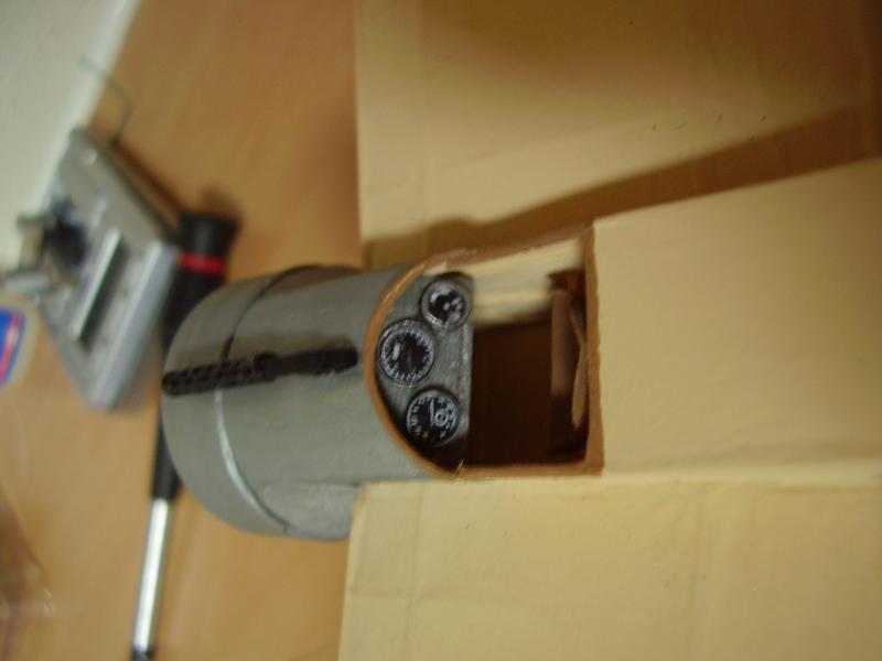

even hoever ga je met details bij een peanut?
laat ik zo vragen klinknagels ?
instrumenten paneel ? Ja Fokker EIII wel gemaakt maar bij waco is het moeilijk zichbaar .
bewegende rolroeren?
