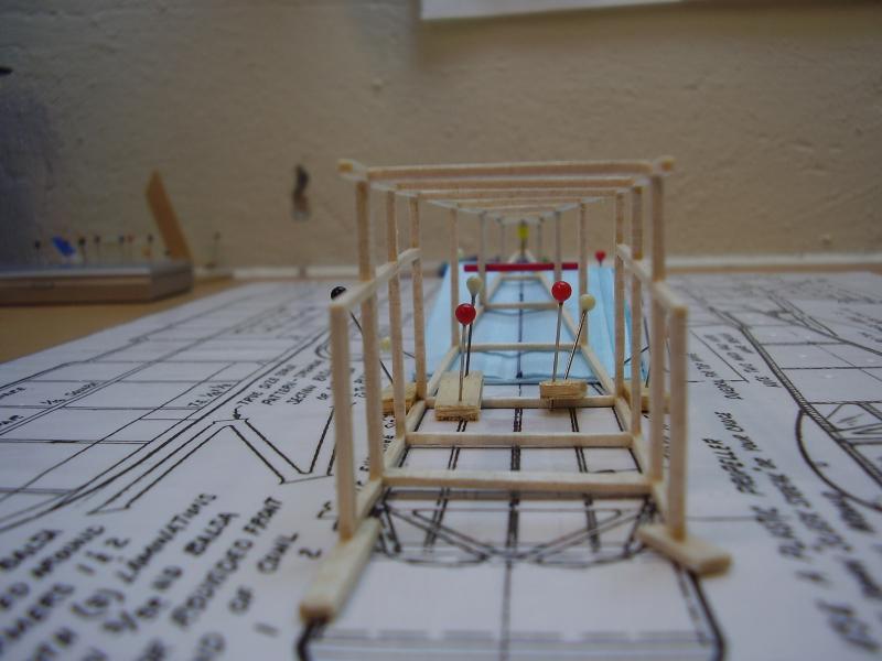

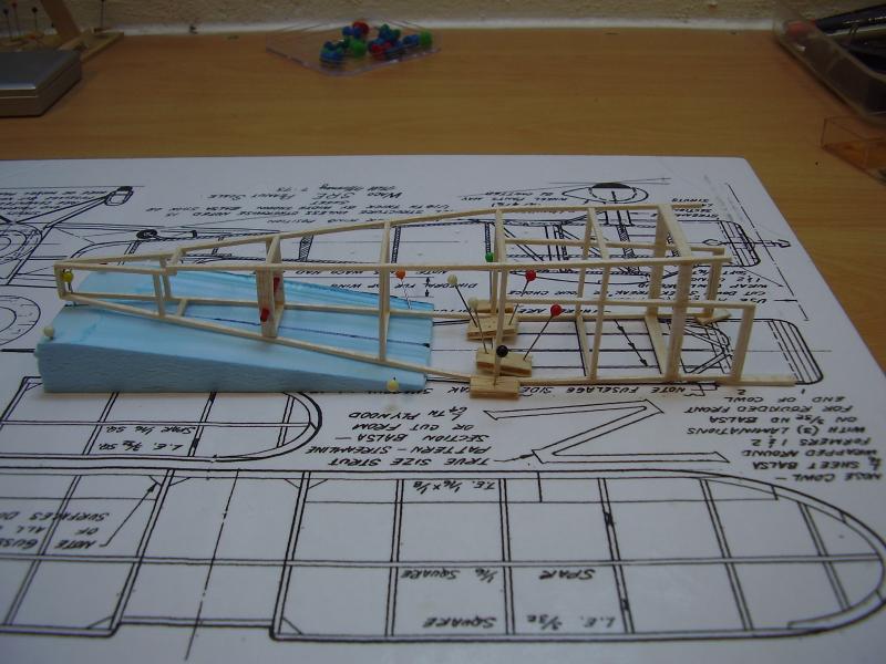

zo even een opdate van de bouw vorderingen
hier een paar foto's van de bouw van de romp
hij staat nu te drogen want voor het buigen heb ik natuurlijk de liggers nat gemaakt
Om hem vlak te kunnen buigen heb ik een wigje gesneden van schuim.

Ziet er netjes uit Gert-Jan. Dat pak je mooi aan met zo'n wigje. Alleen lijkt onder in de romp de voorste dwarssteun niet mooi vlak te liggen. Is deze nog niet gelijmd?
Hola,
Zier er goed uit met zo'n wigje ja! Voorste lat lijkt niet inderdaad niet helemaal ok te liggen. Ook is het meestal wel handig om bij het vak waar het landingsgestel komt de boel voldoende te verstevigen. Een staand schotje zou hier opzich wel mooi zijn; kun je het landingsgestel tegenaan lijmen. Verder ziet alles er netjes uit!

bedankt heren voor jullie oplettend oog en informatie.
ik ga zeker even kijken naar het voorste lijstje.
de aanhechting voor het landingsgestel is al aangebracht en is van sterker hout gemaakt.
maar zal ook daar nog even extra na kijken .
ja het voorste gedeelte moet nu nog verder naar binnen worden gebouwd maar dat is de volgende fase.
ik hou jullie op de hoogte

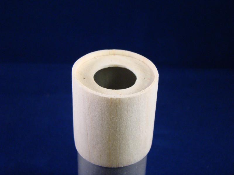

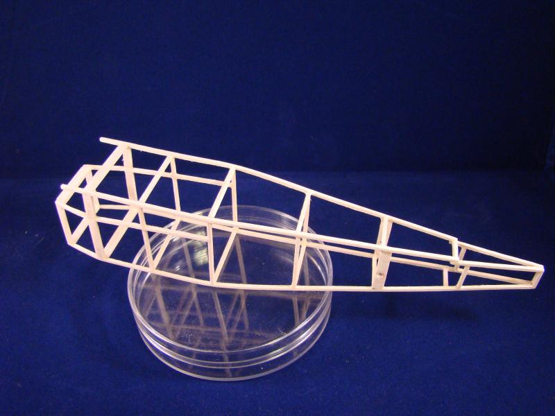

Ja de romp is raamwerk af .
en nu de neus dus even een mooie cillinder gemaakt en nu gaan afwerken.
