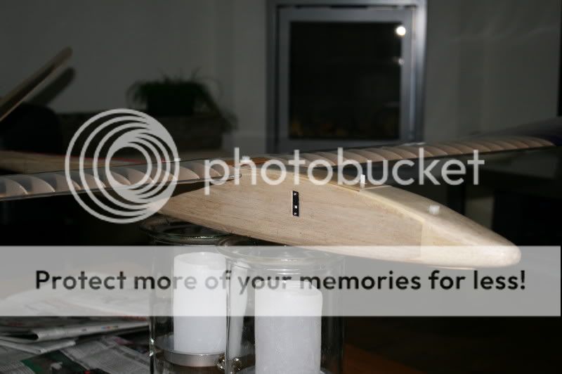

bouw vleugel
Hallo.
Heb ook een Climax gekocht en ben intussen vlijtig aan het bouwen. Wil hem graag gaan motoriseren.
Ben begonnen met de vleugel. De ribben heb ik met secondenlijn gelijmd. Helaas bleek de volgende dag dat de koolstof buis wit uitgeslagen was van deze lijm. Deze aanslag kan ik niet verwijderen met een doekje, vocht o.i.d. Wil de vleugel graag transparant rood bespannen.
Heeft iemand soms een idee of deze witte uitslag te verwijderen is?
Prettige jaarwisseling, E-Zwever.
