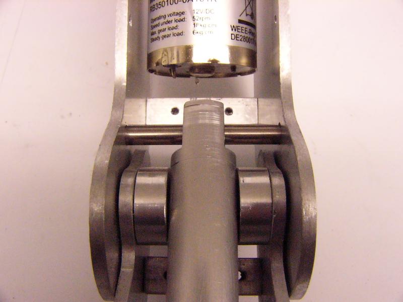

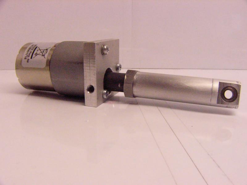

past de motor spindel combinatie wel in de kraan qua lengte? Het geheel lijkt me nogal lang. Waarom gebruik je eigenlijk kogellagers in de scharnierpunten? Zoveel kracht kunnen die kleine lagertjes niet hebben qua puntbelasting van de kogeltjes. Glijlagers zijn dan beter.

Hier zie je hoe de motors met de spendels op de tekening wel passen.
En de kogellagers zijn toch altijd beter dan niets (voor slijtage en het vrijven en lawaai).
Het wordt een kraan met ballen die kan tillen!
Dus zal ze iets groter tonen maar toch blijf ik de schaal behouden.
Dat ze op mijn tamya truck past.

heb je ook rekening gehouden met dat de "cilinders" wat moeten kunnen kantelen?
Hoi Cheeta,
Ja ; ik heb er rekening gehouden hoor.
En sorry dat ik zo laat weer antwoord.
De motoren komen op een motor plaat die kan kantelen.

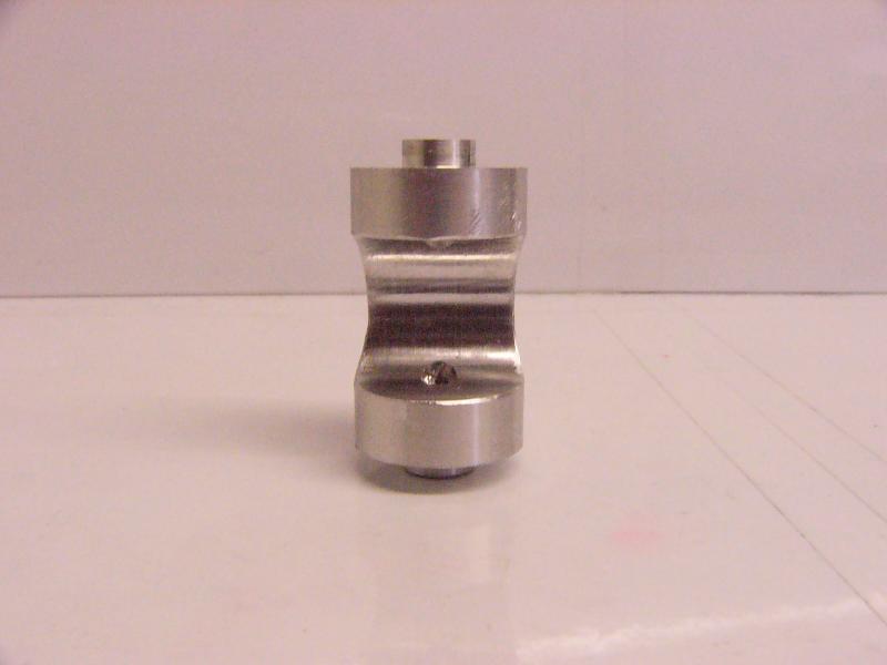

Hoi allen.
Hier nog een update van mijn autolaadkraan.
Het maken van scharnieren van de armen.

Dat is uitgewerkt om de pistons te laten passeren.
