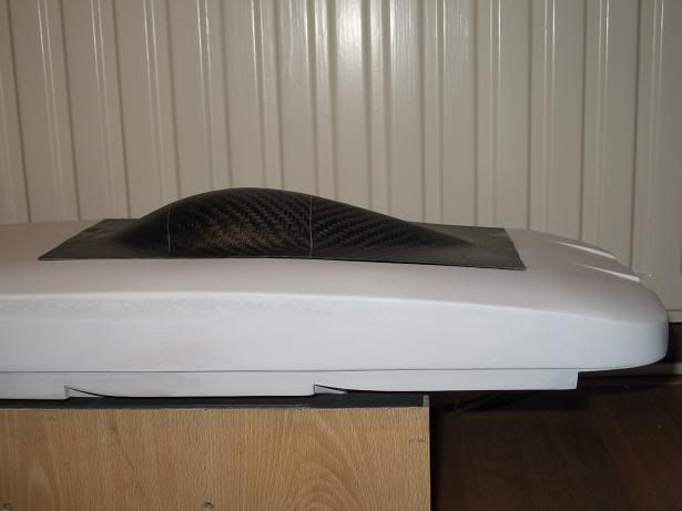

weer een update, de kap is gemaakt
Is van carbon en glasvezeldoek en past aardig goed al 8)
tot zover weer even :P

Thnx! kwa GPS, niet de gehele boot is met carbon bekleed he, alleen de bodem en mn kap. Als de GPS in de boot komt te
liggen ligt die voor onder het dek (ivm motor en regelaar) dus denk dat het net gaat
Mocht het niet zo zijn, dan kan ik altijd nog een volledig glasvezelkap maken vanaf de mal 8)

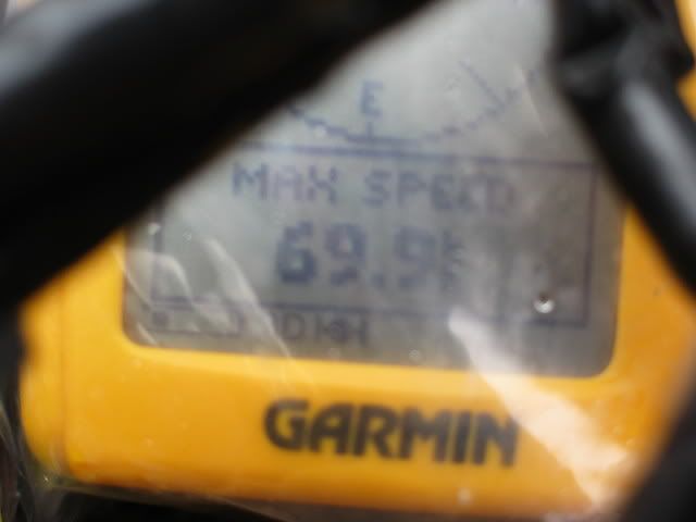

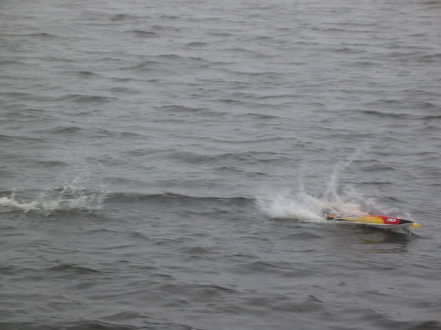

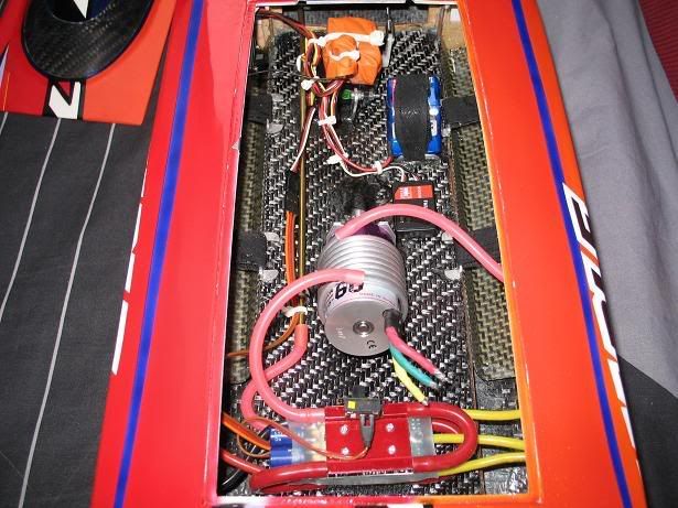

hier ook maar even een update maken, mn cat is klaar! alles zit erin en de testruns gaan goed
De snelheid is zeer leuk te noemen al, maar ik wacht nog op weer met minder wind. Staan nu steeds golven en de wind laat de boot nog wel eens rare capriolen maken
Tot nu toe ligt de snelheid op 69,9km/h gemeten met de GPS, maar er zit zeker nog meer in met grotere/betere props!
en nu maar verder testen 8)
