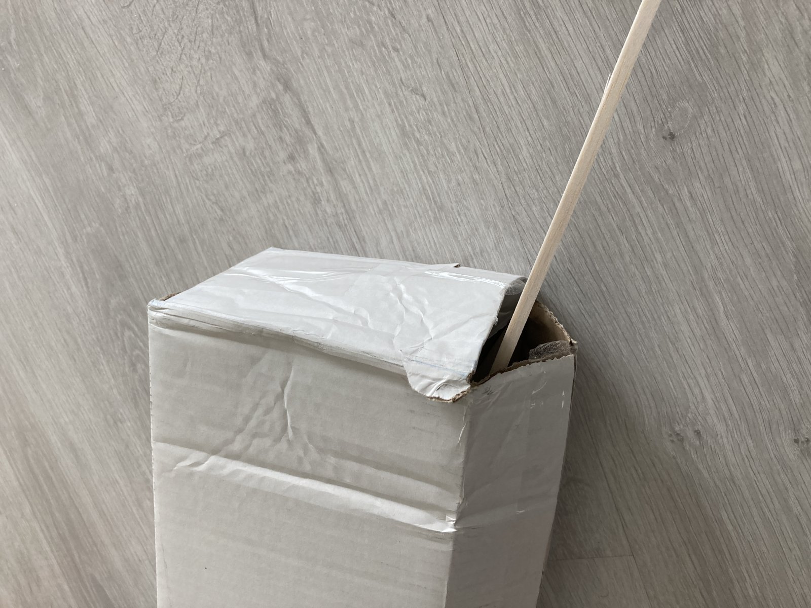

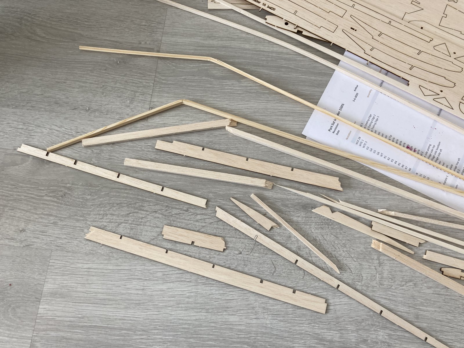

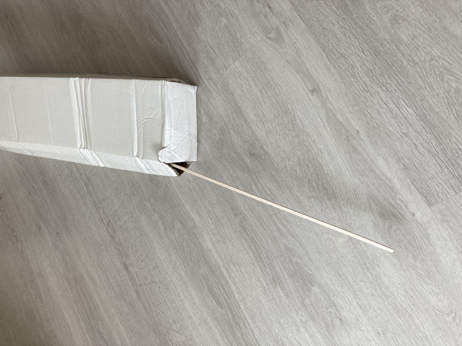

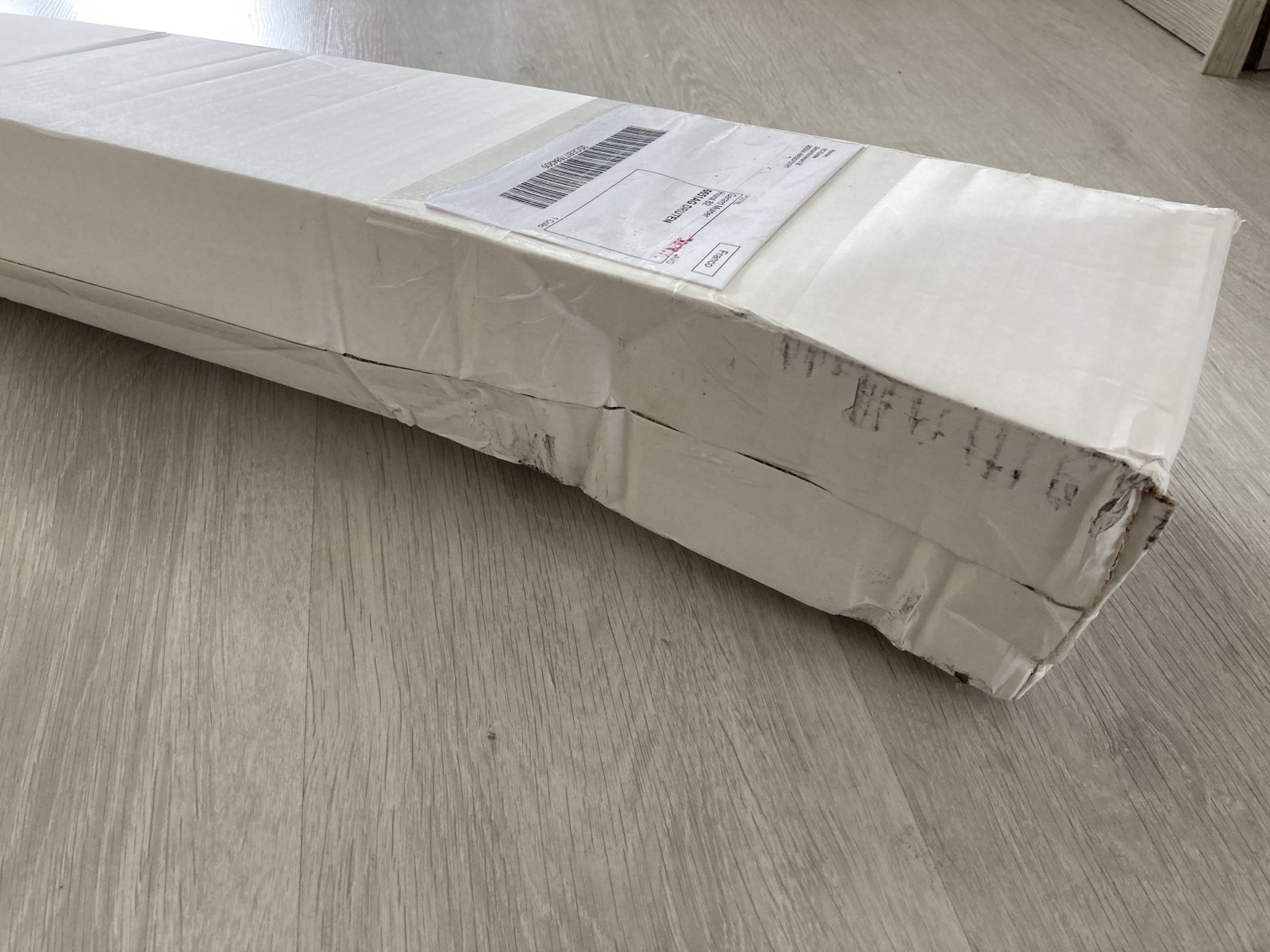

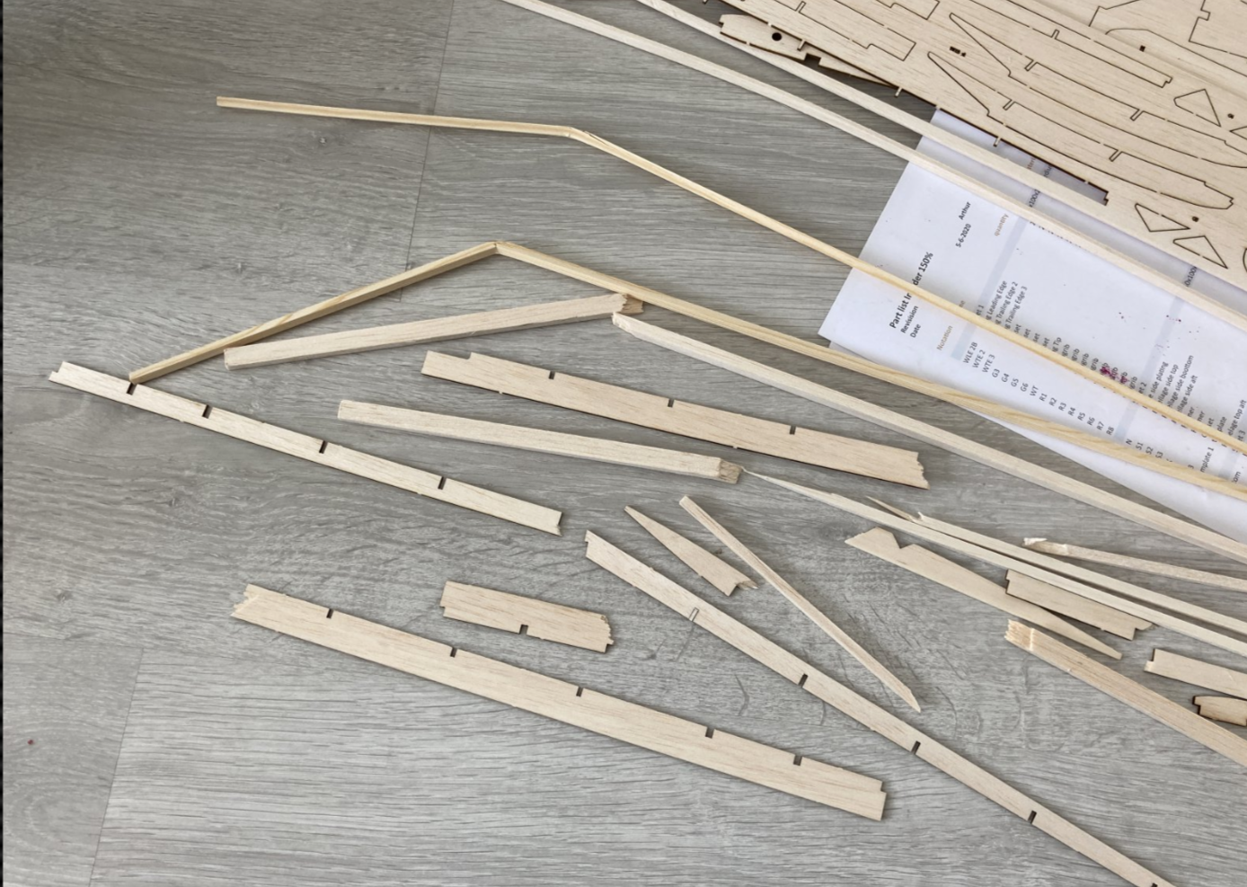

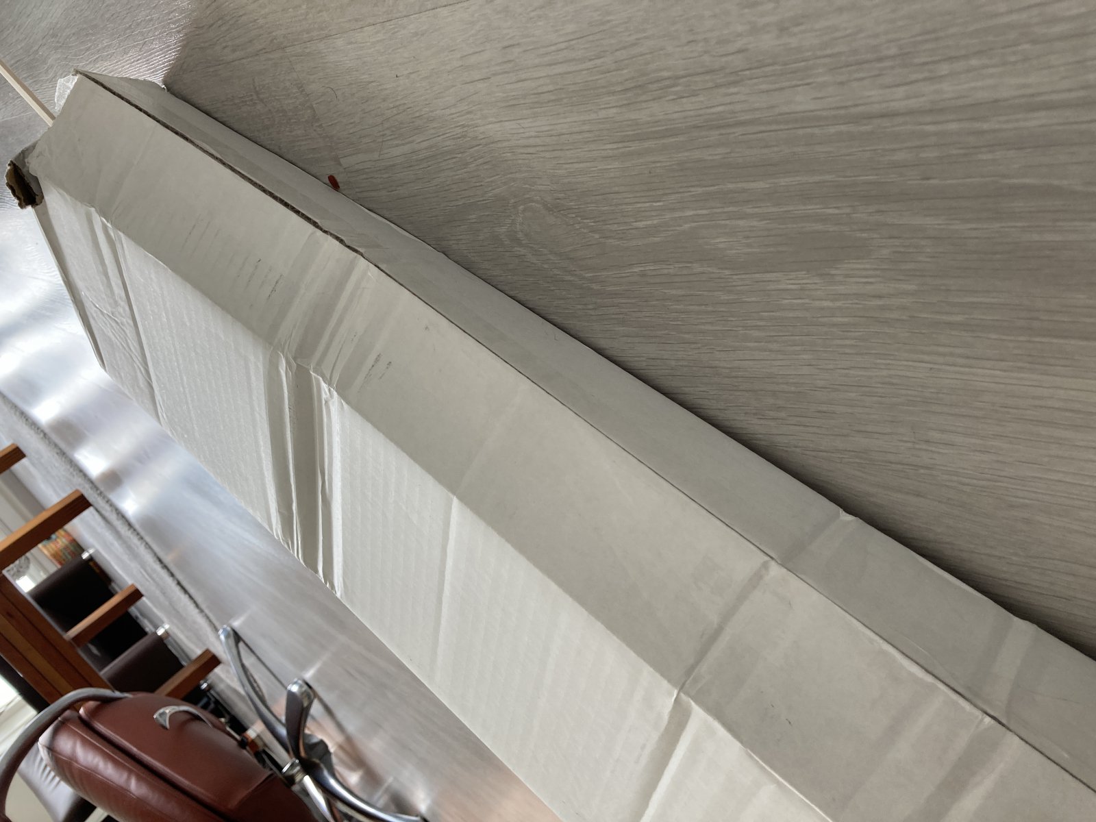

    Ook hier is de bouwdoos zojuist ontvangen.

    Als hij zo bij mij was aangekomen had ik hem niet aangenomen. Ik zou een klacht neerleggen bij postnl.

    Dat zag ik te laat. Courier al weg.
    Heb Sebastiaan al gevraagd een nieuwe kit te sturen.

    Sebastiaan heeft prompt gereageerd op mijn mail en stuurt een nieuwe kit.
    Beschadigde verpakking plus inhoud voorlopig bewaren.
    Komt dus goed, heeft echter wat meer tijd nodig.

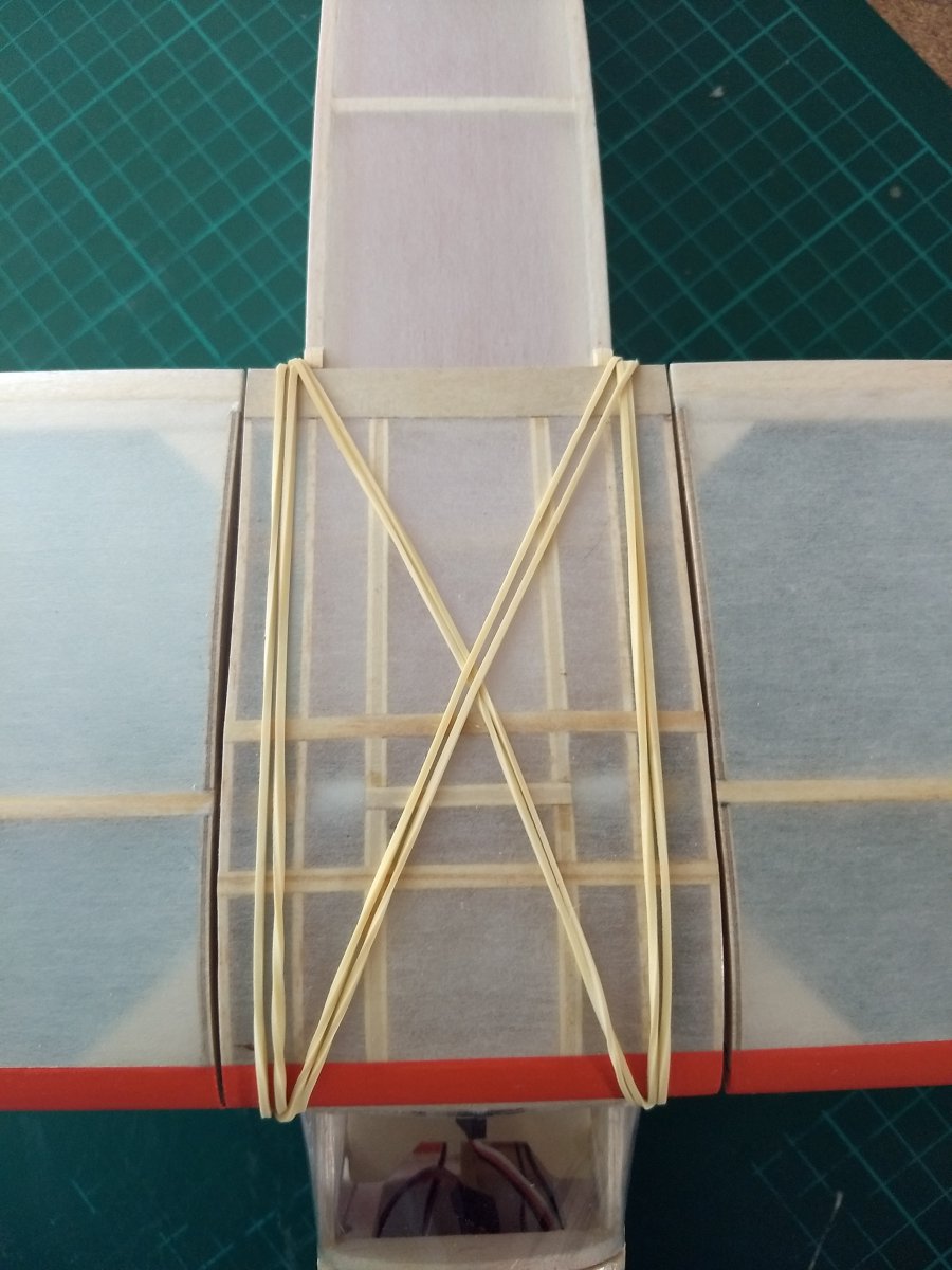

    Vorige week had ik iets minder geluk. Nou ja meer iets vergeten. Met de 100% Invader gevlogen, helaas niet meer dan 1 vlucht en een stuk aan de hoogstartlijn.
    Bij de tweede start kantelde het Stabilo, was vergeten om de laatste elastiekjes op te doen. Twee waren toch iets te weinig. Dus omhoog wat kunstvlucht aan de lijn en boink tegen het gras.:(

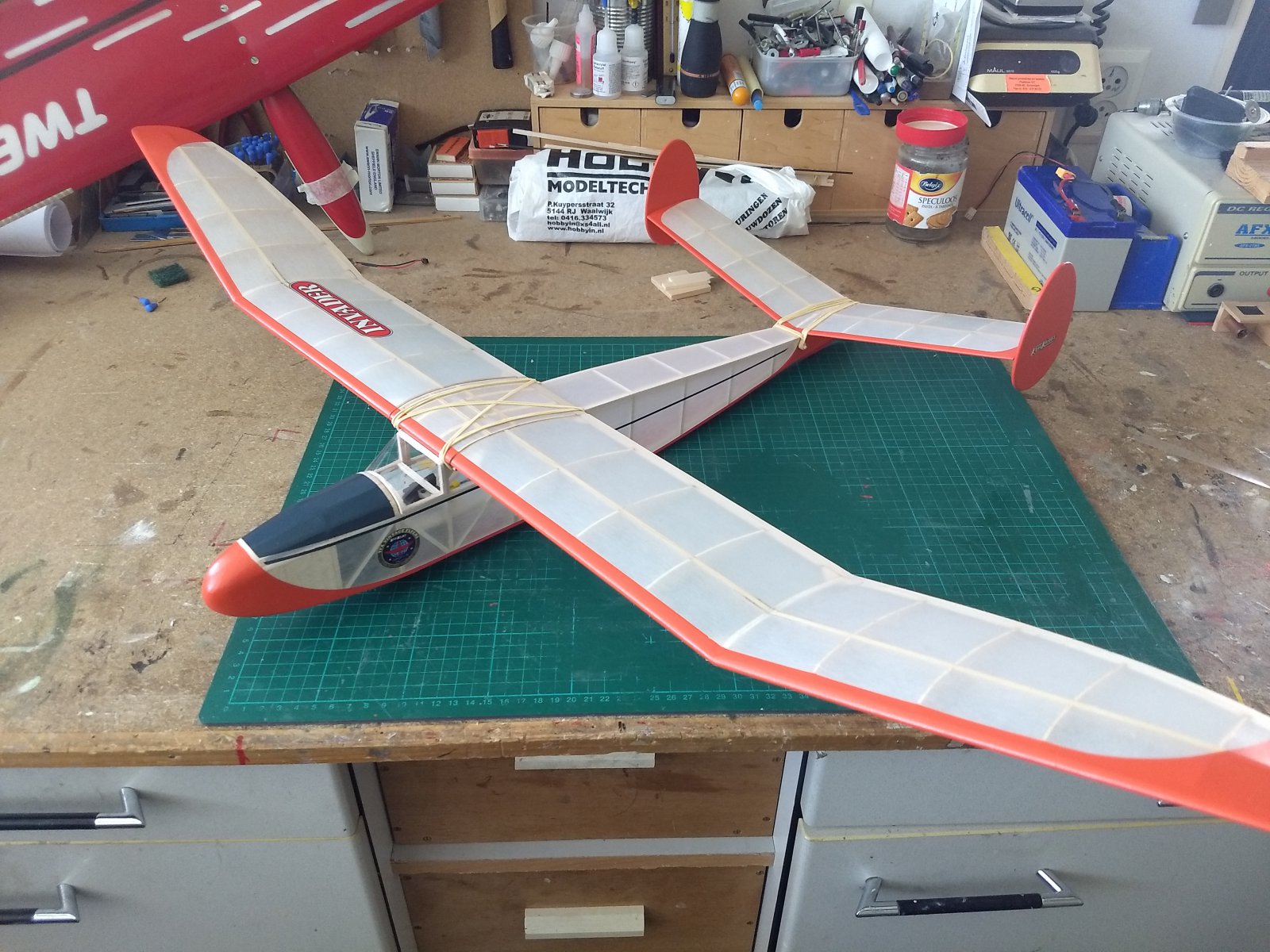

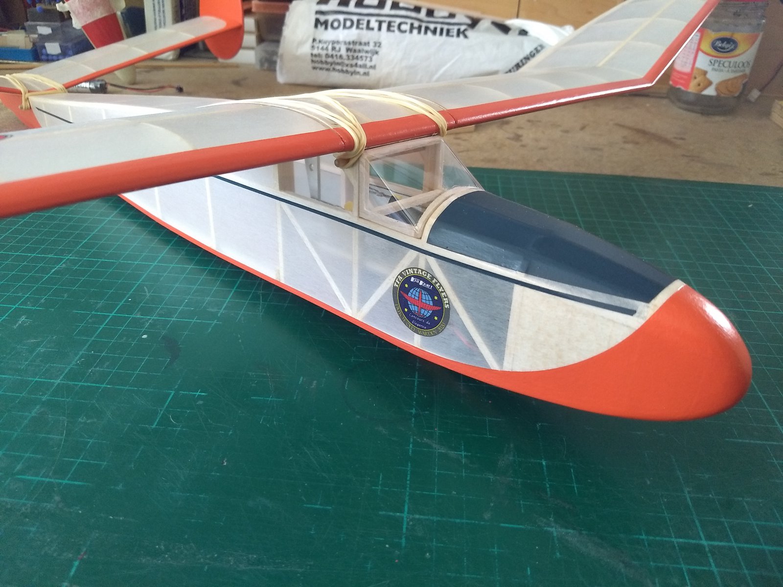

    Precies een week na het "ongelukje" is de Invader weer vliegklaar.
    Zoek de verschillen.
    Natuurlijk wat extra elastieken op het stabilo :rolleyes:

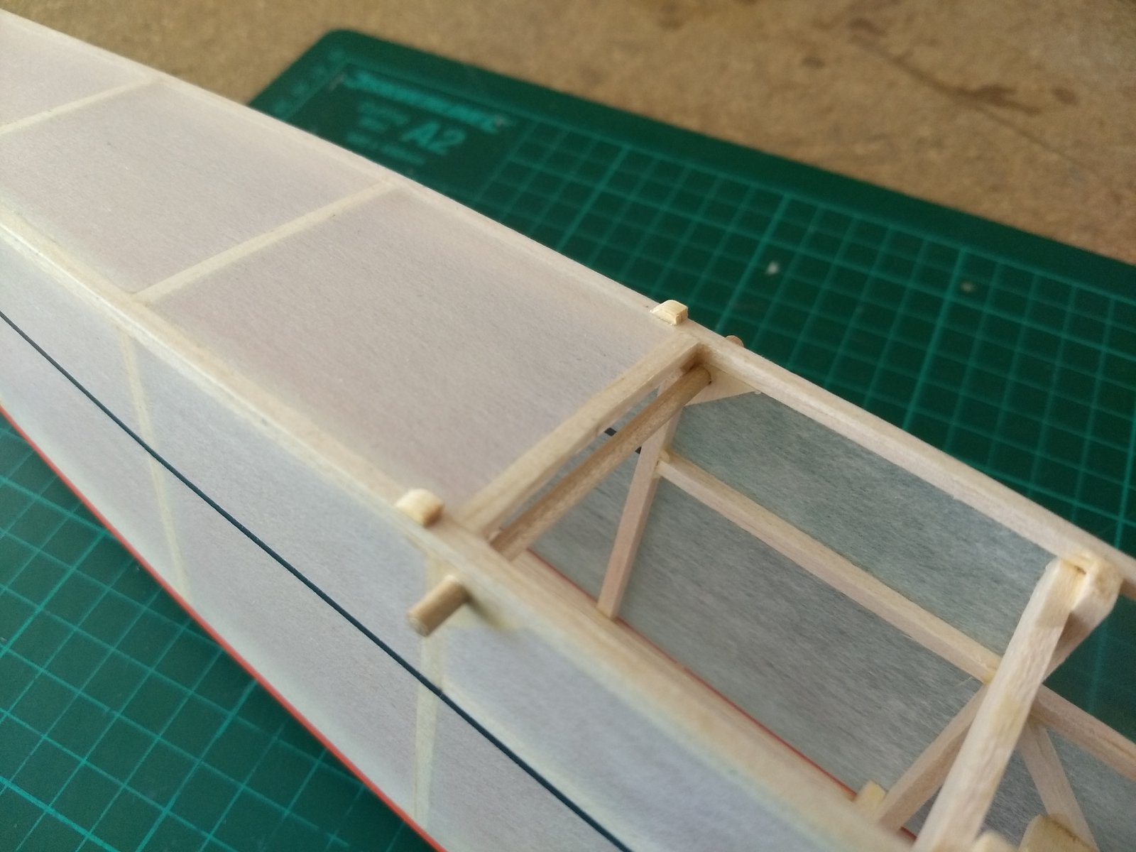

    Gelijk de tip van Rick gebruikt.
    Twee nokjes voor positionering van de vleugel. Met de elastieken van voor naar achter gespannen wordt de vleugel tegen de nokjes gedrukt.

    Het Stabilo kiepte van links naar rechts omdat er net te weinig elastiekjes op zaten.
    Voor naar achter waren er geen problemen.

    Voor de zekerheid maak ik nog wat ondersteunende oortjes aan de zitting van het stabilo.
    Deze moeten het stabilo ondersteunen en zo het wiebelen links/rechts elimineren, want ook met vier elastiekjes
    zit het stabilo toch niet echt stabiel op zijn plek.

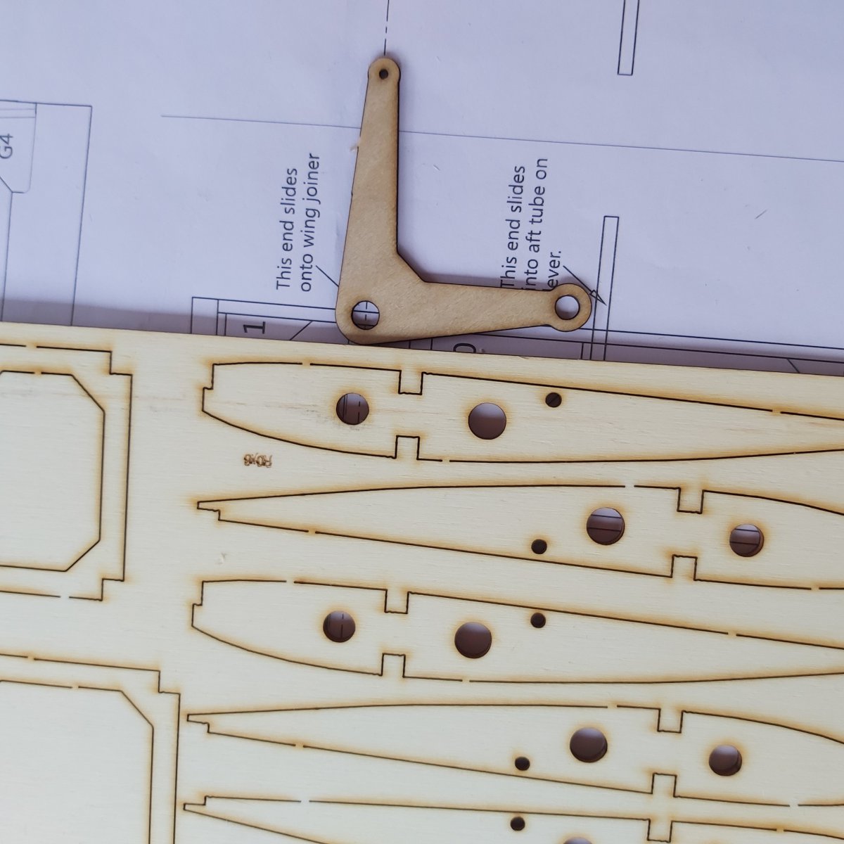

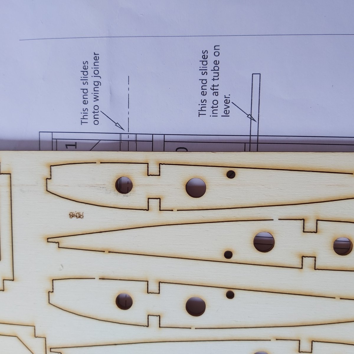

    Zo, Theo heeft vakantie, en wat neemt hij mee? Juist de bouwdoos van de Invader 150. Ben nu de tekening aan het bestuderen en de onderdelen aan het uitzoeken en denkbeeldig zo het toestel al aan het bouwen.
    Er zitten helaas enkele kleine niet onoverkomelijke foutjes in. Ik mis de onderdelen wcw uit het vleugel middenstuk. Verder mis ik 2x rib R2 maar zit rib R1 er 8x bij, dus 2 teveel. En de nummering van de staartribben klopt niet, op tekening 1 tot 6 en op het hout 0 tot 5.
    Verder zit er een verschil in maat bij de vleugel wortel met de onderdelen van de aansturing. Zie foto's. 20200725_161429.jpg

    Wcw gevonden, die zit in plank 5. Maar staat niet in de onderdelen lijst. Daardoor miste ik ze.
