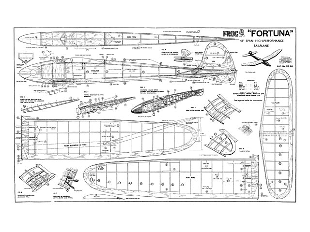

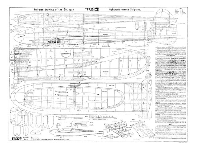

Kan het niet laten om te blijven tekenen is te leuk om te doen. Met de Invader op 1,5m wil ik toch wat meer zwevertjes van Keil Kraft op 1,5 m gaan zetten. Lijkt me wel een leuk formaat en zal dan ook prima kunnen zweven en voor zien worden van standaard mini RC. Niet specifiek op volgorden maar denk aan deze modellen. Deze is zelf al in 1.5m

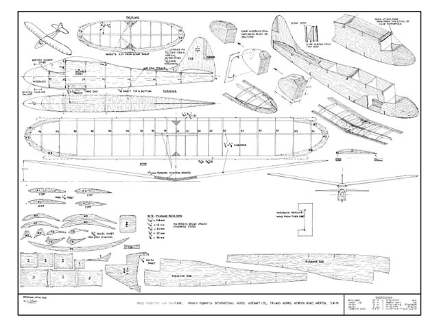

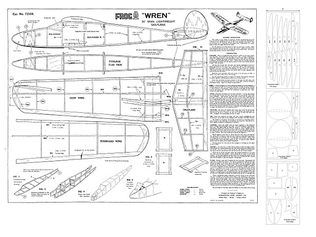

Hoi Ton, Het zijn prachtige en karaktervolle modellen en ik wil geen domper op je idee zetten, maar van de Caprice bestaat al een moderne, laser gesneden bouwdoos. Die heeft een maat van me gebouwd, zag er goed uit. Bedenk ook dat dit lichtgewicht VV zwevers zijn, gemaakt van dun hout! Ze zijn veelal uit latjes gemaakt, dan bleef de bouwdoos goedkoop. Er zijn maar weinig onderdelen die (oorspronkelijk) uit een plankje moesten worden gesneden. Je kunt die goed zien op de plaatjes die naast de tekening staan. Maar de ribben zijn bijvoorbeeld 1,5 mm. Kun je dat frezen? En let op de Skyjet, die is bedoeld voor een Jetex motor.

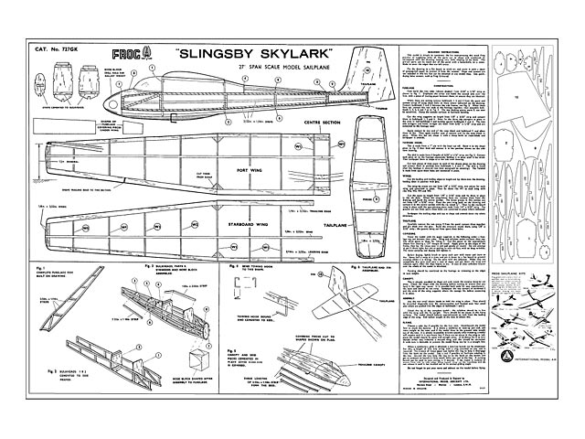

Leuk, leuk, leuk, Wat Henk schrijft zijn vaak doosjes met een hele berg latjes en een klein stukje balsa met hierop gedrukt en wat ribben en spantjes. Als je zoveel mogelijk gebruik wil maken van het frezen/laseren van onderdelen kom je op de Aquarius, Caprice en Conquest. Je zou ook met een schuin oog naar de kitjes van Frog kunnen kijken. Daar ook een hele lijst gegadigden.
Maakt mij niet uit latje geen latje modellen zullen altijd iets afwijken van origineel, om ook de bouw en uitlijning wat te vergemakkelijken. Soms maakt 1 extra onderdeeltje het bouwen zoveel gemakkelijker. Elk model zal een spanw krijgen van 1.5m met een TVM draai in de constructie. Frans , dat zijn beauties zou zeggen laat maar komen die zwevers heb ik wat te doen met tekenen. Je mag ook een je wens hier ingeven maar maakt niet uit doe lekker wat ik zelf leuk vind. Hoewel als er genoeg om een model zeuren is die misschien iets naar voren te halen
Henk , zeker geen domper en klopt de Caprice is er, maar niet op 1,5m en niet aangepast in de TVM stijl komt dus helemaal goed. Ga niet lopen tobbe met 1,5 mm zal de dikte wat aanpassen naar een beter te handle dikte en materiaal. Zal ook wat afwijken van de originele Caprice maar als je door de jaren heen kijkt heeft elk model die is door ontwikkeld (copy) wel wat veranderingen doorstaan en dat maakt het juist zo leuk. Althans dat denk ik Het gaat er om net als bij schaalmodel het wordt een soort van standoff model die in de lucht gaat goed overeen komt met het origineel

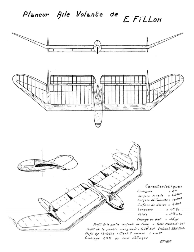

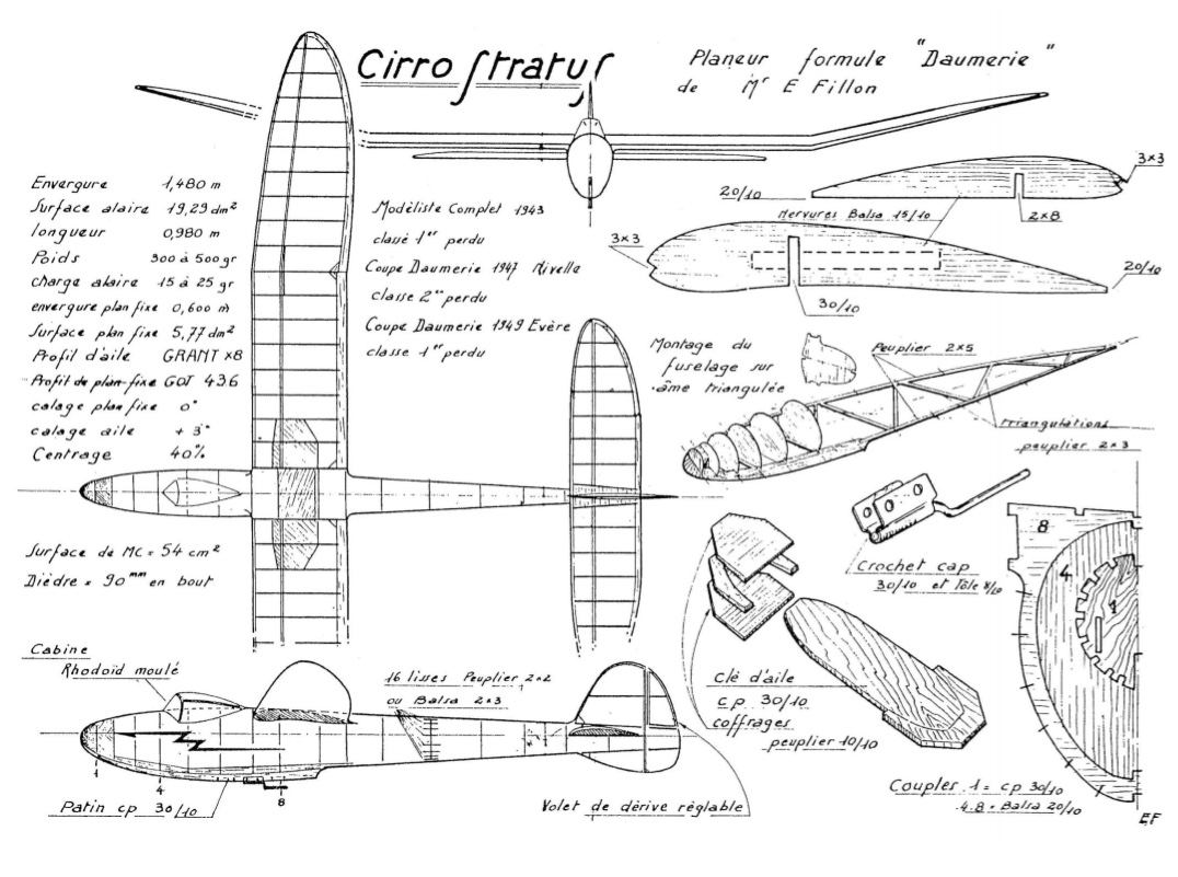

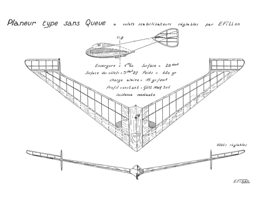

Leuk initiatief! Ik heb een passie voor vliegende vleugels en de schitterende constructies van Emmanuel Fillon, dus hier mijn suggesties:

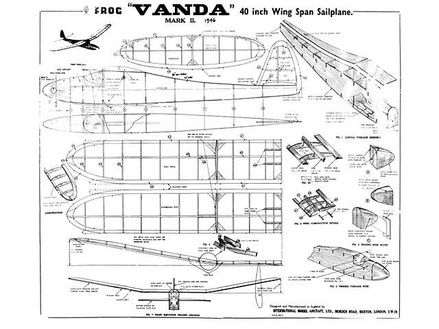

Lastig hoor want met die nieuwe modellen erbij wordt de keuze en volgorde alleen maar moeilijker. Maar heb al vast een beginnetje gemaakt; 1 Dolphin 2 Caprice 3 Tarquin of Yerosonic

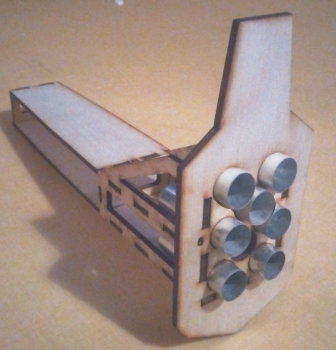

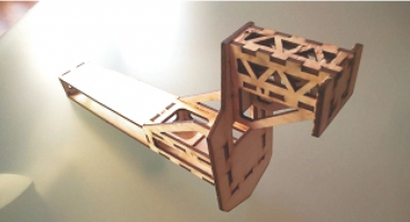

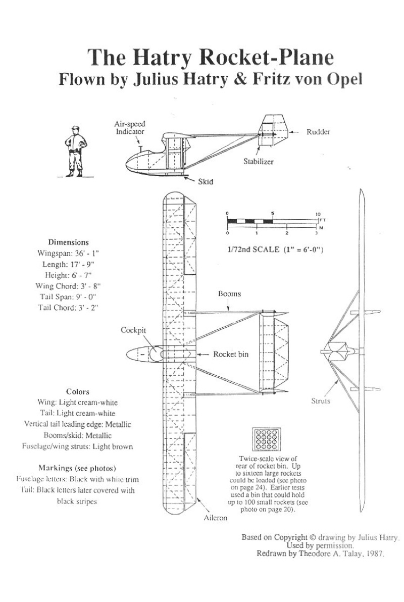

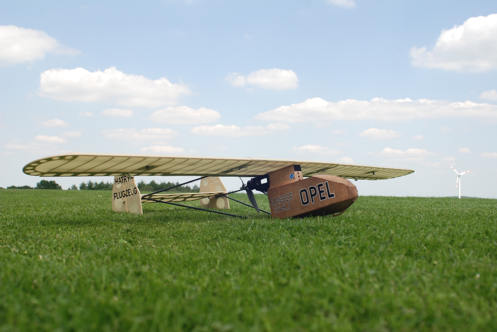

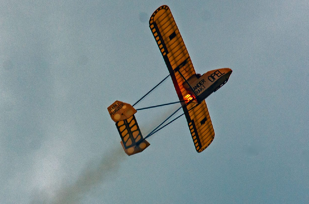

Nee, nee, nee - of de originele Jetex of een raket motor: ... maar hiervoor zou ook de Opel Sander RAK-1 raket zwever een mooi voorbeeld zijn:
Maak minimaal 10 vluchten op een dag hoeveel raketmotoren heb je dan wel niet nodig. Zal ze dan per container moeten kopen.
... maar het is wel uniek! Fun Modellbau levert een bouwdos met een modulair aandrijfconcept: zwever, electro of ...raket motor.
