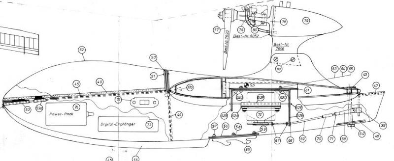

Mocht je interesse hebben in het rompje dat ik bij de Geier heb gemaakt, PB maar dan kan je de tekening sturen.

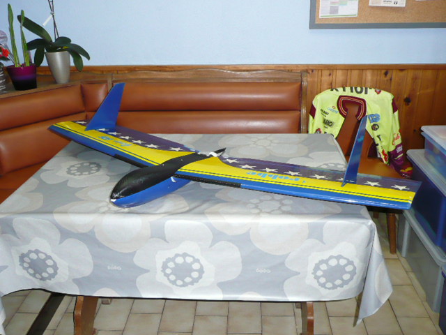

Hey Geier fanaten , ik heb ook enekel weken geleden een Geier te pakken gekregen en ondertussen omgebouwd met een elektro tje achterin vind het echt wel een toffe kist .
De re-maiden moet nog volgen maar met dit rare weer toch even afwachten .
Wat is volgens jullie nu het juiste zwaartepunt ?
Ik zit momenteel op een 110 mm van de voorlijst in het midden gemeten .
Hier nog een fotoke , als het lukt .
Grtjs Blitske
Hoi Blitske,
daar ga je een fijn toestelleke aan hebben.
Ik weet niet of je slepers binnen de club hebt, maar dat is helemaal fun.
E-motor eraf, zware accu eruit en een 4cel NimH erin.
Sleepkoppeling voor in het neusje, opslepen en vooral NIET lossen. Samen low passes maken geeft een extra kick.
Veel plezier met deze gier.
