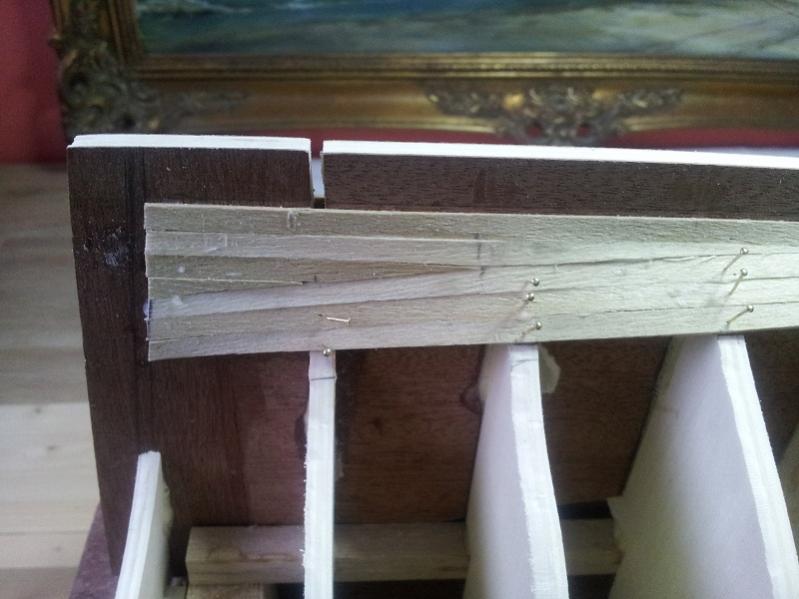

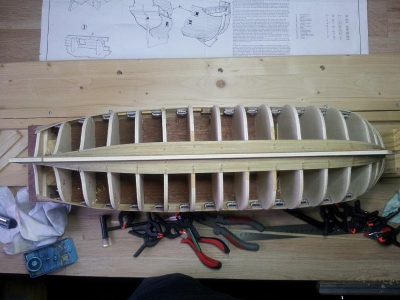

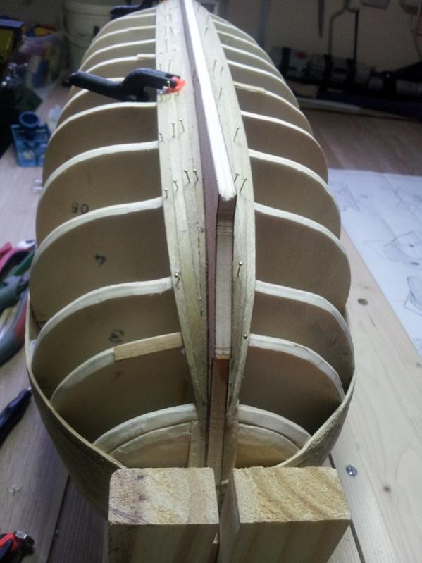

Ik ben zoals aangeraden begonnen aan de kiel maar snap er eigenlijk geen moer van.
Naslagwerken, foto's van andere bouwers hebben niet echt tot enige duidelijkheid bijgedragen.
Hier de eerste foto's, ik hoor grag wat er fout gaat en hoe het wel moet.

Ik wil, nu ik op dit punt ben gaan uitrekenen en maten op de spanten gaan zetten voor het verjongen van de rest (11 stuks) van de planken.
gr. Ruud
@Jan, ik heb bij jou verslag van de Vasa gekeken maar ik kan niet goed zien hoe je het gedaan hebt en snap er ook hier geen reet van. :(
@Germt, is nu duidelijk wat ik bedoel??
Vanuit hier wilde ik nu gaan rekenen en zoals jij aangeeft streepjes gaan zetten.
gr. Ruud
Ruud, ik zie dat je het advies hebt gekregen om vanaf de kiel naar boven te beplanken. Wat ik altijd doe, is een vijftal planken vanaf de kiel plaatsen en dan de rest van de beplanking doe ik van boven naar beneden. mocht je dan ondanks allerlei berekeningen (moeilijk) toch niet helemaal goed uitkomen dan ligt een eventueel smallere plank aan de onderkant van je schip. Waar hij dus minder opvalt als andersom.
Wat er op de foto's te zien is ziet er overigens prima uit, daar mankeert niets aan!
Pietsan.
Zo op de foto's ziet de start er goed uit hoor Ruud, Ook piet heeft een punt door nu van boven naar beneden te planken.
Die keuze mag je zelf maken;)
Let op hé Ruud, niet té snel willen gaan, rustig plankje voor plankje
Succes, Germt
