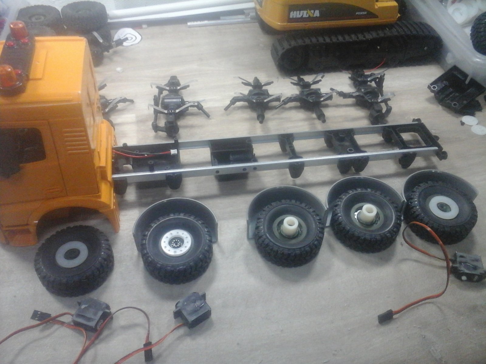

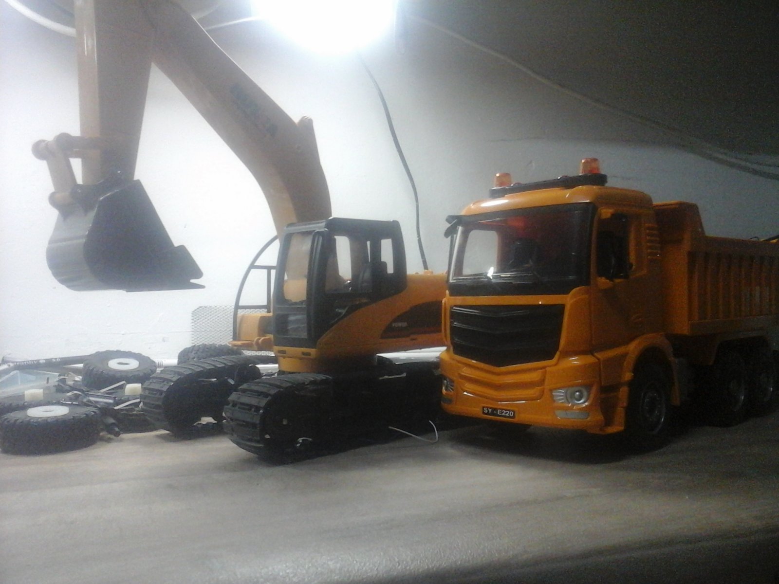

    Zo! Da's ook weer geregeld!

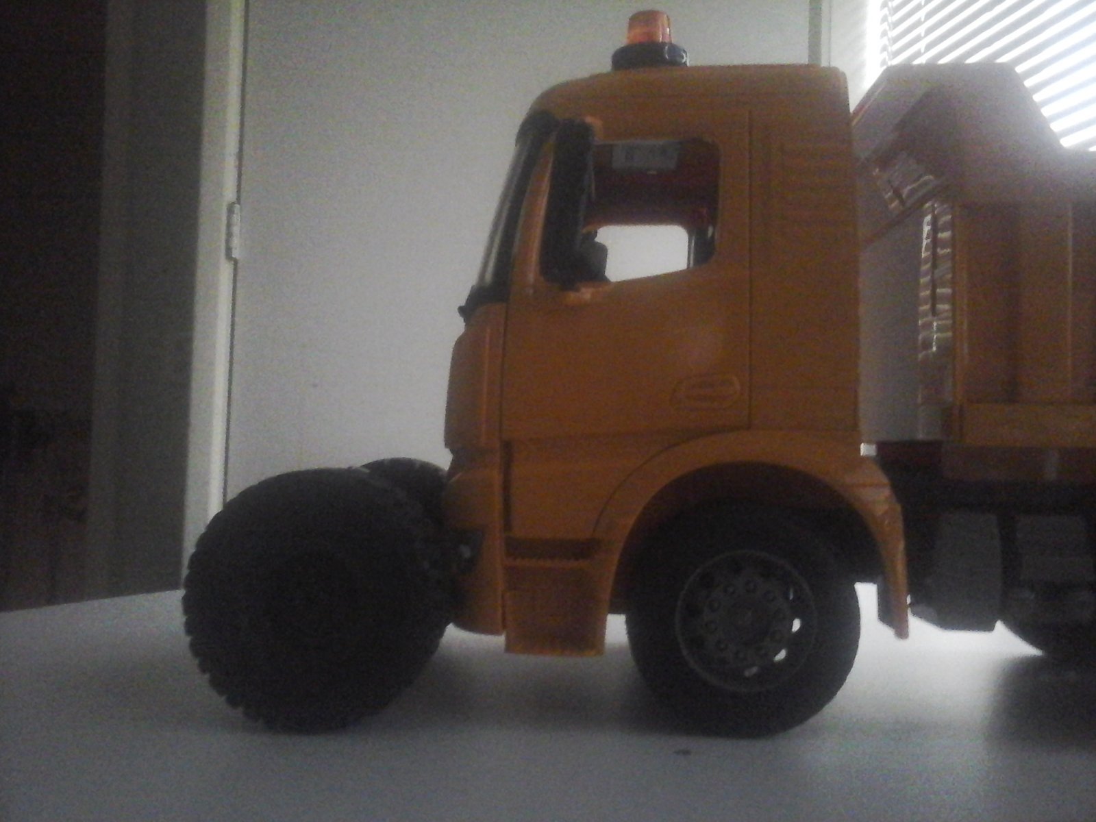

    Mercedes Actros op de kop getikt, schaal 1:20.
    Top cabine! ( banden diameter 60mm ) vallen net binnen wielkast.
    De cabine komt dus op eigenbouw chassis met andere assen ( tikkeltje breder ook )en banden ( 68mm ).
    In de breedte gezien vallen de banden nu gelijk aan de wielkasten. Velgen krijgen nette wieldopeen en fatsoenlijk kleurtje nog. actros.jpg
    Kan zijn dat de wiewlkasten wat aangepast moeten worden, ivm grotere banden en sturing en vering. Kun goeh!

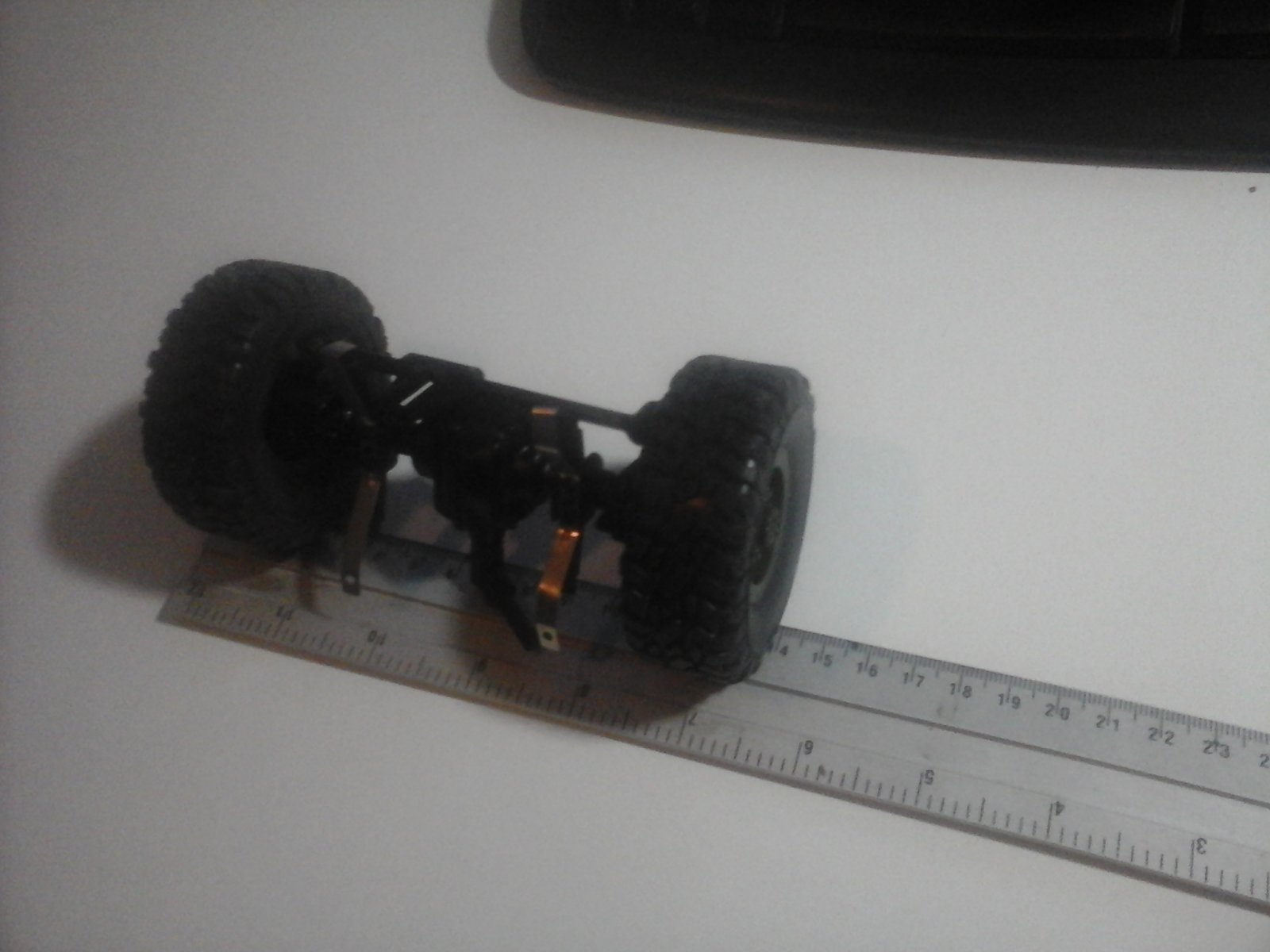

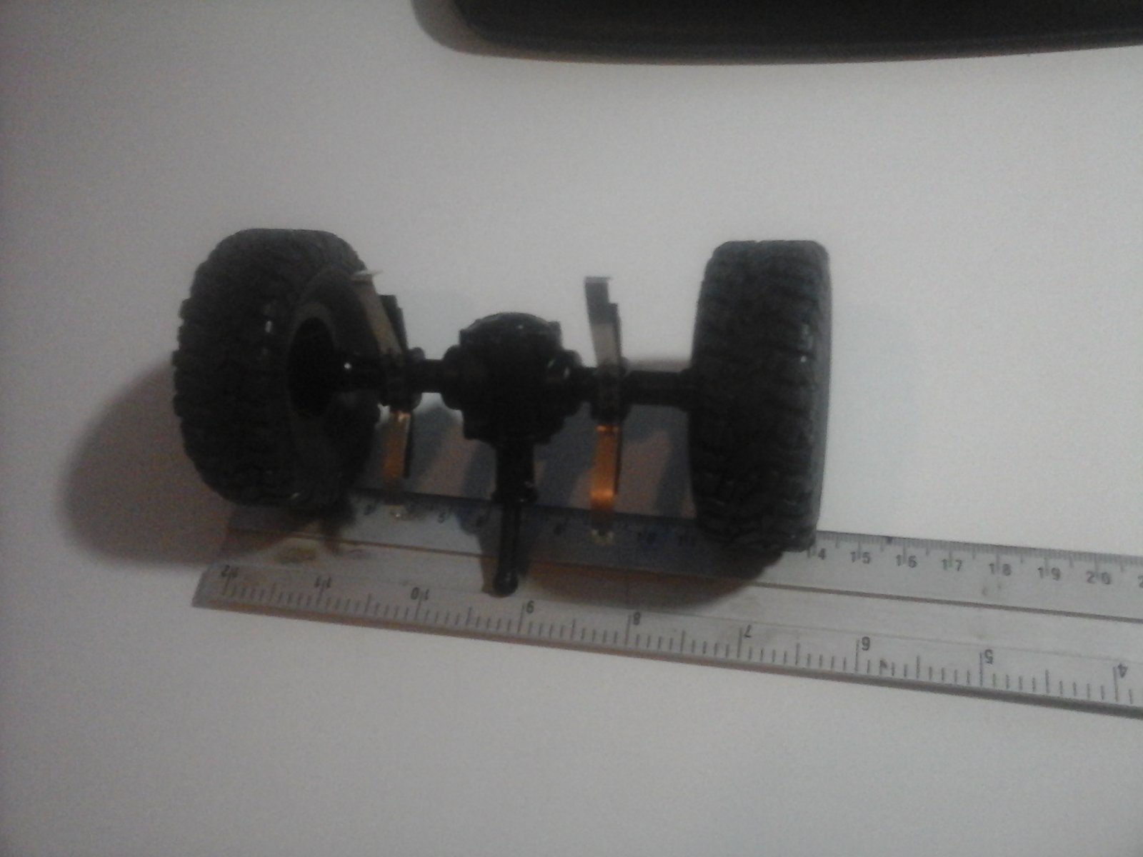

    Stuur-as met differentieeltje en vaste as met differentieeltje:
    Vaste doorvoeras met differentieeltje, ff geen foto.

    Dit zijn WPL of de JJRC assen. Zijn goed te gebruiken ook voor bredere cabines, waarbij je dan meer in de schaal van de andere truckers was gebleven. De schaal 1:20 is een vreemde maat, 1:16, en 1:18 is gebruikelijker. Deze aandrijfas heb ik ook gebruikt onder een 1:15 DAF A1600. Het gaat om de techniek, en niet de spoorbreedte van de assen. Maar succes met je bouwproject, benieuwd naar het resultaat .

    JJRC assen, id.
    Ben blij met de verhouding cabine en spoorbreedte/wieldiameter.
    Anders was ik niet eens begonnen. Assen zijn zeer leuk geprijsd namelijk.
    De gestuurde assen, voorzie ik vanb zelfgemaakte wieldoppen.
    Dmv NYLON washers/spacers die ik bewerk, verf en dan plaats.
    Bij de vaste assen gebruik ik ook washers/spacer voor een "echte" look.
    Verder M1,4 of M1,6 inbusboutjes die puurt dienen als bevestigingsbouten!
    Klaar dus voor een paar euro aan spacers/washers/boutjes.
    Term wieldoppen is verkeerd. Ik bedoel puur dat wat je op de foto ziet wiel, naaf etc.

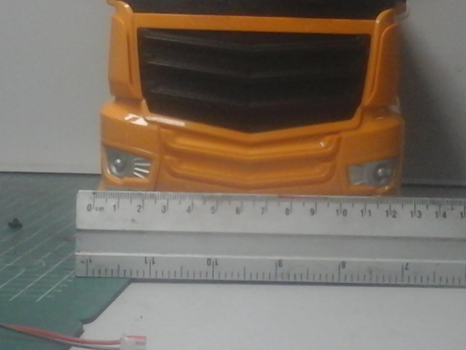

    Trouwens, het is zo gegaan:
    Zag de Mercedes Actros op ebay, met schaal 1:20.
    Verkoper heeft e.e.a. voor me opgemeten.
    En die maten zijn ok, dus ding gekocht.
    Of het echt 1:20 is, weet ik niet en maakt feitelijk ook niet uit.
    Bij cabine van 12cm x20 kom je op 240cm, dus die 1/20 zit wel ok denk ik
    Voor de geinteresseerden, ff een fotootje:
    ( beetje vertekend, maar 't is 130mm wielkast.
